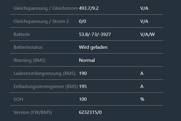

Servus,
das stimmt, habe ein 23kWh System mit GoodWe 5048ES und 200A 16S Seplos laufen mit Pylontech Protokol aktiviert.
WR beschwert sich nicht und alles läuft wie es soll, lädt grad mit 73A :slight_smile:
grüße DAniel

ich habe mein Seplos BMS mit 100A vor Weihnachten bekommen. Es ist jetzt gute 2 Monate in Betrieb und hat, bis jetzt, einwandfrei funktioniert. Vor kurzen habe ich meinen 2 Richtungszähler erhalten und hab eine böse Überraschung erlebt.
Vieleicht kurz zu meinem System:
16 Seplos 206AH Zellen mit Seplos BMS
Multiplus 2 5000 netzparallel mit EM24 Gridmeter
Cerbo GX im ESS Modus
Mppt Laderegler 150/85 und ca. 4 KWp auf dem Dach
Zum Problem:
Die Batterie ist voll geladen und sendet auch einen CCL von 0A an den Cerbo. Alles scheint optimal. Schalte ich nun die DC gekoppelte Überschusseinspeisung im ESS an, nimmt natürlich der Mppt fahrt auf und sucht die maximale PV Power. Der Multiplus fährt hoch. Doch zeitgleich lässt das BMS wohl einen Ladestrom zu (Wieso auch immer). Der Mppt und Multi bremsen wieder vollgas ab, da das BMS dann doch irgendwie merkt, dass die Batterien voll sind. Das geht hin und her. Vergleichbar mit einem Auto, bei dem man aufs Gaspedal steigt und wieder loslässt, wieder auf Gas und wieder loslässt. Die Frequenz würde ich auf ca. 2 sec schätzen.
Hat jemand von euch ein ähnliches System mit DC gekoppelter Einspeisung bzw. vielleicht sogar das gleiche oder ähnliche Probleme?
PS: Natürlich habe ich sämtliche Parameter im BMS studiert und hin und her probiert. Mit hohen Spannungen, mit niedrigeren Spannungen, Warnungen ausgeschalten usw. usw.
Grüße Martin
