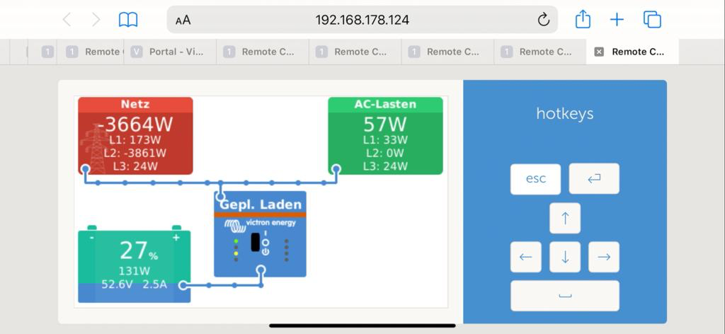

ich bin hier ganz neu , habe mir nun auch nach viel angucken von Videos ein kleines ESS System bei vorhandener 5,9 kwp Anlage gebaut.
Multiplus 2/3000 und selbstbau Akku 16/280Ah
BMS von Seplos ganz neue Version.
habe alles soweit zum Laufen gebracht …
einziges Problem ist nun das der Multiplus sehr langsam den Akku läd…..
von 7 A jetzt nur noch 2A
Da brauch ich ja Tage um den voll zu bekommen…?
konfiguriert habe ich den Multiplus anhand dem Video von Panda Solar:
Link entfernt
Nun habe ich einen selbstbauakku mit 14,4 kWh ( 16 Zellen mit 280Ah)
Wie bekomme ich den Multiplus 2 dazu das er mit mehr Ladestrom läd?
Ich habe einen momentanen Ertrag von 3000w mit unserer Bestandsanlage aber er läd das Akku mit nur ca 5 A ( 350 Watt).
Kann das daran liegen das ich die Werte aus dem Video übernommen habe aber diese für ein Pylontec Akku sind .
Ich aber ein Akku 14,4 kw / 280 Ah habe??
Wenn ja was muss ich Ändern?
Danke schon mal für hilfreiche Tips

Dir ist hoffentlich klar, das die Pylontech Batterien nur 15 Zellen haben. Die Spannungen dafür kannst du bei einem 16S Akku nicht verwenden.
mit freundlichen Grüßen
Thomas
@leverkusen3 Ohje,das fängt ja schon gut an.Welche Spannung muß ich dann verwenden?
vG Jens
Hallo Jens
Das ist Dreisatzrechnung: Pylontech Spannung : 15, x 16.
Thomas
