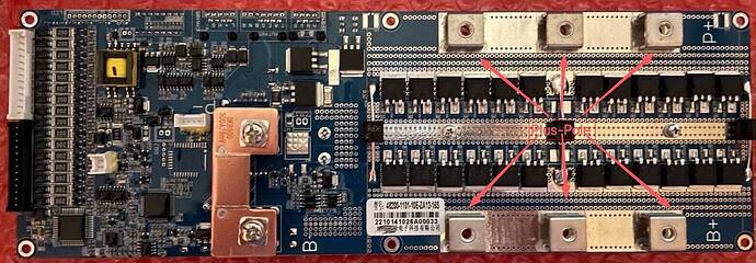

ich besitze seit kurzem ebenfalls ein Seplos BMS 200A V16 für den Bau eines DIY Akkupacks. Komischerweise wurde bei mir ein Display ohne Bluetooth Modul mitgeliefert. Bin gerade in Klärung, ob das ein Fehler war oder man extra ein BT Display hätte mitbestellen müssen.
Aber nun zur eigentlichen Frage:

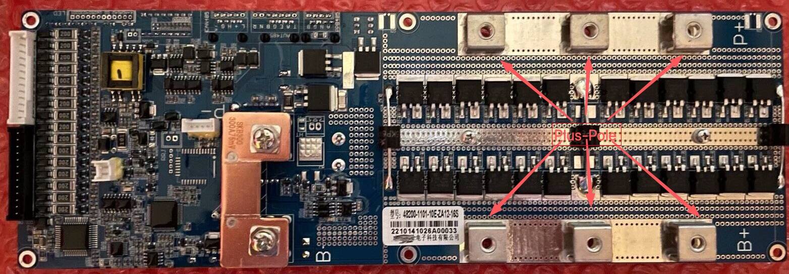

Das BMS hat ja je drei Anschlusspunkte für den Plus-Pol der Batterie bzw. des Wechselrichter
Der maximale Lade- bzw. Entladestrom wird 140 A betragen (280AH Pack geplant)
Ich hab aktuell 50 mm2 und 70 mm2 Kabel rumliegen. Theoretisch würde ein 50 mm2 Kabel an einem Anschluss pro Bank ja reichen. Oder schaffen das die Anschlüsse an sich gar nicht? Wie habt ihr das bei euch gemacht? Das Handbuch schwiegt sich diesbezüglich ja komplett aus...
Besten Dank schon mal im Voraus für eure Hilfe!
Christian

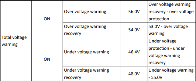

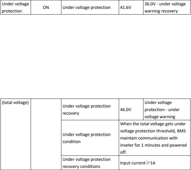

Hallo kann mir jemand sagen was diese drei Einstellungen im Batterie Monitor bedeuten..?
Total pressure low pressure alarm
Total pressure undervoltage recovery
Total_voltage undervoltage protection
Danke schonmal im Voraus....
@fuppy
Kupferschiene über die drei Pole und von da mit dem Kabel weiter.
Nach meinem Verständnis:
Total pressure low pressure alarm -> der Punkt an dem das Pack einen Alarm/Warnung zeigt wenn unterschritten
Total pressure undervoltage recovery -> der Punkt an dem der Alarm/die Warnung abgeschaltet wird wenn überschritten (wobei es hier glaub ich zwei geben müsste einmal für warning und einmal für protection)
Total_voltage undervoltage protection -> der Punkt an dem das Pack abschaltet wenn unterschritten
Hallo @PVH
vielen Dann für deine Antwort. Ich fass mal zusammen:
B+: Kabel vom +Pol der Batterie hin zu einem der 3 Anschlüsse. Alle drei Anschlüsse mit Kupferschiene brücken.
P+: wiederum alle drei Anschlüsse mit Kupferschiene brücken. Von einem der drei Anschlüsse mit Kabel zum Pluspol der Batterie.
Hast du noch eine Empfehlung für die Dimensionierung der Kupferschiene und der Kabel? Hätte jetzt so an 50 mm2 für die Kabel und 20x2 für die Kupferschiene gedacht. Die muss man ja da eh selbst herstellen…
Danke nochmals!
@fuppy
Kommt letztlich auf die Länge an. Für kurze Wege und unter der Annahme das nicht dauerhaft 140A anliegen sollte das passen aber für weniger Spannungsabfall und mögliche Reserven für später nimm doch gleich die 70er wenn Du es eh da hast. Die Kupferschiene würde ich dann im Querschnitt an das Kabel anpassen.
Super, vielen Dank. Dann werd ich die 70 mm2 Kabel nutzen und für die Kupferschiene 25x3 mm oder... ...was ich eben bekomme... vll. biege ich mir gleich noch was für die Anschlüsse an die Batterie zurecht...
Danke nochmals für die schnelle Hilfe!
