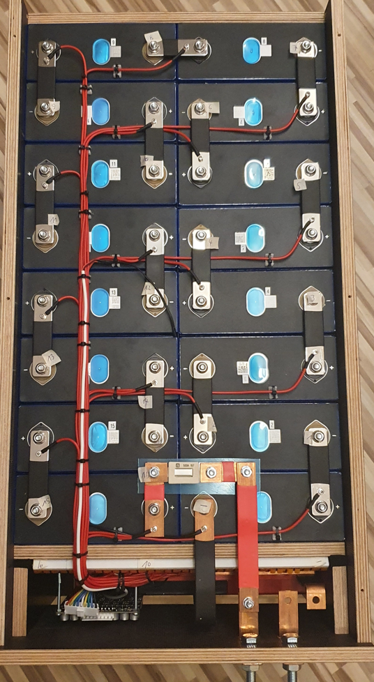

@helmut das kann ich bestätigen. Habe das grad mal für meine Kisten zusammen gerechnet. Mit allen Teilen (Holz, BMS, aktiver Balancer, Schrauben, Kupfer....) bin ich bei 480€ pro Kiste. Biegen, Bohren, Schrauben rechne ich mal mit 8h.
Ich hatte die SEPLOS-Kiste auch mal ins Auge gefasst, werde aber bei Holz bleiben. Möchte alles schön "einheitlich" haben (da kommt der MONK in mir durch)
Hier noch eine "Draufsicht" meiner ersten Kiste (aber noch mit 400A DALY-BMS - wird bald getauscht)
