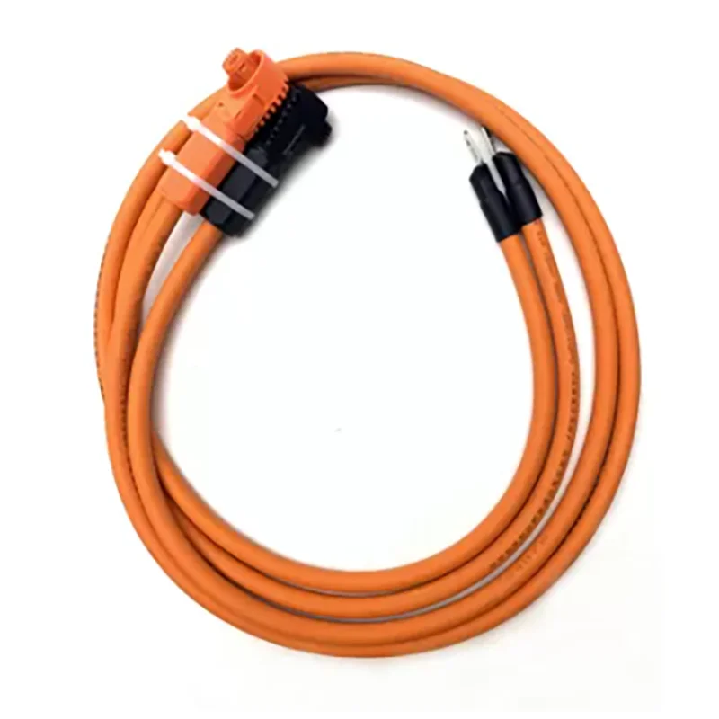

Genau die 60 Dollar habe ich auch für die 2m langen 50mm2 Batteriekabel mit fertig konfektioniertem Kabelschuh und berührungssicherem 200A Steckverbinder bezahlt.
Bekommst du das irgendwo billiger? Immer her mit der Quelle.
Ein bischen blöd fand ich nur, das die Stecker zwar verpolungssicher sind, die Kabel und die M8 Kabelschuhe aber beide die gleiche Farbe haben. Da habe ich auf der Plus Seite mit einem Stück rotem Schrumpfschlauch nachgebessert.

Das ist das Kabel, das bei meinem BMS für 60 Dollar dabei war:

@leverkusen3 Ja, das ist das Kabel und ich glaube es ist 70mm² nicht 50mm² wie ich geschrieben habe. Auf jeden Fall ein TOP Teil für das Geld.
