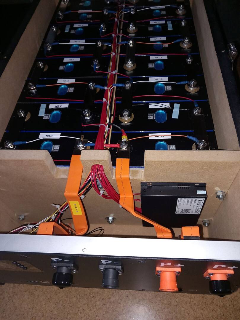

jetzt habe ich auch mal eine Frage. Ich habe 2 x 280er Kits mit EVE Zellen und 2 x das neue E10 welche auch beide im Cerbo erkannt werden über CAN, die Packs mit DIP 5 und DIP 1 laufen auch.
Ich habe jeden Pack mit den mitgelieferten Batteriekabeln an der Stromschiene Angeschlossen, minus am Shunt und der Positive Pol an der + Schiene.
Kann ich die Packs jetzt auch untereinander mit Kurzen Batteriekabeln verbinden und wenn ja, was bringt mir das außer das sich die beiden Packs vielleicht ausgleichen?
Hat ein Anschluß von jedem Pack sofort an die Stromschiene noch andere Vorteile, als wie das alle Packs den selben Strom (Spannung) bekommen. Oder sollte ich das ändern? Und wenn warum?

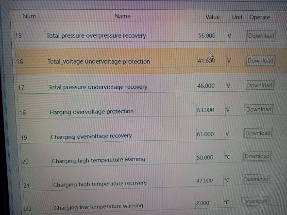

Meine 2. Frage bezieht sich auf 2 Einstellungen im Seplos Setup.
bei Punkt 18 und 19 stehen Werte von 63 und 61 Volt warum? Ändern nicht möglich.

Ich hatte mir die Frontblende mit dem BMS und den Busbars bestellt und die Kiste selber gebaut, im inneren habe ich noch einen NEEY Bal. verbaut, welchen ich per Bluetooth aktivieren oder deaktivieren kann. siehe Bild.

Die Verbindung der Batterien mit den kurzen Kabeln erspart den Kabelsalat von zwei langen Kabeln. Ausserdem sinkt der Strom auf dem einzelnen Kabel, wenn immer nur eine Batterie dran hängt. Dadurch sinkt auch der Spannungsabfall.
Elektrisch hat die sternförmige Art der Verkabelung deshalb theoretisch Vorteile.
Dafür ist sie teurer.
Ob das im Alltag tatsächlich einen Unterschied macht, wage ich aber zu Bezweifeln.

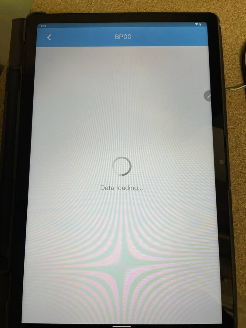

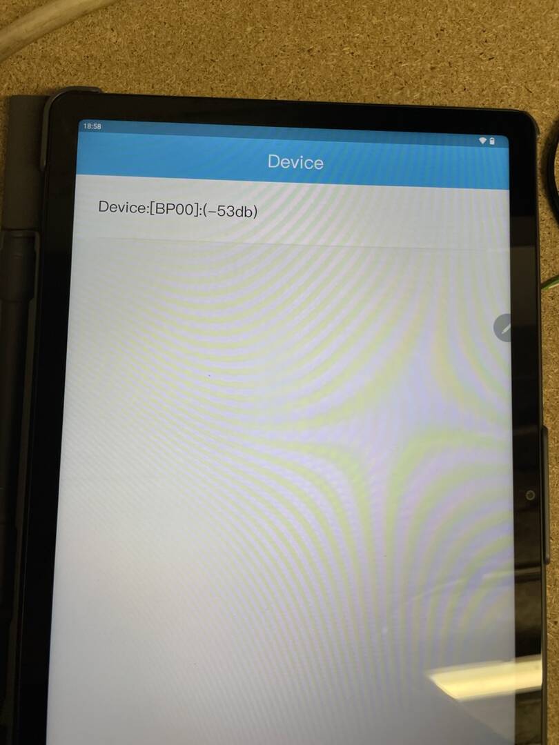

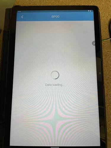

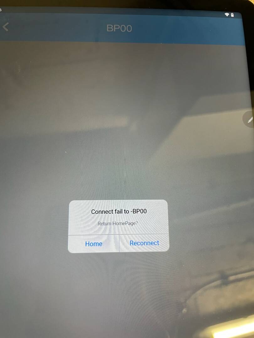

Das bms bringt mich noch zum verzweifeln ?
Das bms wird über BT gefunden:
jedoch bekomme ich keinerlei Verbindung dazu hin.
Hast du am Handy Ortungsdienste freigegeben?

hatte mal gelesen, das die Batterie welche sofort am Kabel hängt immer weniger bekommt wie die Slave, wegen dem Widerstand. Deshalb soll man auch über Kreuz anschließen, also Plus am Master und Minus am letzten Slave und dann den Rest untereinander. So sind die Ströme für alle Packs gleich.

ja die sind freigegeben, beim Neey klappt alles
