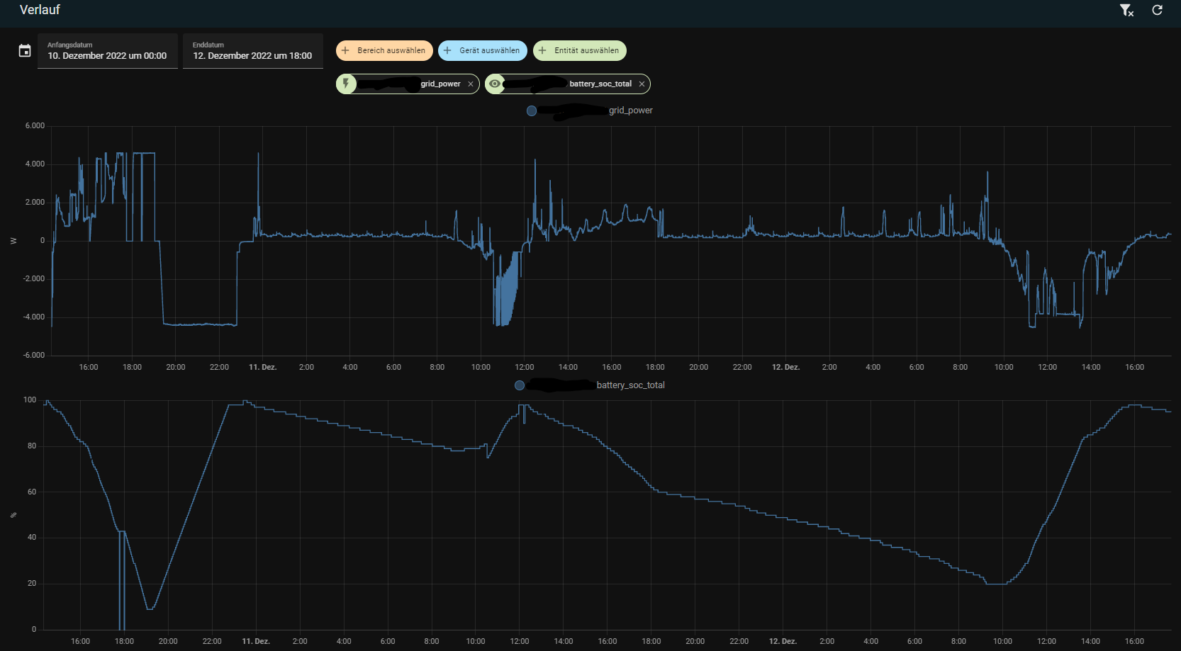

Offenbar haben meine 3 Seplos BMS nicht abgeschaltet als sie es sollten.
Vor einigen Tagen erreichten die Batterien den Wert 44,8V.
Ich habe bei "Total pressure low alarm" eben diese 44,8V eingetragen.
Dies sorgte dafür, dass der SOC auf 0% sprang. (vorher war er auf 10%, daher entlud der Sunny Island zu diesem Zeitpunkt).
Offenbar war der SOC nicht richtig berechnet, aber das ist ein anderes Thema.
Der Sunny Island hat danach aufgehört zu entladen.
Alles richtig bis hierhin.

Der Sunny Island hat ja bei 9% SOC aufgehört zu entladen, genau wie er soll. Nur waren diese 9% SOC in Wirklichkeit 1%.
Die echten Spannungen der einzelnen Zellen werden von allen BMS korrekt angezeigt.
Sunny Island zeigt Spannung, Temperatur und SOC entsprechend der Werte in den BMS richtig an.
Die BMS haben nicht bei 41,6V getrennt, so wie es programmiert ist.
Laut Log wurde diese Spannung irgendwann unterschritten und die BMS haben nicht getrennt.
Das ist es was ich nicht verstehe.
Zumindest habe ich es am Samstag geschafft die Batterien wieder bis 20% zu laden, aktuell funktionieren sie wieder und der SI schaltet auch in der Nacht bei 9% SOC ab.

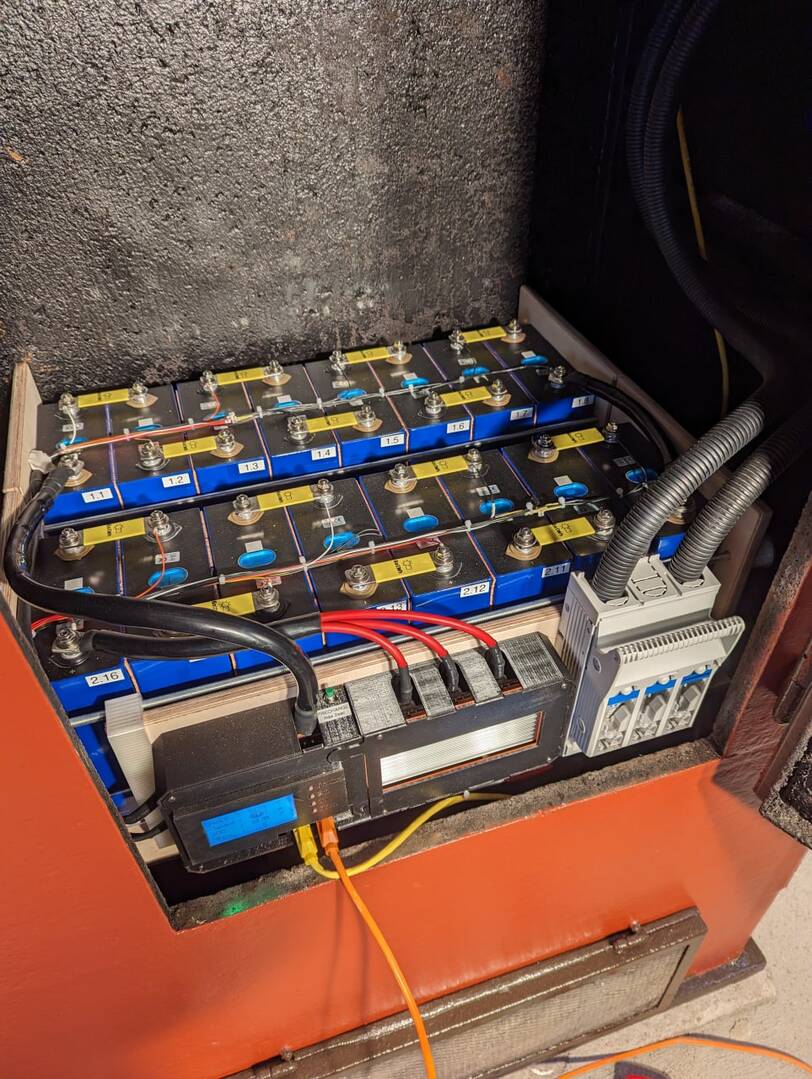

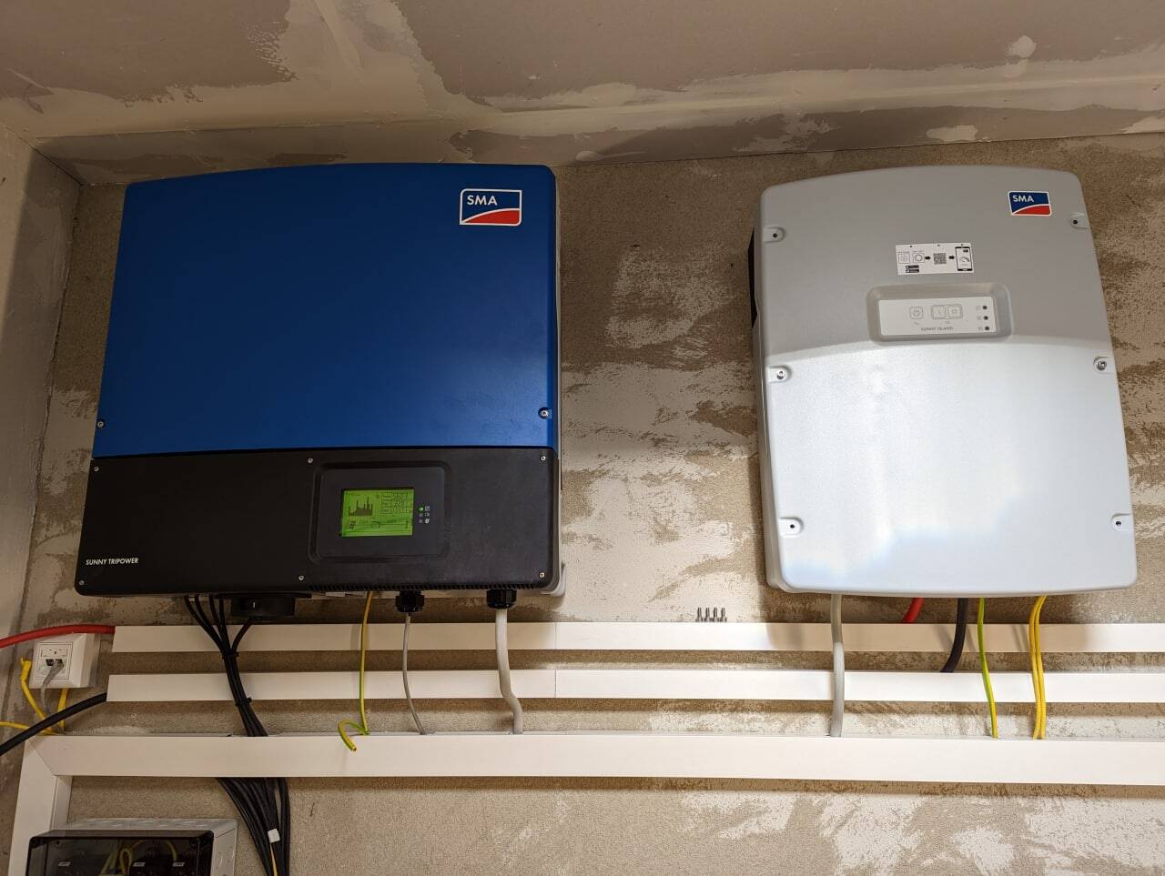

Ich habe am Wochenende auch mein erstes richtiges Pack mit einem Seplos V16 und einem SunnyIsland 6.0 in Betrieb genommen.
Kommunikation mit eingestelltem Protokoll SMA SOFAR zum SunnyIsland hat auf Anhieb geklappt. Parameter habe ich mir hier im Forum zusammengesucht (hauptsächlich von @voltmeter https://www.akkudoktor.net/forum/postid/29010/ )
Aufladen, synchronisieren des SOC (BMS setzt sich kurz vor Ende auf 98%) und entladen bis zu 10% Restladung haben funktioniert. Beim Aufladen wird kurz vor erreichen der Ladeschlussspannung oder erreichen einer maximalen Zellspannung der Soll-Ladestrom vom BMS runter gerampt. Der SunnyIsland folgt dem Ladesollwert und lädt dann langsam bis an die endgültige Ladespannung.
Allerdings bereitet mir der Shunt etwas sorgen. Laut Aufdruck ist es ein 300V/75mv. Also hab ich bei 100A Strom (Vollast SunnyIsland) rund 7,5W Verlustleistung im Shunt.
Können die 7,5W dazu führen dass der Shunt und die daran angeschlossenen Kabel (einmal 70mm², einmal 50mm²) gut handwarm werden? ?

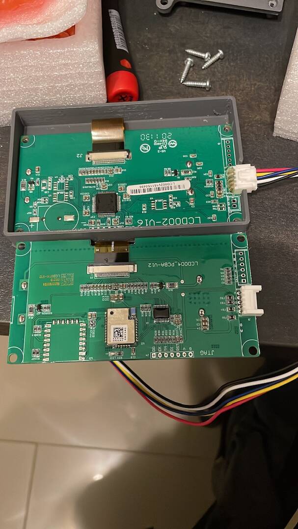

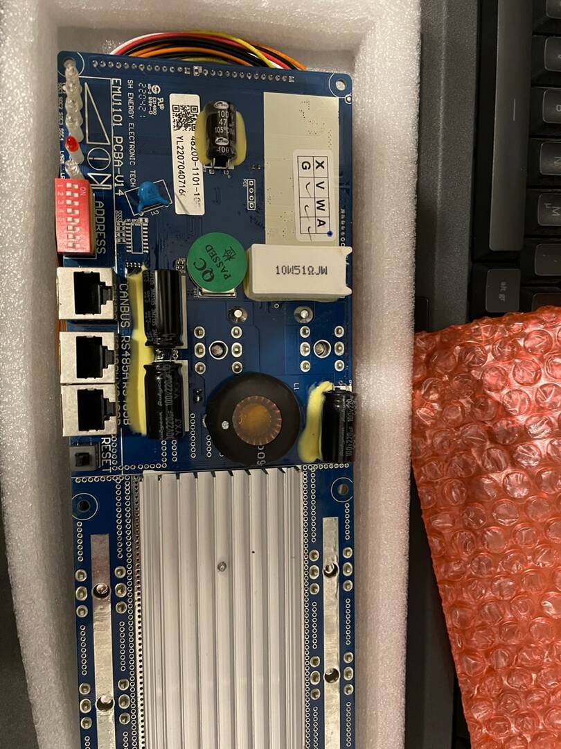

ich habe heute meine bestellten bms bekommen, bestell waren 10e Bluetooth bms.
bekommen habe ich folgendes ?
die bms ist ohne Bluetooth Chip aber das Display hat einen ?! ?
Natürlich hat nur das Display Bluetooth.
Wie sollen die Funkwellen denn sonst aus einem dichten Metallgehäuse herauskommen?
Das einzige Loch ist doch der Ausschnitt für die Anzeige.
mit freundlichen Grüßen
Thomas
Ist das nicht der Chip ? Das haben meine bms nämlich nicht ?
@crazyd Hmm. Meins hat den chip.
Dafür sieht mein Display anderst aus wie deins ?
geht der bei dir irgendwann auch auf 100%?
Ich habe mein bms gestern bekommen ,
das ist die neue 10e mit Bluetooth im Display .
der neuste Generation ist der mit denn extra chip auf der Haupt Platine .
So weit wie ich verstanden habe ?‍♂️

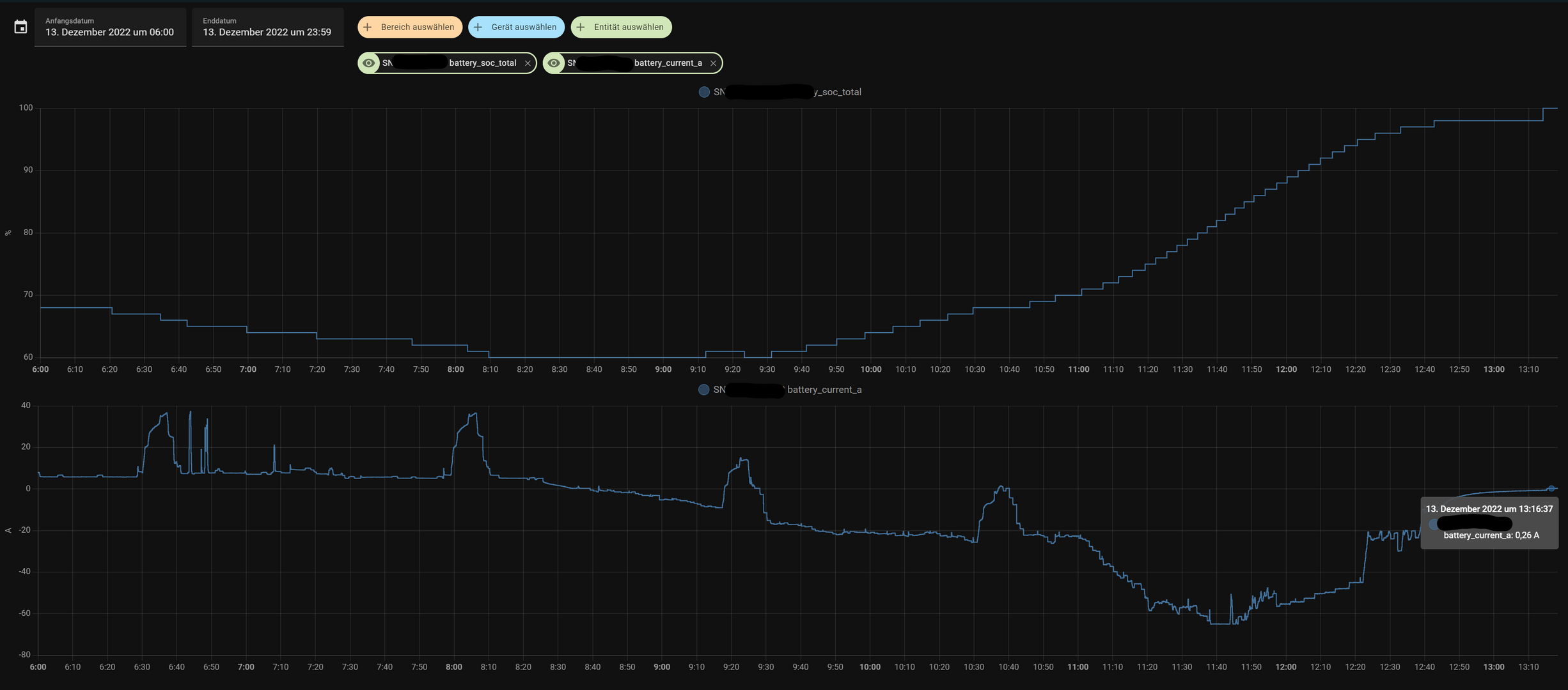

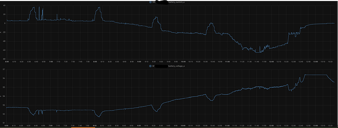

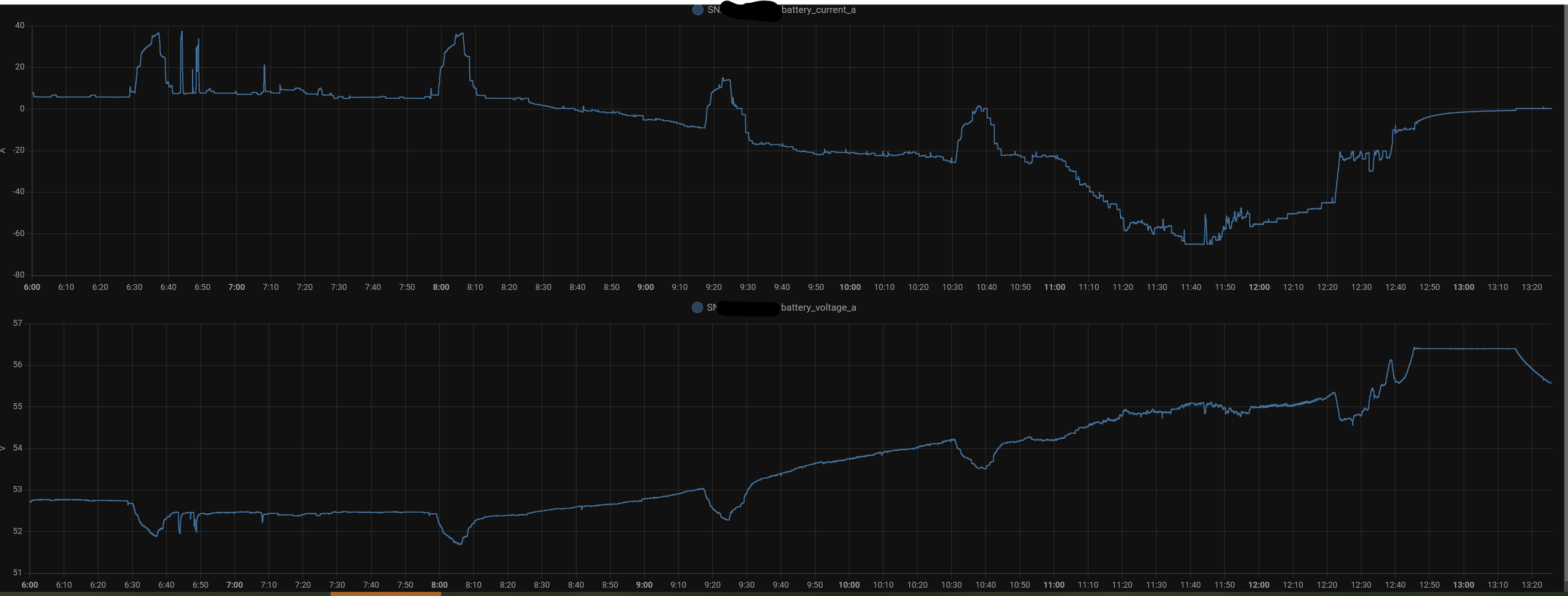

Ab ca. 12:40 regelt das BMS den Soll-Ladestrom runter während sich die Spannung langsam den eingestellten 56,4V nähert:
Interessant finde ich, dass der Sunny Island bei erreichen von 100% SOC das Laden einstellt.
Soll Ladespannung liegt laut BMS immernoch bei 56,4V, Strom aktuell bei 65A und trotzdem lädt der Sunny Island nicht mehr. Finde ich aber eigentlich gut. Ist nur die Frage ob das BMS noch balanced. Aber das kann ich aktuell nicht schauen. Akku ist zuweit weg von mir :smiley:

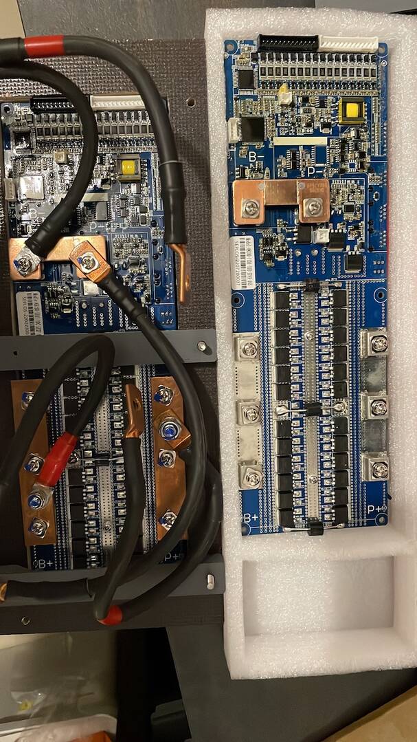

Das BMS ist auf jedenfall nicht das neuste. Sieht man auch an dem Aufdruck auf der Platine über den LED's da steht eindeutig V14 und V16 ist das neue.
Wie schon einge geschrieben ist Bluetooth auf dem Display verbaut.
