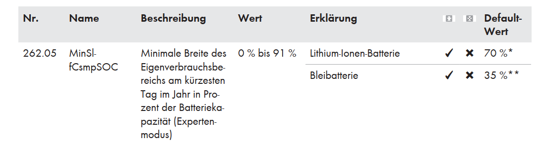

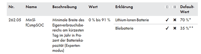

Ist das noch aktuell? Es dürfte nicht an den Einstellungen des Seplos liegen, das erlaubt auch in Werkseinstellungen eine weitere Entladung. Schau eher mal nach den Parametern des SMA SI für den Eigenverbrauch (Abschnitt #260 SlfCsmpBackup). Vermutlich ist seasonable aktiviert (was ok ist) und 262.05 (MinSlfCsmpSOC) steht auf dem Default von 70%, heißt 30% min SOC am kürzesten Tag des Jahres.
Die 26% min SOC sind halt irgendwo auf dem Weg zum kürzesten Tag des Jahres. Erhöhst Du die 70%, wird auch im Winter weiter entladen. Stellst Du seasonable ab, kümmert er sich nicht mehr um Jahreszeiten.

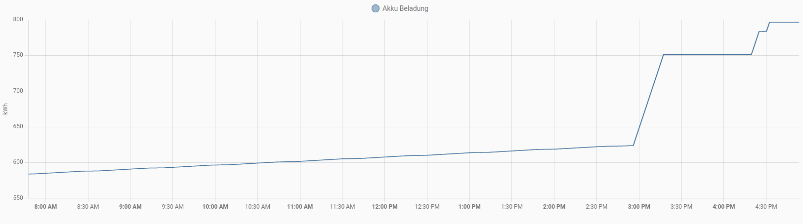

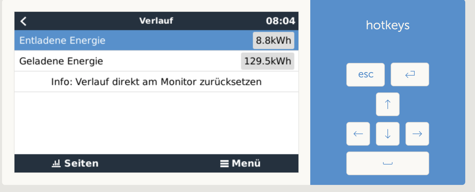

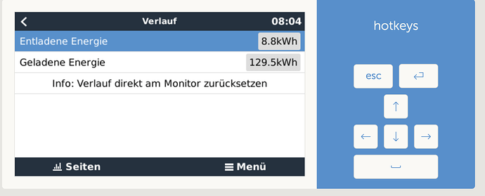

ich habe hier ein komisches Verhalten entdeckt, ist das bei euch richtig? Im Venus OS wird unter dem Seplos Akku vollkommen wirres Zeug angezeigt. Der Akku ist noch in seinem ersten Zyklus und wurde seit Zusammenbau genau einmal von ca. 30% auf 100% aufgeladen. Bei 16S 280A Zellen wüsste ich nicht, wie da 130kWh rein gegangen sein sollen. Die Zahlen steigen auch relativ schnell an, das sind also nicht einfach nur werte vom Testen.

@biertrinker habe dasselbe Problem, bin seit Tagen dabei, das mit Alan zu klären. Der hat "Historic Data" angefordert, da werden die besagten Counter allerdings nicht erfasst ... Und von daher: Wir können nix feststellen :slight_smile:
Mein System ist noch nicht korrekt kalibriert, sondern bisher nur manuell auf 280Ah gestellt (via Software). Ich könnte mir vorstellen, dass es damit zu tun hat.

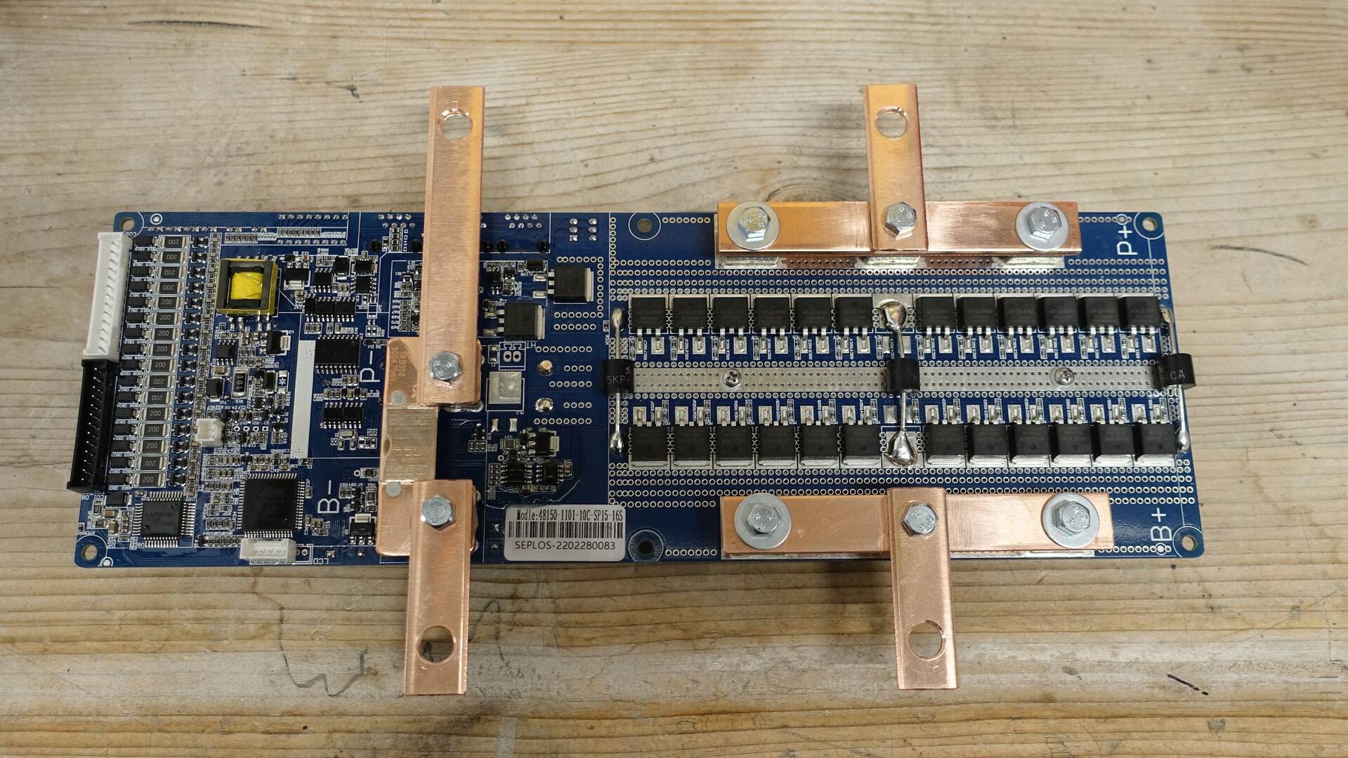

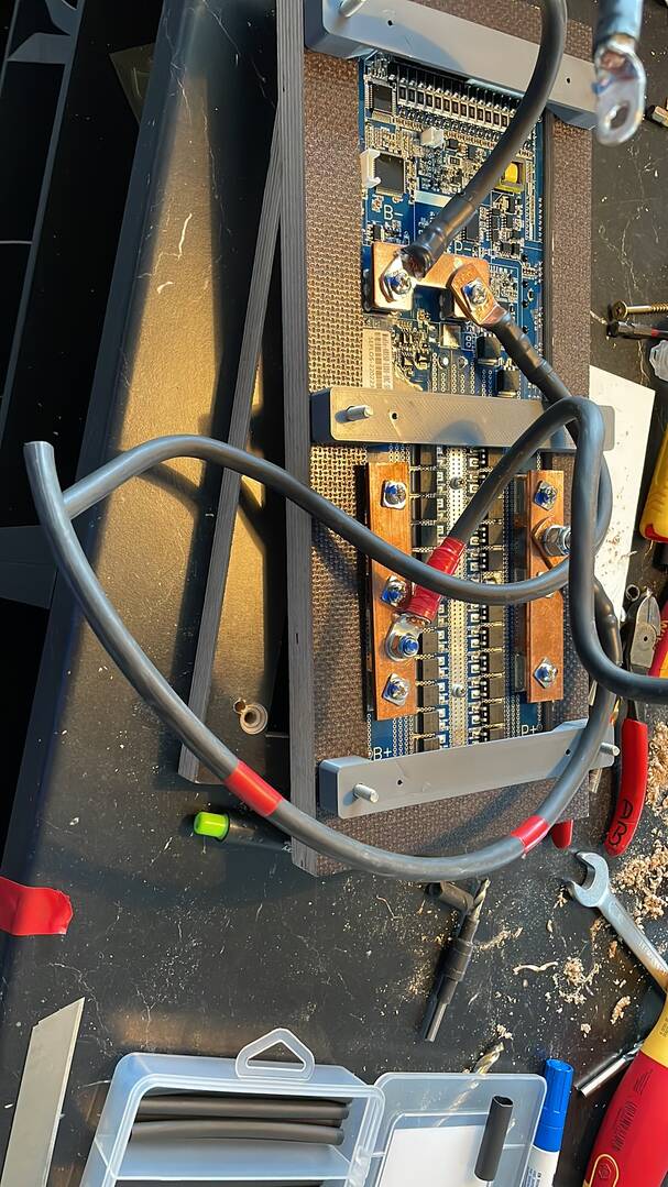

wie schließt ihr eigentlich euer Seplos an die Batterie an? Ich hätte jetzt alle 3 Anschlüsse benutzt, dort pro Port 25mm2 kabel genommen, diese auf eine 4er Busbar gesetzt und von dort dann mit einem 70mm2 Kabel Richtung Batterie und einmal Richtung Plus Busbar.... MInus läuft ja über den internen Seplos Shunt und ist nur ein Kabel... Oder habt ihr wie andy von der Off Grid Garage beim Heltec BMS alle Kabel in ein Rohrkabelschuh "gequetscht"?
Ich weiß 70mm2 sind überdimensioniert, aber sicher ist sicher :smiley:
Ich habe es mit einer kupferschiene gemacht.

das seplos hängt bei mir praktisch in der luft ohne mechanische belastung
danke für eure Bilder? Wie Dick sind eure Kupferschienen? Ich habe nämlich "Leider" nur 2 CM Dicke Kupferschienen da... ich glaube die wären etwas zuviel des guten ^^
Das sind die von mir verwendeten Schienen

Wie hast du das Abgangskabel befestigt? einfach eine Sechskantschraube verkehrtherum? also mit Kopf richtung BMS halt?^^
Ja genau einfach eine m8er Schraube mit federscheibe, Kopf Richtung bms
