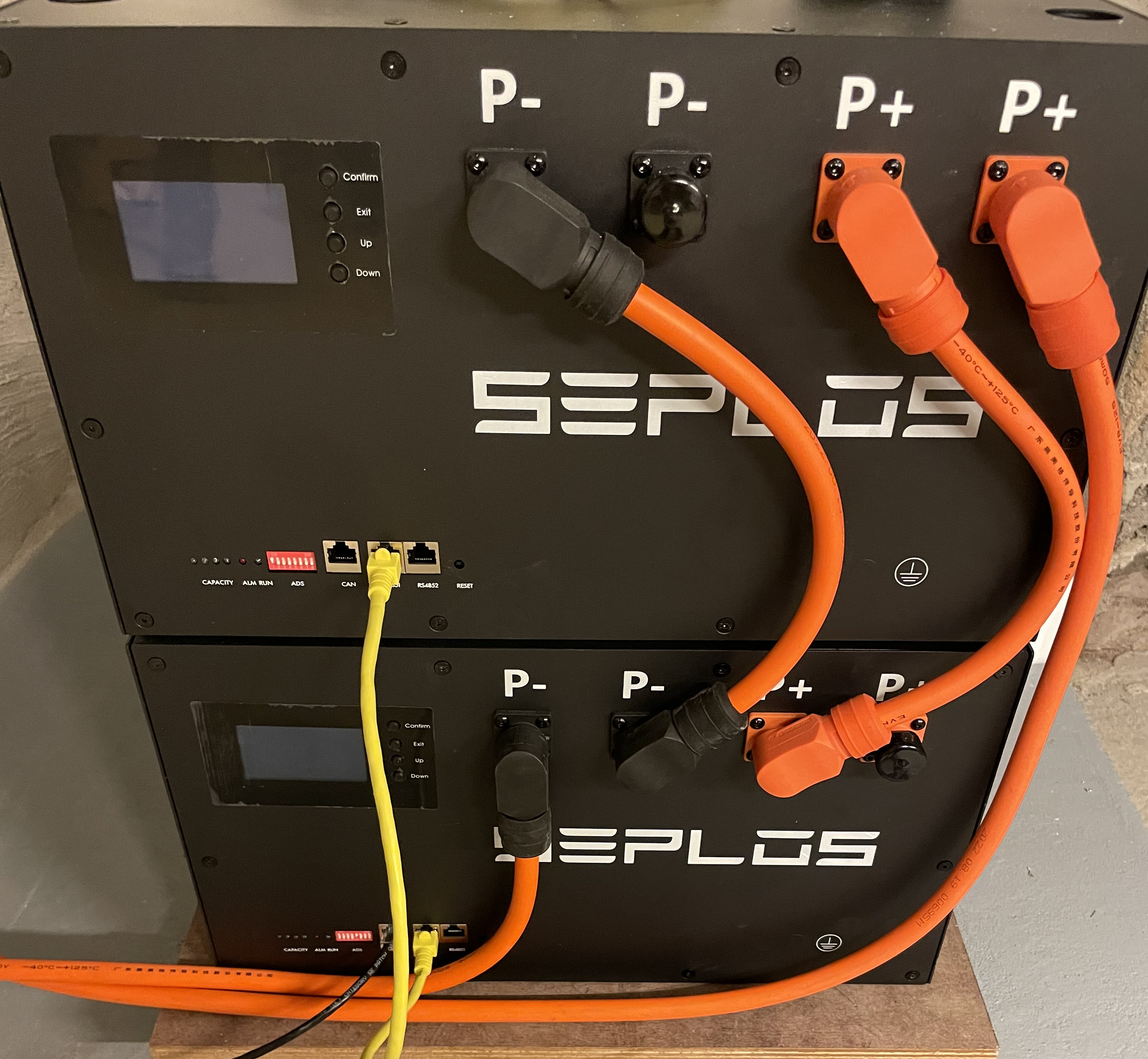

kurze Frage in die Runde, da ich auch seit einer Woche 2x Seplos BMS in Betrieb habe :clap:
Die beiden Boxen sind per RS485 miteinander verbunden, eine Box ist Master(DIP5 on) die andere Slave(Dip1 on).
Die Master wiederum ist per Can mit dem SMA Sunny Island verbunden, Pylontec Mode. Soweit alles gut.
Per Battery Monitor komme ich jedoch immer nur Verbindung auf die Slave Box.
Habe jetzt schon Seplos kontaktiert, und gefragt ob das normal ist -> Aussage ja man kommt nicht direkt auf die Master Box wenn beide Boxen verbunden sind.
Man soll die RS485 Verbindung zwischen beiden BMS trennen und am Master alle Dip off und dann per Battery Monitor mit dem Master verbinden.
Ist das bei euch auch so ?

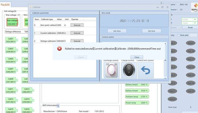

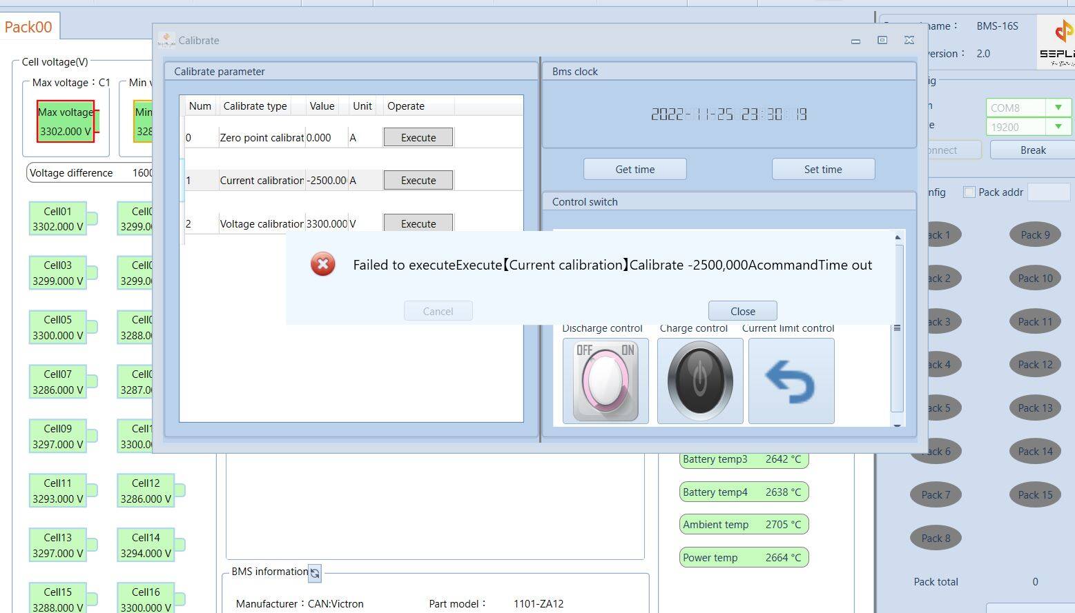

mein Name ist Max und ich komme aus dem südlichen Bayern. Bin schon eine Zeit lang mit dem PV-Virus infiziert und durch dieses Forum ist es nun so weit: Bin gerade dabei einen 16s 280AH Akku aufzubauen und in Betrieb zu nehmen. Wegen der Pylontech-Sprache zur Kommunikation mit dem Deye 12k habe ich das Seplos gewählt. Jetzt habe ich das Problem dass ich in der Seplos Software die current sensor calibration von -2500 auf einen anderen Wert geändert habe und mich die Software den Wert nicht mehr zurück ändern lässt. Hat jemand das Problem von Euch schon gehabt? Das Rücksetzen auf Werkseinstellung in der Software bringt auch keine Besserung. Würde ein firmware-update helfen? Ich habe die Version 16.4 und kann sie nirgendwo zum Download finden. Evtl kann mir von Euch wer mit der firmware aushelfen oder sonst irgendwie unter die Arme greifen?
Grüße Max

Ist es eigentlich normal das das seplos bms dauerhaft 0.6A braucht ?
Mein wechsel richter (Luxpowertek) schaltet bei einem soc von 20% ab,bei notstrom bei 10%.
Das BMS verbraucht jedeoch weiter hin 0.6-0.7A,wodurch es bei dem schlechten wetter momentan, auf ein batterie soc von 5% abfällt und das bms einen alarm ausgibt.
Ich nutze die bms einstellungen in abgewandelter Form von Nerco
Meine Batterie mit Seplos BMS verbraucht ohne Last über Tage nahezu nichts.
Klemm doch mal deinen WR komplett per Kabel ab (ausschalten reicht nicht) und schaue dann nochmal auf das Seplos display.

Grade mal die stecker abgemacht und siehe da, der strom liegt bei 0A, also braucht mein WR die 0.7A
