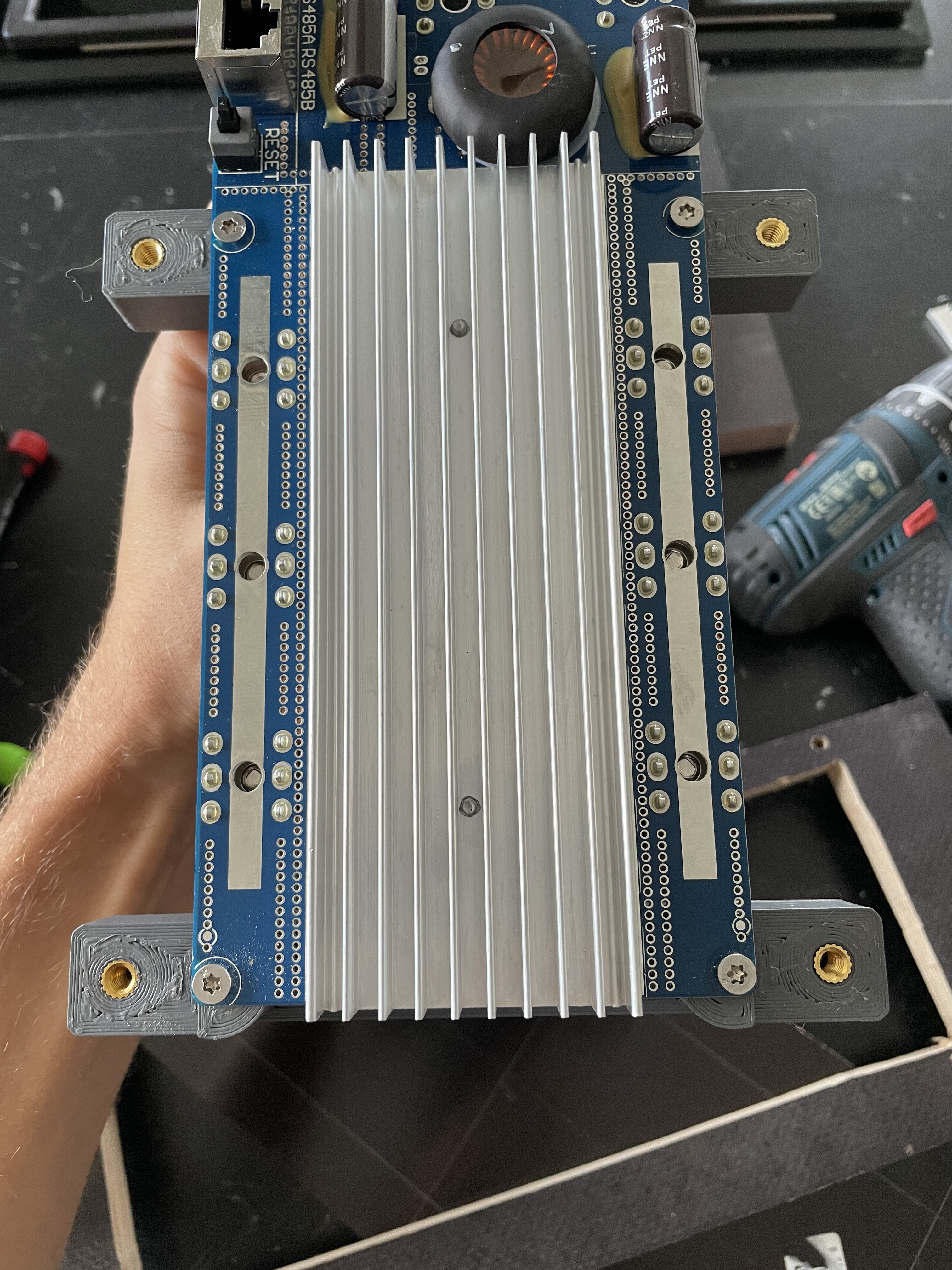

was hält ihr von diesem Seplos-Gehäuse aus dem 3D Drucker?
https://www.thingiverse.com/thing:5604549
Immer wenn ich sowas sehe, ärgere ich mich.
Weil ich noch keinen Drucker habe.... :mrgreen:

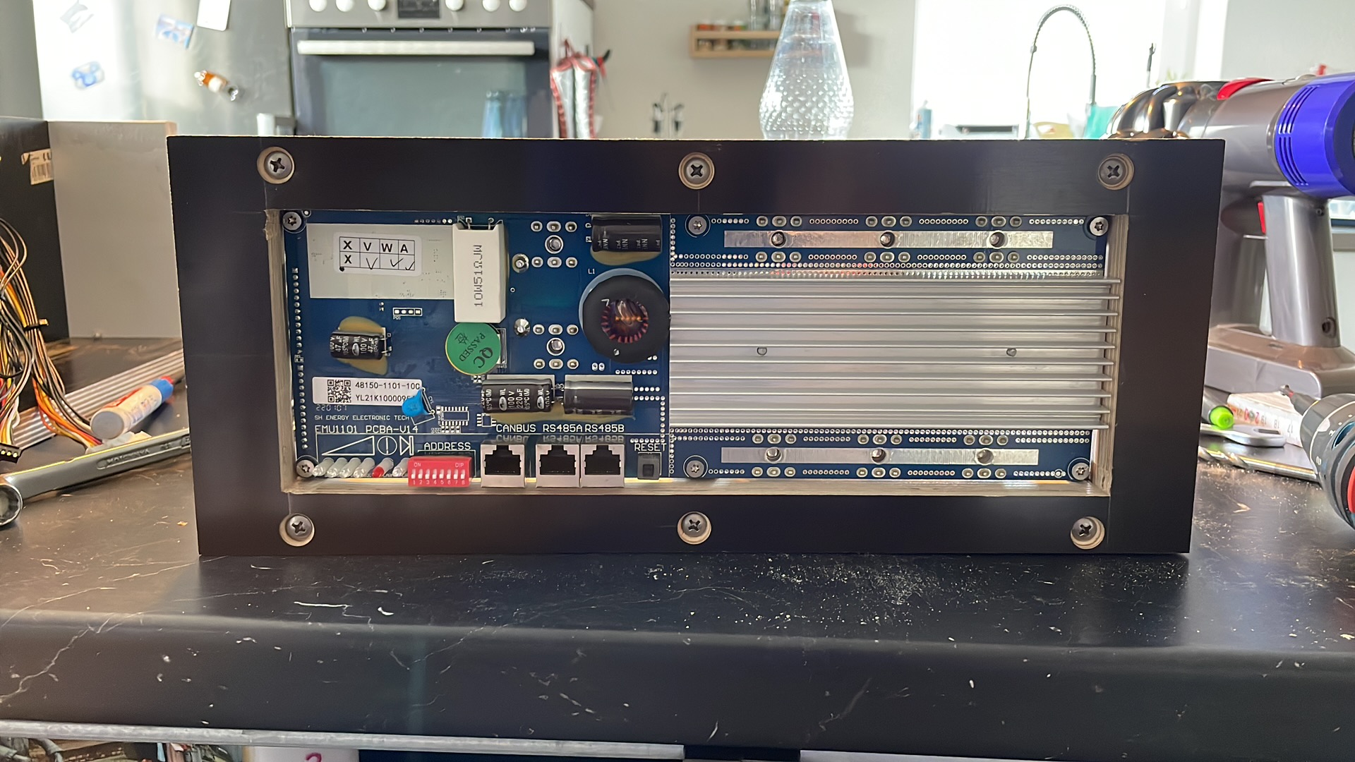

Da ich gar kein Freund von Freiluftverdrahtung bin, habe ich für das Projekt mit Seplos-BMS eine andere Strategie verfolgt, um es in ein Gehäuse zu packen:
Das hatte den Vorteil, da die Frontplatte Aluminium ist, dass ich den Kühlkörper runter montiert habe und stattdessen eine entsprechend dick gefräßte Alu-Platte stattdessen genutzt habe, die ich mit Wärmeleitpad an die Frontplatte verbunden habe.
So kann das BMS über die komplette Frontplatte die Wärme abführen. Luftschlitze unnötig.
Das gedruckte Gehäuse sieht der gut aus!
Ich hatte bei mir nur Halter gedruckt
Und von vorne angeschraubt
Gesendet von unterwegs :wink:
Schöne Arbeit.
Aber lohnt das Ganze? Das Seplos Gehäuse inkl. BMS ist nicht so teuer und wirklich gut und massiv gebaut.
Magst du die Gehäusedaten ins Wiki packen? Ich mache einen File auf.
denkt dran auch seitlich unten im gehäuse lüftungslöcher vorzusehen die hauptwärmeentwicklung ist unten und nicht oben beim kühlkörper
Schöne Arbeit.
Wenn man es schnell und günstig fertig haben möchte sind die Blechkisten von Seplos sicher die erste Wahl.
Geht es um eine Sonderlösung oder hat man Spaß am Bauen und wertet seinen Stundenlohn nicht, dann "lohnt" das Selber machen.
