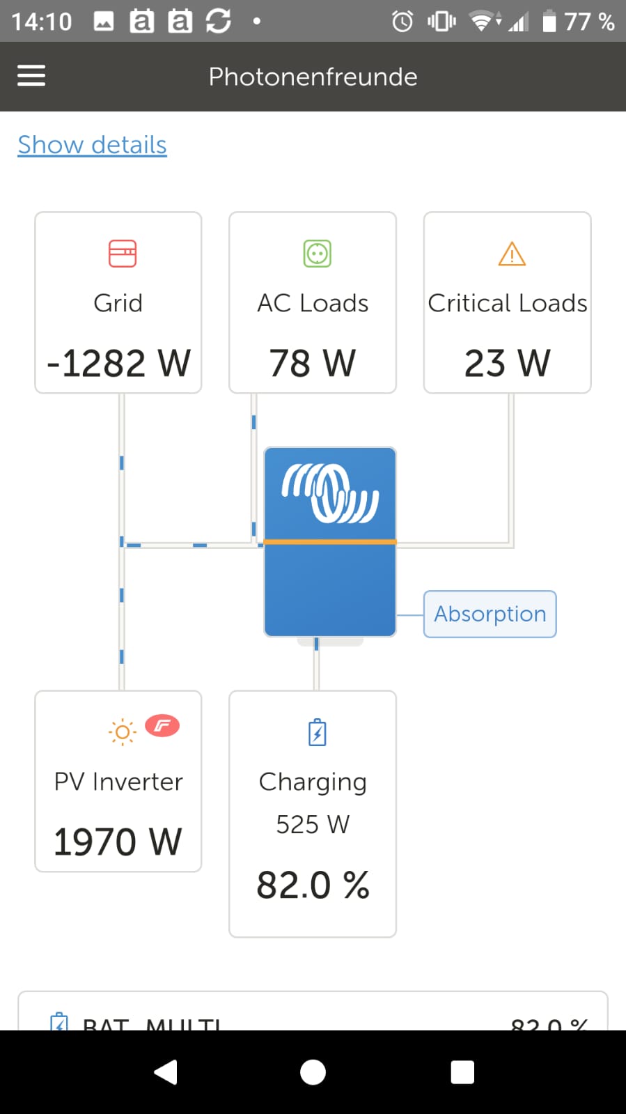

Seit ich letzte Woche die FW 2.8 mit Necros Parametersatz aufgezogen habe entdecke ich ganz neue Seiten an meinem System.

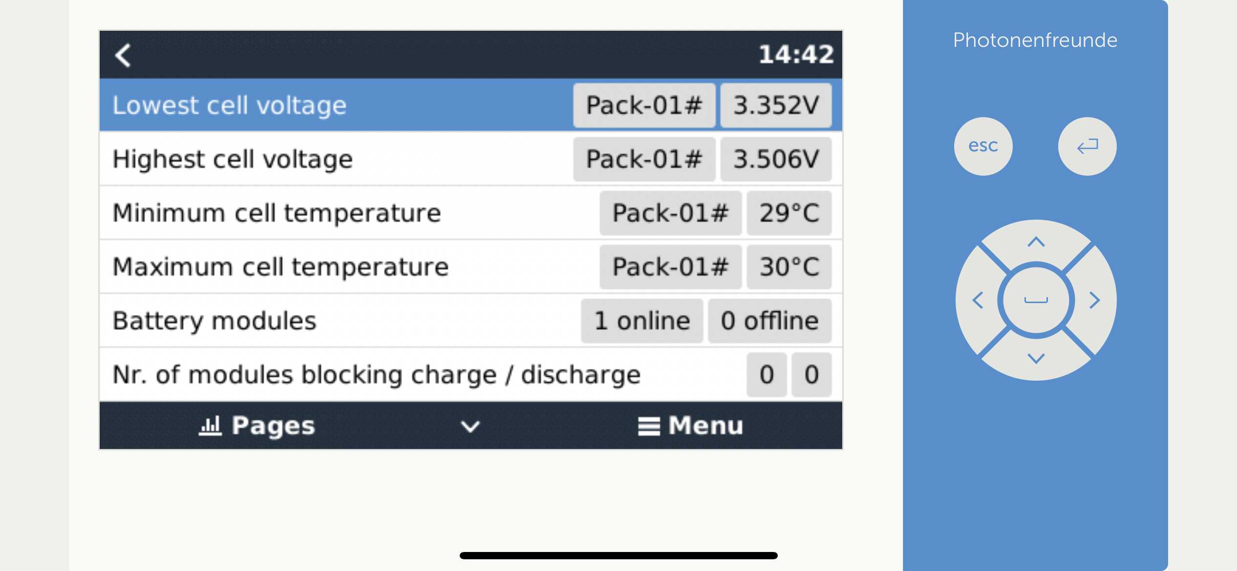

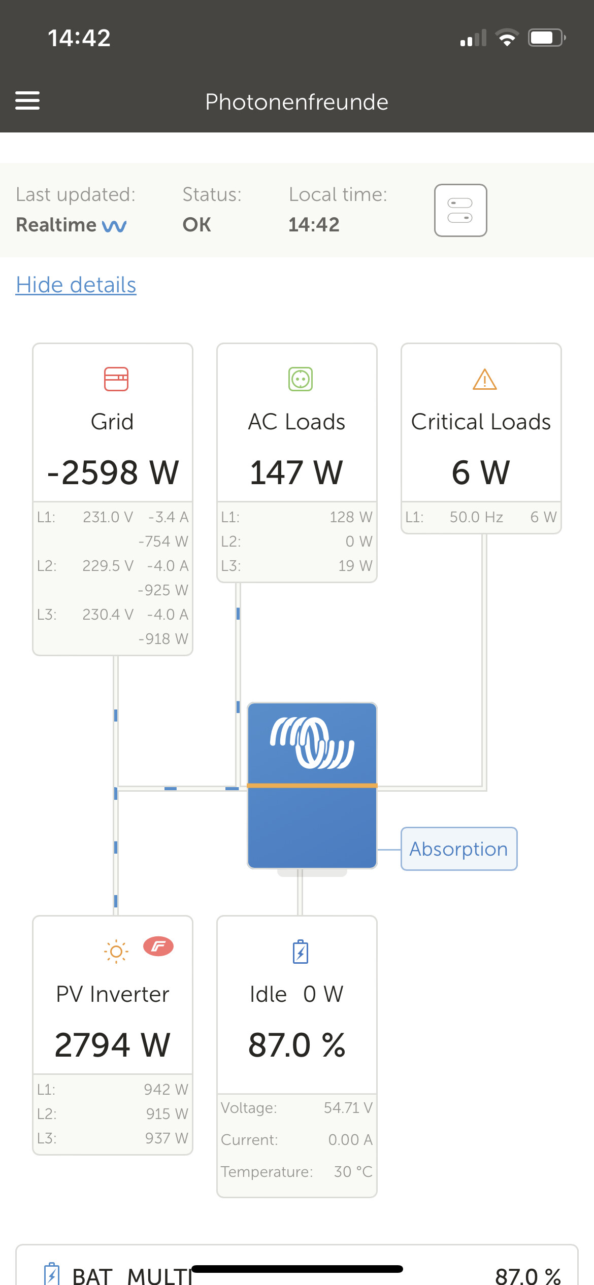

Gerade einmal drauf geschaut und gesehen das trotz bestem Wetter die Batterie bei 87% nicht weiter läd sondern im "Absorption" stehen bleibt.
Im Menü verrät er mir auch das eine wohl schon am obigen Anschlag hängt...
Ich gehe jetzt aber mal davon aus das das alles richtig ist da ich die Zellen bisher noch nie (auch nicht beim Aufbau) gebalanced habe (werde ich wohl die Tage mal machen...).... oder muss ich mir hier irgendwie sorgen machen?
so soll es ja auch sein sonst schaltet das bms ja den akku weg
Ich sehe sa 54,7V ... das ist etwas wenig.
Was reportet das BMS denn im Venus unter "Akku"->Parameters?
Ich sehe da 150mV Zelldrift. Kann schon sein, dass er da abgesenkt hat, um keine Zellüberladung zu bekommen.
Die gemeldete Endspannung variiert immer. Ich habe da auch noch nicht abschließend raus gefunden, was da alles in Betracht gezogen wird.
Ich habe da sogar das gefühlt, dass er da auch die Verhaltenweise der letzten Tage mit in Betracht zieht. So habe ich bei dem System mit Seplos an gewissen Tagen teilweise bis zu 56V als CVL, an anderen Tagen dann mal 55,8V usw... Die Spannweite liegt immer so zwischen 55V und 56V.
Dass da 0,4V Unterschied sein können, liegt daran ob man ESS nutzt und darin die Option der Überschusseinspeisung auf aktiv gesetzt hat (muss nur auf aktiv stehen, völlig egal ob alles andere aus/0 ist).
54,7V erscheint mir aber dennoch ziemlich wenig...

Dein Zelldrift ist zu hoch, min. eine Zelle ist mit 3,5V quasi schon voll weshalb er mit niedrigem CVL (nur das funktioniert bei Victron) die Ladung stoppt...bis der Balancer geschafft hat die Disbalance auszugleichen (was bei 0,15A lange dauern kann...)
Ja,
hab nachmittags nochmal auf das Display geguckt. 2 Zellen bei 3,5 der Rest ehr so bei 3,35-3,4.
Hatte ich eigentlich auch schon mit gerechnet da ich, wie gesagt, die Zellen bisher noch nie manuell gebalanced hab. (einfach alles direkt zusammengebaut und angeschlossen...)
Wollte aber eigentlich mit dem Beitrag kundtun das ich froh darüber bin das ich jetzt auch sehen kann das das BMS auch arbeitet.

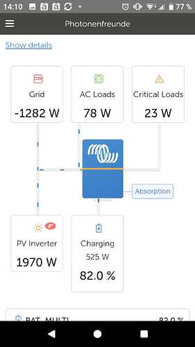

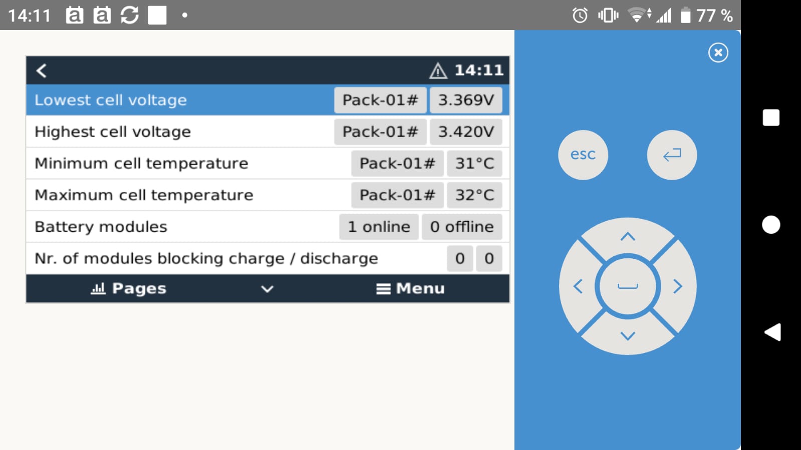

Also ich würde mich freuen wenn wir hier Licht ins Dunkle bringen. Ich habe es zwar nun geschafft ein für mich passendes Setting hinzubekommen aber das ist wohl mehr Zufall als Verständnis. Ich fänd es gut zu verstehen welche nachvollziehbaren Mechanismen es gibt und wie diese konkret wirken (in meinem Fall AC Kopplung an Victron MPII). Die weiteren Mechanismen zu benennen und letztlich zumindestens die Erfahrungwerte zu teilen schadet sicher auch nicht. Leider fehlt es mir im Moment an Zeit und meine "Forschungen" fortzuführen. Da waren andere schon weiter nur konnte ich deren Erfahrungen zB bei mir nicht nachstellen. So krieg ich es noch nicht einmal hin die CVL (aktuell 54,7V ) zu beeinflussen (ich erwarte nicht hier bestimme Werte vorherzubestimmen) obwohl ich schon an diversen Parametern geschraubt habe die meiner Meinung nach damit korrelieren sollten.
Das ist wirklich sehr interessant, weil:
Aktuell nur 40% Füllstand und so gut wie keine PV Leistung... es dümpelt so mit etwa 400W vor sich hin.
Gestern war es bei 55,7V um die selbe Zeit.
Alles auf Basis der von mir veröffentlichten Parameter.

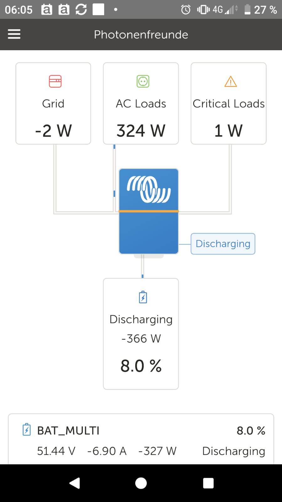

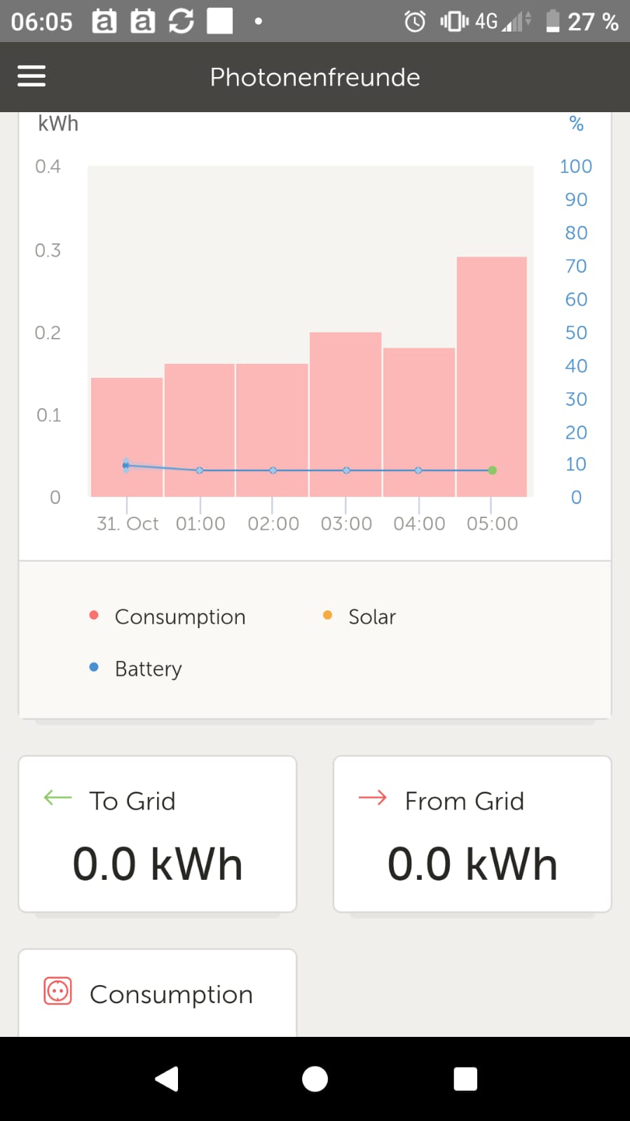

hab leider ein paar probleme das das BMS bei mir zu früh abschaltet, da das SOC unter 10% beim Growatt ankommt, dann schaltet der Growatt den Akku ab obwohl die Zellen bei 3.2..Volt liegen und die Gesamtspannung bei ca.52 Volt liegt.
Hab am Anfang versäumt die die Geschichte auf 230Ah zu kalibrieren. (Punkt 58 und 59)
Jetzt doktere ich da mit den Einstellungen rum und komme da nicht wirklich zu einem brauchbaren Ergebniss. Hab bei Punkt 59 SOC jetzt auf Grund der Spannungen die Ah prozentual 'umgerechnet' Das funktioniert leider nicht wirklich.

Am besten einmal komplett voll laden, also den Akku auf die maximal eingestellte Ladespannung bringen und dort dann den Soc auf 100% einstellen.

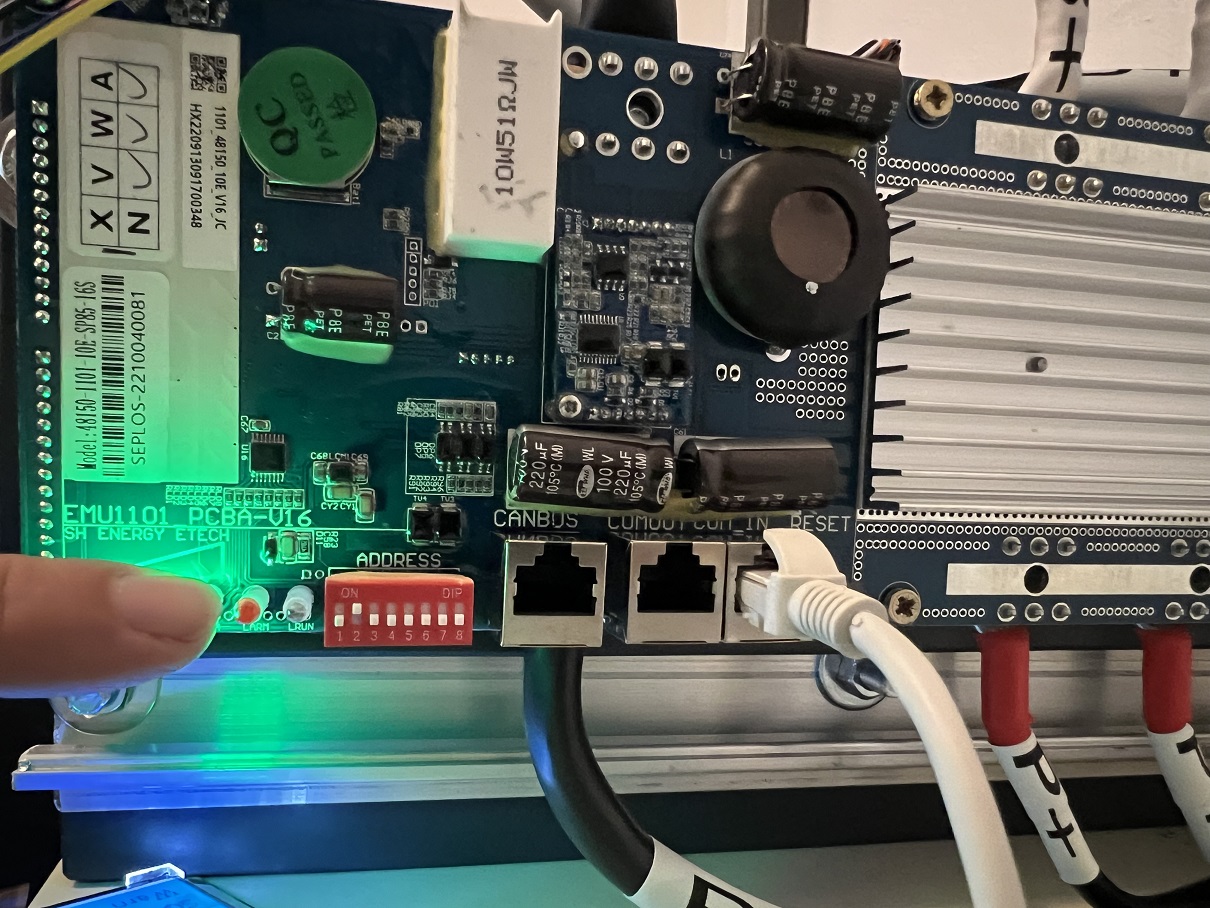

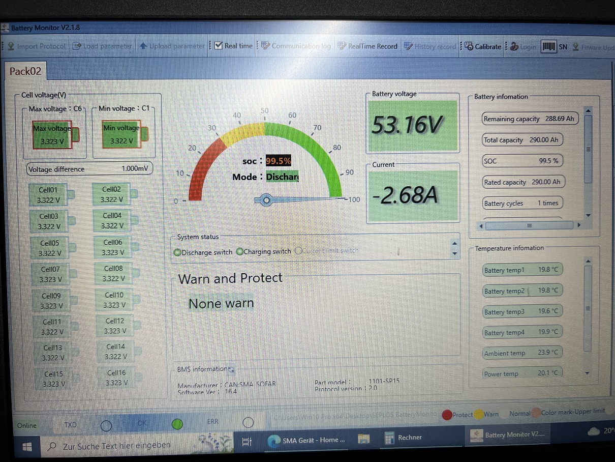

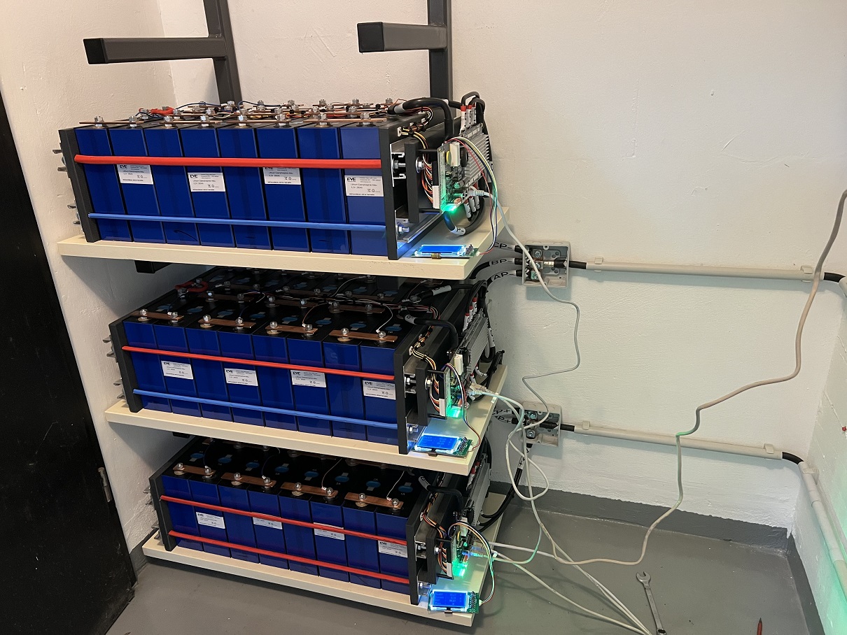

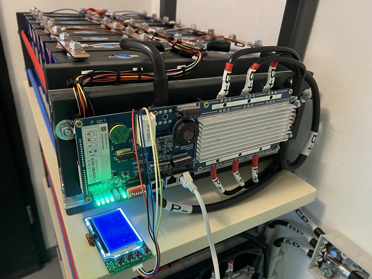

gestern sind nach 2 Monaten Ausreden endlich die neuen BMS gekommen. Es handelt sich um die V16.
Bisher hatte ich 2 Batterien mit der V15 an meinem SMA SI 8.0H in Betrieb und habe heute die dritte Batterie in Betrieb genommen.
Alles läuft nun auf den V16 BMS.
Die Displays baue ich später noch in ein gemeinsames Gehäuse.
Die V16 hat ein kleines Zusatzboard, ist das vielleicht das BT Modul? Eine Antenne habe ich allerdings nicht entdeckt.
Die Konfiguration habe ich erst mal von der V15 übernommen und habe keine großen Änderungen festgestellt.
Allerdings läuft SMA nicht mehr zusammen mit Victron wie bei der V15, sondern unter SOFAR. (CAN)
Auch der Softwarestand ist ein ganz anderer: 16.4
Bin mal gespannt wie sich die Ladeschlusspannung hier verhält.
Die Kommunikation mit dem Wechselrichter scheint zu klappen, dieser hat den SOC von den BMS übernommen und zeigt auch ohne dass ich einen Zyklus gefahren bin keinen Batteriefehler. (bei der V15 war dies anders)

Schade, dass es kein Gehäuse gibt - ich schaue dann mal was ich gebastelt bekomme, damit die Platine nicht nackt im Akkuschrank hängt..
kann diesen Verteiler als Gehäuse empfehlen, etwas abflexen und gut ist.
https://www.amazon.de/gp/product/B00MW89ID8/
Kannst du mal bitte ein Bild senden mit eingebautem BMS?
