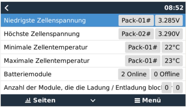

Hallo Matthias,
in welchem Untermenü findest du denn das ? Die höchste/niedrigste Zellspannung sehe ich bei mir nicht....
VIele Grüße
Ralf ![66810=10645-Victron-Seplos-Darstellung.JPG|725x418](upload://tFPapAwXnS07RKM86bIBYfZDs2N.jpeg)

Hallo Matthias,
VIele Grüße
Ralf
Dazu brauchst Du die 2.8 Firmware, dann siehst du das unter Akku -> Details
Mit der 2.7ner Firmware gibt es da keine sinnvollen Einträge.
Hallo Matthias,
VIele Grüße
Ralf
Hmmmm... eigentlich bin ich froh dass das System nun läuft.....aber das wär jetzt vielleicht doch mal ein Grund ein Firmwareupdate zu riskieren....
