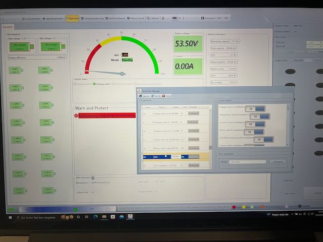

ich grätsche einmal mit einer Bitte herein:
ich hab eben Solis RHI versucht mit dem Seplos BMS zu verbinden. Lief jedoch noch nicht so und ich habe an den Parametern des BMS gedreht.
Ich habe an dem SOC Wert etwas verändert woraufhin der Zeiger verrückt spielt. Zurückstellen brachte nichts. Werte nach untern nahm er an, nach oben aber nicht mehr.
Der Speicher war ca. 85 % voll. Dann sprang er auf 2,7%, wie man sieht.
Hat jemand Abhilfe bzw. kann man irgendwie das BMS resetten?
Danke
Kapazität richtig einstellen und morgen den Ladezyklus abwarten.
Leider denkt der WR nun, dass die Batterie leer ist und läd aus dem Netz nach Das lässt sich natürlich abstellen. Aber er zieht nun auch nichts mehr.
Ich wollte eigenlich versuchen, dass Teil neu aufzusetzten. GGf. ist es aber auch eine Art Timer, der nach einer Zeit alles neu im BMS berechnet. Bis jetzt klappt es nicht.
Viel Ladezyklus ist da eigenlich na nicht. Die Batterie ist ja nahezu voll. Ich probiere es mal.
Wie schon gesagt: Ladezyklus abwarten, bis das BMS wieder auf 100% springt.
Danke
die Ah werte richtig einstellen set all klicken
dann bei soc zusätzlich download klicken
dann ist der akku wieder auf 100% sollte man halt machen wenn der akku voll ist
