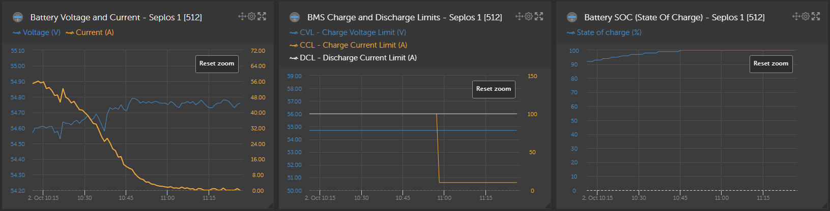

Ich war noch das Ergebnis von Pack #2 schuldig. Das verhält sich unter 2.8 ziemlich genauso wie Pack #1. In Nuancen gibt es Abweichungen aber im Wesentlichen kann man aber schön sehen wie Strom und Spannung nun artig geregelt werden und das Pack seiner schnuckeligen Endspannung mit entsprechend fallendem Strom entgegen läuft. Der einzige Unterschied ist hierbei das der SOC mehr oder weniger direkt in Richtung 100% läuft während er beim anderen Pack erstmal bei 98% rumlungert um dann irgendwann auf 100% zu springen. Ohne die konkrete Logik (irgendwas mit Spannung und/oder Strom wird es schon sein) lässt sich aus meiner Sicht aus den Kurven da nichts konkretes auslesen.
Jetzt nehme ich mir erstmal die Entladungsseite vor und dann das Ganze nochmal im Parallelbetrieb, hoffe es gibt noch ausreichend Sonne dafür.

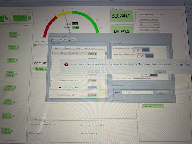

Ich versuche gerade ein Seplos 150 Ah BMS zum Laufen zu bringen.
Ich habe die Frage schon im Photovoltaikforum gestellt. Bis jetzt hat niemand geantwortet.
Ich habe das Gerät als Pylontech laufen. Nach dem Manual eingerichtet und entsprechend das Protokoll eingeladen.
CAN Verbindung zum Solis RHI steht. Dieser ist auf user defined Battery.
Ich kann jedoch die Parameter im BMS nicht ändern. Bei drücken von Download gibt es eine Fehlermeldung. Siehe Foto. Ich möchte die Spannungen ändern, klappt aber nicht.
Ich bin als Admin angemeldet und habe die Software auch mal als Admin ausgeführt.
Die Änderungen werden einfach nicht übernommen.
Irgendwas mache ich da nicht richtig.
Hat jemand eine Idee?
Danke
Immer oben auf "Set all" klicken.
