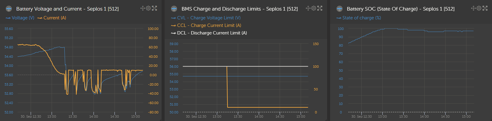

Um die graue Theorie mit der Praxis zu untermauern. Er macht genau das was Du beschreibst und pirscht sich artig an die CVL von 54,7V ran und geht dann mit dem Strom runter, wie es sich gehört. In den Graphen sieht man das eigentlich recht schön, leider kam dann eine Wolke dazwischen aber der Akku war praktisch voll. Ich vermute mal die Regelung macht hier dann der Multiplus, das BMS hat die Parameter (bis auf CCL) unverändert gelassen also auch kein Abfall von CVL. Ich werde bei Gelegenheit den gleichen Versuch noch mit dem anderen Pack machen denn das hat sich heute morgen vollkommen anders verhalten. Spannend wird es dann noch wie sich beide im Verbund dann verhalten. Lasst uns Licht ins Dunkle bringen!
![60957=9799-Ladung.png|1635x421](upload://nPwNkOVSjMtHG6aKp8qWJT8vGzV.png)
Ja, so passt der Verlauf :thumbup:
Und richtig: Den Strom regelt nicht das BMS, sondern das ist eine Folge dessen, weil der Ladeprozess von "Constant Current" (wobei das hier dann eher "alles was geht" heißt) auf Constant Voltage überwechselt. Da er die Spannung konstant hält (der Laderegler), fällt dann der Strom immer weiter ab.

Wie verhält sich der CCL Parameter. Wann geht er auf 10A und wann wird die Sperre gelöst wenn es nicht die Overvoltage Warnung ist.
Das hängt an der "Monomer high voltage alarm" Spannung. Wenn Zellen also über dieses Niveau steigen, setzt das BMS CCL auf 10A.
Allerdings interessiert sich Victron in keinster Weise für Strom-Limits, weswegen diese Information innerhalb des Victron-Systems ins Leere läuft.
Das ist meine ich bei SMA aber anders, wofür diese Firmware auch geeignet ist.
Zurückgesetzt wird es, wenn es wieder an die Rücksetzschwelle kommt ("Monomer overvoltage recovery").
Würde ich vorsichtig widersprechen wollen. Im Graph sieht man das er irgendwann auf 10A CCL geht. Auch sieht man das sich der Multiplus artig dran hält. Das der "Monomer high voltage alarm" zugeschlagen hat kann ich weitestgehend ausschließen zum einen steht der ein Stück höher als der Pack Alarm/16 und ich hatte die Werte die ganze Zeit im Blick und keiner davon kam in die Nähe der Alarmschwelle. Hab auch grad im Monitor nachgeschaut da ist alles auf grün. Meine Frau fährt grad wieder einen "Belastungstest" (Auto laden, Waschmaschine und Trockner) und es ziehen Wolken durch, dabei sieht man ganz gut das in den Zeiten wo genug aus der PV kommt er nicht über die 10A kommt obwohl ausreichend Leistung da wäre. Wäre natürlich praktisch wenn die Batterie mit max geladen würde und nicht 2kW ins Netz fließen.

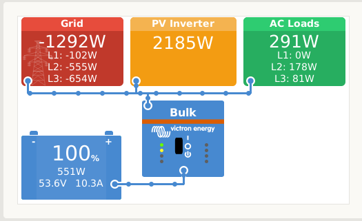

Ich würde meinen das ist ein Standard System:
- Multiplus 2 5000/48
- Cerbo GX
- EM24
- 2x Seplos DIY Kits 48V 280Ah mit 150A BMS auf FW2.8 verbunden per CAN auf Cerbo GX
Alles zusammengestöpselt, eingestellt und los. Seitdem versuche ich die Eigenheiten zu verstehen und in der Ableitung das Setup zu optimieren.
Ahhhhh, Du lädst über AC per MP2.
Jagut, das mag sein, dass der MP2 da ggf. reagiert.
Ich favorisiere DC basierte Ladung mit entsprechenden Ladereglern. Da juckt sich Victron überhaupt nicht ums Stromlimit (Grund hatte ich ja weiter zurück auch mal erklärt).
