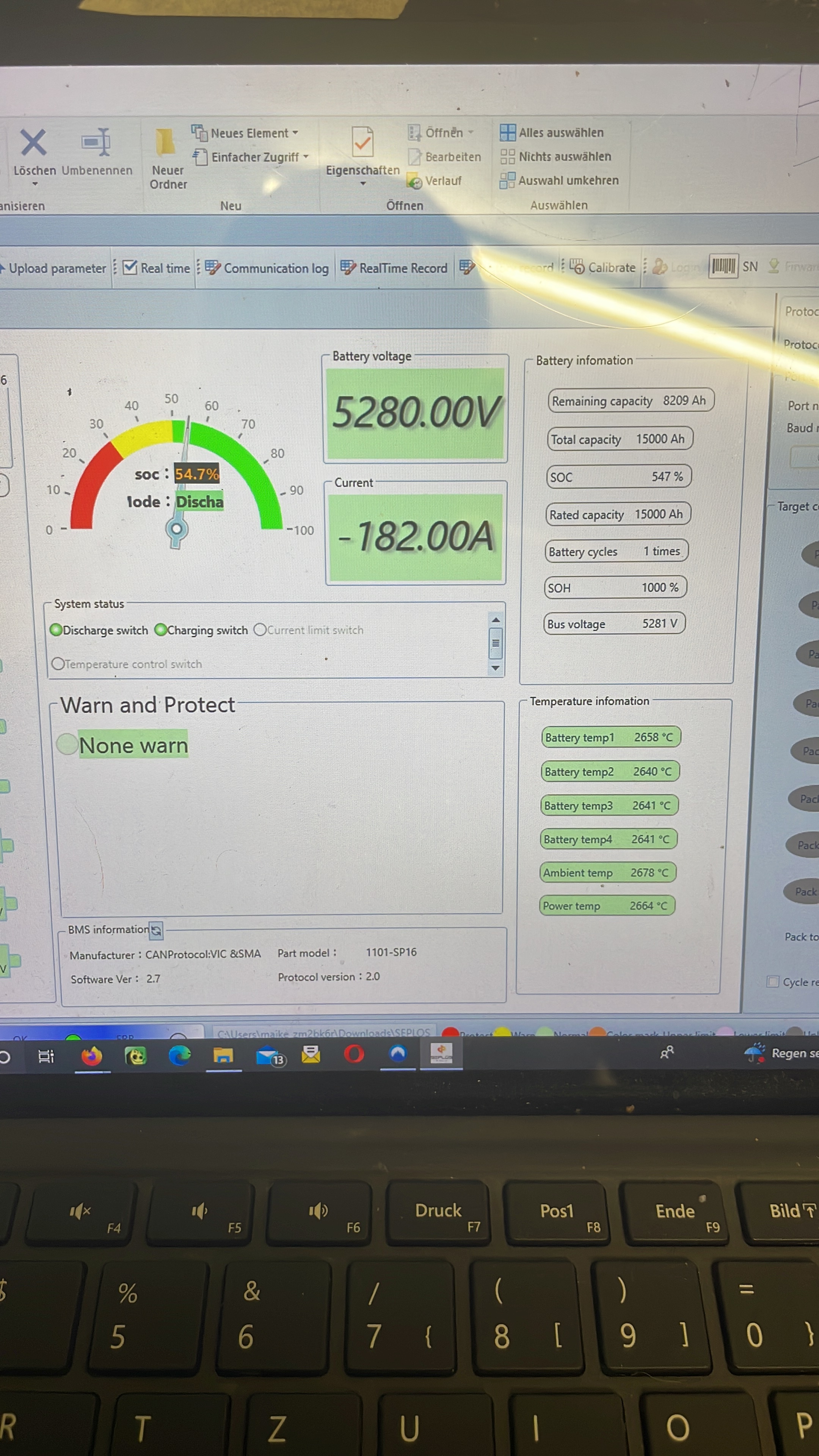

Ist bei euren seplos die Dezimalstelle auch um 2 nach rechts verschoben, im seplos configurator. muss ich dem seplos eigentlich sagen wieviel Kapazität der Akku hat oder calibriert der sich selber darauf ein ?
Lies nochmal die Anleitung, dann wird dir auffallen, dass die explizit davon schreiben, dass in den Ländereinstellungen des OS die Dezimaltrennstelle auf Punkt (.) gestellt werden muss.
Ein typisches: RTFM
Das weiß ich auch nur weiß ich nicht wie ich in die Einstellung rein komme
Ich habe kein Menü Punkt Zeit und Sprache -.-
Hab es nun gecheckt. :+1:
