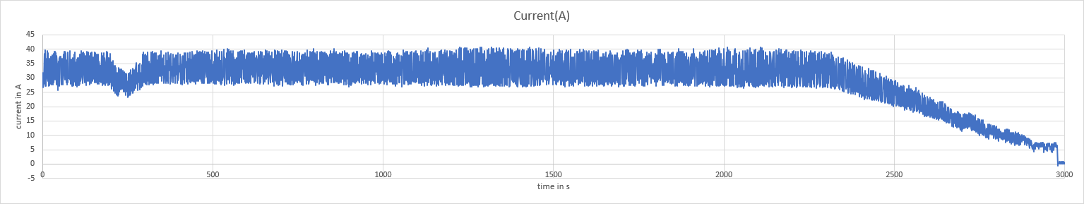

mein Seplos BMS mit Firmware 2.8 an einem 16x LF 280K Batteriepack misst beim Laden/ Enladen einen ziemlich hohen Stromrippel an sowohl im Batteriemonitor-Tool wie auch in den aufgezeichneten Daten.

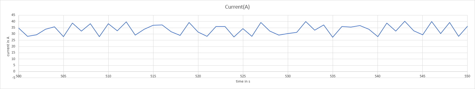

Hier mal ein Bild wie stark die Schwankungen sind. Das geht in den Bereich 10...15 A wo die Werte sekündlich schwanken. Der Mittelwert passt dann ganz gut. zu kleineren Strömen hin nimmt der Rippel ab.
Ist das so normal, oder ist beim BMS defekt?
Kann mir nicht vorstellen dass die BMS Firmware mit so einem Gezappel auf dem Strom den SOC vernünftig berechnen kann.

Stromverlauf:
reingezoomt:
Woran hängt das BMS? Victron z.B. kann den Strom nicht regeln, zumindest nicht in diesem Sinne.
Die deckeln ab einer gewissen Spannung und versuchen sie dann nicht zu überschreiten. Da geht es dann in der Tat immer auf und ab, weil die Regelung durch alle Schleifen recht träge ist.
In so einem Fall würde nämlich nicht der Charger z.B. die Spannung messen und deckeln, sondern das GX Gerät holt sich das z.B. vom BMS und regelt dann den Laderegler nach. Da ist also immer ein trägers hin und her Regeln am laufen.
An sich sieht das jetzt nicht ungewöhnlich aus.
In jedem Fall kann das BMS daran sowieso nichts ändern. Es stellt dem Rest drumherum ja nur die Daten zur Verfügung.
Sorry ganz vergessen: Die Batterie hängt an einem MultiPlus II. D.h. das ist kein Messfehler vom BMS sondern der Strom wird so schon vom MultiPlus gestellt?
Victron regelt nicht mit Konstantstrom, sondern Victron versucht die vom BMS gemeldeten Spannungsgrenzen einzuhalten (sie behaupten es würde sonst "instabil" - in der Tat wäre so eine Systemregelung auch nicht sonderlich effektiv).
Das führt dann zu permanenten Schwankungen, weil geringfügige spannungsänderungen teils erhebliche Stromänderungen zur Folge haben. Zudem eben, wie gesagt, das GX das ausregelt. Da sind Teils Sekunden an Verzögerung im Spiel.
So pendelt das am Ende irgendwo um den gewünschten Mittelwert.
