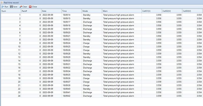

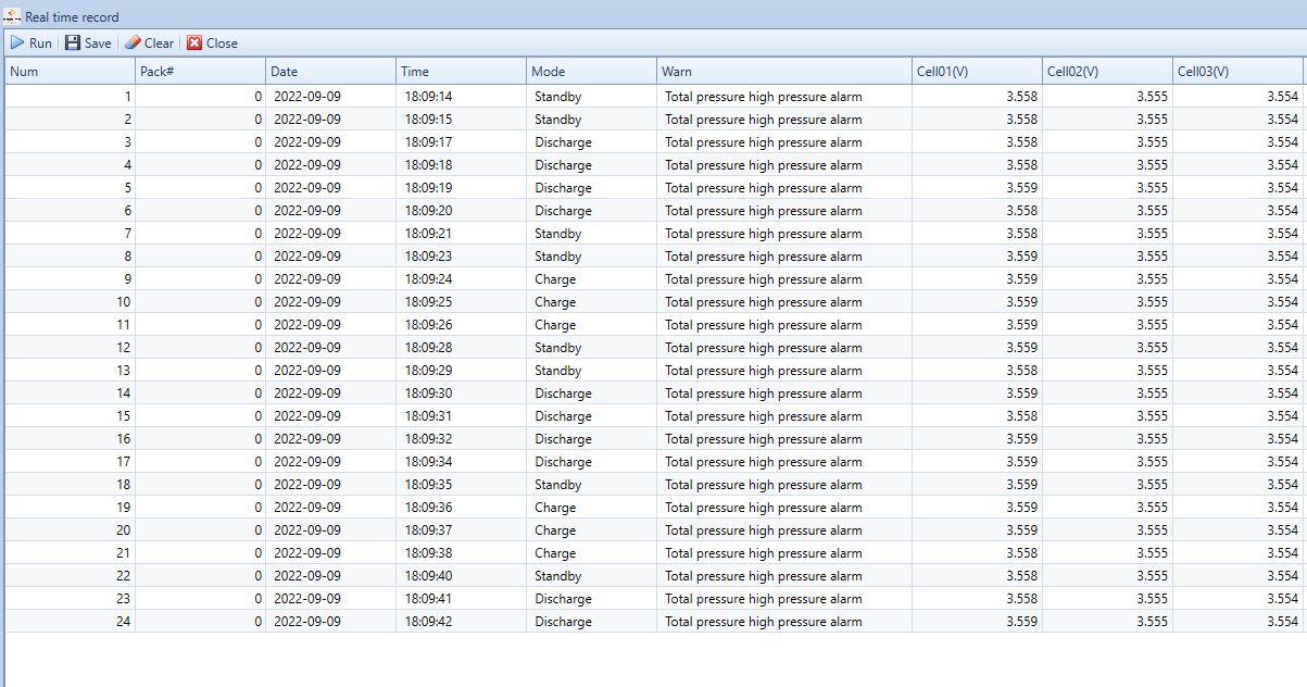

Kann mir jemand sagen wieso das BMS ständig zwischen Standby, Charge und Discharge wechselt?
Hier am Realtime Record kann man es gut erkennen dass er ständig wechselt.
SOC ist 99,6%, Zellen sind alle um 3,55V also voll.
Der SI gibt doch in Abhängigkeit vom Home Manager am Netzanschlusspunkt vor ob Entladen oder in Abhängigkeit vom SOC und PV Überschuss ob geladen werden soll, richtig?
Ist dieses Hin- und Hergeschalte nur eine nervöse Momentaufnahme oder ist da etwas nicht in Ordnung?
Kenne ich so von keinem meiner anderen BMS.
Weil die Spannung immer leicht schwankt.
Findet Stromabnahme statt: Discharge
Stromfluss 0: Standby
Stromaufnahme: Charge
Das pendelt dann eben immer. Was vor allem daran liegt, dass Laständerungen an den Wechselrichtern die Spannung ja immer leicht absacken lassen und Lastwegnahmen ansteigen.
Das dauert dann immer einen Moment das auszuregeln.
So stellt das BMS eben immer wieder Wechsel zwischen den Zuständen fest. Das ist völlig normal und zeigt das Ding völlig korrekt an.
Wenn das andere nicht machen, dann funktionieren die einfach nicht richtig.
