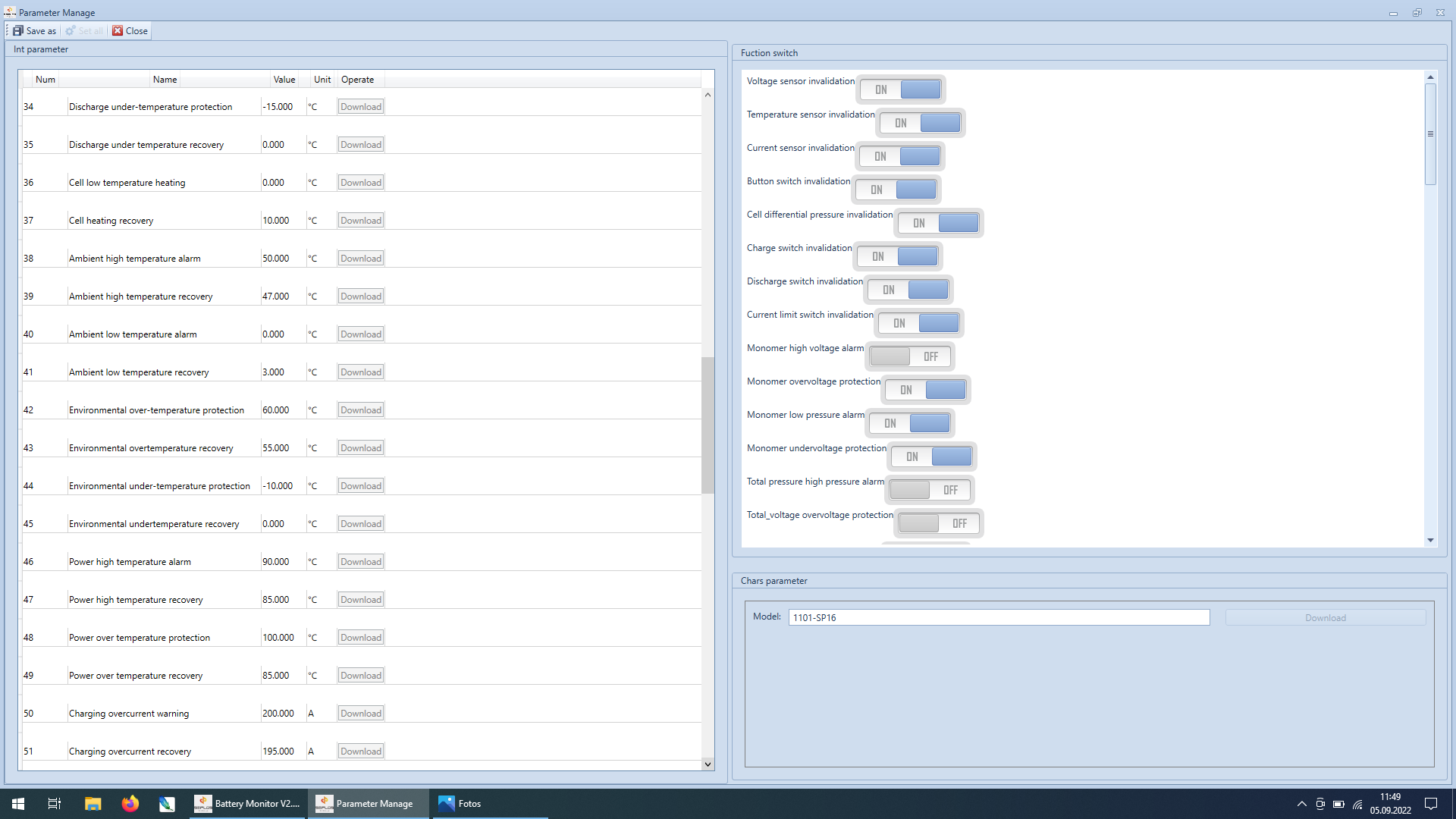

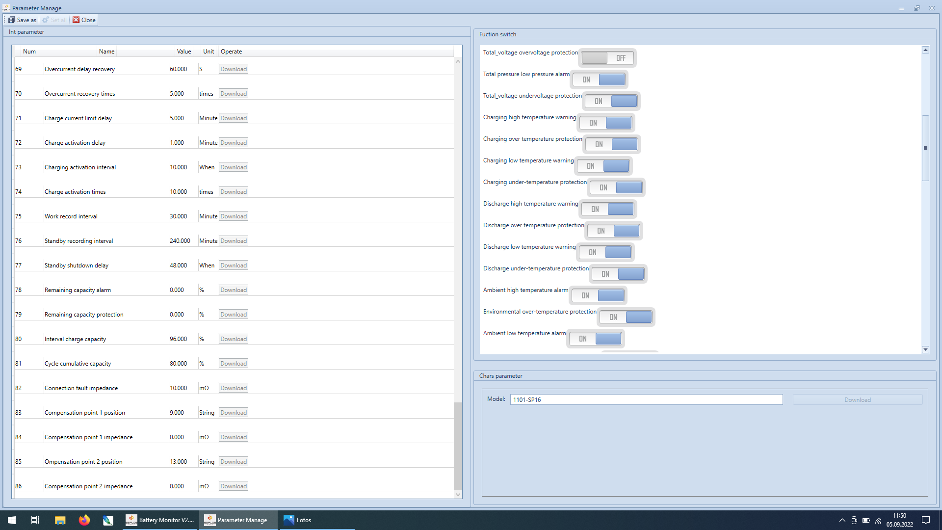

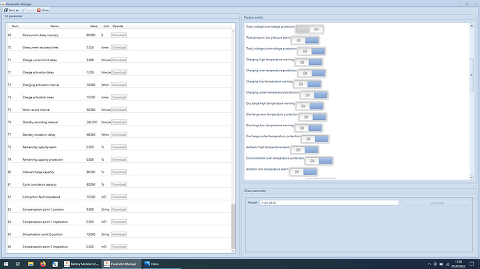

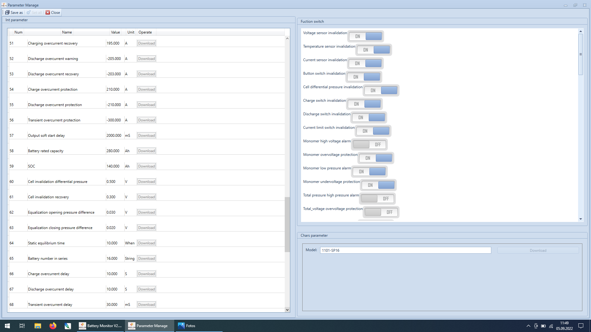

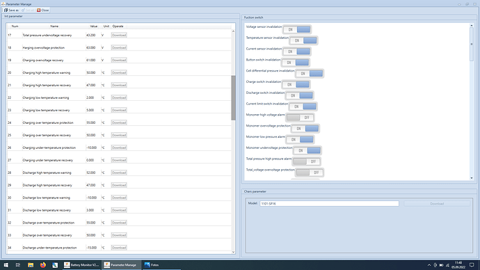

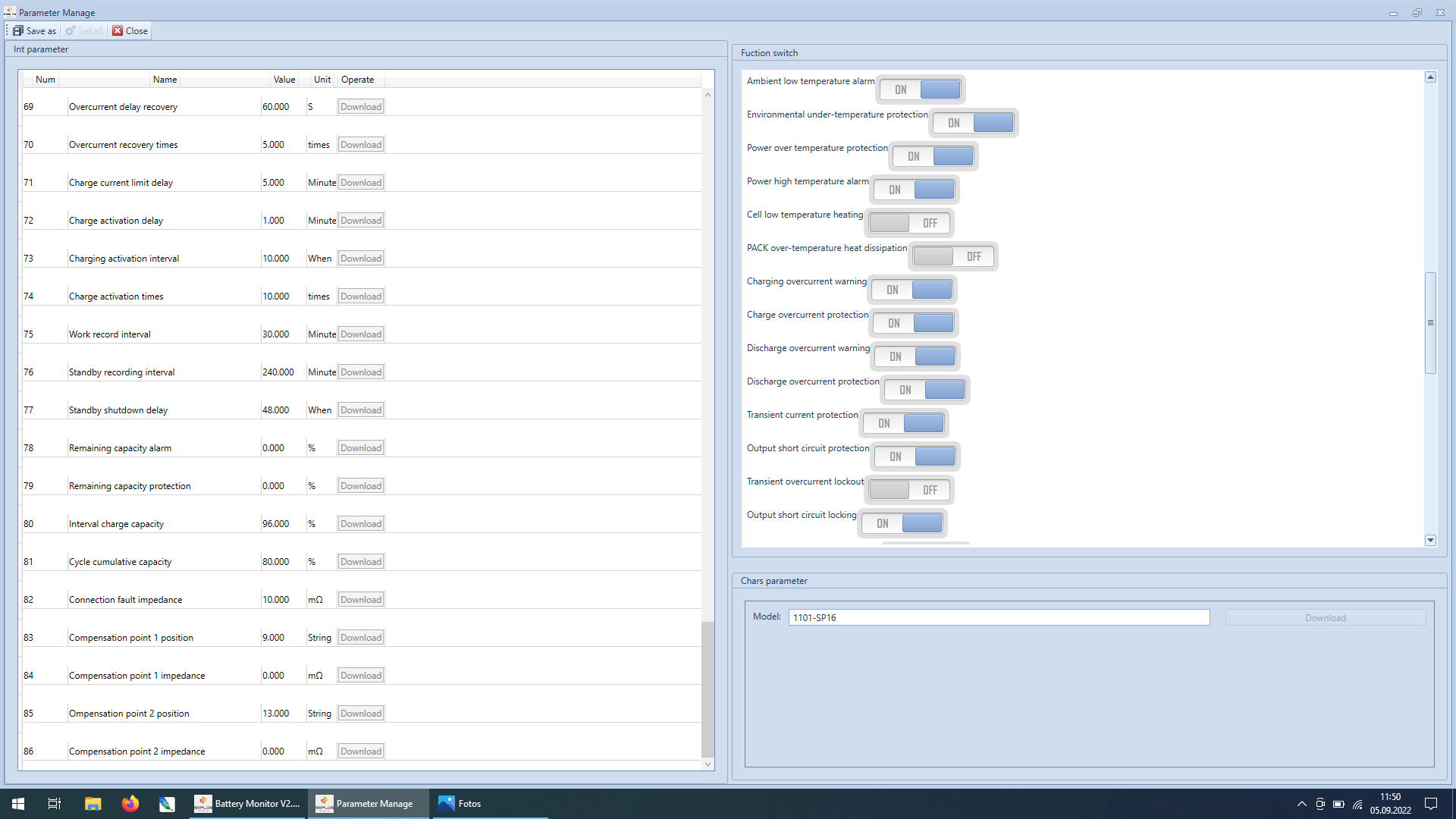

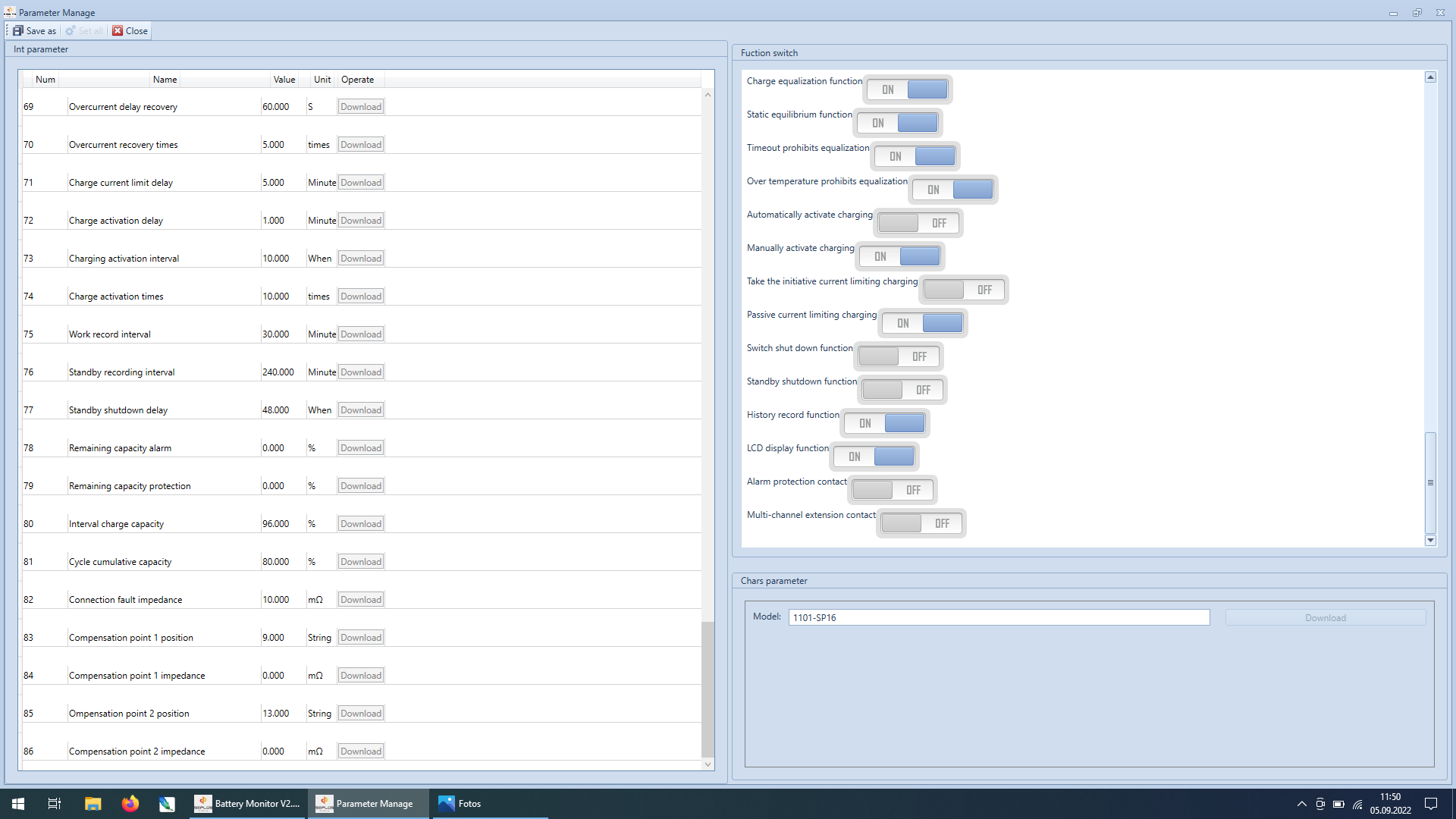

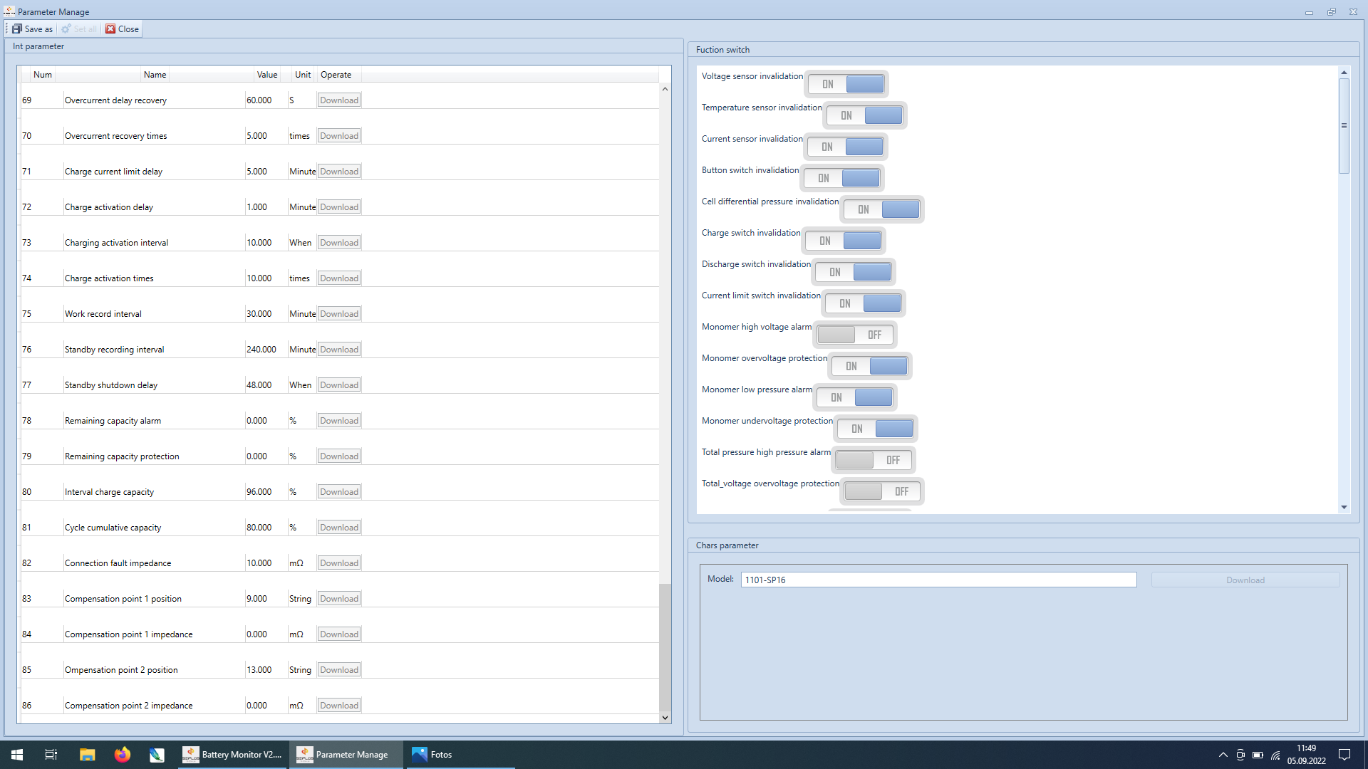

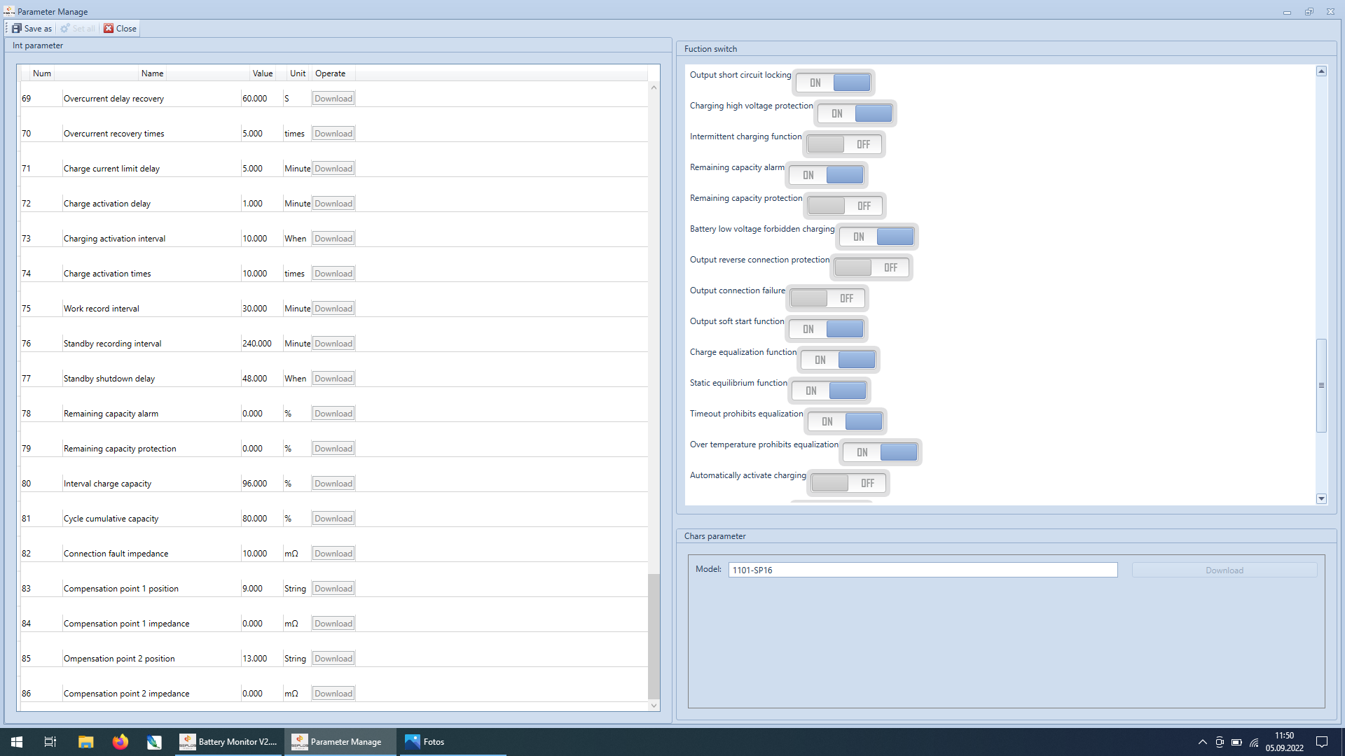

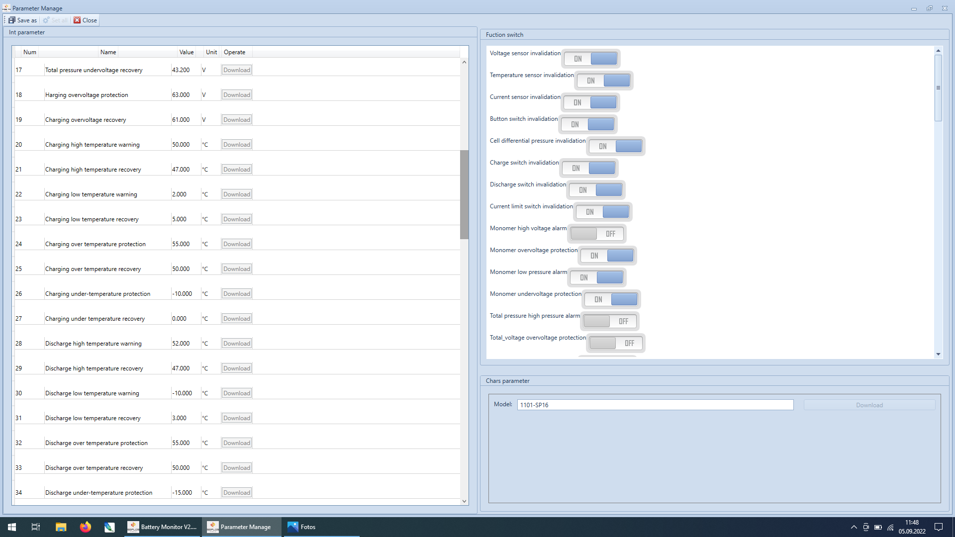

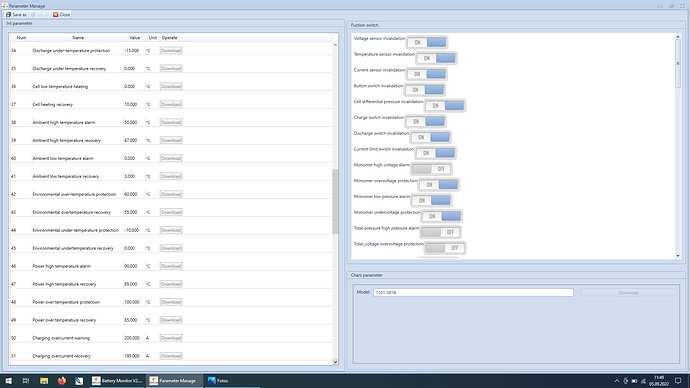

Vielleicht könntest du mal deine komplette Seplos-Konfiguration hier posten ?
Also einfach im Batteriemanager Screenshots machen.....würde mir sehr helfen.

Ich werd mich bemühen das ich Screenshot´s mache ja.
Ich mach auch sicher kein Update :smiley: jetzt rennts endlich mal ohne Probleme, da greif ich erst wieder was an wenn ich muss^^

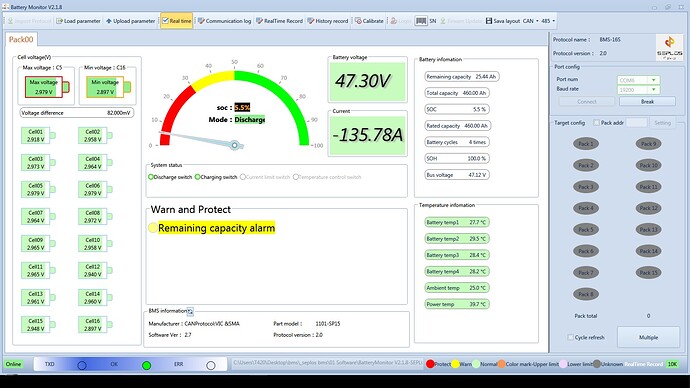

Das Wochenende naht....denkst du an die Screenshots deiner Seplos Konfiguration ? :)
Wie gesagt sendet mein Seplos mit der noch älteren FW den Wert Nr. 14 als SOC an den Umrichter, im Victron System habe ich dann im DVCC eine max. Ladespannung von 55V eingestellt, die nehm ich dann raus wenn ich mal ein schöneres Top-Balancing auf 3,5V pro Zelle machen will...

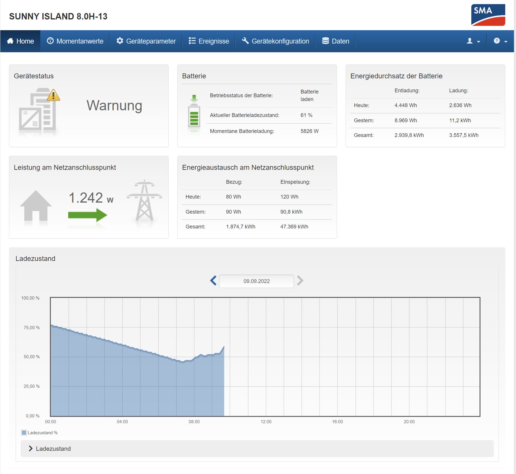

Wie bekomme ich eigentlich heraus ob BMS und Sunny Island korrekt miteinander kommunizieren und ich das richtige CAN Protokoll gewählt habe?
Mein SI zeigt bei den Momentanwerten > Batterie > Ladung > aktuelle Ladesollspannung die im Seplos eingestellten 56,8V an, sowie bei Momentanwerte > Gerät > Batterie > Steuerung der Ladung über Kommunikation verfügbar "JA", allerdings zeigt er auf der Hauptseite "Warnung" an.
Ich bekomme nicht heraus mit welchem Fehlercode diese Warnung verbunden ist.
Hat hier jemand einen Tip?
![4708=1289-Unbenannt.JPG|738x480](upload://fYdyAsHwwVAuo4jjXy1Ay6ZLlL6.jpeg)
hast du in der bms pc software den canbus auf pylontech gestellt?
