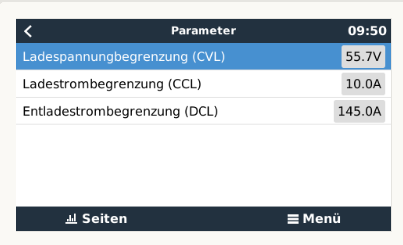

So, konnte den Fehler weiter eingrenzen. Er tritt nur auf, wenn der Akku komplett geladen ist. Beim Be- und Entladen kommen keine Fehlermeldungen.
Was hast du für ein Setup? (Wechselrichter ect)
Und: Hast meinen Beitrag gelesen?
https://forum.drbacke.de/viewtopic.php?p=31783#p31783
Bei dir wird das Problem auch die Akku-Trennung bei erreichen von CVL sein...
Das die so einen Mist überhaupt raus geben, das wär das gleiche als wenn ich ein Mopedauto mit Tempomat der sich auf 45km/h einstellen lässt verkaufe und bei 45km/h macht das Ding dann zur Sicherheit ne Vollbremsung damit man ja keine 46km/h erreicht :thumbup:
Bisher noch keine Abschaltung festgestellt bei CVL welche bei 55,7V liegt. Siehe Bild im Anhang, es schaut alles gut aus. bis jetzt. ![32904=5950-Screenshot-2022-06-15-094557.png|2277x702](upload://gainVIhM3TdUmB5UhVb2ZFrXbm5.png)
Dann wars vl. ne Einzelzelle die Überspannung hatte, wär im VRM einfachst nachzuvollziehen wenn Seplos die Zellspannungen übermitteln würde...schaffen sie ja aber auch nicht :clap:
