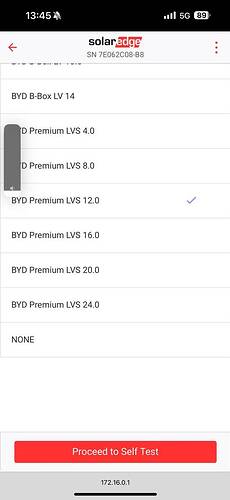

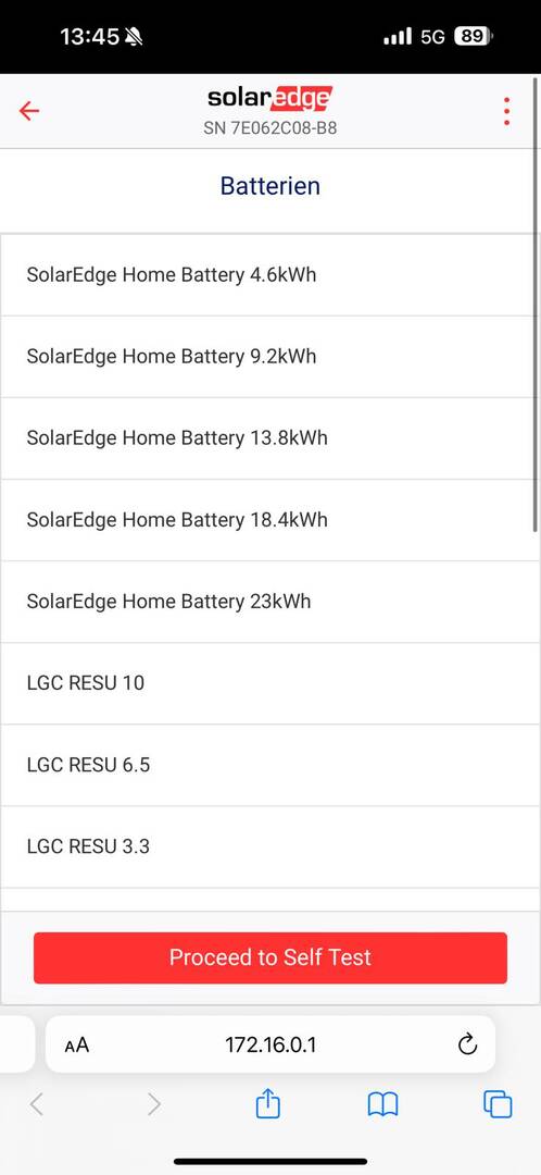

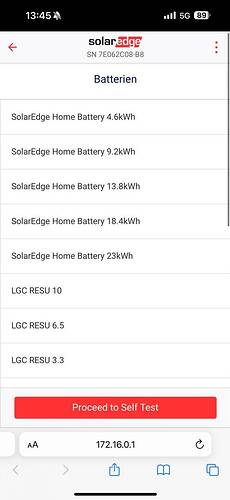

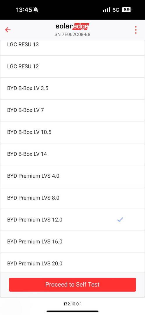

@hofi68 Servus, ich denke du hast meinen Beitrag auf Facebook gesehen, es ist definitiv kein Fake, aber ich bin mittlerweile draufgekommen das es wahrscheinlich ein Bug ist den es nur bei wenigen geben kann.
Ich habe einen 10er rwb und 2 rws , wegen dieser Kombi kann ich auf allen alle möglichen Speicher auswählen , sogar die Home Batterie auf den rws die eigentliche zu alt dazu wären.
Ich habe testweise meinen LG resu an den rwb gehängt und er lief problemlos inkl notstrom, ich habe das Video bewusst nicht veröffentlicht, es kam aber über Umwege zu solaredge bis nach Israel und der österreichische Vertrieb hat sich bei mir gemeldet, aber überhaupt nicht ungut, sie wussten dass es theoretisch geht hatten es aber nur versucht.
Momentan eruiere ich welches BMS in einen Selbstbau Speicher mit Eve Zellen ich zum rws anschließen kann, seplos muss gehen, daly auch, am liebsten wäre mir aber boostech , noch hab ich diesbezüglich keine Antwort erhalten.
Mit freundlichen Grüßen Daniel
@turkeedge Ich verstehe, was Du schreibst aber verstehe nicht, was die Kombination aus RWB und RWS da bewirkt. Ich bin bisher davon ausgegangen, dass der RWB eine andere Hardware hat und daher die Software neu geschrieben werden musste. Deine Aussage würde bedeuten, dass die Fremdbatterieunterstützung bewusst vom Hersteller entfernt wurde…
@ichderarnd ganz einfach, die wr sind ja alle miteinander über die Kommunikationsplatine in Master slave Kombi verbunden, scheinbar sind die dann blind in welchem wr sie gerade verbaut sind, deswegen habe ich im setapp menü überall alle Batterien drin stehen und sie lassen das zu.
Ich habe leider bei unseren über 300 Anlagen keine zweite solche Kombination, nur rwb mit normalen se10k und keine mit einem zweiten rws.
Alle anderen größeren Anlagen haben se 17 usw und keinen Hybrid, eine andere Erklärung habe ich nicht warum es bei mir geht.
Zur Info,
ich kann die Angaben von turkeedge bestätigen, habe einen RWS und einen RWB(Short Strings) verbaut, am RWS hängen 2 Seplos Packs, ich könnte dort aber auch die Home Batterie auswählen...:wink:
Das Interessante ist aber, das es anscheinend nicht an der SetApp sondern der Firmware liegt, die Angaben sind die gleichen, wenn man nur über die Wlan Verbindung auf den WR zugreift, also ohne die SetApp...Das müsste Möglichkeiten eröffnen, wenn man einen virtuellen RWS im WR-Verbund hat...
Weiß zufällig jemand, wie die Wechselrichter unter einander kommunizieren? Sunspec Protokoll? Oder ist es was anderes? Eventuell könnte ein ESP dann den RWS emulieren...
