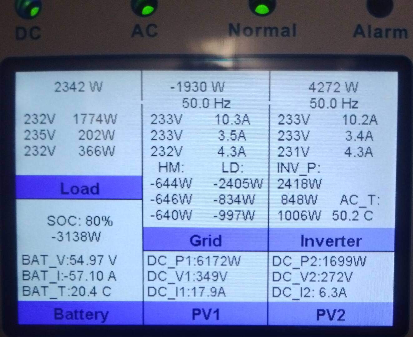

Problem: Seplos BMS seit gestern an DEYE 10K. Offensichtlich läuft die Kommunikation von WR und BMS. Batterie wird geladen. An Batterie Status- und Ladelämpchen grün. Anzeigen im Display stehen allesamt auf NULL. Kommunikation zwischen PC und BMS über Batteriemonitor nicht mehr möglich.
Dazu kommt: NEEY Balancer zeigt schön blinkende blaue LED an. Kommunikation zwischen NEEY und Handy nicht mehr möglich.
Bevor ich das alles angeschlossen habe, hat alles bestens funktioniert. Wo liegt der Fehler?
Alle Problemne gelöst. Neey wie oben beschrieben mit Aktualisierung der App auf dem Handy gelöst. Dass ich keinen Zugang zum BMS hatte, lag am Laptop und am Com-Port. Nachdem ich BatteryMonitor vom Stick aus gestartet habe, funktionierte es plötzlich. Die Problematik mit der Displayanzeige war dann auch bald behoben. Bluetooth war im BMS eingeschaltet (obwohl meine Version kein Bluetooth hat) und somit die Datenübergabe ans Display softwaremäßig blockiert.
mein Seplos V3 redet jetzt richtig mit dem BMS, Protokol ist das Pylon_Can, was ein wenig komisch ist da das V3 extra ein Deye Protokol hat und leider funktionierte es bei mir nicht mit einem Patchkabel, ich musste extra ein Kabel machen wo nur CAN H/L und GND belegt sind.

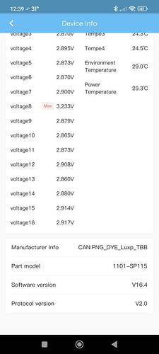

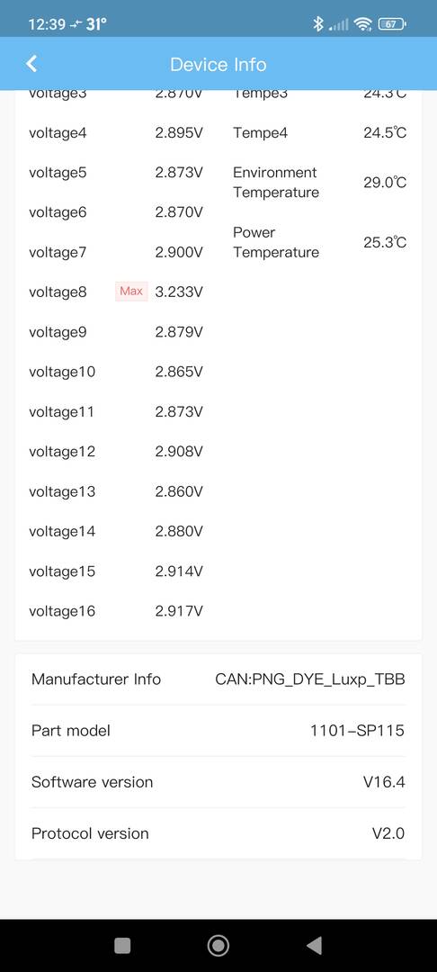

Hallo Leute,
Kann mir bitte jemand erklären wie es dazu kommt, dass alle Zellen ungefähr gleich sind und nur eine aus der Reihe tanzt? Ich habe keinen active Balancer, aber beim Seplos das Balancing aktiviert....
Wie soll ich das das interpretieren bitte?
Mein Grundproblem ist nämlich, dass sich das seplos bms ausschaltet (aus welchen Gründen auch immer) und der deye das "Übel" nimmt und mich damit bestraft alle Solarmodule zu ignorieren, da kommt nix mehr von den Modulen.....
Kann es sein, dass es an dieser einen Zelle liegt?
Bitte um Ratschläge, Tipps etc....
kabelverbindung checken, evtl. fehlerhafter kontakt bei der betreffenden zelle
Ich würde sagen, diese Zelle hat mehr Kapazität oder die anderen wurde nie wirklich voll geladen (TopBalancing nicht gemacht).
Da die jetzt zu volle Zelle sicher auch als erste voll meldet, weil die scheinbar weit mehr geladen ist nach der Spannung. Miss aber mal ob die Werte auch an dem Zellpol selber gleich sind.
Dann mach mal ein Top Balancing, mit dem Seplos Minibalancer wird das aber lange dauern bis unmöglich sein. Dann musst per Hand diese eine Zelle mit ein paar Autoglühbirnen am besten entladen bis sie auch die 2,8V hat, dann sind sie schon mal besser zusammen bevor du mit dem laden anfängst.
Vor allem beschäftige dich mal mit dem seriellen Top Balancing und deinem Akku.
