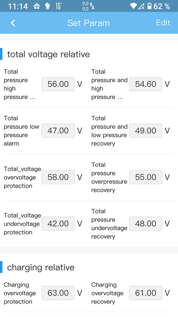

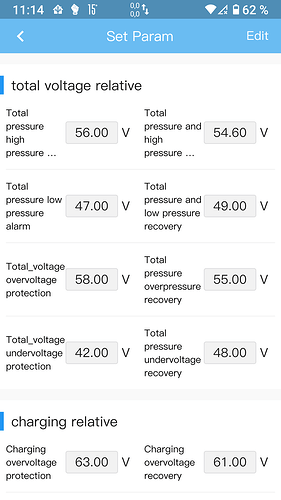

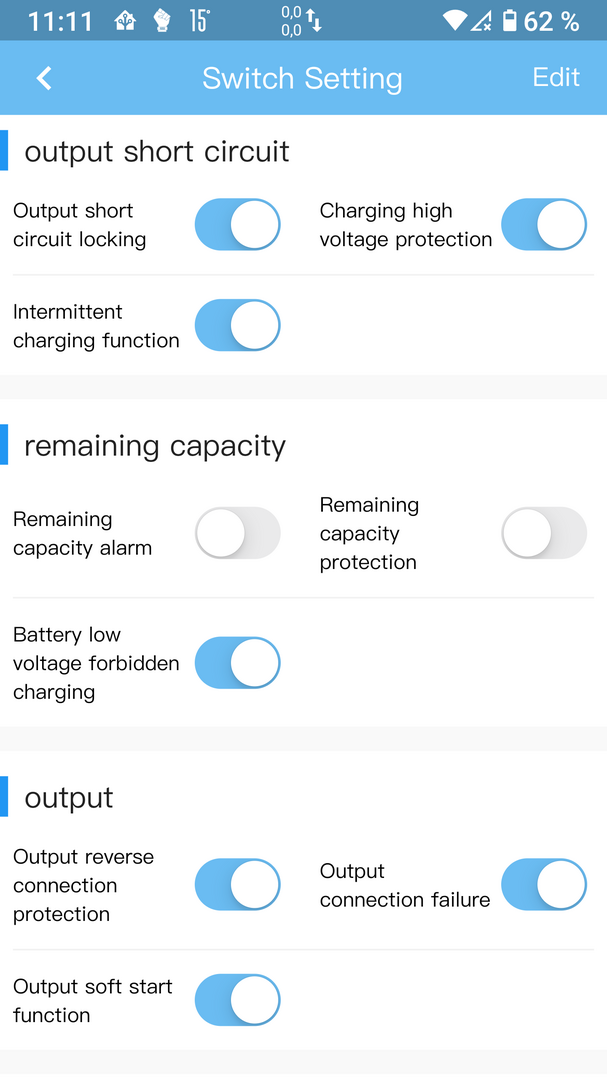

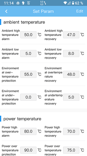

Ich bin Übrigens auch der Ansicht das es mit den BMS Einstellungen zusammen hängt.
Du hattest ja in deinem Deye Konfigurations-Thread die Seplos Config.xml gepostet. Ist die noch aktuell, oder könntest Du deine aktuelle nochmal zur Verfügung stellen?
Wir habe ja ziemlich gleiche Setup am Start Deye12 und Seplos 10E /200A ...
Ich habe so den Verdacht das da das zusammenspiel von OV- Alarm/Protoction beim Pack und den Zellen irgendwie nicht zusammen passen.
Danke schon mal für Deine Eure Anteilnahme/Hilfe
Gruss Leiner

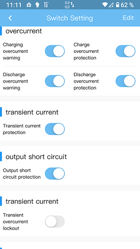

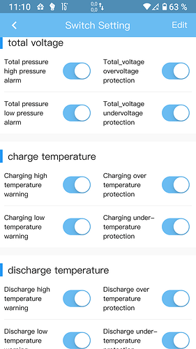

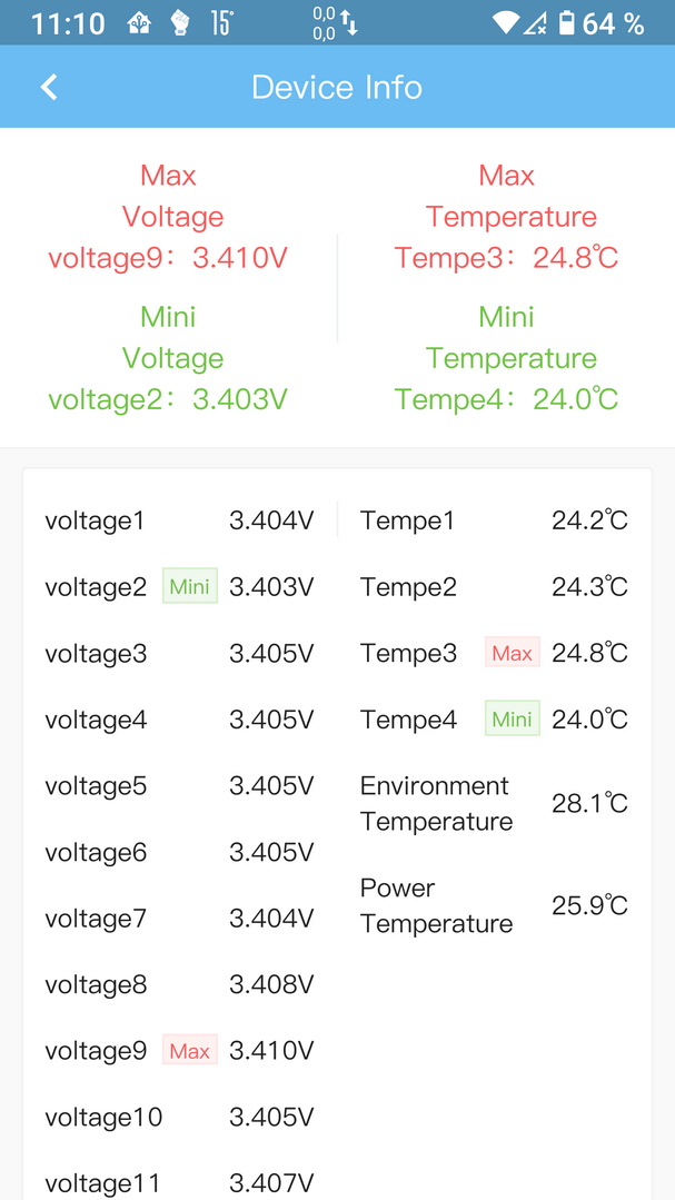

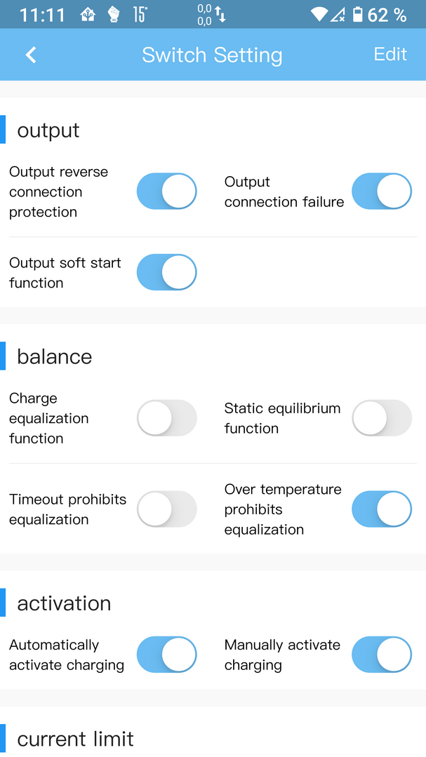

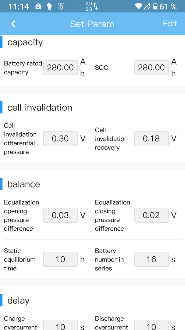

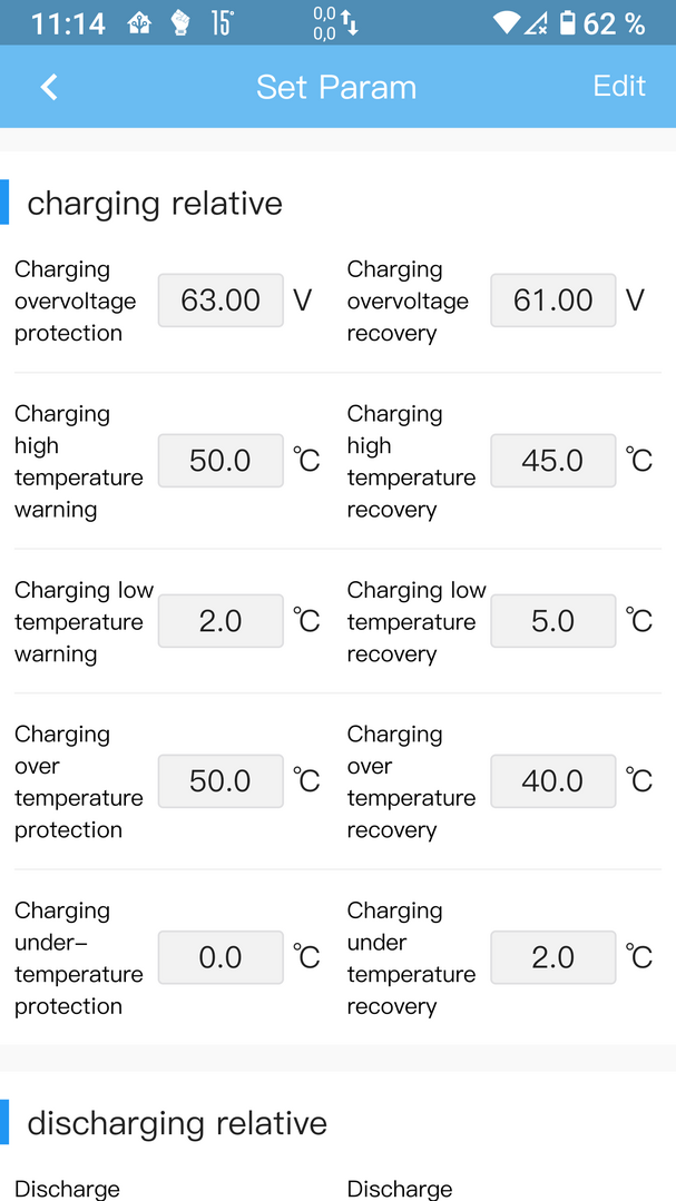

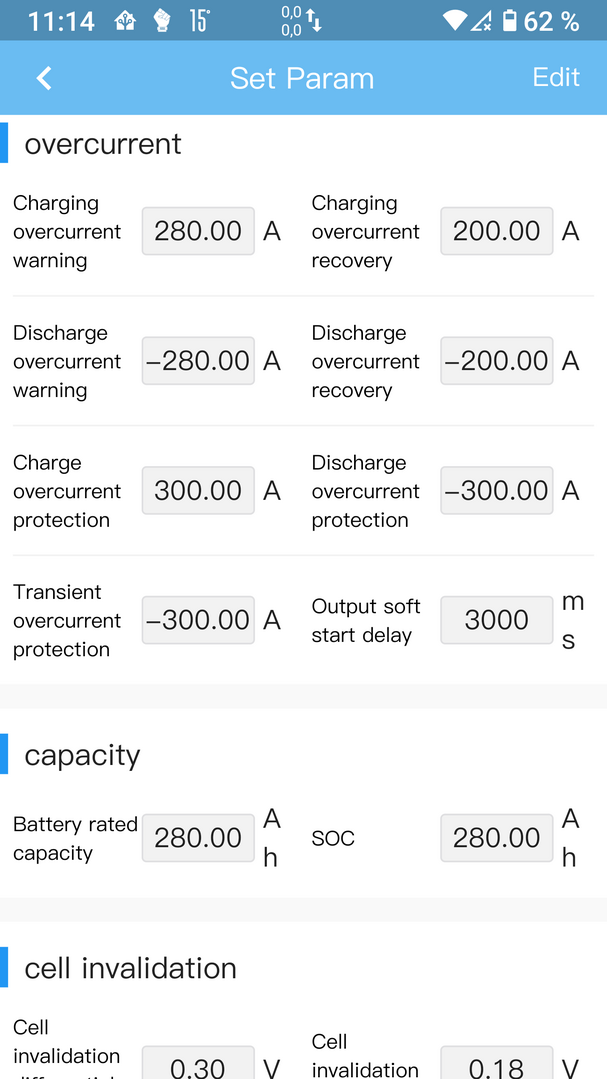

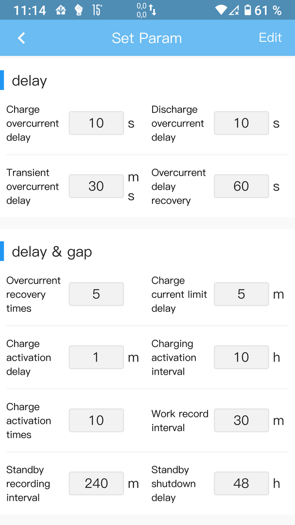

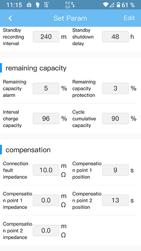

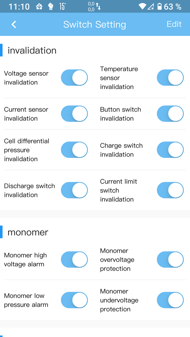

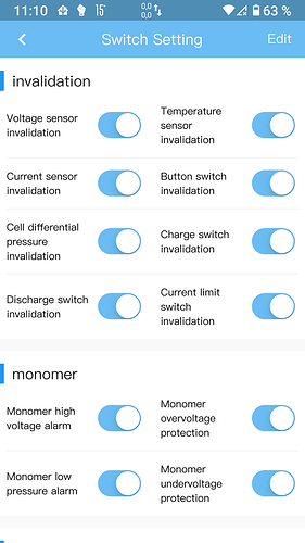

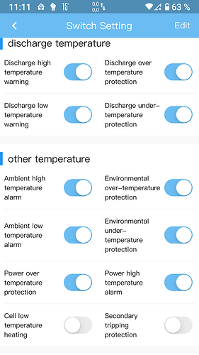

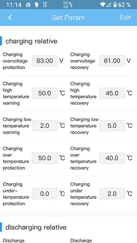

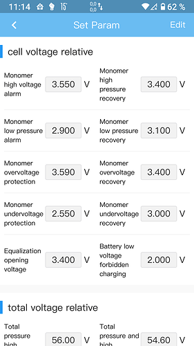

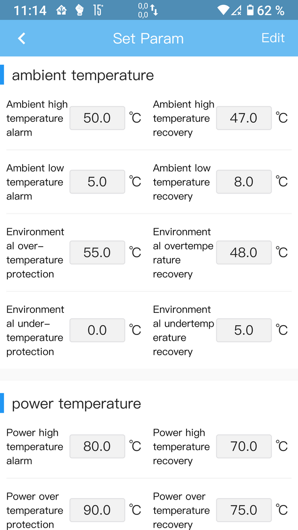

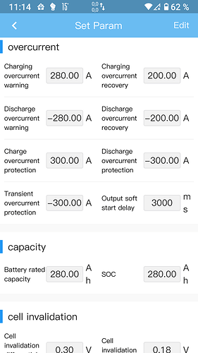

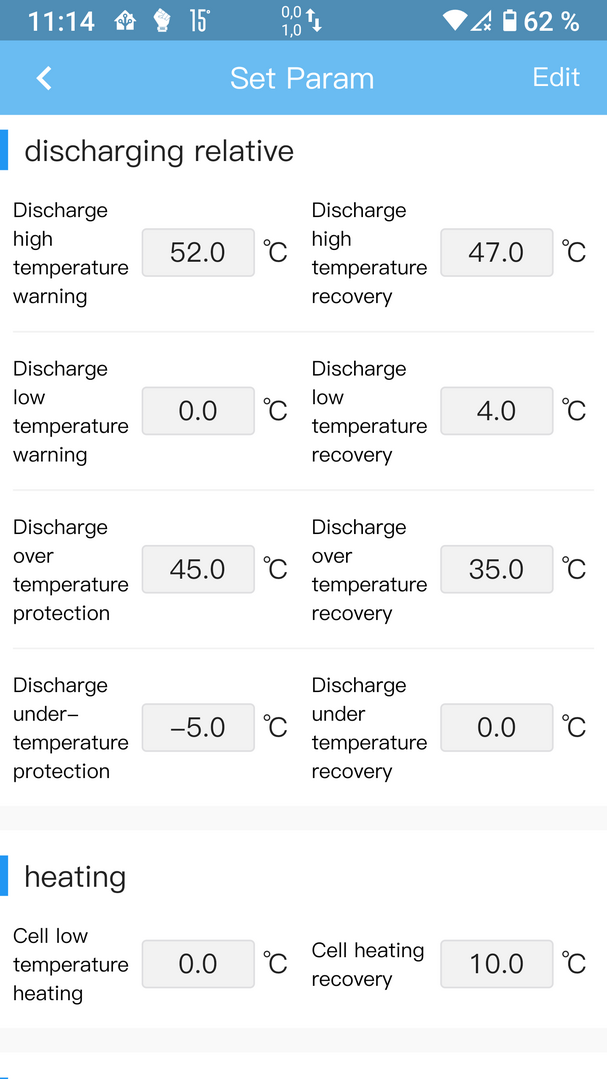

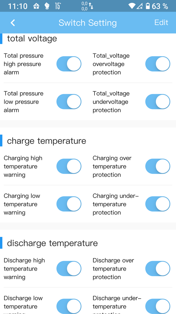

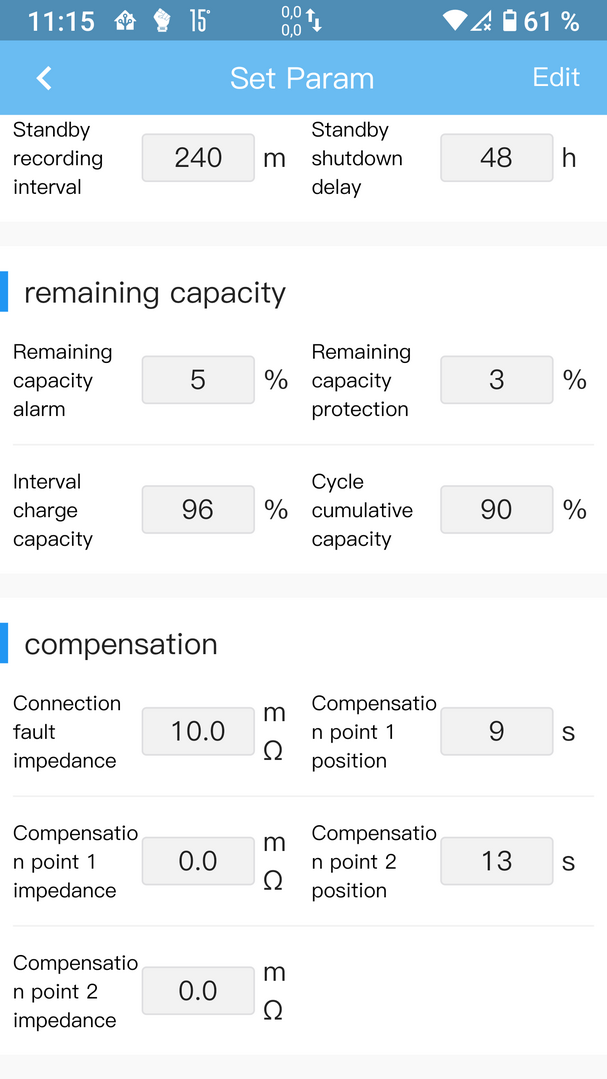

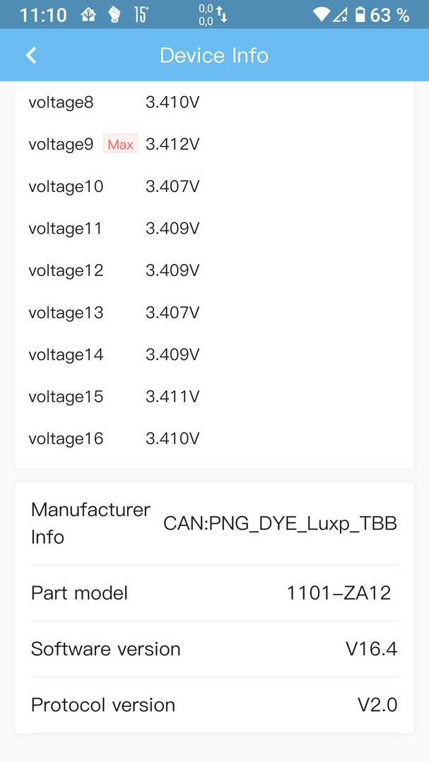

Kann ich ja mal am WE aktuell runter laden, hatte hier und da mal noch was angepasst. Habe aber mal von der App Bilder gemacht gehabt. Wenn das erst mal reicht.
Hay Linuxdep
Das ist schon mal ein guter Anfang {green}:wink: {green}:starryeyes:
Ich bin noch nicht so in der App angekommen ... alles so klein und die Übersicht fehlt etwas. Gut zugegeben bei dem Win-Programm ist Übersicht der Konfig-Parameter sicher auch kein Designziel gewesen {green}:formalsmile:

So hier mal mein Status
Nach knapp eine Woche und einer Errinerungsmail gab es eine neue Firmware - 1140-.
Und die verhällt sich genau wie gewünscht. Lädt bis 100% mit abnehmender Stromstärke und wenn BMS 100% meldet (glaube ich, weil CAN-Bus kann ich nicht sniffen/mit lesen) geht der Batteriestrom auf 0.
Die Zellen Spannungen fällt dann wieder auf 3,35V . Erste wenn PV nicht genügend Leistung liefert oder die Sonne langsam schwächer wird, wird Strom aus den Akku gezogen.
Kleiner Wermutstropfen: Die Einstellung des minimalen Netzbezuges lässt sich nicht mehr kleiner 20W Speichern. Dass hatte ich schon irgendwo gelesen ...
Leider hab ich am 25. zuletzt den Akku voll bekommen - weil dunkel/trübe hier im Norden.
Grüsse Leiner

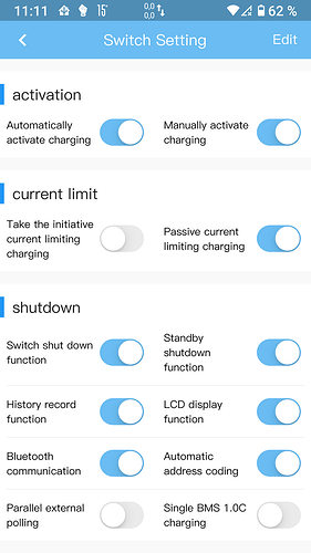

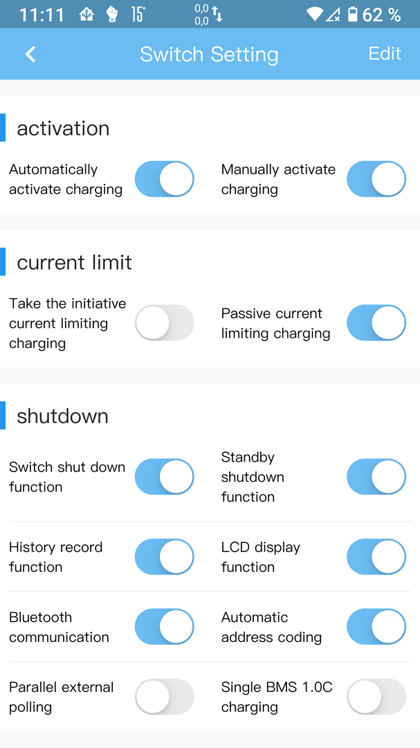

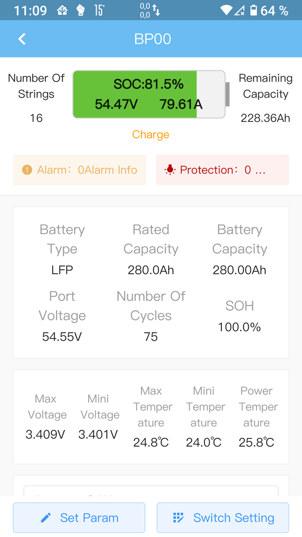

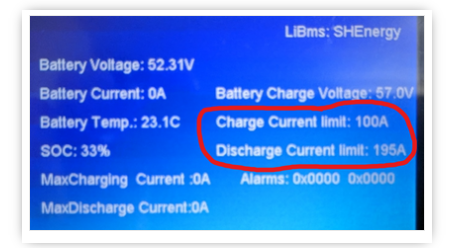

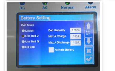

Moment - wonach richtet sich denn der Deye beim laden und entladen?
nach diesem Bild ? Bei dem Bild dachte ich eigentlich sei egal was eingestellt ist bei LAde und Entlade solange es auf Lithium steht nimmt er die werte vom unteren Bild die ausm BSM kommen ?
oder diesem ?
weil der linuxdep hat in seinem BMS 280A ladestrom eingestellt damit 140 in Bild 2 angezeigt werden ?
ist das nicht unlogisch ? dann würde das BMS ja quasi bis 280A beim laden zulassen oder regelt das BMS dann tatsächlich bei der hälfte ab also 140 ?

1C...
Passive current limitiert chagring?
weil take the Initiative ist das aktive current limit charging was das aktive limiti auf 10A charing. Immer!
quelle offgrod Garage
Oder meinst du damit mann soll den Singe BMS 1.0Charing aktivieren, damit er den Charing limit Waring wert an den Deye übermittelt und nicht nur 50% ?
