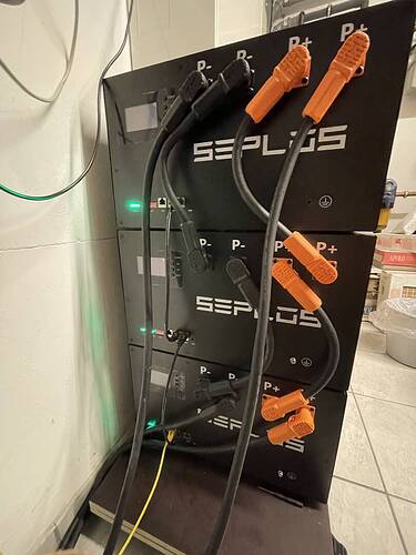

Hi ich habe seit ein paar Tagen die Seplos Mason DIY 280 Boxen insgesamt 3 Stück. Diese wurde bei erstinbetriebnahme wie im Can Diagramm angezeigt per Dip Schalter konfiguriert , sprich erster Dip auf 6 / Kiste 2 auf Dip 1 und Kiste 3 auf Dip 2. Dies hat 2 Tage funktioniert und die 3 Boxen wurden als Einheit mit 840ah angezeigt. Nun ein paar Tage später will dies nicht mehr funktionieren. Die Kisten sind unverändert per Dip eingestellt erkennen sich aber untereinander nicht mehr warum auch immer.
Die Konfig via PC Software wurde mehrfach neu geladen, unter Kalibrierung wurde auf den Knopf Factory Reset gedrückt ohne erfolg. Die Dipschalter auf 0 gesetzt und die Kiste aus und eingeschaltet , danach die Dips wieder gesetzt ohne erfolg. Die RS485 Kabel sind dabei von Kiste ein zu Kiste zwei von RS485 (1/1) auf RS485 (2/2) sowie RS485 (2/1 auf RS484 (3/1) angeschlossen. Alles mehrfach neu gestartet ohne erfolg. RS485 Protokol steht auf Pylon / Die erste Box mit Dip6 als Can auf Dip 6 mit Victron protokol für Cerbo GX.
Autoconfig ist via PC Software die ganze Zeit an. Alle Dips aus bringt auch nicht da die Autokonf nicht funktioniert.
Firmware 16.4 Hardware 10E
Jemand in idee wie ich es hinbekomme das die 3 wieder mit einander reden?

@linuxdep Hi ja einzelt funktionieren die Boxen über Can aber nur wenn ich jede Box direkt anstecke. Wenn ich Box 1 auf Dip 6 und Box 2 Dip 1 / Box 3 Dip 2, komme ich über die Master Box auf Box 1 und Box 2, doch erkennt der Cerbo nicht das komplettsystem über Can warum auch immer. Ich hatte bereits via Bluetooth die RS485 Protokoll versucht anzupassen bzw. wieder auf Pylontech zu stellen sodass alle Boxen gleich sind, dies scheint auch nicht zu funktionieren. Alles in allem läuft die Android App sehr instabil bei mir. Daher war die Idee einmal einen Factory Reset zu machen und das System neu aufzusetzen. Den Button habe ich in der PC Software unter Kalibrierung gefunden, dieser scheint aber nicht zu funktionieren. Ich konnte zu beginn sehen, wenn die Seplos BMS Untereinander erkannt wurden und ich den Master z.b ausschalte folge die anderen Boxen dem Master, das will auch nicht funktionieren.

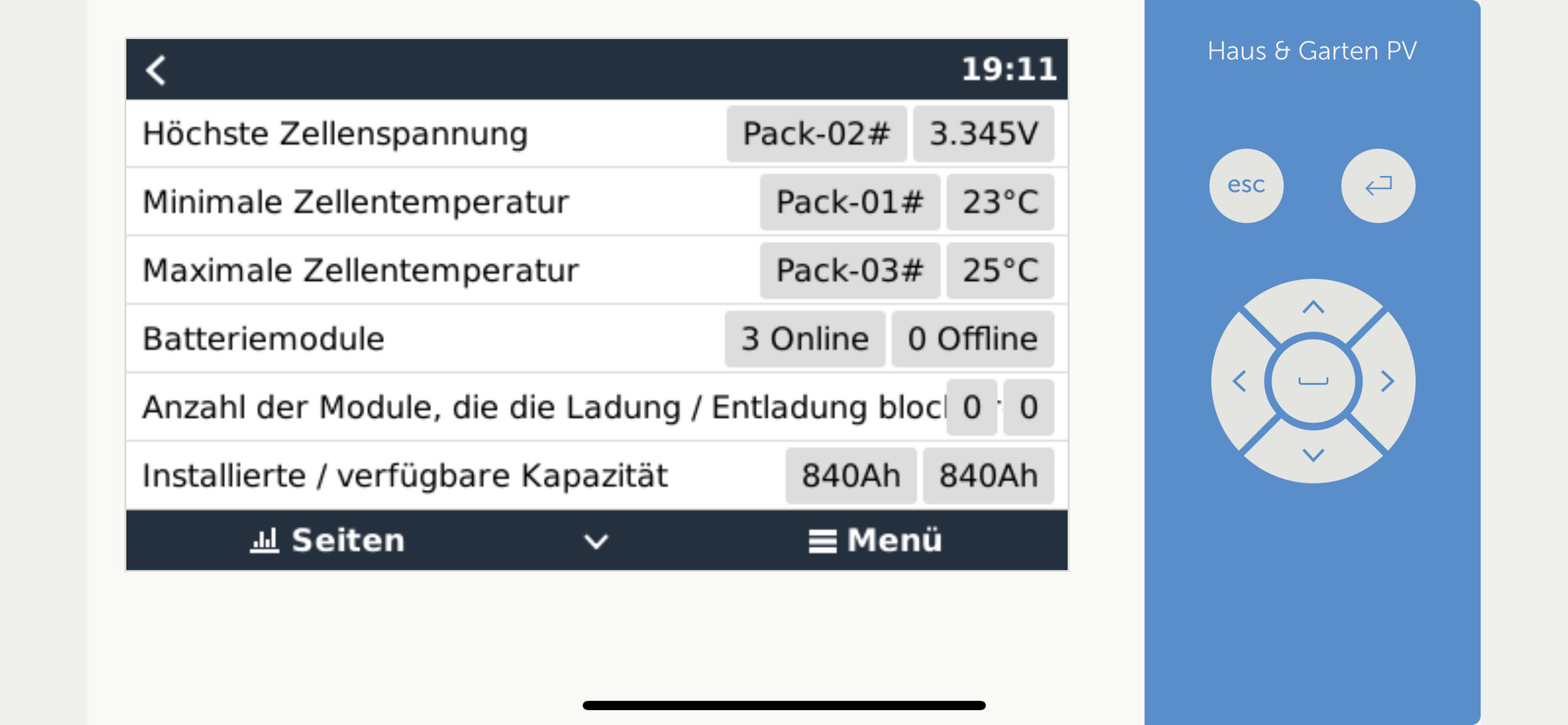

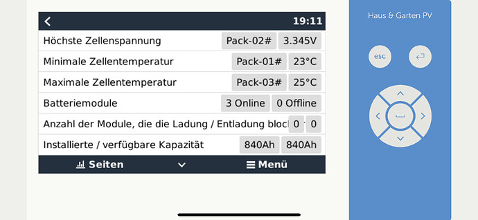

Ich kann in der remote Konsole die höchste und die niedrigste Zellspannung sehen. Sie wird bei mir auch als Widget grafisch protokolliert.

@leverkusen3 das stimmt schon, denn die einzelnen Zellspannungen, also die Spannung für Zelle 1-16, sind nicht verfügbar. Die Information für höchste und niedrigste ist sicherlich nicht völlig irrelevant, aber es ist eben nicht vollständig.

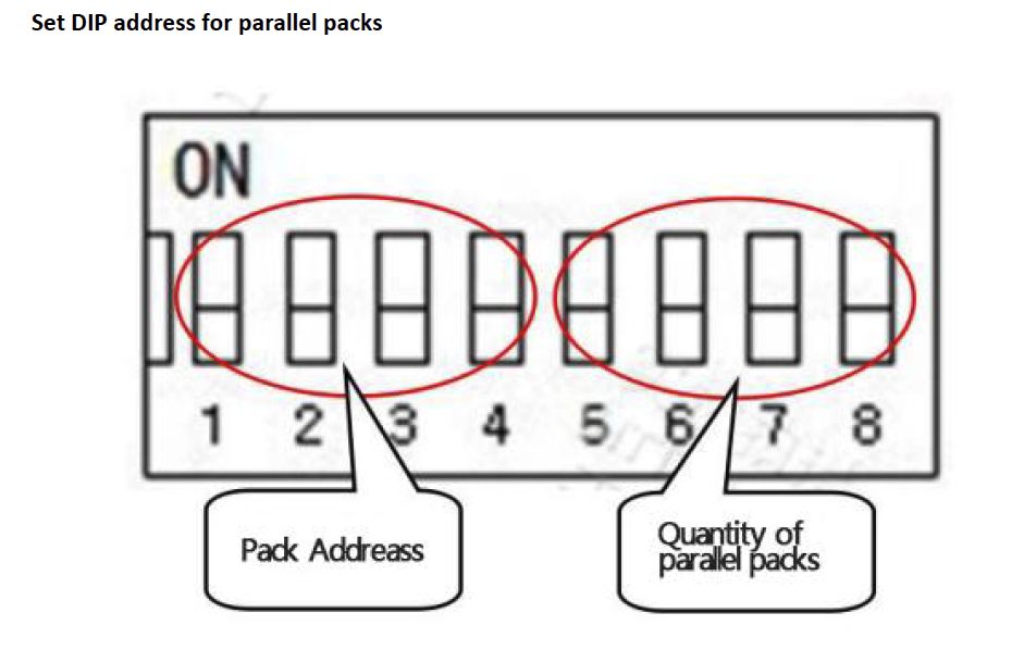

@black86panther nach dem Bild zu urteilen
sollten deine packs wie folgt eingestellt sein:
1.Pack 1000 0100 (Master dort muss das CAN kabel dran)
2.Pack 0100 0000
3.pack 1100 0000
Alle packs mit Netzwerkkabeln am RS485 Verbunden...
Hast das so eingestellt?

Das stimmt nicht was Sie schreiben, siehe: SEPLOS BMS DIP Address Setup RS485/CAN – Google Drive
Nein ich habe es nach dem Can Dip Einstellungen eingestellt. Lief auch kurzzeitig. Master 6 Box 2 Dip 1 und Box 3 Dip 2 .
ich habe die Boxen nun mal umgedreht verdrahtet also Master bei Box 3 nun gehen schonmal alle über den Master an und aus wenn man den reset Button gedrückt hält. Erkannt werden jedoch nur 2 im verbunden der dritte wird als Single Box via bt ausgegeben . Keine Ahnung woran das liegt . Die Dips sind alle wie vorgegeben, Bluetooth ist auch bei allen an . Alle das selbe Bord und Firmware 16.4 . Strom abgeben funktioniert auch nur werden keine drei im Verbund erkannt.
Der Master ist als Can Victron eingestellt/ rs485 ist bei allen drei Pylontech.

@linuxdep wie in der von Dir verlinkten Beschreibung angegeben:
Slave Pack beim ersten Slave Pack 1.Dip an, beim 2. Slave Pack 2. Dip an. Das bezieht sich auf die Slave Packs. Das Master ist bei 3 Packs 6.Dip an lt. der von mir verlinkten Seplos Beschreibung, in der von Dir verlinkten Seplos Beschreibung würde ich sagen, das der Master gar keinen Dip an hat, da die Master Dip Tabelle mit 2 Masterpacks anfängt.
So fehler gefunden. Also man muss die dips wie bereits von mir geschrieben setzen. Zusätzlich muss man darauf achten das beim verbinden der packs der Master an rs485/1 zu pack 2 rs485/2 verbinde und pack 2zu3 auch ra485/1 zu rs485/2. Warum auch immer jetzt werden alle packs erkannt.
OK, interessant zu wissen. Kannst deine DIP nochmal so schreiben wie ich oben, danke.
Also bei 3x seplos mason. Box 1 Master Dip 6 / box 2 Dip 1 / box 3 Dip 2. Steht auch so im user manual für can.
