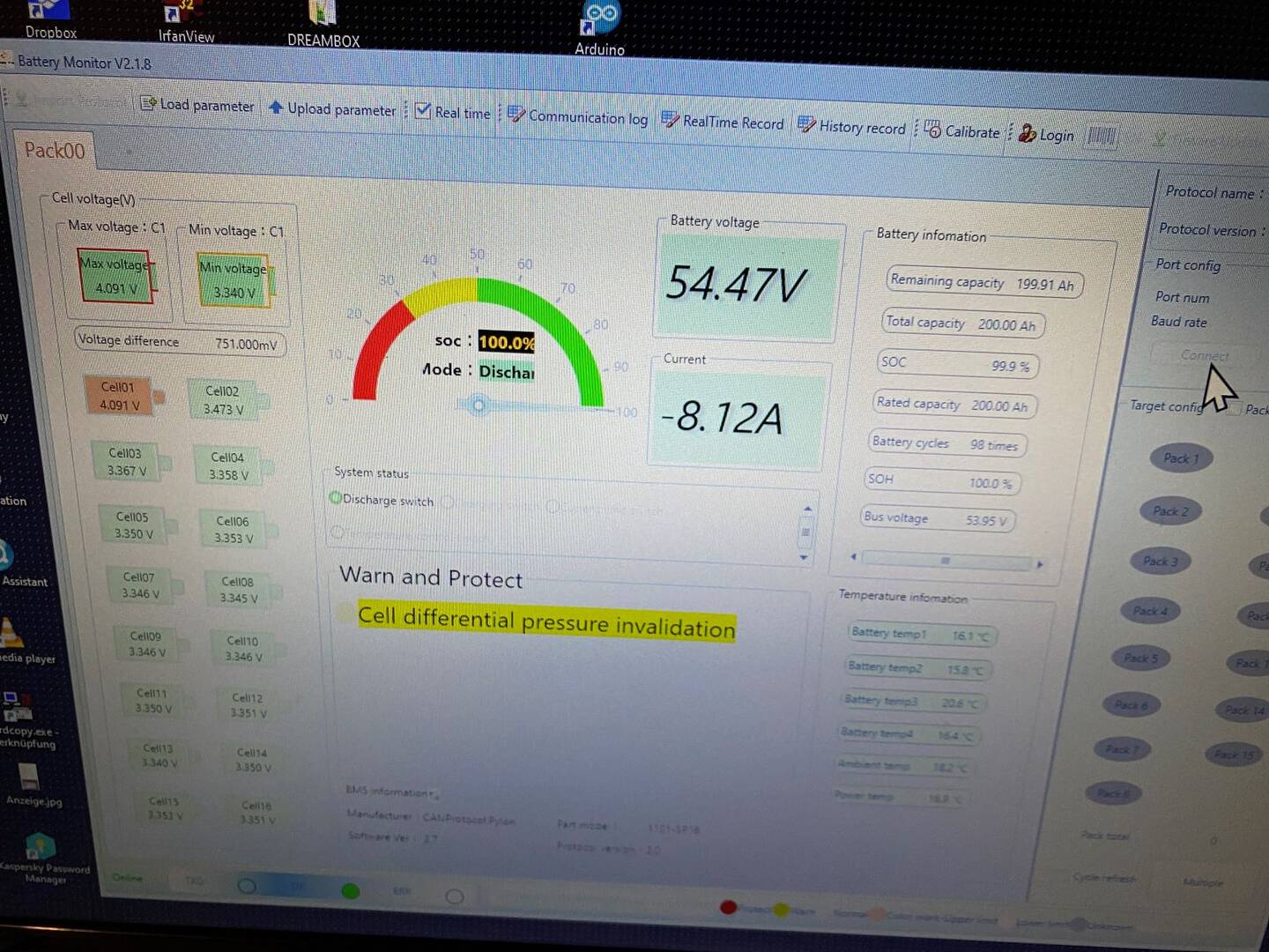

Zuhause hat der Solis 56,5 V angezeigt und das Seplos 54,5 V. Gemessen habe ich 55,5 V direkt am Ausgang des BMS. Die Zelle 1 war laut Seplos schon über 4V {green}:shocked:
Das BMS hat erst zugemacht als es endlich gemerkt hatte, daß die Spannungsdifferenz der Zellen zu hoch war. Ich hatte das Gefühl, das sich das BMS aufgehängt hat und deswegen nichts runtergeregelt wurde. Die Zelle 1 hat sich seitlich aufgewölbt, ist aber zu den anderen Zellen nicht weiter abweichend.

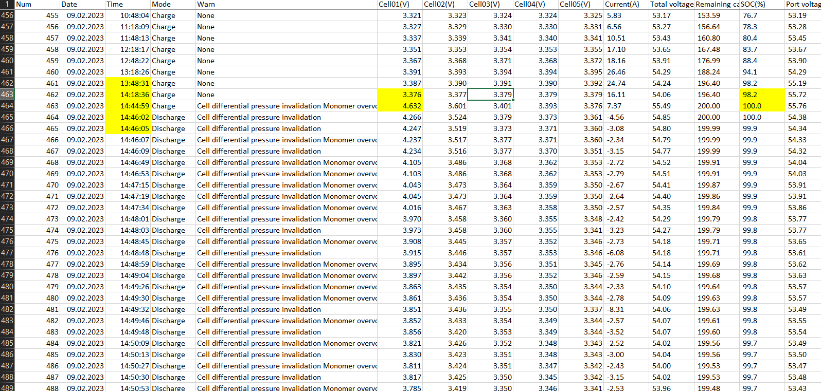

Hier noch das Protokoll des Seplos. Die Datei habe ich um 13.54 Uhr gespeichert!
Es gab also im Seplos einen Zeitversatz von +1 Stunde. Die Einträge nach dem"Crash" waren von 14.18 bzw 14.54 Uhr

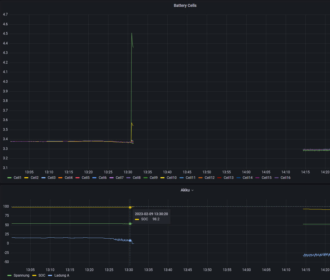

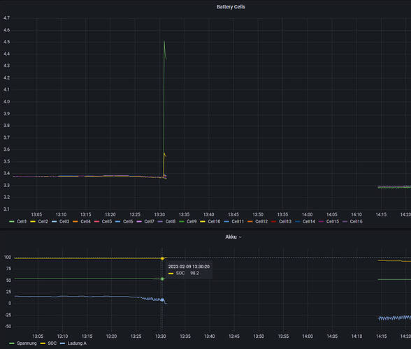

Da ich meine Akku-Daten logge- hier nochmal der Verlauf der Zelle 1 (Zelle 2+3 nur als Referenz) grafisch:
Der SOC ist schon längere Zeit auf 98,2. Und der Stromfluss (blau) geht munter weiter....

Woraus begründet sich dieses Gefühl? Wenn ich mir deinen Screenshot vom Seplos-internen Monitoring ansehe, dann loggt es zunächst in regelmäßigen 30m-Abständen. Als Zelle 1 "hochgeht", unterbricht es diesen Zyklus (-4m) und loggt regelmäßig. Zudem wird dort anscheinend auch "Monomer overvoltage (...)" angezeigt, also hat das BMS anscheinend sowohl die Differenz, als auch die absolute Spannungserhöhung gemessen.

Die Zeitangaben/-verschiebung wird wahrscheinlich mit Zeitzone zu tun haben, erscheint mir jetzt erstmal nicht als Fehler.
Auch in deinem Grafana-Link steigt die Zellspannung von Zelle 1 in einem wahnsinnigen Sprung - die werden ja via RS485 erhoben, passiert das via Bluetooth? Falls ja, gab es vor dem Sprung fehlende Daten? Ich hatte in 280Ah Pack abgefackelt - Stell dein Batterie/Powerwall/PV Projekt vor - Akkudoktor Forum schon einmal nach einer anderen Darstellung (als "Time Series") gefragt, damit man den Verlauf mit höherer Auflösung als den Seplos-Daten sehen kann. Hast du das in der Zwischenzeit erstellen können?

Ich habe jetzt die Grafana-Abfrage nochmal verändert und alle Zellen anzeigen lassen. Die Datenerfassung läuft übrigens im 10sec-Takt. Der Datenaussetzer ab 13.32 Uhr kam von der Trennung meines ESP8266-Überwachungstools (RS485). Die Verbindung zu der SEPLOS-SW hatte rumgezickt.
und hier nochmal in grösserer Auflösung kurz vor dem Crash

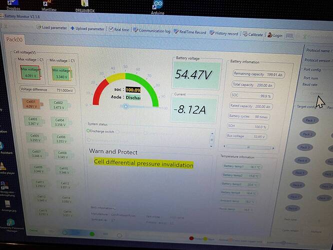

und so sah es kurz danach in der Seplos SW aus:

Der direkte Sprung von 3,3xV auf 4,5xV erscheint mir weiterhin nicht schlüssig. Ich würde mal im laufenden Messbetrieb an den Kabeln wackeln, parallel direkt messen und mit den vom BMS erhobenen Werten vergleichen.
