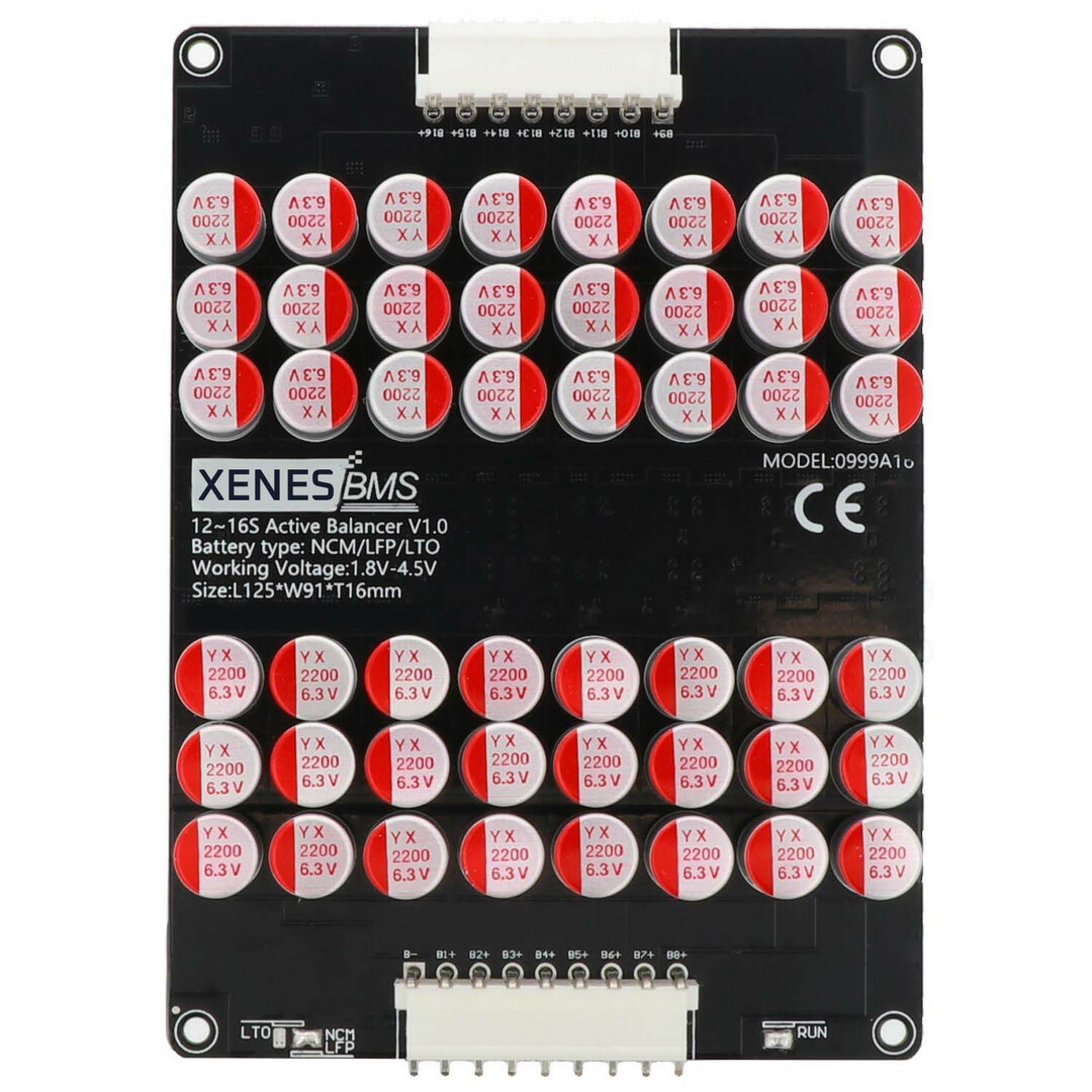

Also verstehe ich das richtig? Ich soll den Balancer rausschmeissen?
Meins sieht ungefähr so aus. Komme gerade nicht an die Typenbezeichung ran.

Es wird dir nichts anderes übrig bleiben.
Ich bin aber auch sowieso der Meinung, dass der gleicheitswahn unbegründet ist.
Ein Kondensator Balancer.
Bringe ihn dazu, erst ab 3,4 V zu balancen, Oder mache ihn abschaltbar und lass ihn nur von Hand laufen.
Haben hier einige gemacht.
