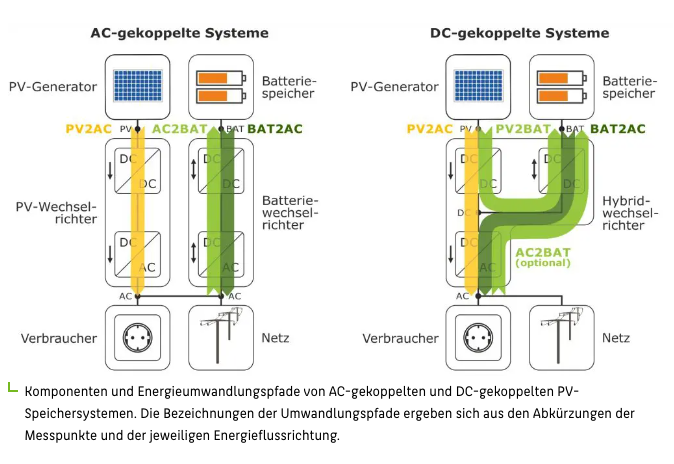

Eine AC-Anbindung ist nunmal nicht so effektiv wie eine DC-Anbindung.
Bei Victron kann man da spielen. Natürlich... Man endet dann jedoch ggfls. mit einem Gerätepark an der hoffentlich ausreichend großen Wand.
Der Deye soll einen relativ hohen Standby-Verbrauch haben. Ein User aus dem Forum hat mal um die 30 Watt gemessen, das unfehlbare Youtube sagt 90 Watt. Jeder mag sich aussuchen was ihm gefällt. Ein Gerätepark mit MP, Cerbo, MPPT und ein bis zwei PV-Wechselrichtern werden jedoch auch ein paar Watt im Standby nutzen.
Der Deye bindet den Akku DC an. Alles was vom Dach kommt wird entweder direkt nach AC gewandelt oder DC in den Akku gebracht. Stufenlos und alles bis zur maximalen Leistung von 10kW. Oder je nachdem welchen man nimmt... Die Nutzung des Stroms ist also an keine Begrenzungen unterhalb der vollständigen WR Leistung gebunden. Bei keinem Hausverbrauch kann ich voll 10kW in den Akku schieben, sollte ich das wollen.
Bei Victron können wir jetzt anfangen zu spielen. Wie? Das muss dann jemand entscheiden... :smiley: Wenn man einfach die PV AC anbindet und den Akku über den MP2 anbindet hat man halt beim kleinen MP2 etwa 2kW Ladeleistung oder beim 5000er 3,4kW Ladeleistung. Möchte man mehr, muss man entweder Teile der PV auf einen Laderegler von Victron hängen oder einen weiteren MP besorgen. Es bleibt jedoch dabei, die Anlage wird schon ordentlich Komplex. Man fängt an nach einem WR zu suchen, der am besten direkt mit dem Victron zusammenspielt usw...
So. Jetzt haben wir mal einen Vergleich. Deye 3-Phasig angebunden, kann bis zu seiner Nennleistung alle Spielarten und der Akku ist immer DC angebunden. Ich habe keine weiteren Limits.
Victron ist (weil das als absolutes Wissen rüberkommt) ausschließlich AC angebunden an einem PV-WR der alle Module bespielt. Ich habe 3,4kW Ladeleistung und ca. 4kW Entladeleistung. Das ganze 1-Phasig.

Im realen Betrieb wird wohl weniger als ein 1/4 in den Akku geladen, die Restlichen 3/4 sind Direktverbrauch und Einspeisung.
Genau deshalb ist die Nutzung von Laderegler / DC gekoppelten Systemen mit mehr Wandlungsverlusten behaftet.
Deshalb sag ich ja schon immer, ein netzparalleles System immer AC gekoppelt bauen mit PV Wechselrichtern.
Nur damit wir uns nicht missverstehen, ein PV wechselrichter hat einen genauso guten Wirkungsgrad wie ein Laderegler, nur hat man hier schon passenden Wechselstrom der ohne weitere Verluste verbraucht oder eingespeist werden kann.
Auch ein Deye kommt nicht ohne Wandlung aus, entweder beim Laden vom Akku oder beim Direcktverbrauch/Einspeisen.
Und falls der Deye DC gekoppelt ist, dann wird er die 3 fache Menge Strom wandeln müssen wie der Victron mit PV Wechselrichter.

Diese Diskussion führt so lange ins Leere, solange wir nicht von der gleichen Systemkonfiguration reden.
Es ist nämlich überhaupt nicht egal, wie die PV Anlage und die Batterie ins System eingebunden ist.

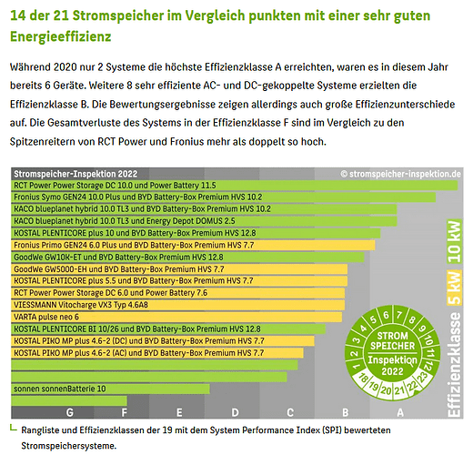

Die Konfiguration, mit dem geringsten Energieverbrauch ist die klassische Netz Parallel Installation mit DC angebundener Batterie, bei der die MPPTs nur die Batterie laden.
Das sind die Systeme, die den Vergleichstest der Htw Berlin gewinnen.
So ein System kann auch mit Komponenten von Victron aufgebaut werden.
Alle anderen Konfigurationen mit PV Wechselrichtern und mit Victron Komponenten dienen dazu, bei bestehenden Systemen die (günstige) 48V Batterie nachzurüsten. Das kostet natürlich Effektivität, ist aber billiger als ein ganz neues System.
Das geht alles mit Victron Komponenten.
Alle, die hier die AC Kopplung präferieren, können nicht rechnen, wenn sie behaupten, das dabei die gleichen Verluste entstehen wie bei der DC Kopplung. Selbstverständlich ist ein AC gekoppeltes System mit Victron Komponenten auch nicht besser. Das liegt aber nicht am Hersteller, sondern an dem Aufbau des Systems.

Mal eine Frage an die Deye Kenner. Wie erzeugt der Deye AC. Macht der DC -> AC oder DC -> DC -> AC?
Also macht der aus der String Spannung z.B. 500V DC direkt 230V AC oder ist es so das aus 500V DC -> 48V DC -> 230V AC werden?
Hab ich mich immer schon gefragt wie die Hybrid WR das machen.
Kann nur vermuten....
Weil sich alles um die Batterie dreht... denke ich macht er PV-DC zu Batterie-DC und aus diesem Zwischenkreis macht er AC
Bin aber für jede andere Theorie empfänglich.
Das Bildchen von der schon mehrfach verlinkten Seite erklärt das m.E. nach ganz gut:
Bei den Spannungsniveaus bin ich selbst aber tatsächlich auch überfragt.
Danke @bennyb21 und @Aurich. Die Spannungen waren nur Beispiele. Am Ende wandelt der von String zur Batteriespannung und dann auf die AC Seite 230V/400V wenn ich das Bild richtig verstehe. Also analog zu einem Multiplus + MPPT von Victron und das halt direkt 3 phasig.
