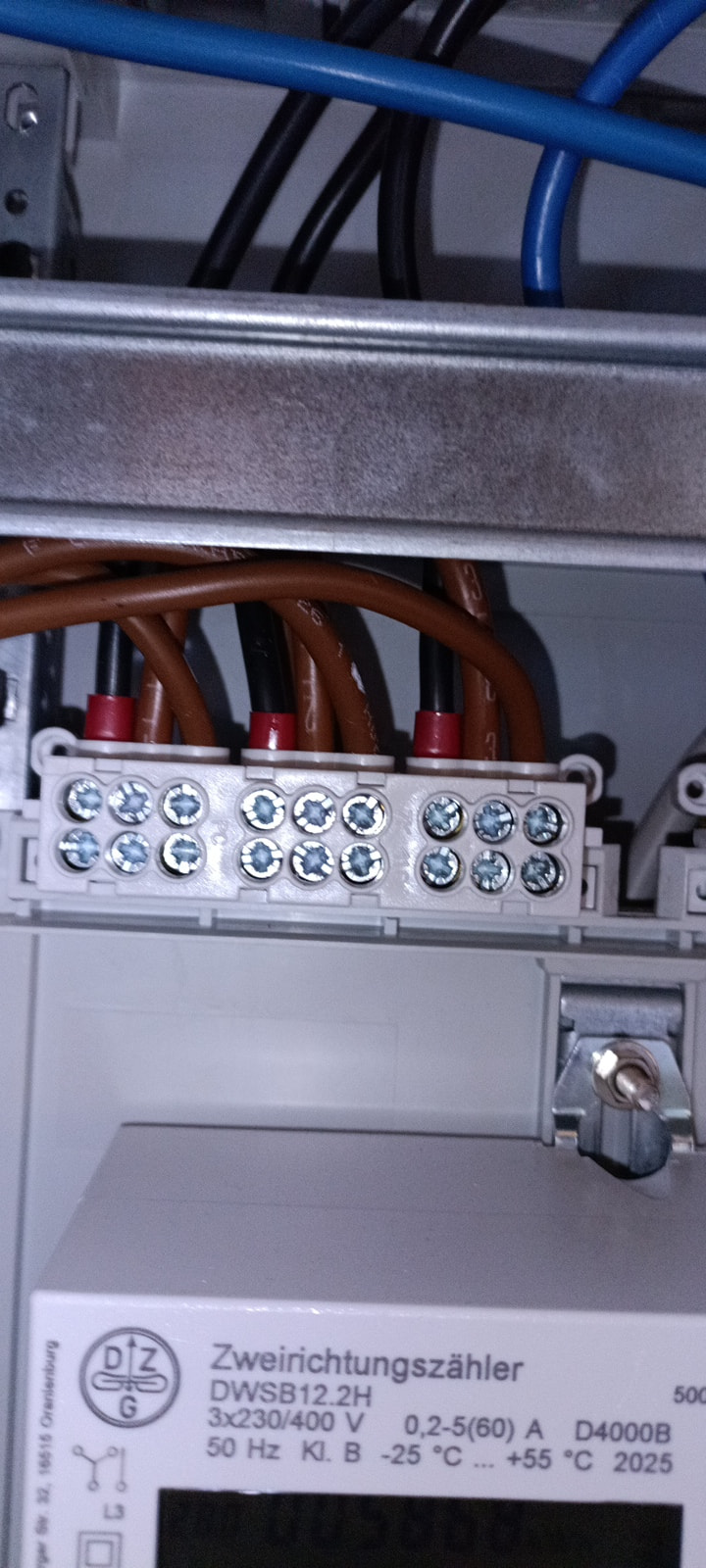

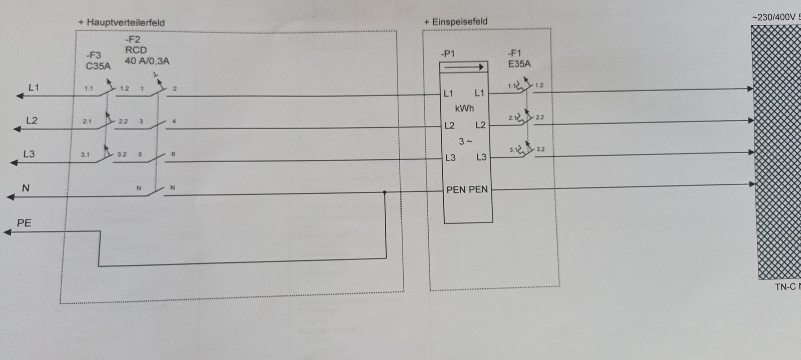

Nur der Wechselrichter oder der ganze Hausanschluß? Netzform? TT oder TN? Was für ein FI? (mA)?
ganz und garnicht, den FI kann man als zwar als Schalter mißbrauchen, das ist aber nicht Sinn der Sache. Der ÜSS gehört vorzugsweise vor, spätestens aber direkt nach dem Zähler, noch vor allem anderen. Verdrahtungsskize und Bild wären nicht schlecht, Details und Übersicht, all das was man ja weis und deshalb nicht erwähnt
Tn C s

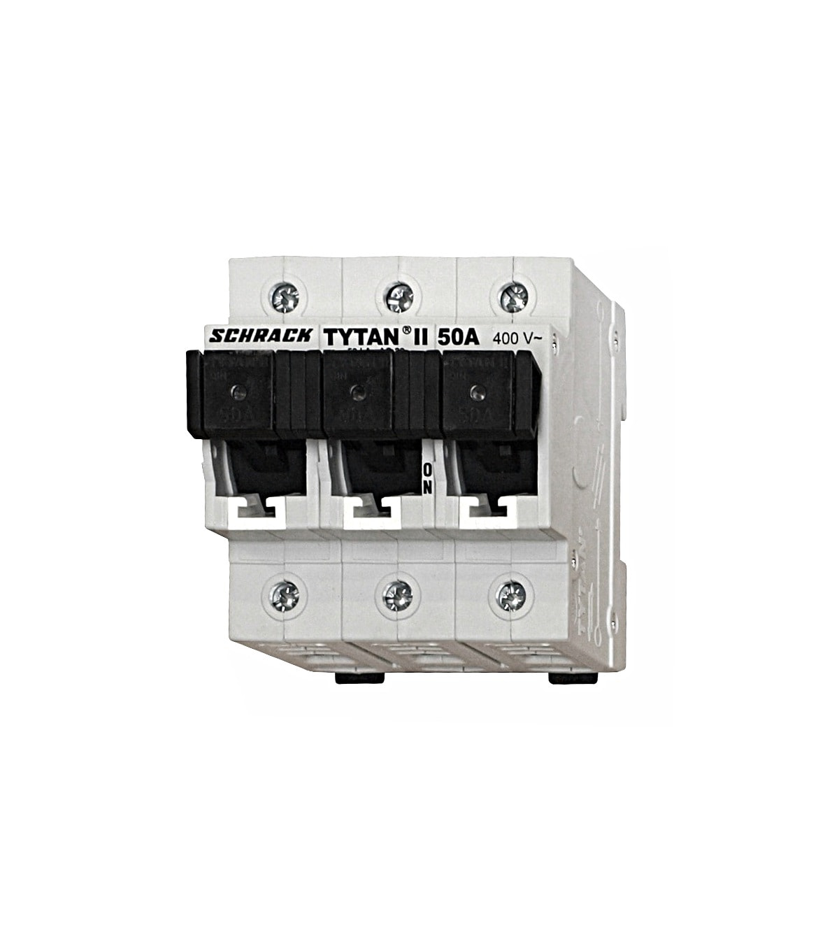

Der Überspannungsschutz (Grobschutz T1+T2) gehört ins Vorzählerfeld. Alternativ mit eigenem Sicherungs-Lasttrenner z.B. 3x50A nach dem Zähler.

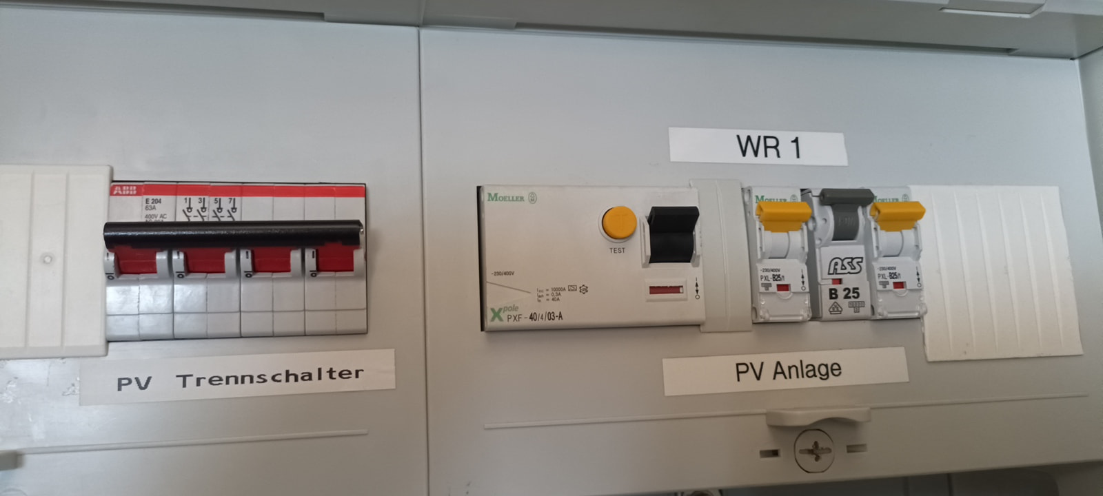

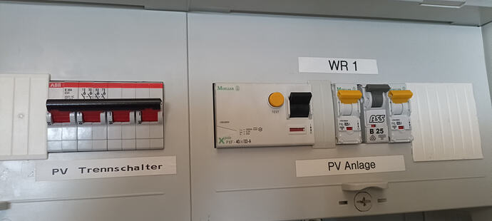

Der 300mA Fi nach den Zähler ist so vorhanden? Warum sind als Vorsicherung des WR 3 einzelautomaten eingebaut, noch dazu verschiedene? Der 30mA FI aus deinem Bild ist ausschließlich für den Wechselrichter? Ich nehme an das es der ist der gelegentlich fliegt? Ersatzlos rauswerfen! Bei festinstallierten Geräten nicht notwendig und wenn dann wie schon in den (zumindest neueren) Handbüchern steht:
“Wird ein externes Fehlerstrom-Schutzgerät angeschlossen, muss der Betriebsstrom mind. 300mA betragen, andernfalls funktioniert der Wechselrichter möglicherweise nicht richtig.“
so ein WR hat erhöhte Ableitströme

ich werde den FI einfach mal ausbauen.
Gruß und Danke

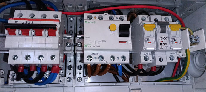

nachdem ich heute früh festgestellt habe dass dieser rcd/fi schon wieder rausgefallen ist überlege ich doch ernsthaft diesen auszutauschen ohne jetzt eine große kabeltauschaktion zu machen was nehme ich da am besten?
verlaufsweg ist folgender
vom wechselrichter zu den einzelsicherungen dann auf den RCD von dort zum PV Zähler von dort wieder kommend zum pv-trennschalter und von dort zur Verteilung
siehe Bild (er)
durch was setze ich den RCD sinnvoll?
ich dachte an so einen klemmstein... in entsprechender Ausführung natürlich

bei mir löst allerdings ein rcd/fi aus welcher da eigentlich nicht hingehört was soll er denn auch messen er kann im Prinzip nur das messen was vom Dach kommt bzw vom wechselrichter und vergleichen mit dem was über das Netz von unten noch irgendwie kommt.
Die Unterverteilung hängt ja komplett separat mit den Fi s.
ich habe das nun schon mehrfach durchgespielt da ja die einzelnen Phasen welche vom wechselrichter kommen auch noch einzeln abgesichert sind siehe obige Beiträge.. wenn ich eine von den drei Phasen wegnehme ..
ganz rechts außen... fragt mich jetzt nicht welche das ist dann bleibt der FI drin. allerdings habe ich dann die Anzeige dass nichts ins Netz eingespeist wird. nehme ich die Linke Phase weg dann zeigt mir der wechselrichter an dass eine Einspeisung da ist die App zeigt das aber nicht an alles sehr mysteriös.
