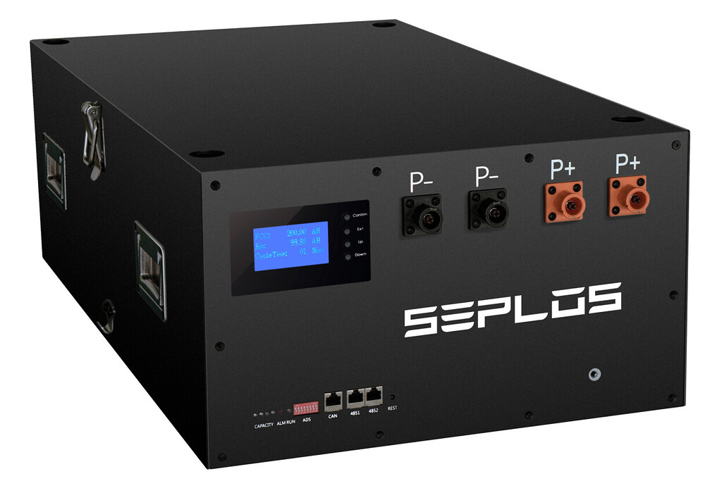

@Leverkusen3 was genau meinst du mit Montagesatz? Fertige Komponentenzusammenstellung, die man nur noch zusammen baut oder wirklich alle Teile selber raussuchen?
[/quote]
Damit meine ich so etwas:
Fertiges Gehäuse mit aller Elektrik und Elektronik.
Die Zellen musst du noch selbst besorge. Dafür gibt es hier reichlich Erfahrungsberichte.

ca. 800 $ Seplos Mason 280Ah Kit mit 200A BMS + 1,5m 50mm2 DC Kabel vorkonfektioniert + BMS programmer
ca. 2100$ 16 x EVE 280Ah (Gobel LSEV)
= 2900 USD = 2600€ für 3.2V x 280Ah x 16 = 14 kWh also ca. 185€ / kWh
Versand, Zoll, etc alles inkl.

@leverkusen3 Das sieht sehr interresant aus! Hat schonmal jemand ein Seplos Komplettkit beim Hersteller gekauft? Scheint ein guter Kompromiss zwischen DIY und Fertiglösung zu sein.

Das Kit habe ich gerade bestellt, wenn es da ist werde ich darüber berichten.
Bezahlt habeich für das 280Ah Kit inclusive Zellen, 2m Anschlusskabel, Programmieradapter und Basis mit Rollen 2600 USD inclusive Versand.
Einen aktiven Balancer werde ich nachden bisherigen Erfahrungen nicht mehr einbauen.
Einmal fertig zusammen gebaut das Top-Balancing ala Carolus durchgeführt reicht.

Seplos und Deye funktionieren zusammen. Deren Gehäuse mit 200A Bms kannst du bedenkenlos kaufen.
Klar geht das, alles bis 7kw ist easy für den Akku.
Das 150a bms ist ausreichend dafür. A Zellen müssen es nicht unbedingt sein. Aber wenn du zuviel Geld hast ?
Das seplos Gehäuse ist ok
Wenn du aber regelmäßig das Auto Laden willst würde ich verdoppeln und b Zellen verwenden.
Bisher waren b Zellen von nkon top wie a Zellen.
