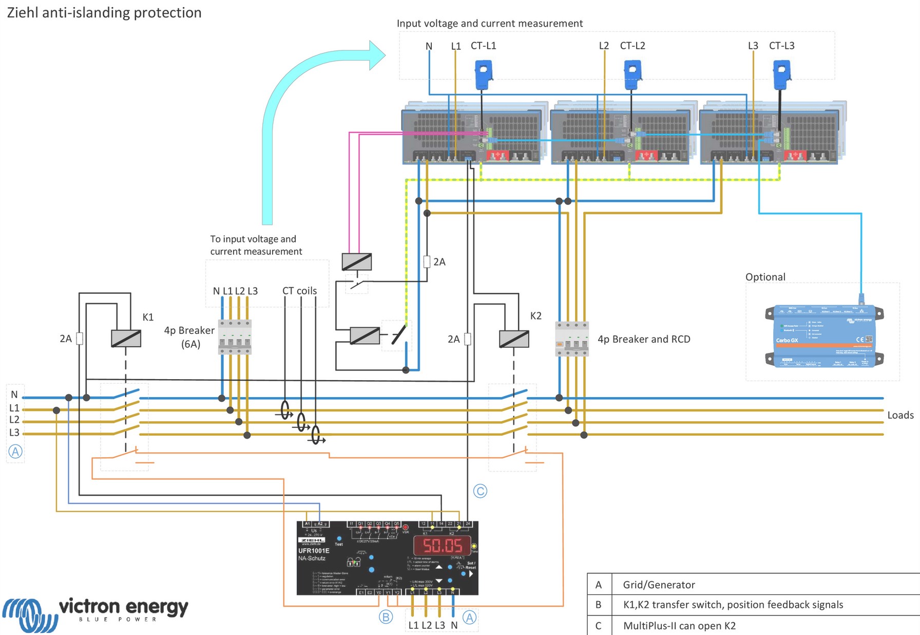

Ich weiß nicht ob das Absicht war oder nicht, aber du weißt dass TE ein Fachbetrieb hat der Victron einbauen kann, nicht ob die z.B. Deye verbauen.
Des Weiteren ist der Grund wieso ein Externer NA-Schutz benötigt wird, die fehlenden Zuleitung und würde bei einem Hybridwechselrichter genauso notwendig sein, worunter deine Argumentation leidet. Dies zusammen mit dem allgemeinen Schreibstil empfinde ich persönlich nicht als sonderlich konstruktiv.

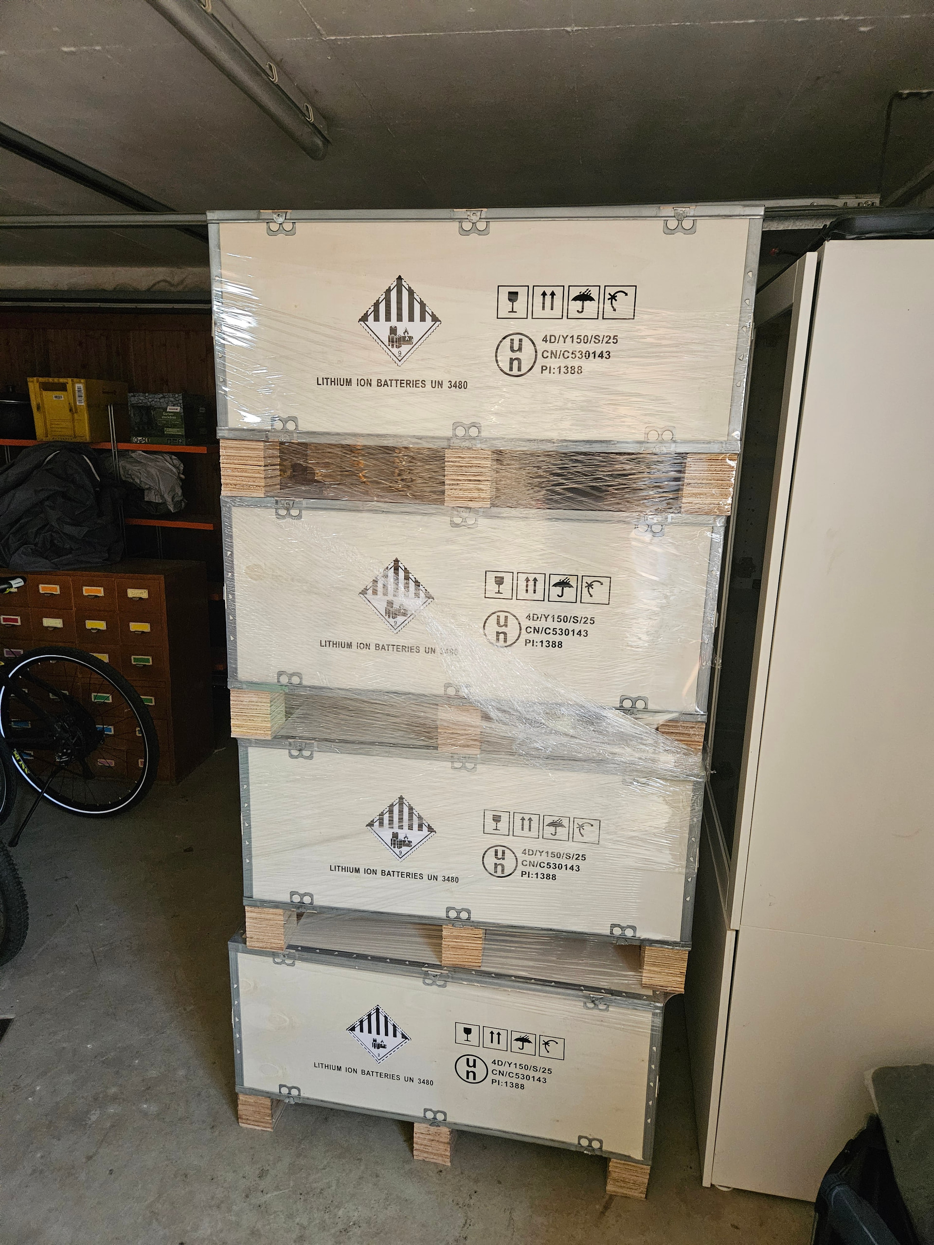

Ich habe jetzt meine 4 Packs EEL V6 mit BMS und Heizpads und Catl 314ah Zellen im bewährten Aufbau geordert, sowie eine Base (eine“Rollbrett” wo man die Packs als Turm draufstapeln kann). Fertig montiert (danke Forum), EU-Lager, Lieferzeit angeblich 15 Tage, wir werden sehen. Preis nach umgerechneter Bankabbuchung 87 Euro pro kWh Kapazität. Ich denke da kann man nicht meckern. Bei unterstellten 5000 Zyklen Nutzungsdauer liegen die Extrakosten jeder gespeicherten kWh damit bei etwa 1,75 Cent. Meine PV Gestehungskosten liegen bei etwa 5 Cent. Wir unterstellen 20% Batterieverlust (20% von 5 Cent = 1 Cent). Somit kostet mich die kWh welche ich zu einer beliebigen Zeit aus dem Speicher entnehme schöngerechnet 7,75 Cent.
Anfängerfrage auch wenn das der Eli macht. Klemmt man 16kWh Packs eigentlich lieber grundsätzlich einzeln an die Sammelschiene oder kann man die auch noch gut hintereinanderklemmen, es gibt ja diese Verbinderkits. Ist da die Entladerate relevant und dass die Packs intern “nur” mit 200A abgesichert sind? Es wurde ja schon überschlagen, dass für die Gesamtbatterie 500-600A Stromstärke nötig werden können.

Sooo wie bekomm ich denn jetzt n 120kg Paket von nem 2m Stapel herunter. Tja..
