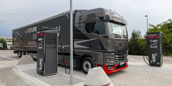

Es gibt im Moment nicht viel "Megawattcharger" die ein E-LKW mit 450km Reichweite in 30 Min aufladen können. Es sind aber mehr geplant. Nadelöhr wird dort die Netzanschlussleistung sein.
Dagegen ist das derzeitige Nadelöhr bei H2 Tankstellen, dass max 5 LKW hintereinander geladen werden können, da Speicher und Kompressor nicht für mehr ausgelegt wurden. Das kann bei neuen Tankstellen oder durch Nachrüstung geändert werden.
Momentan gibt es wohl mehr H2 Tankstellen die unter 30 Min betanken können als Megacharger.

Basis: 88 Standorte mit 355 öffentlichen Lkw-Ladepunkten (VDA, Juli 2026, (320grad) — rund 790 Standorte, wenn man mit der E-Trucker-App verifizierte, von Lkw nutzbare Punkte zählt (BDEW). Davon erst ~12–18 MCS-Punkte mit ~1 MW.
In 30 Minuten:
  • MCS-Punkt (1 MW): lädt ~500 kWh — ein 40-Tonner (600 kWh) geht von 20 auf 80+ % in der halben Stunde. 1 Lkw pro Punkt. Also ~12–18 Lkw „voll" im strengen Sinn.
  • CCS-Punkt (350–400 kW): lädt ~175–200 kWh in 30 Min — das ist keine Vollladung, sondern gut die Hälfte. 340 Punkte × 0,5 ≈ 170 Lkw halbvoll.
Ergebnis: rund 15–18 Lkw „voll" in 30 Minuten, oder ~180 Lkw mit einer halben Ladung (~200 km Reichweite). Wenn man als „voll tanken" praktisch definiert — genug Energie für die nächsten 4,5 Stunden Fahrt — liefern die 340 CCS-Punkte das in der ohnehin fälligen 45-Minuten-Pause locker.

Megawattcharger sollen angeblich oft eigene Stromtrassen im Mittel- bis Hochspannungsnetz brauchen, da Autobahnraststätten selten bereits diese Anschlüsse in der Nähe haben.

Da die Fahrer eh Ruhezeiten einhalten müssen sind Ladepausen beim LKW tendenziell eher kein Problem
Das Thema H2 im Verkehr ist denke ich durch
Ruhezeiten sind wohl oft bei 30 Min nach ?6Std.
Realität kenne ich nicht.
Wenn ein zweiter Fahrer übernimmt, kann er gleich weiter.
Bei Ein-Fahrer-Betrieb ist nach spätestens 4,5h eine Ruhepause von 45 Minuten notwendig.
Mein Learning vom Elektrotrucker-schauen:
In der Pause braucht der Akku nur wieder so weit gefüllt werden, dass es für den Rest der Schicht reicht. In der maximalen Tageslenkzeit von 10 Stunden können somit wie beim Diesel 800km gefahren werden.
Und das Beste: Das funktioniert heute schon und sogar mit den aktuellen PKW-Ladesäulen mit CCS. Die Pausenzeitregel ist stärker einschränkend als die heute schon erzielbare Ladezeit.
Die zukünftigen Megawattcharger bringen dann nur noch zusätzliche Flexibilität.
Im Vergleich zum Laden ist Tanken (ob nun Diesel oder H2) Arbeitszeit. Die Pause fängt erst danach an....
