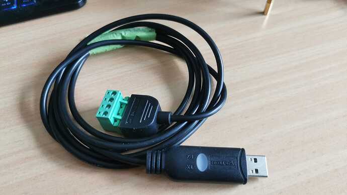

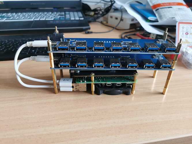

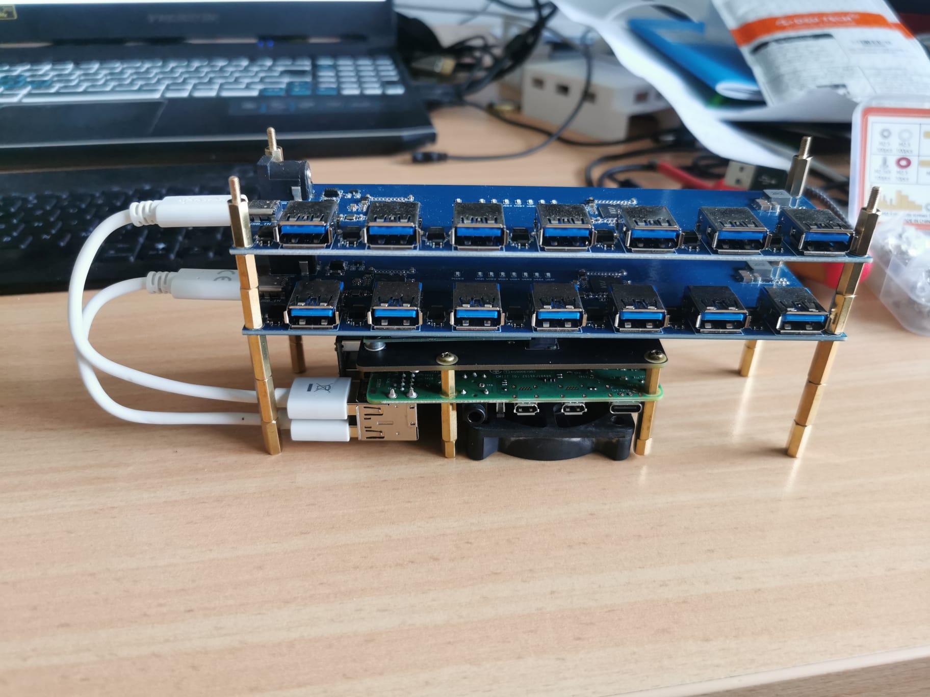

11 meiner Geräte werden per USB RS 485 FDTi Chip oder RS 232 FDTI Chip ausgelesen hier ist es wichtig, das man sich gute Ware kauft, ich verwende DSD Tech SH-14 USB to RS485 Sticks,die gibt es bei Amazon sind nicht Billig, aber sie funktionieren besitzen sogar eine LED das man auich Visuell sehen kann ob abgefragt wird oder nicht, und haben jeweils eine eigne ID Nummer was bei mehreren USb Zuweisungen dann wichtig wird.
, dann Zum Raspberry Pi selbst Ich verwende einen PI 4 mit 8 GB Ram und einer 64GB SSD dazu 2 USB HUBS ebenfalls von Amazon, wichtig ist hier das die HUB eine eigene Stromversorgung haben, denn alles über 3 Geräte packt der Pi von der eigenen Stromversorgung her nicht.

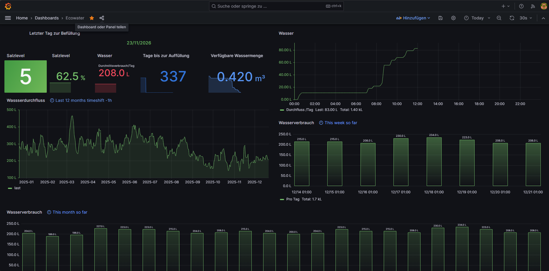

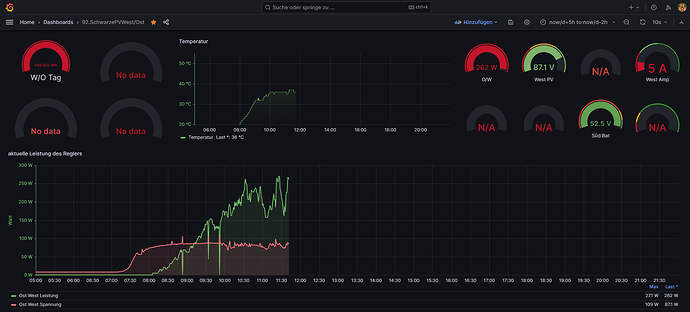

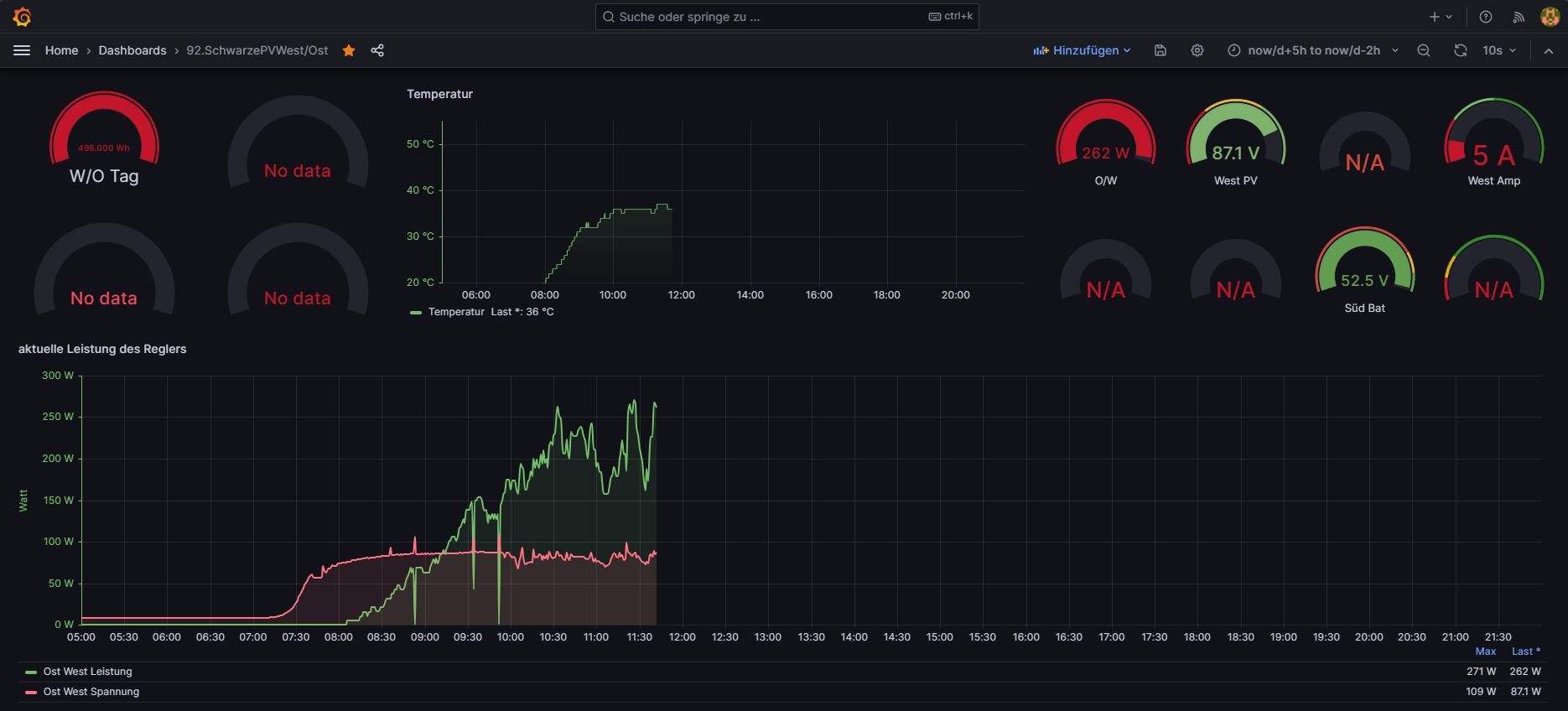

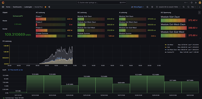

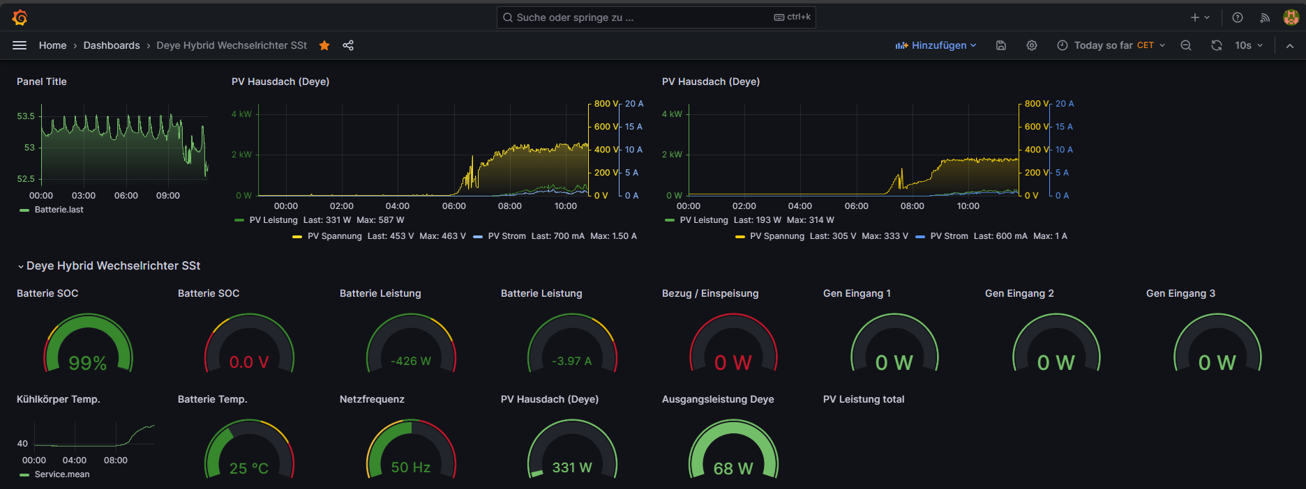

Was lese ich aus, 2x Ipandee Mppt Tracker ( esmart3)
2 Kostal Wechselrichter 10,1
und einen 5,5 jeweils 3 Phasig, einen Deye 20K Hybrid WR

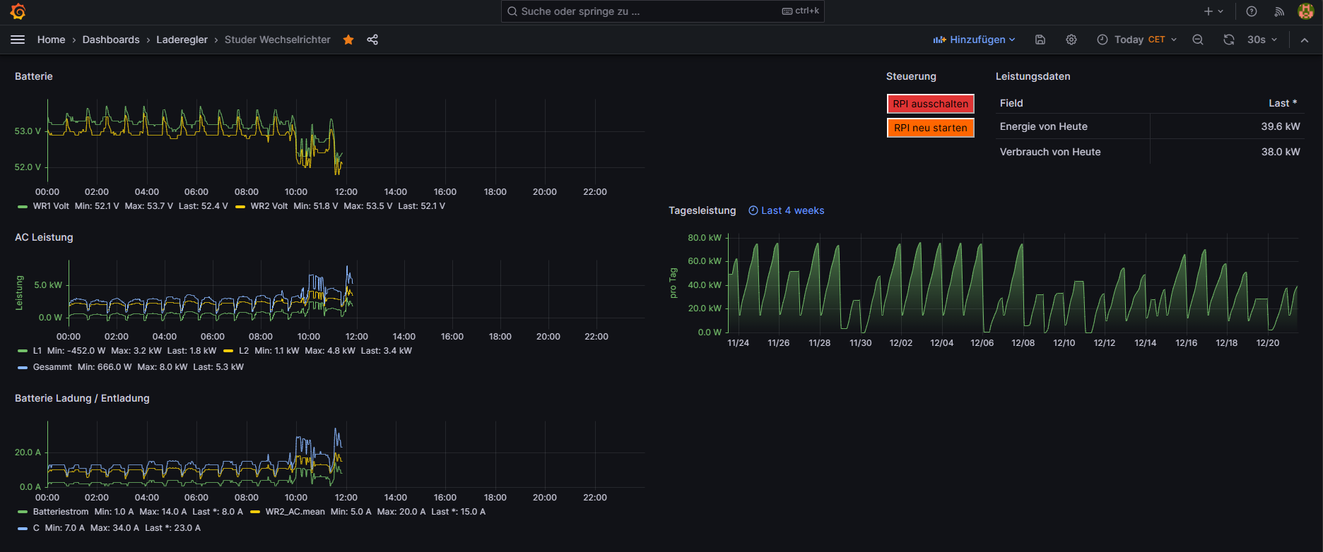

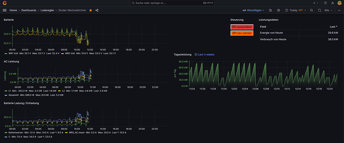

, 2 Studer batterie WR

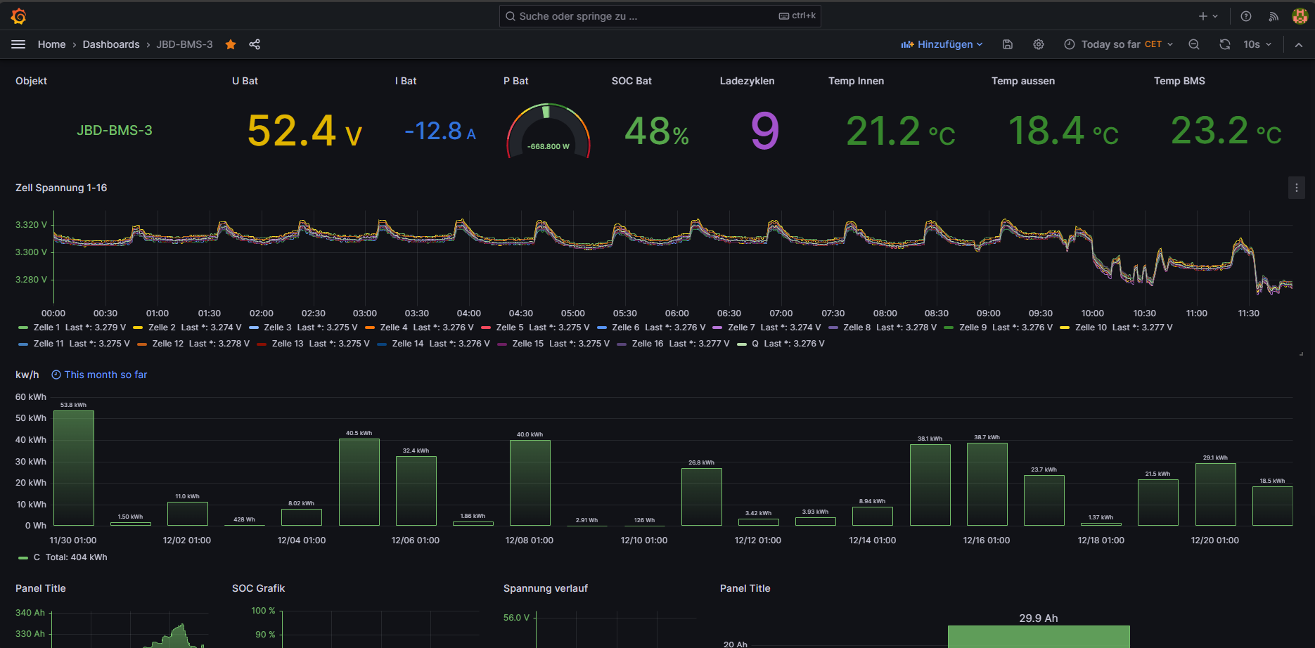

, 3x JBD BMS
, 1x einen IR Lesekopf direkt am Zähler (Bitshake)

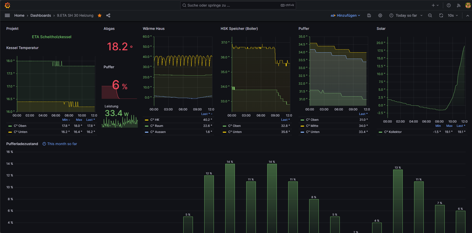

, eine ETA SH 30 Heizung

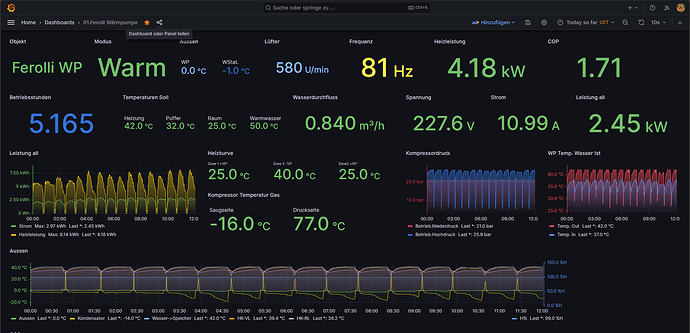

, eine Ferolli Wärmepumpe(Midea Clon)
, diverse shellys 1PM,2PM,3PM,4PM, und dann eben eine Ecowater Wasserenthärtungsanlage

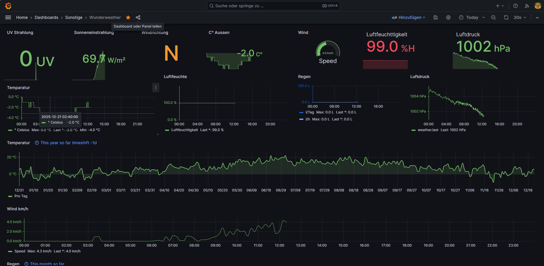

und eine DNT Wettersation.

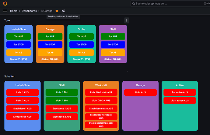

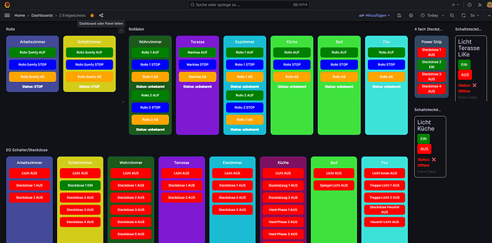

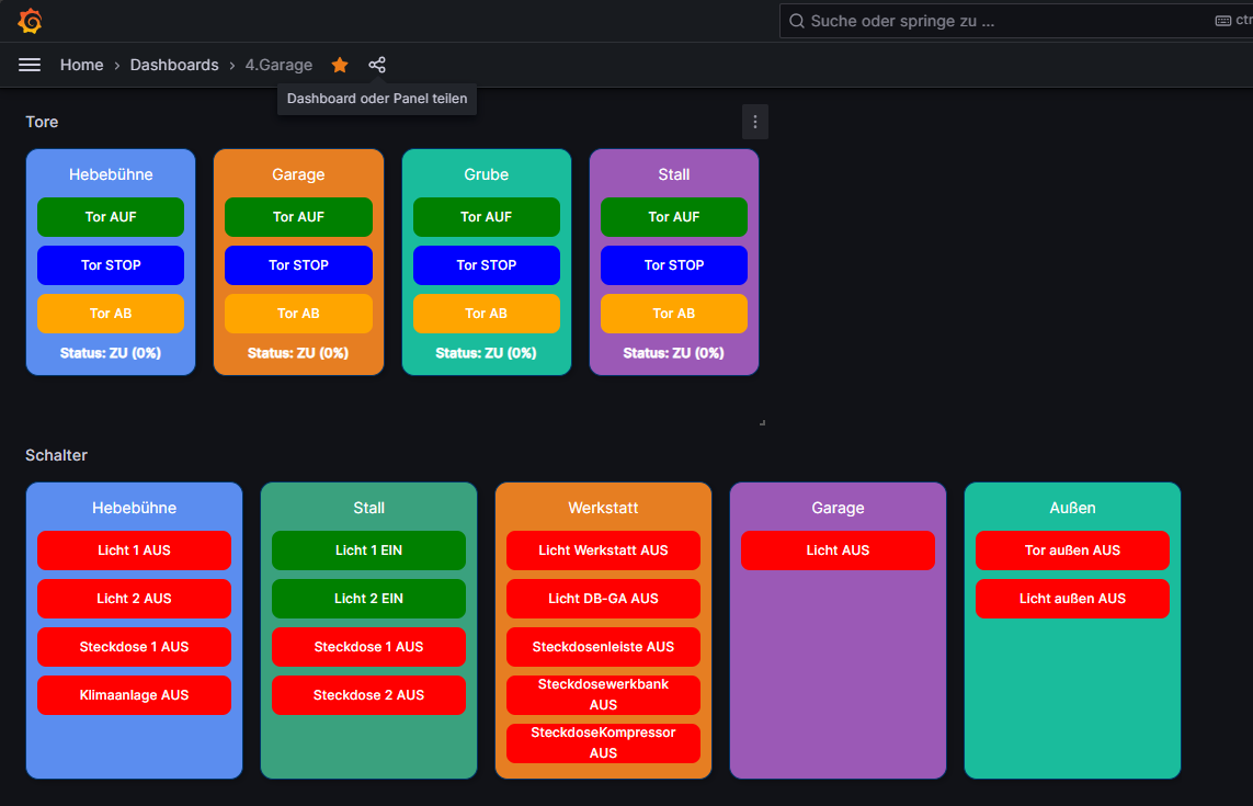

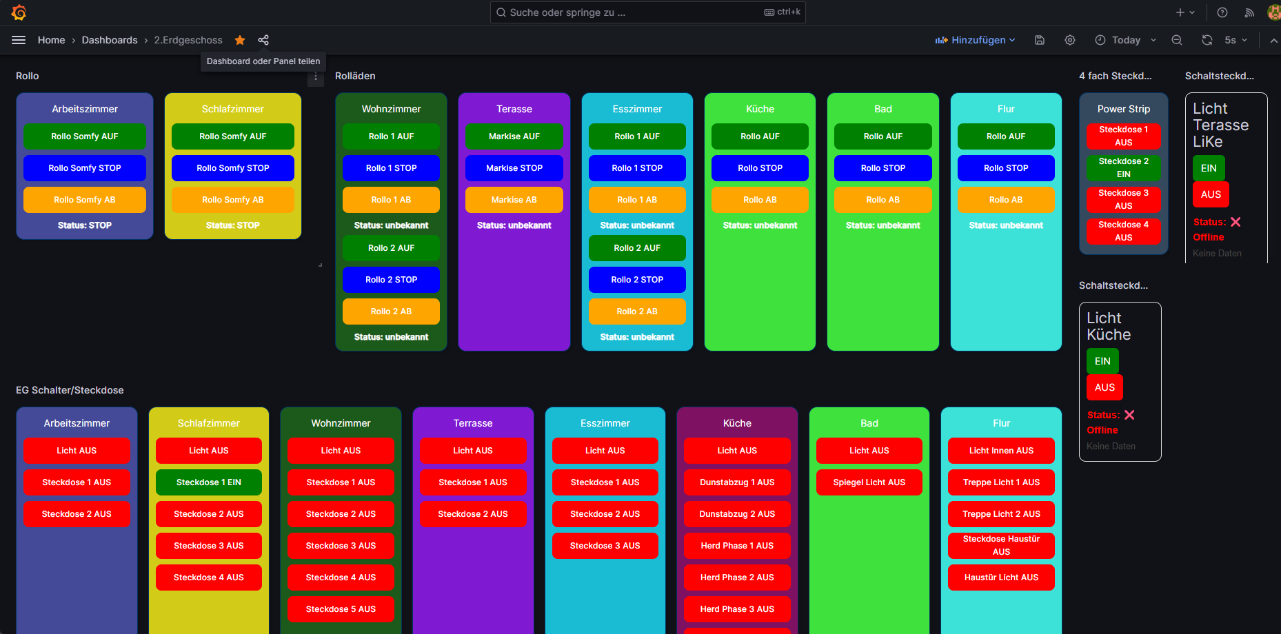

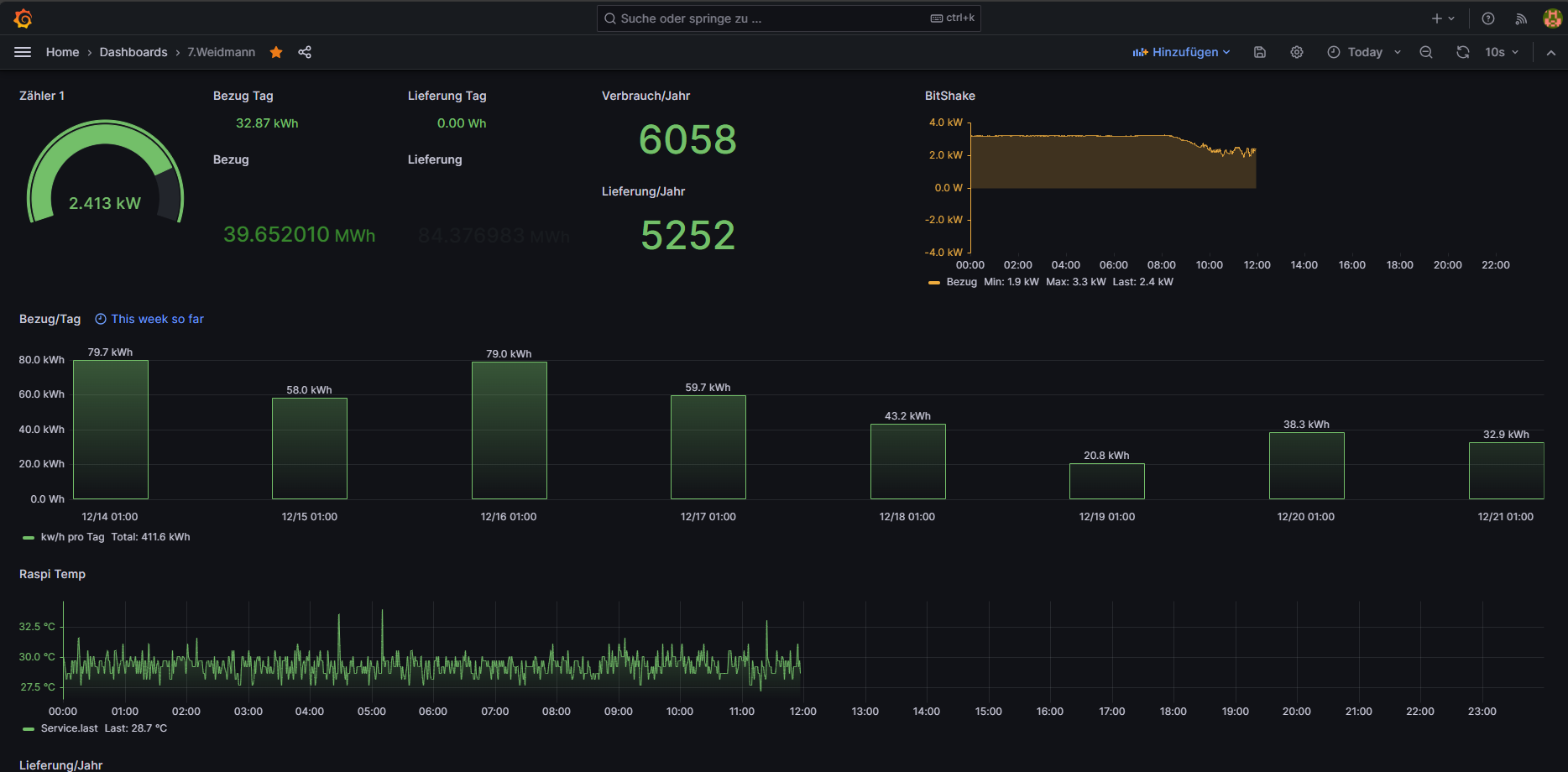

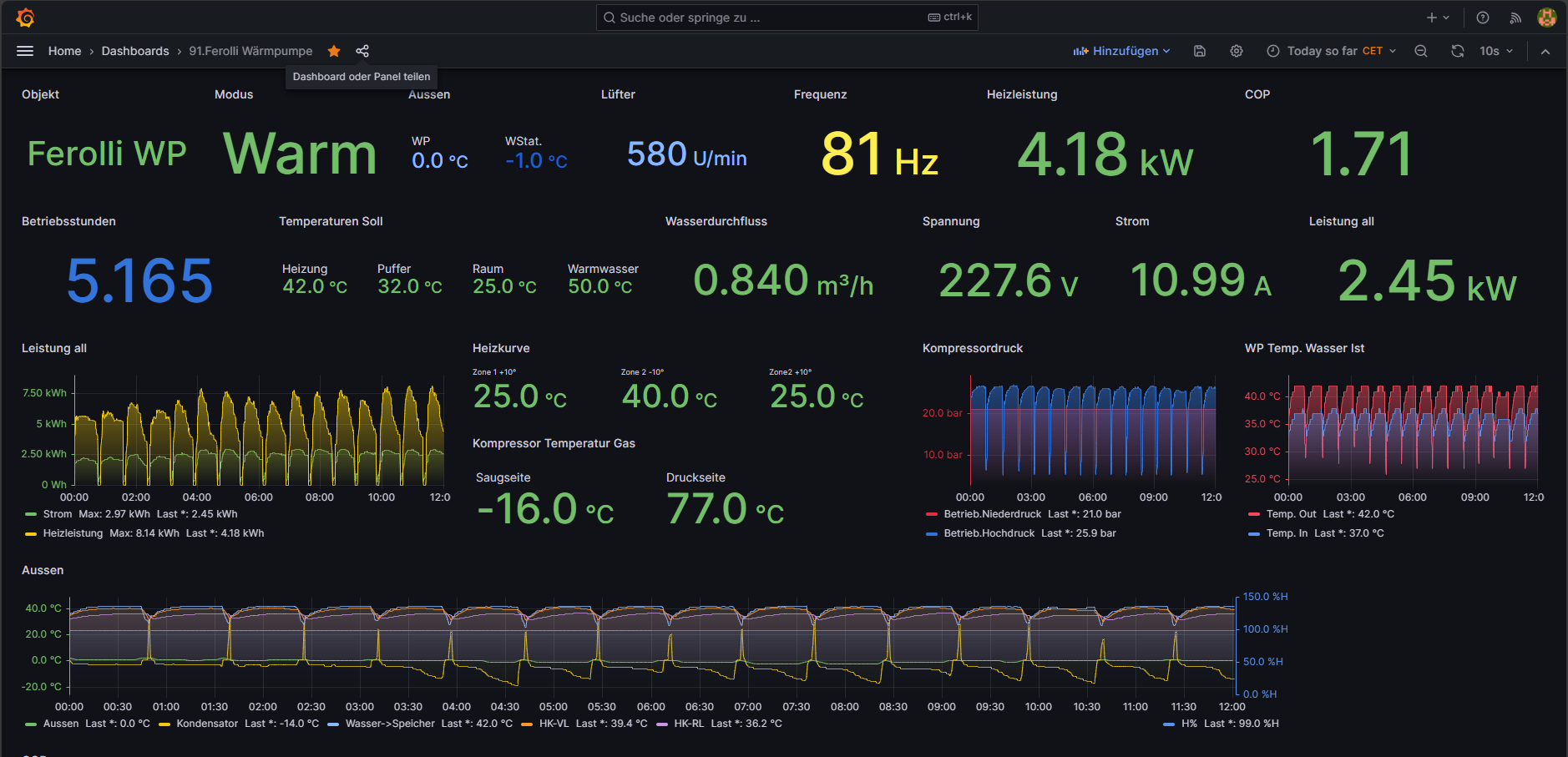

Was mache ich noch mit der Solaranzeige und grafana da ich mein Komplettes haus mit 110 Shelly bestückt habe von Rolläden und 4 Garagentore hin bis zu allen lichtern und diversen Steckdosen teilweise mit Addons und Temperatur fühlern, kann ich diese mit grafana Schalten mir visualiesieren und auch den Status abfragen ob An Aus oder Auf und Zu
Das ganze funktioniert auch für meine Garagen
Ja die Farben sind etwas gewöhnungsbedürftig aber das ist den Umstand meiner Partnerin geschultet die diese Farben bessser wahrnehmen kann.
Was kann die Solaranzeige steuern man kann shellys auch Automatisieren aber ich nutze hier die Solaranzeige nur als Datenbank um die Werte die nicht minütlich abgefragt werden müssen zur Datenquelle geraade was die Wetterstation angeht .
Alles andere programiere ich mit Ki und scripten in die Shellys selbst rein das ist zwar vom pflegeaufwand etwas grösser aber auch reduntander weil wenn ein Shelly ausfällt nur diese eine Steuerung betroffen ist, Beispiel ich Steuere mein Aussenlich an der garage mein innen licht in der Garage mit dem garagentor zusammen die Licht shellys fragen den Rolltor shelly ab ob er eben auf oder zu fährt wie lange er offen ist und in welcher position er steht , dazu fragen die licht Shellys einen Rolladen Shelly am haus ab der von Sich aus mit der Sonnenaufgang Sonnenuntergang regelung arbeitet Rollo Auf tag Rollo zu nacht somit können die Lichtshellys sich selbst Steuern und schalten sich nur ein Wenn nacht ist und eben das Tor Auf oder zu fährt das garagen Licht leuchte 1 min länger bzw geht erst bei 50% Tor offen an und das Aussen Licht läuft 5 min länger das ganze kann man in den Skripts dann auch wunder bar für seine bedürfnisse einstellen.
json.zip (52,7 KB) Das wären die passenden Grafana Dashboards dazu aber achtung in manchen Dashboards werden mehrere Datenbanken abgefragt das ganze soll nur als Vorlage dienen.
Was ich noch erwähnen muss wenn man so viele geräte ausliest muss man zwangsläufig die USB Anschlüsse samt ID Coder der USB chips selbst terminieren also jedem Gerät fest zuweisen das hat den Vorteil dasmman auch mal einfach an und abstecken kann, macht man das nicht stüzt die Solaranzeige unweigerlich ab. Auch ist eine SSD echt von Vorteil ich nutze eine M2 SSD 64 GB deswegen weil die am günstigsten War eine 32GB würde auch reichen.
USB Hub VL817 USB3.1 HUB 1-Zu-7-Port-USB-Hub-Erweiterungsmodul bei Amazon Suchen

Welches Grafana-Plugin nutzt Du dafür?
Danke für die Offenlegung.
Stelle dieselbe Frage, welche Add-Ons etc. benötigt man für die vollständige Anzeige?
Würde es dir was ausmachen, wenn ich einen Teil deiner Arbeit, mit Hinweis auf dich, später in einem How-To benutzen dürfte mit einzelnen kleinen Teilabschnitten die immer komplexer werden?
Für die Buttons nutze ich das Text Plugin hier werden dann der HTML Code eingefügt der Rest ist Standart Grafana Plugin.

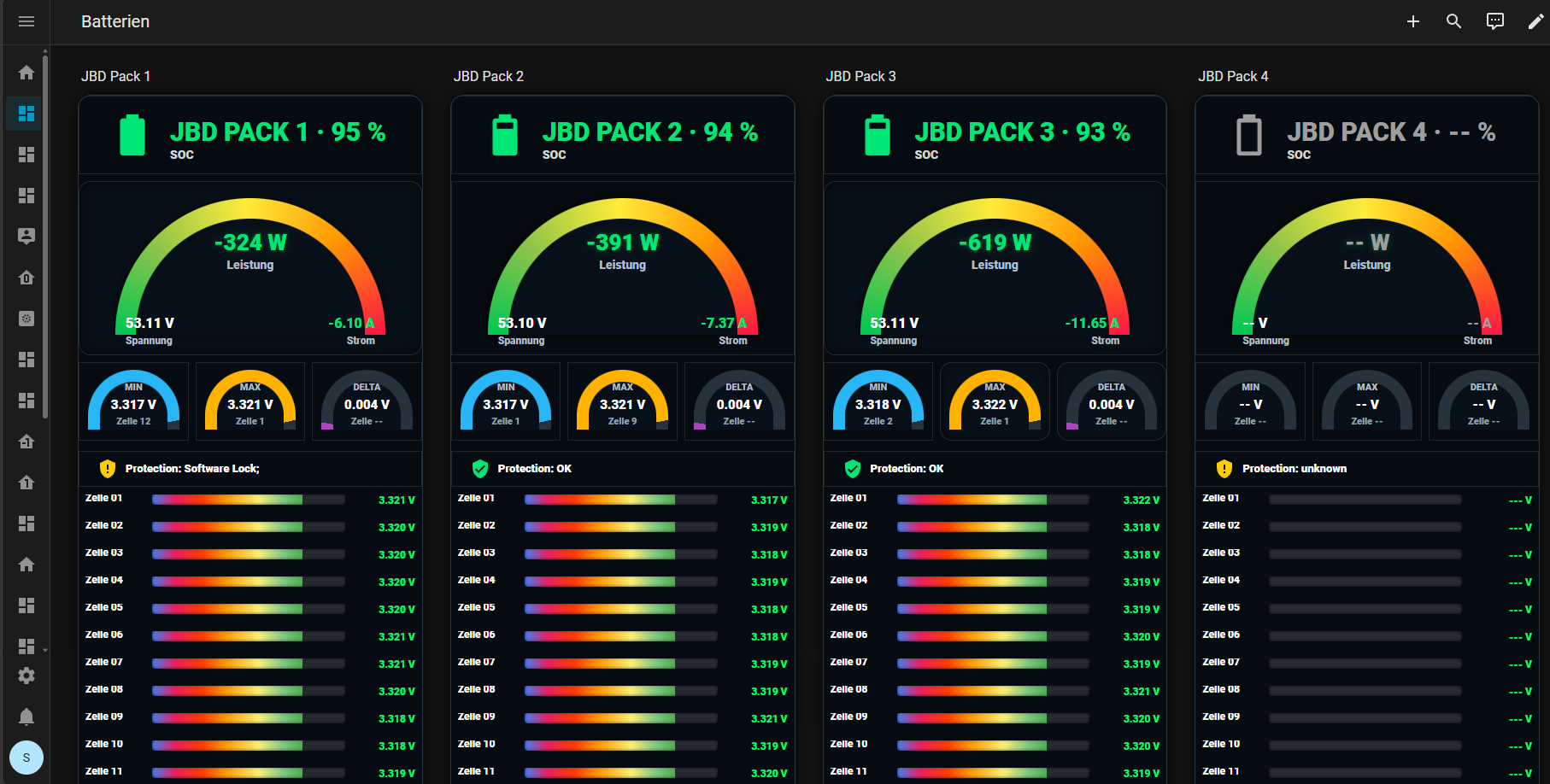

Neues Jahr neues Glück und 2 Wochen KI arbeit haben das daraus werden lassen ein Heizraum Daschboard in Home Assistant, nun geht es weiter ein Einergieraum Daschbord mit 4 Wechelrichtern und 4 batterien ist das nächste.

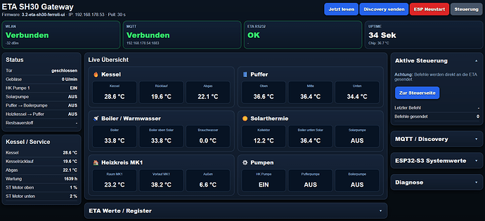

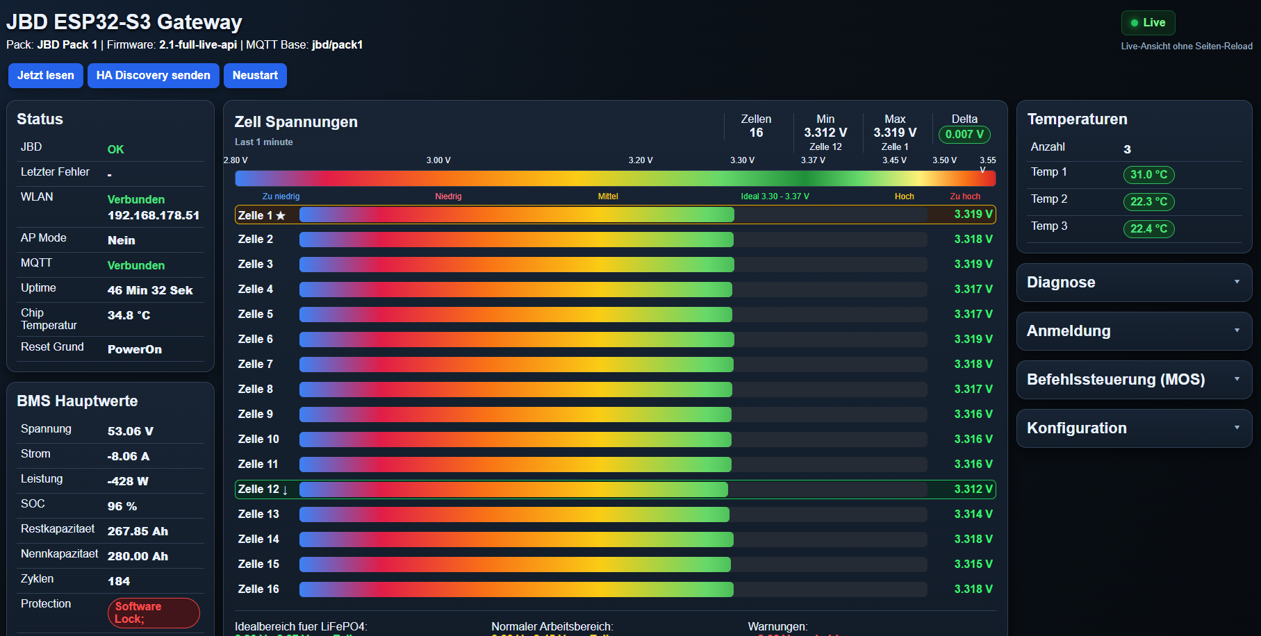

Hier mal mein neuestes Schmankerl und das ist direkt im ESP32S3 so sichtbar alleine schon das finde ich heftig mit KI hat bis jetzt 2 Stunden gedauert aber nun kommt der feinschliff intregration für Home Assistant befehlssteuerung ect ect nd das ganze ist nun auch OTA fähig also over the Air programierbar somit kein lästiges um stecken ESP32S3 flash knopf drücken und man sieht im webserver sofort was man geändert hat.
So das ist erstmal die Finale version von heute so stelle ich mir das vor und das scheint sogar gut zu funktionieren wenn jemand interesse hat darf er sich gerne Melden.
Da möchte ich hin
Da bin ich aktuell gelandet aber ich denke das schaut schon mal nicht schlecht aus das sind jetzt 0 versionen vom esp32 s3 und aktuell 8 versionen vom Dachboard , Zeil ist es so wie auf dem KI vorgeschlagenen bild da möchte ich hin mal schau ob ich das so hin bekomme.

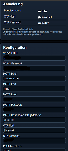

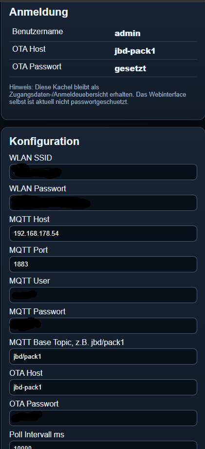

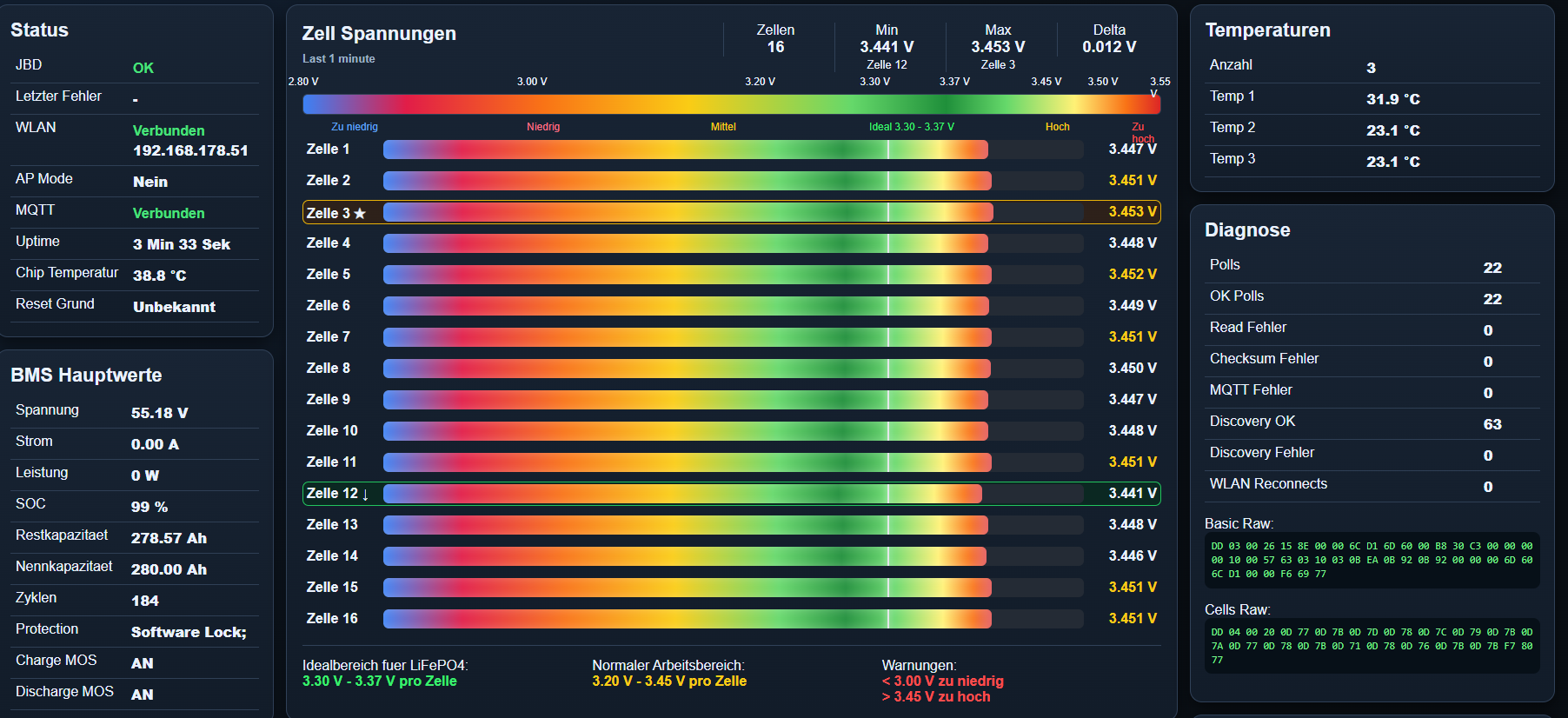

So sieht meine esp32 Webseite auf dem ESP aus für die Batterien

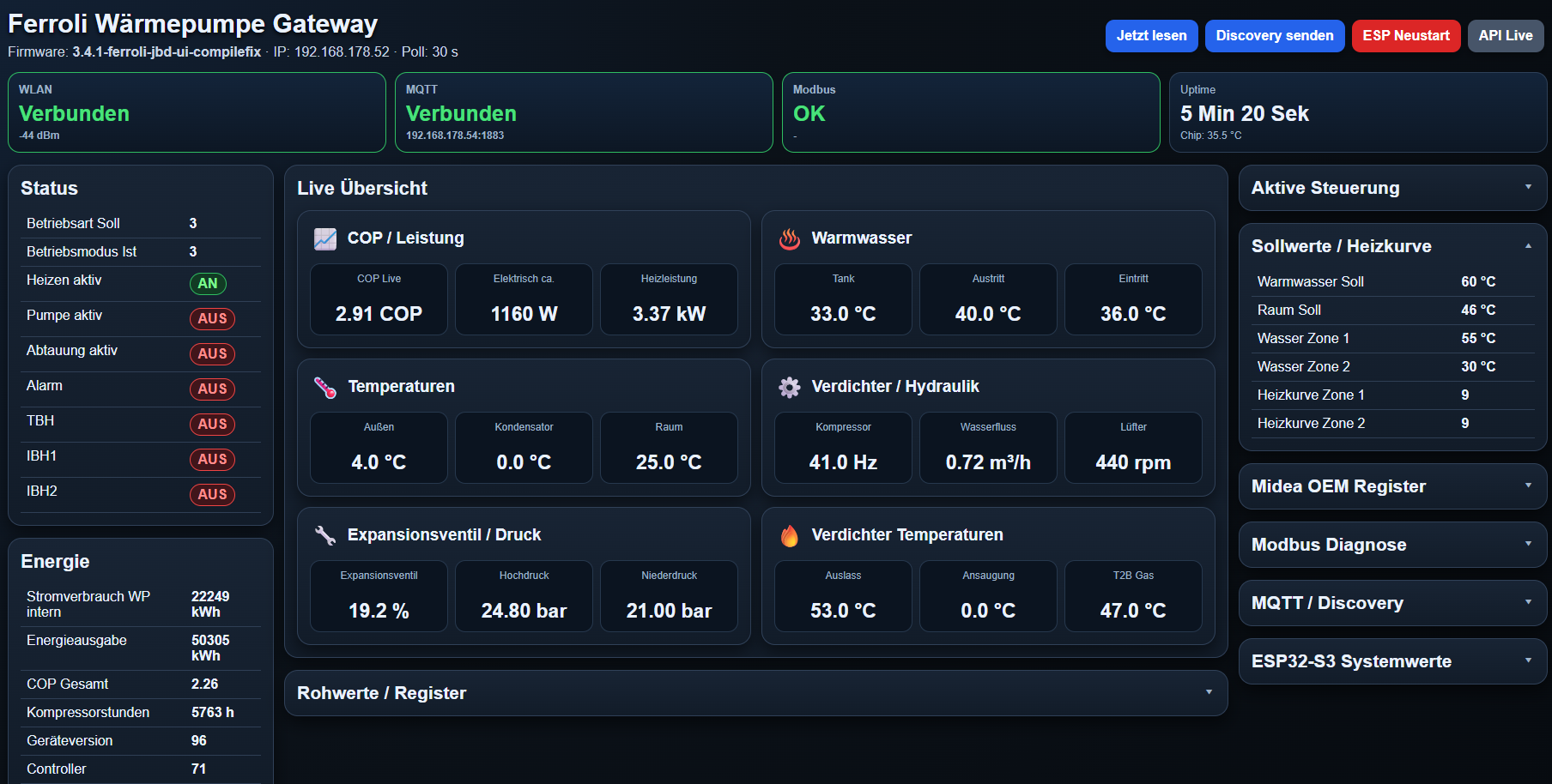

Und so für meine Wärmepumpe.
Und das wollte ich für die ETA Heizung ebenfalls nach reichen das schaut schon Optisch gut aus oder was meint ihr?
Neuer Tag neues Glück und siehe da Zeil vorers erreicht ja die Gauge muss ich noch etwas anpassen aber das Grundkonstrukt passt mir soweit und das Layout gefällt mir.

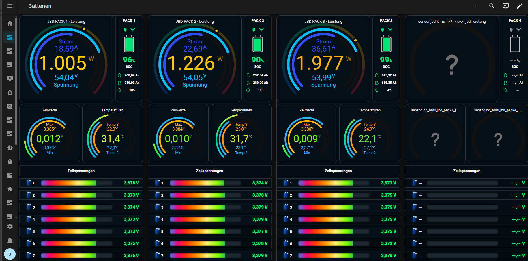

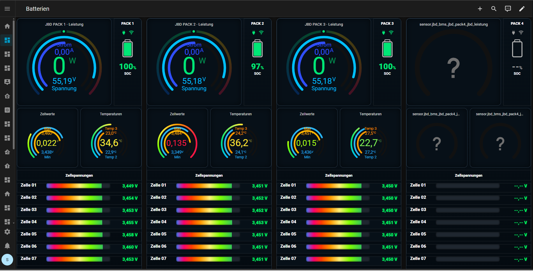

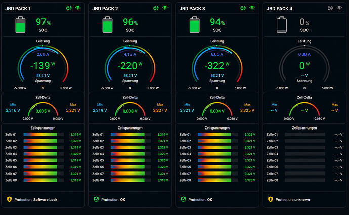

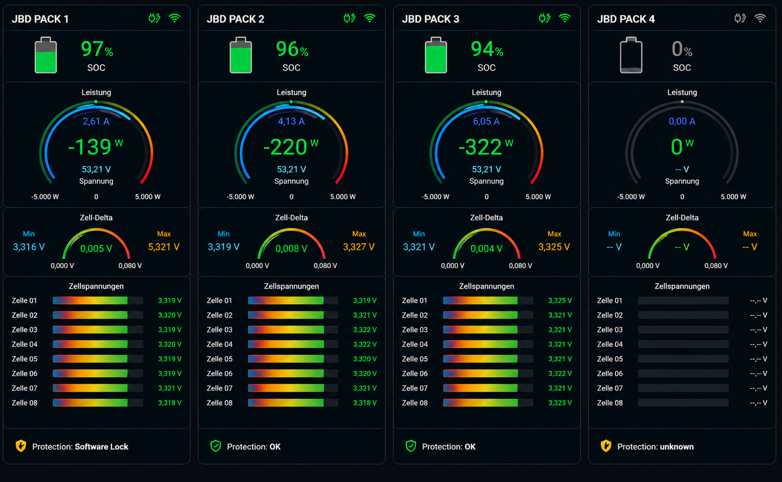

So das wird so aktuell das Finale Layout von meinen Btterien sein das schaut mal rihtig gut aus finde ich, was haltet ihr davon bitte gebt mir mal feedback.
Als Detailansicht sehr übersichtlich. Wenn es die Datenbank hergibt wäre in der Zellansicht vielleicht auch min/max seit X (das ist halt die Frage :slight_smile: ) mit kleinen Markierungen sinnvoll.
LG
Wäre mir zu klicki-bunti. Es ist einfach Geschmackssache. Rot, Gelb, Grün bei Akku wäre für mich ausreichend. Mit eben Min. und Max. Markierung der Zelle. Damit man ggf. im Auge behalten kann.
Ja ich in da etwas Farben froher unterwegs da mit den min max habe ich im ESp visualisiert das er mir anzeigt welche am höchsten welche am Niedrigsten ist
hier zu sehen
