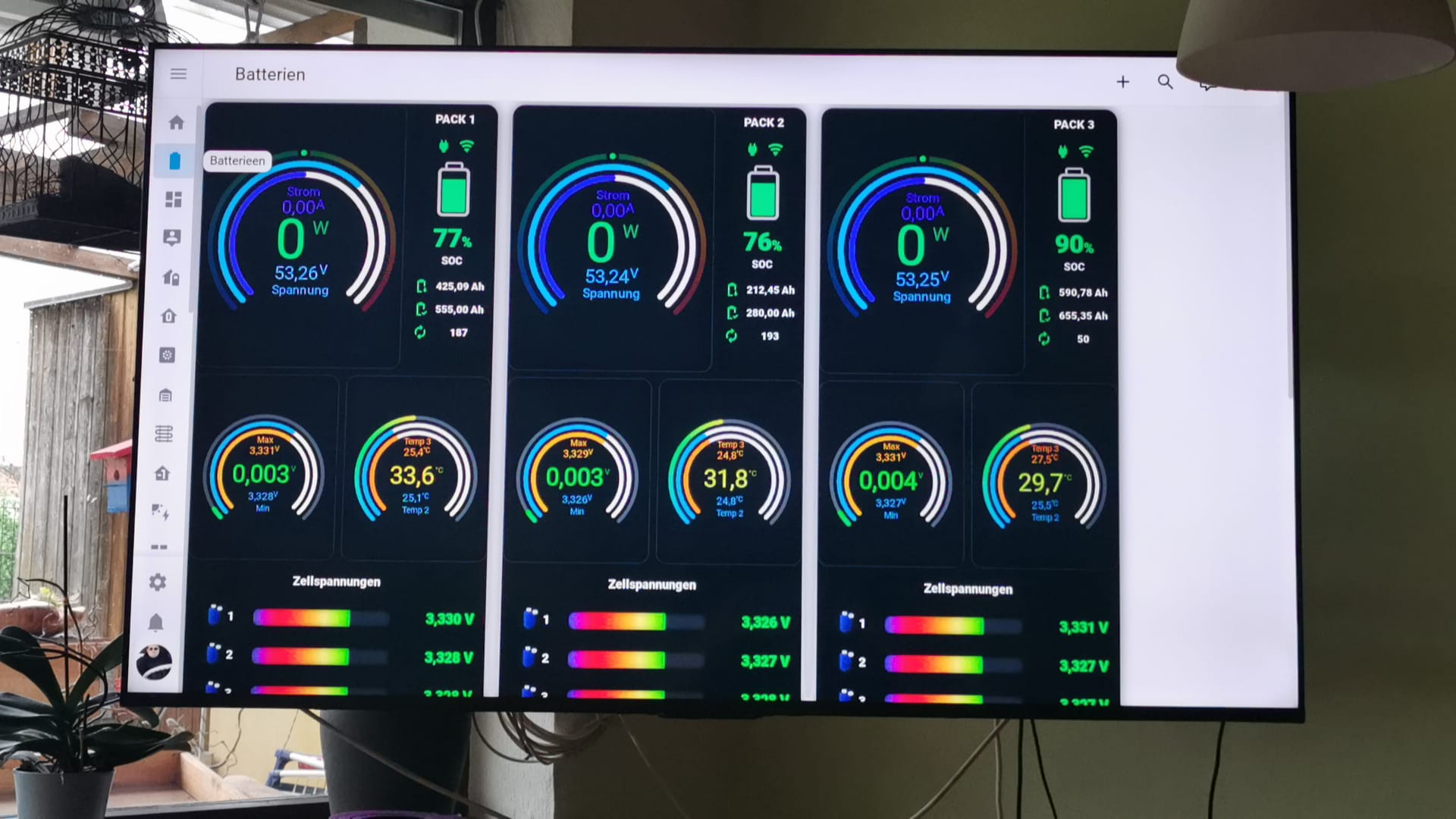

Ich meinte nicht “welche am höchsten oder am niedrigsten” sondern den untersten und obersten wert seit X (dem letzten Volladezyklus oder einem fixen Zeitraum). Das Farbspektrum ist m.E. nicht notwendig aber du könntest eine alarmierende Farbe verwenden, wenn die betroffene Zelle eine hohe MAD (median absolute deviation) aufweist. Also Median (nicht Mittelwert) der Zellen und die Differenz der Zellspannung zu diesem, dann wieder Median bestimmen …. Bisschen Spielerei aber an einem hohen MAD Wert erkennst du ob eine Zelle wirklich aus der Reihe tanzt….
In deinem Screenshot-Beispiel wäre der MAD 0,001V und die grösste Abweichung die Zelle mit 3,312 mit 0.005V Differenz zum Median. Ab wann du rot anzeigst (z.B. wenn grösser 5mV oder mehr als das 3-fache des MAD) musst du ausprobieren.

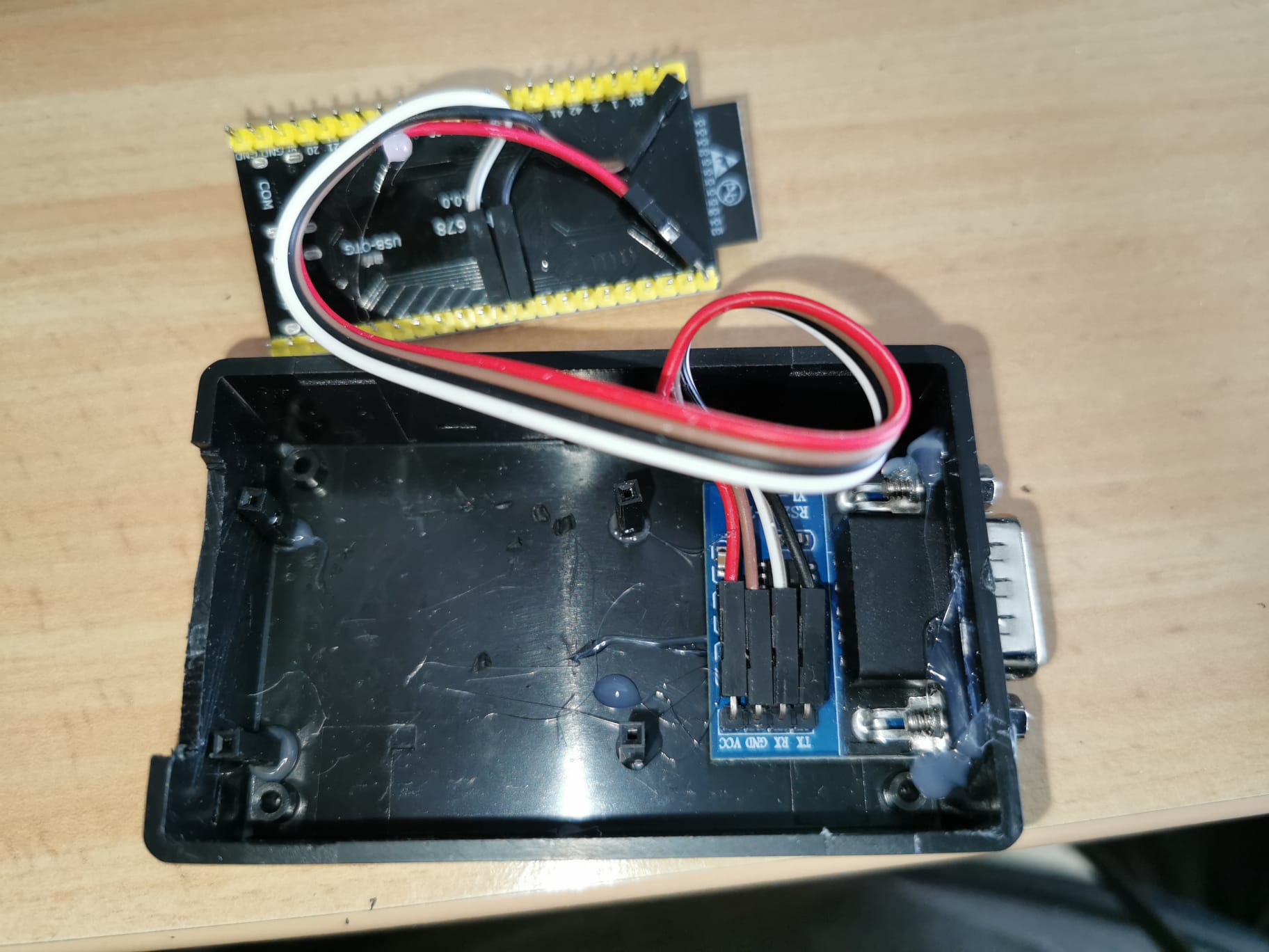

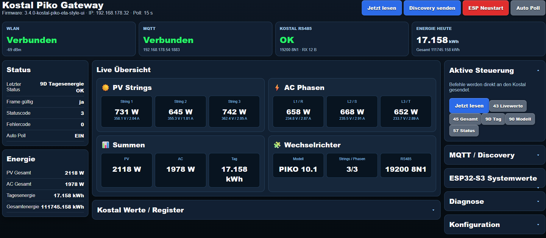

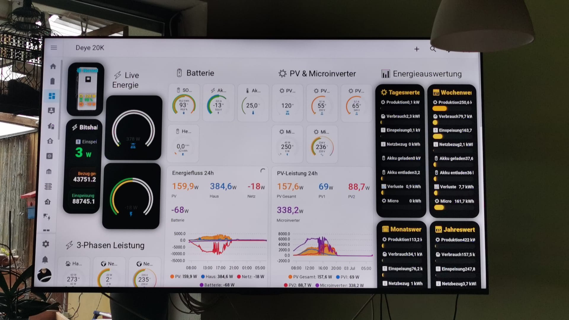

Und weiter geht es heute habe ich es geschafft auh meine 3 Kostal Wechselrichter über den rs485 Bus mit dem esp32 S3 auszulesen so schaut das nun aus nun fehlen mir nur noch die ganzen Dachboards in HASS damit mache ich nun weiter und ich muss endlich meine ESP Platinen samt rs485 ttl adapter in gehäuse verpacken dann kommen die endlich an ihre Plätze und die Kabelei hört auf

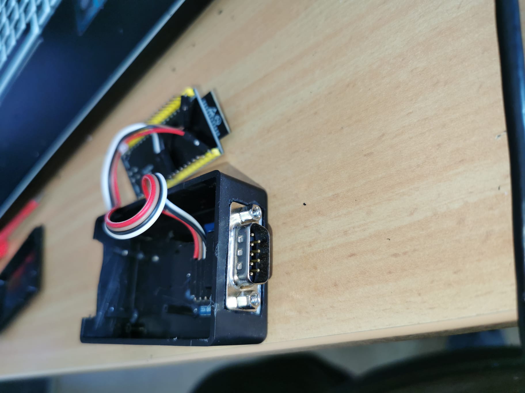

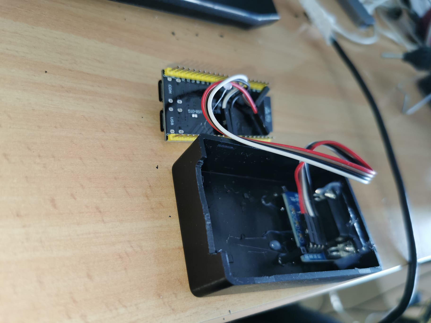

Tja und so geht es weiter die ESP müssen in Gehäuse,

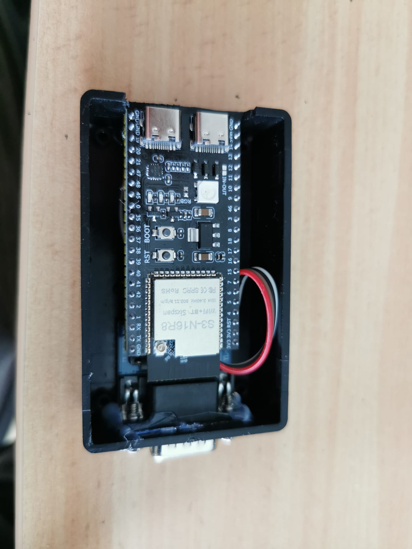

Einmal fertig montiert
Zuwas nicht abgetrennte Stecker alles gut sind, die wollte ich schon weg schmeisen aber so sind sie mit Heißkleber ins Gehäuse geklebt und der ESP ruht darauf.

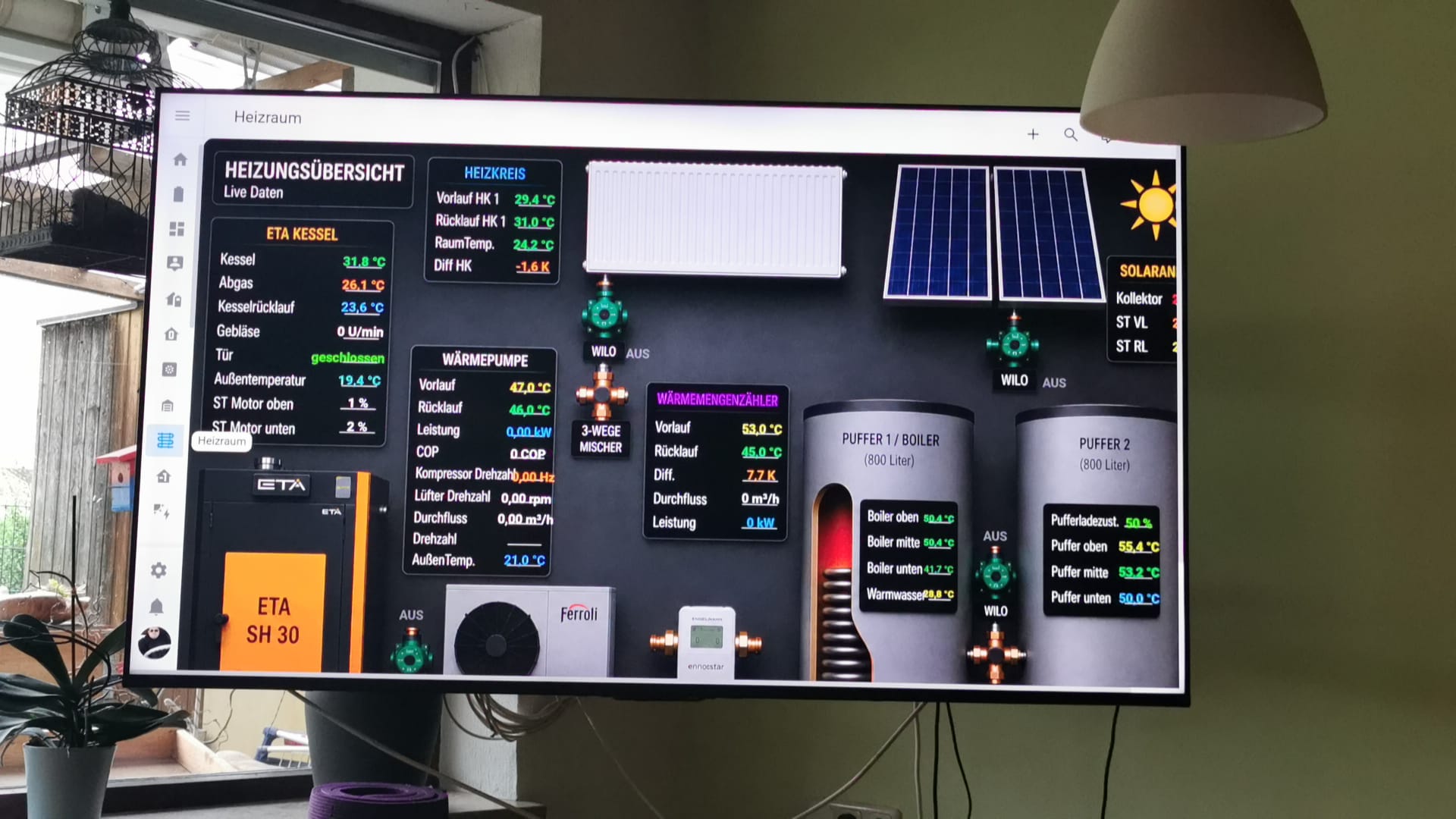

Das ist der ESP für meine SH30ETA Heizung die mit rs232 ausgelesen wird.

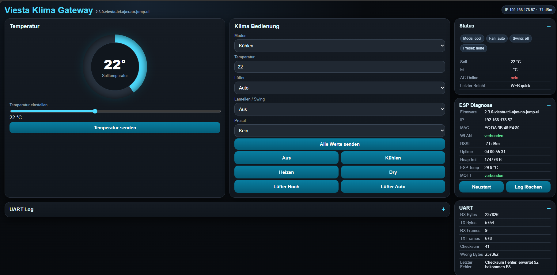

Meine neueste Kreation ich habe zuerst versucht das ganze mit ESP Home zu realisieren, da dies aber überhaupt nicht meinen Stil und der Optik entspricht und ich ja auch Werte zbb von einem angeschlosenen Shelly auslesen möchte nicht wirklich Ziel führend, ich muss auch zugeben das ESP Home nicht wirklich für mich flexibel genug ist, gerade was die optik betrifft, so kann ich ganz normal meinen ESP32-S3 über Ota Flaschen und dann die Werte mir in HASS überhemen und mir dazu passend eine Kachel bauen.

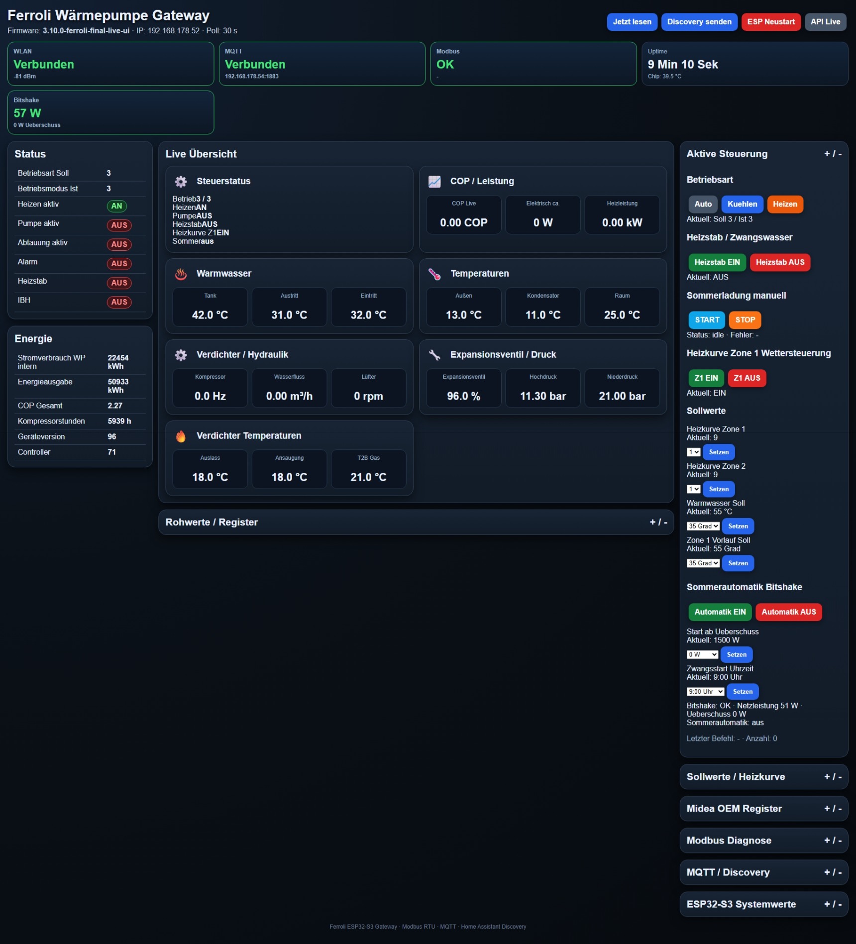

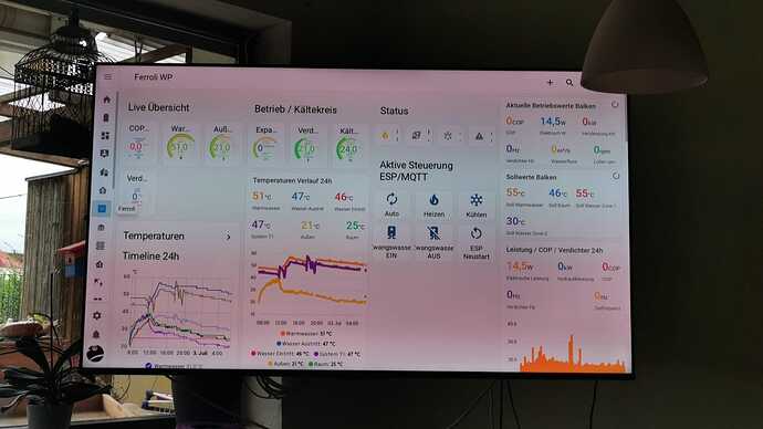

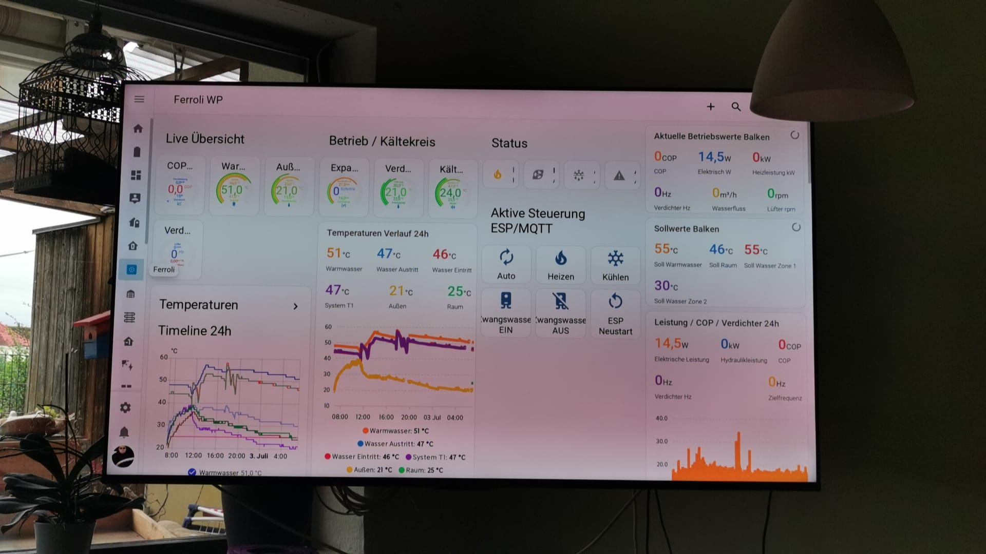

So dann will ich mal meine heutige Arbeit vorstellen ich Lese mit einem ESP32 S3 eine Ferroli WP aus also den Midea Klon und ich kann diese auch Aktiv steuern, nicht nur über den ESP32 auch über Home Assistant, das ganze habe ich mit KI generiert, und aktuell liege ich bei Version 41 also ihr seht da ist schon viel Hirnschmalz und Zeit rein geflossen, wenn jemand Interesse hat seine Midea(Ferrolli,Kasai,Climet was auch immer) vom Smartphone Cloudfrei zusteuern darf sich gerne melden.
Dann geb ich die Ino Datei weiter, ich habe nichts gegen Kaffee, was süses fürs hirn oder ähnliches .
Auch wird ein Bitshake IR Lesekopf mit ausgelesen um eine Überschuss Steuerung zurealisieren das ganze ist frei einstellbar ab welcher leistung oder welcher uhrzeit das ganze passieren soll, warum ich das gemacht habe naja ich habe im alt Bestand 5000lPuffer stehen und jetzt im Sommer wenn nicht gerade die Sonne volle Lotte runter brät nehme ich lieber die Wärmepumpe und lass die bis 55° Laufen somit komme ich die Ganze nacht damit durch ohne einmal die WP zubemühen.
Zudem mache ich so auch Warmwasser für einen 5 personen haushalt.

"Naja, die KI gibt mir eine fertige INO-Datei aus. Bei der Wärmepumpe sind das mal eben 2500 Codezeilen – da kopierst du dir einen Wolf! Zum Glück kann ich das mittlerweile über OTA machen, das geht ruckzuck, man muss nichts umstecken und kann alles erneuern.
Ja, daran sitze ich nun schon insgesamt drei Wochen. Da ist echt einiges an Ideen reingeflossen, auch was die Optik angeht. So hat halt jeder seine Lieblingsoptik. Zuerst wollte ich eine Star-Trek-Optik, aber das gefällt auch nicht jedem. Ich denke, so wie es jetzt ist, ist es ein guter Kompromiss.
Mit ChatGPT bin ich soweit echt zufrieden. Vor allem ist meine jetzige Chat-Datenbank schon riesig. Die KI greift auf den kompletten Chatverlauf zu und weiß genau, was ich für Sensoren, ESPs und IP-Adressen habe – das macht es schon sehr einfach. Auch weiß die KI, wie die Optik nun aussehen soll. Somit ist das alles recht unkompliziert und ich muss nicht jedes Mal alles neu beschreiben und erklären."

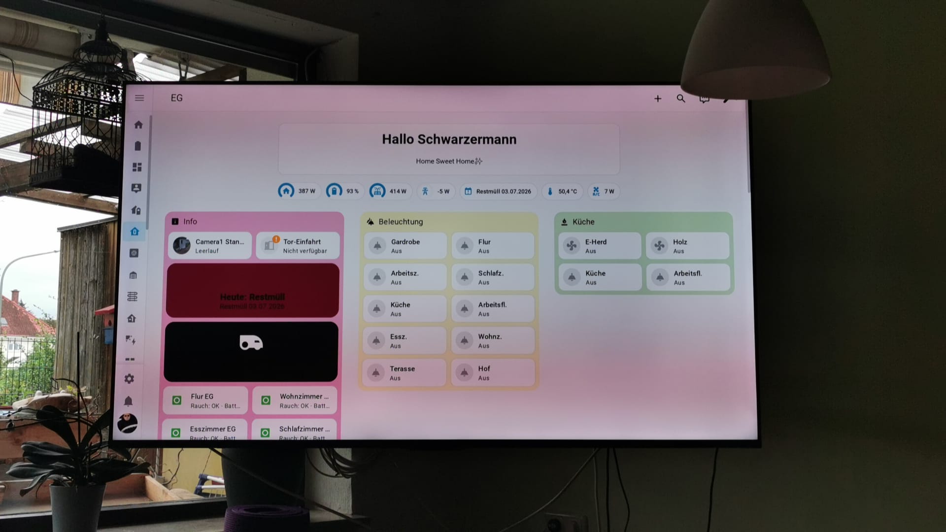

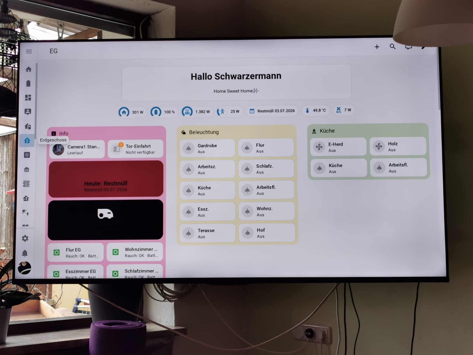

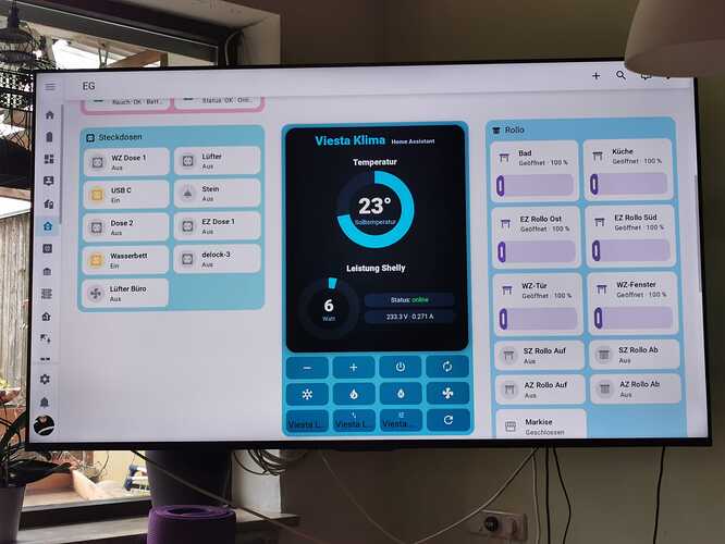

Da unser alter Samsung TV nun einen massiven Blaustich hatte und auch Softwaremässig aus 2017 Stand und er immer schlechter reagierte hat ein neuer TV einzug gehalten.
Es ist ein Hisense mit 65Zoll geworden da ich ja schon immer ein Tablet wollte um mir Home Assistant mir anzuzeigen ich aber nie etwas richtiges gefunden hatte was auch gross genug ist hat sich das nun erledigt.

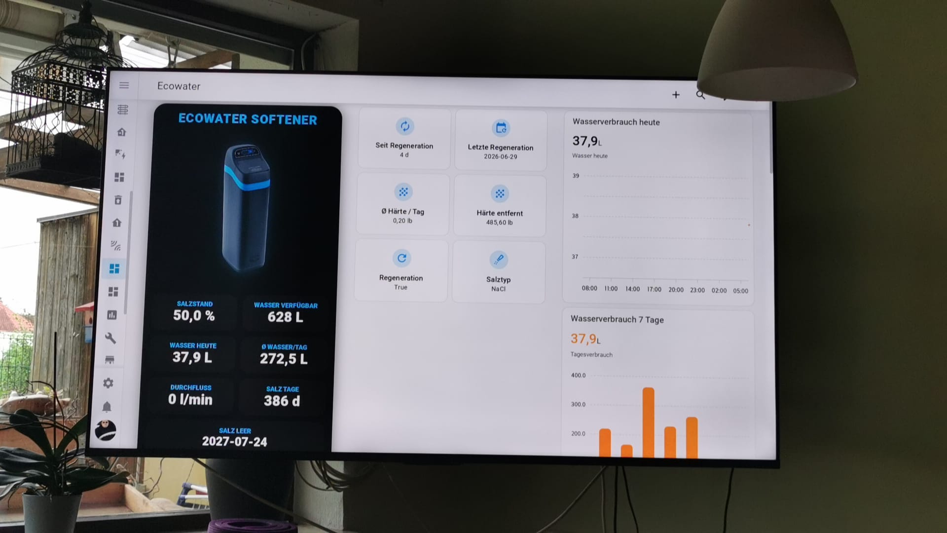

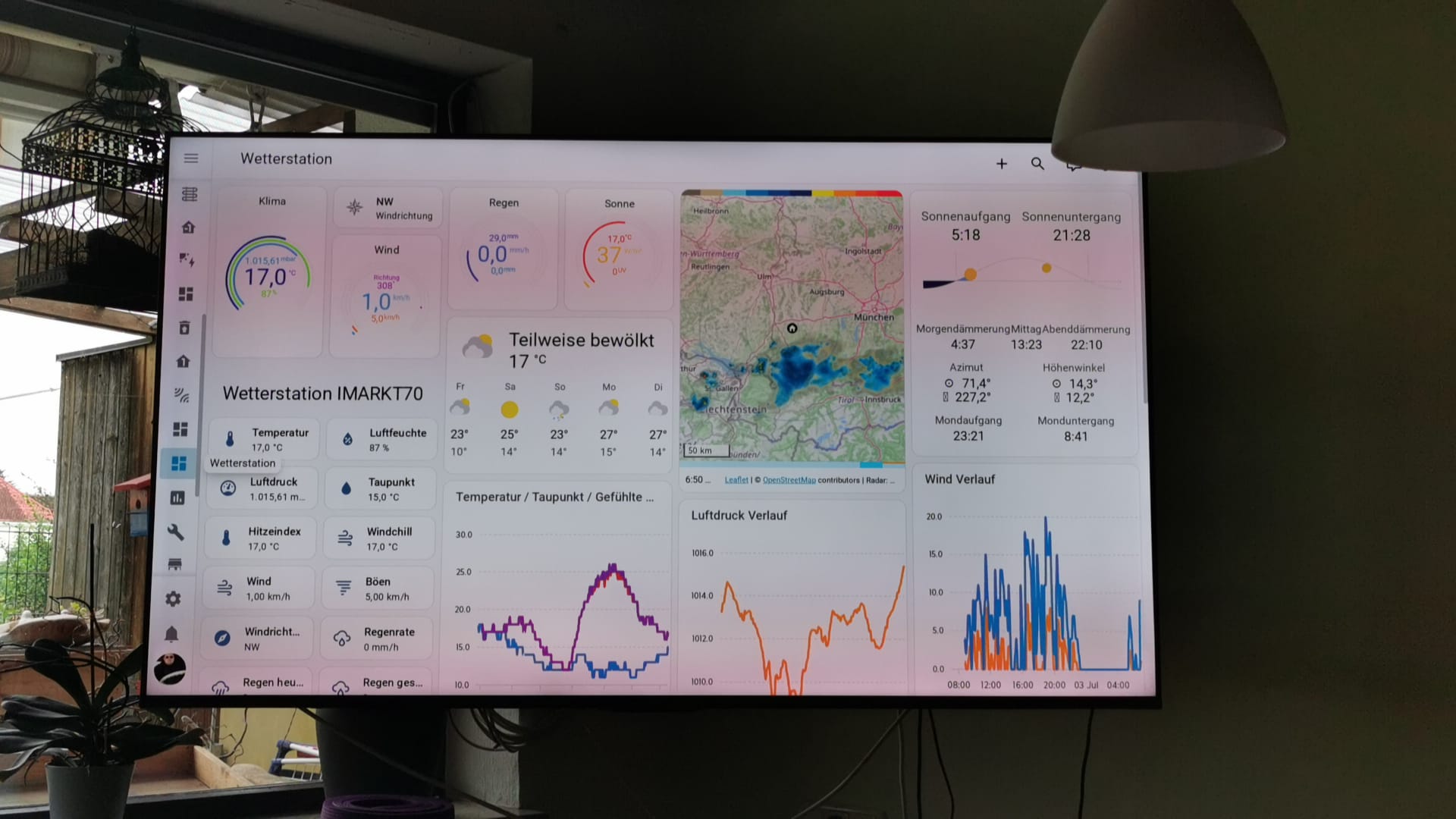

Hier mal ein Paar verschiedene Anzeigen von meinem Home Assistant ja alles unterschiedlich und Bunt aber es zeigt die richtung wohin ich will.
Hier muss ich bei verschiedenen Seiten die Größen noch optimieren.
Wie hier auch.
Auch muss ich die einzelnen Kacheln teilweise überarbeiten da sie mal dunkel oder hell dargestellt werden.

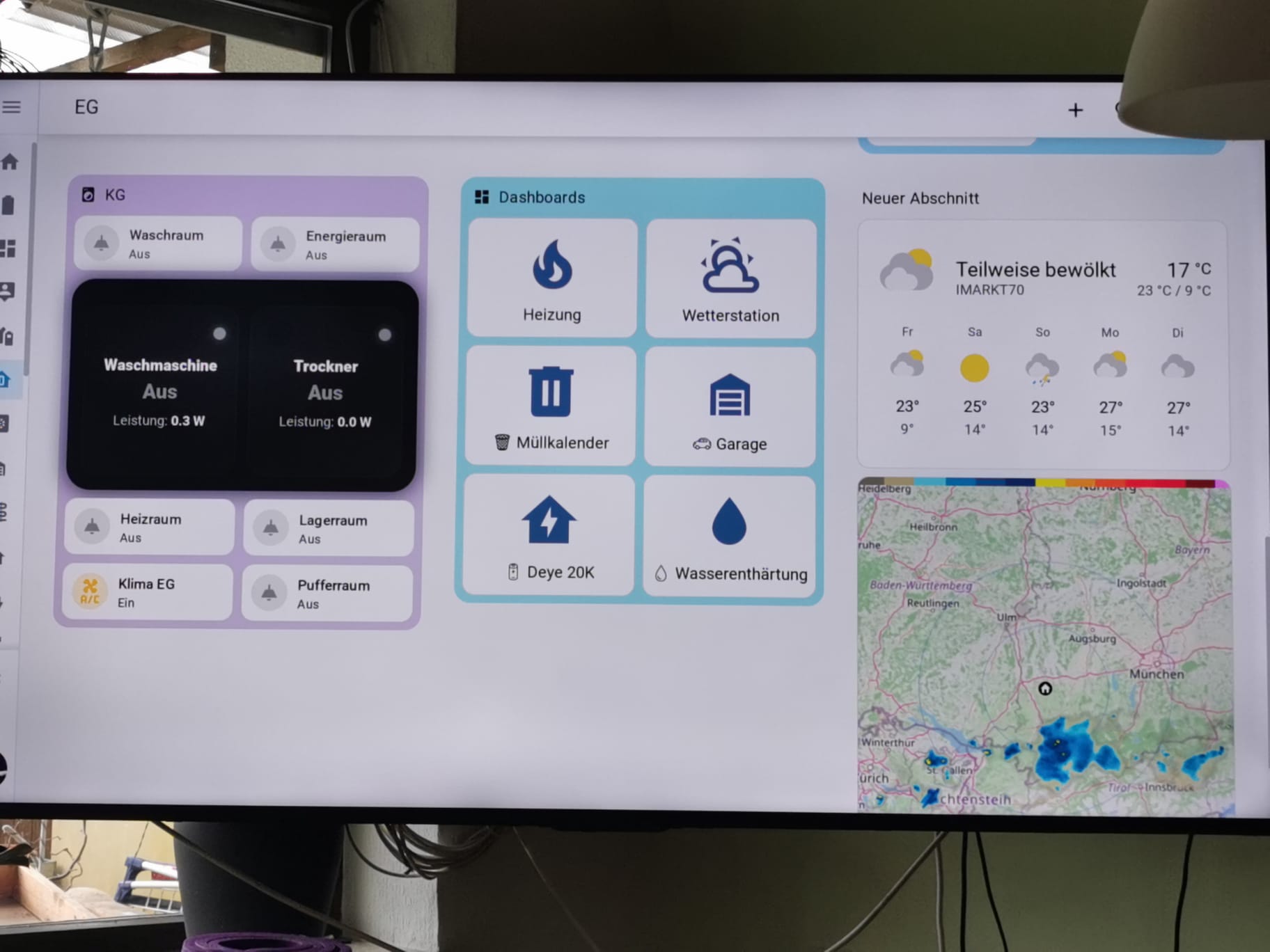

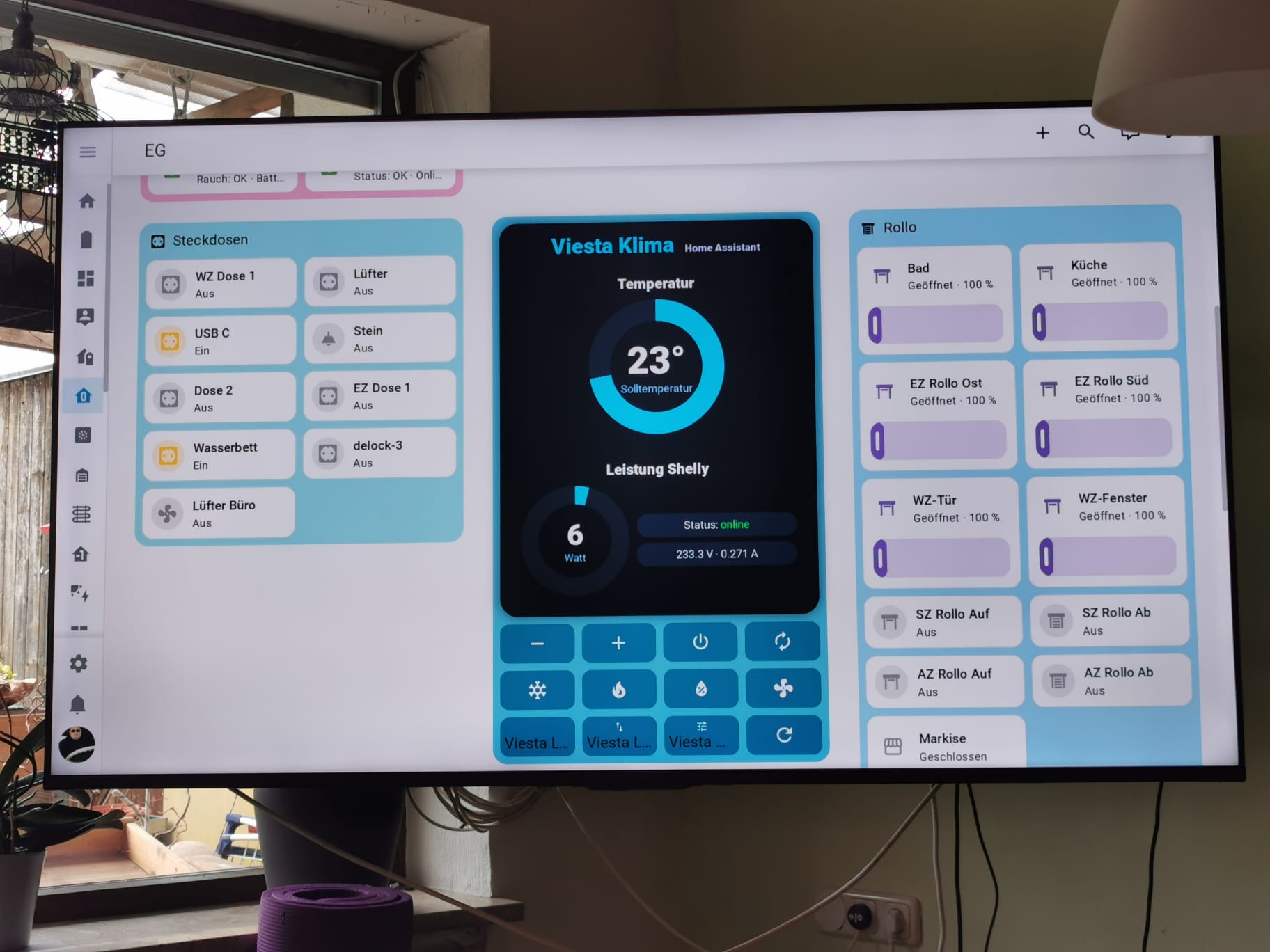

Aber der größte clou ist ich kann mit der Fernbedienung auch alles Steuern
Ich kann jedes Licht an und ausschsalten
Ich kann die Klimaanlage Steuern
Und habe die übersdicht über den Rest so stellt sich mir nicht mehr die Frage nach einem Wand tablet klar kleine Tablets für Küche und co wiird es noch geben aber ansonsten wird das meiste nun entweder über unsere Smartphones gesteuert über den PC oder eben nun auch über den TV.
Gebt mal euer Feetback dazu was ihr davon haltet.
Acxhja die HASS Seite kann ich per Shourtcut direkt so anlegen das sie bei fernseh anschalten direkt angezeigt wird oder eben auch nicht

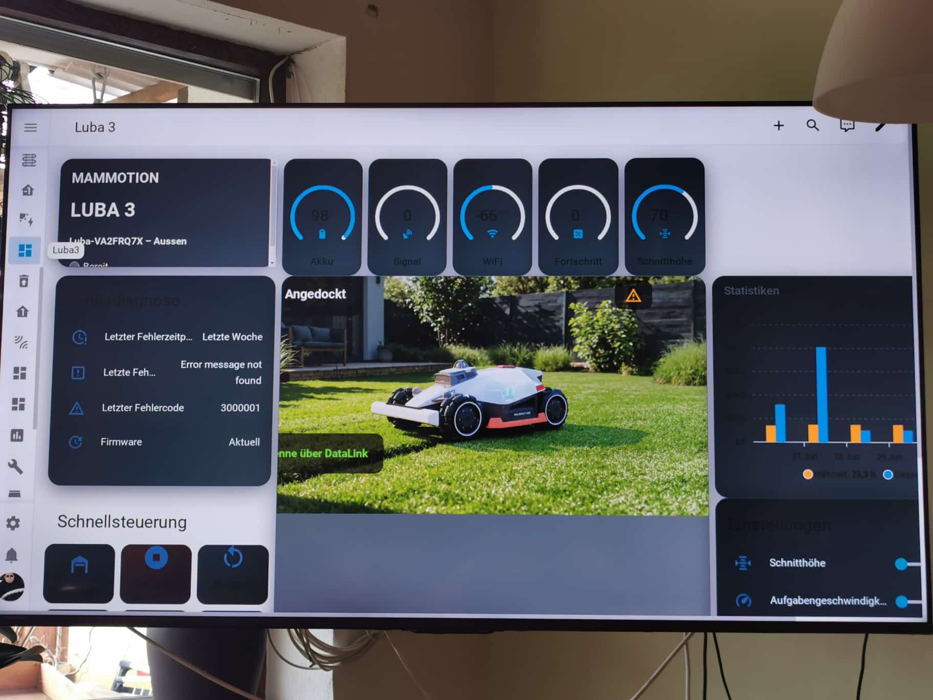

Auch der Rasenknecht darf nicht fehlen aber wie man sieht muss ich die Icons bzw Kacheln optisch noch anpassen auf dem dunklen PC Hintergrund schaut das ok aus.

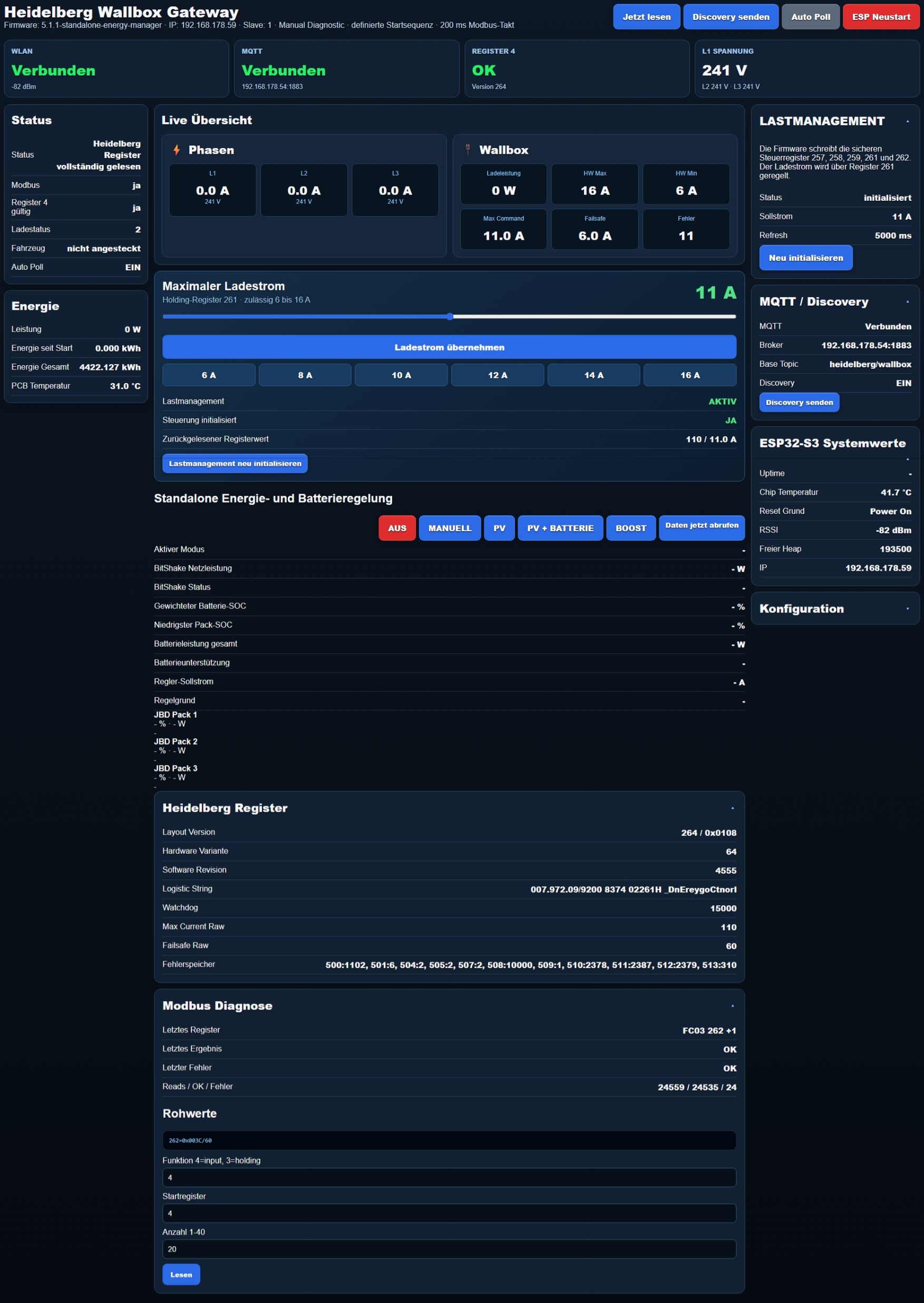

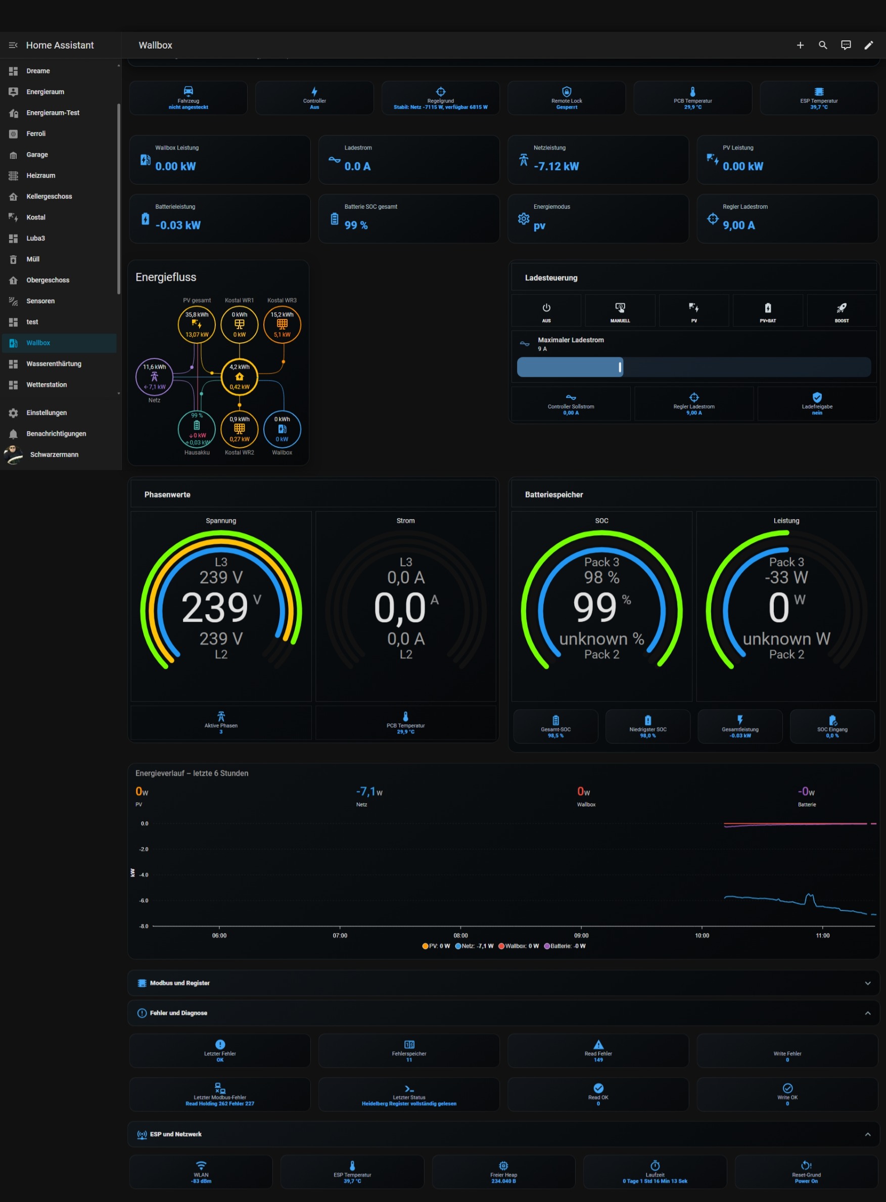

Hier mal mein Dashboard für meine heidelbergwallbox ausgelesen wird die Wallbox mit einem ESP32 S3 der auch mit einer Logig Steuert die SOC der 3 Batterien abfragt die EInspeisung Abfragt und den kompletten PV ertrag berechnet und somit die Steuerung der Wallbox übernimmt wieviel Überschuss geladen werden kann.
