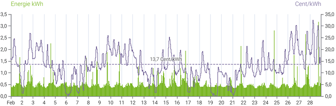

wir haben einen Stromtarif, der in Anlehnung an den Börsenpreis stundengenau abgerechnet wird.
Je nach Verfügbarkeit des Stroms ergibt sich beim Strompreis, je nach Zeitpunkt am Tag, teilweise ein Delta von 20 Cent pro kWh und größer.
Ein Beispiel habe ich angehängt.
Meine Idee: Einen Akku zum jeweils günstigsten Zeitpunkt laden und die gespeicherte Energie dann über den Tag nutzen.
So könnten auch dauerhafte Verbraucher von den günstigen Zeiträumen profitieren und man könnte die Kosten für die Grundlast bzw. den Teil, der nicht über PV gedeckt wird, senken.
Da die Börsenpreise immer um 14:00 Uhr des Vortags festgelegt werden und über eine API abrufbar sind, könnte man das Laden des Akkus sogar recht bequem automatisieren.
Hat sich schon mal jemand damit beschäftigt oder das durchgerechnet?

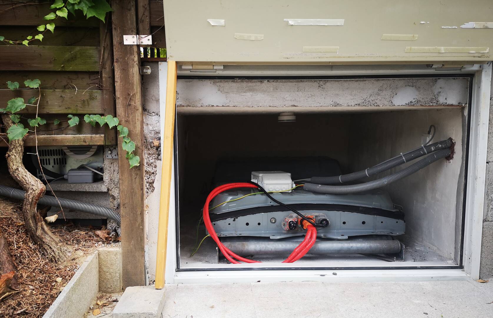

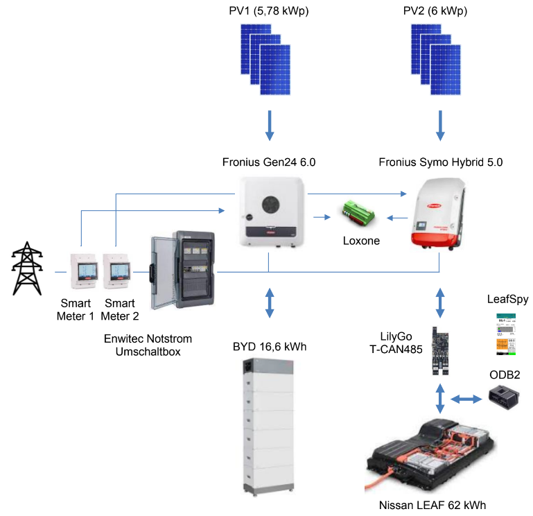

Ich verwende dazu:
- Fronius Symo Hybrid WR an 62 kWh Nissan Leaf EV Batterie (LilyGo CAN Converter angeschlossen)
(siehe https://m.youtube.com/watch?v=XHZWGLzT7gg&feature=youtu.be - Fronius Gen24 an BYD 16,6 kWh HVM
- Loxone Home Automation
Die Loxone Steuerung ruft die Strompreise über eine eigene API auf
Über Modbus TCP steuere ich dann die 'erzwungene Nachladung' aus dem Netz, mehrstufig
Beispiel:
- Strompreis leicht gesenkt -> 10% Nachladung
- Strompreis gesenkt -> 30% Nachladung
- Strompreis stark gesenkt -> 100% Nachladung (=11 kW)
- Strompreis normal aber <10 ct -> 30% Nachladung
bei 100% = 11 kW Ladeleistung (6 kW Gen24 + 5 kW Symo Hybrid) kann ich so z.B. in 5h 55 kWh bunkern - das reicht,
denn ich verbrauche im Winter mit Wärmepumpenheizung und Whirlpool ca. 40 kWh / Tag.
So möchte ich es schaffen, von meinem aktuellen 26 ct Fixtarif auf 10-12 ct zu kommen = weniger als halbe Kosten
falls wer Interesse über Details hat, einfach melden.
