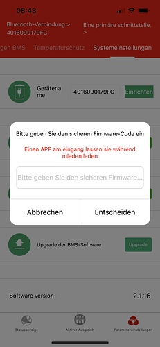

Und ganz neu in der app ist "Firmware-Update" des BMS.
Das habe ich gestern auch gesehen. Er fragt dann aber
Was mich irritiert ist: Ich konnte die Softwareversion von 2.1.15 auf 2.1.16 erhöhen - das kannte ich schon, muss man halt die Passwort 123456 eingeben und zack. Aber was ist denn das mit der BMS-Software ? Wo liegt denn jetzt der Unterschied der Softwareversion 2.1.16 und der BMS-Software?
Ich nutze Apple und als AppVersion wird dort auf der Startseite oben rechts 2.0.1 angegeben - tsssss -
Und dann auf dem Bild sieht man ja - ich soll einen "sicheren Firmware-Code" eingeben ??? Was ist das denn?
