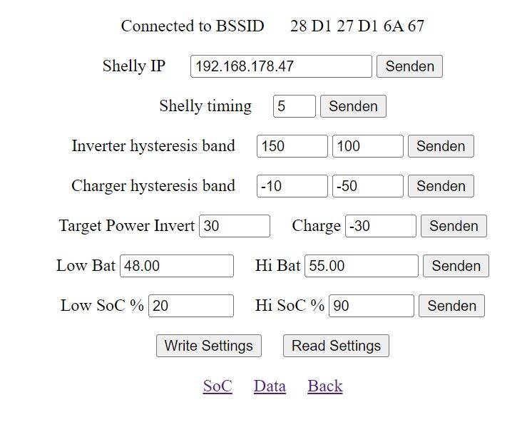

Wie man das mit einem esp32 ansteuert ist auf git in 3 versionen opensource verfügbar.
Man müsste den Trucki nur etwas anstupfen .. un ihm testweise eine MP2 überlassen :slight_smile: /p>

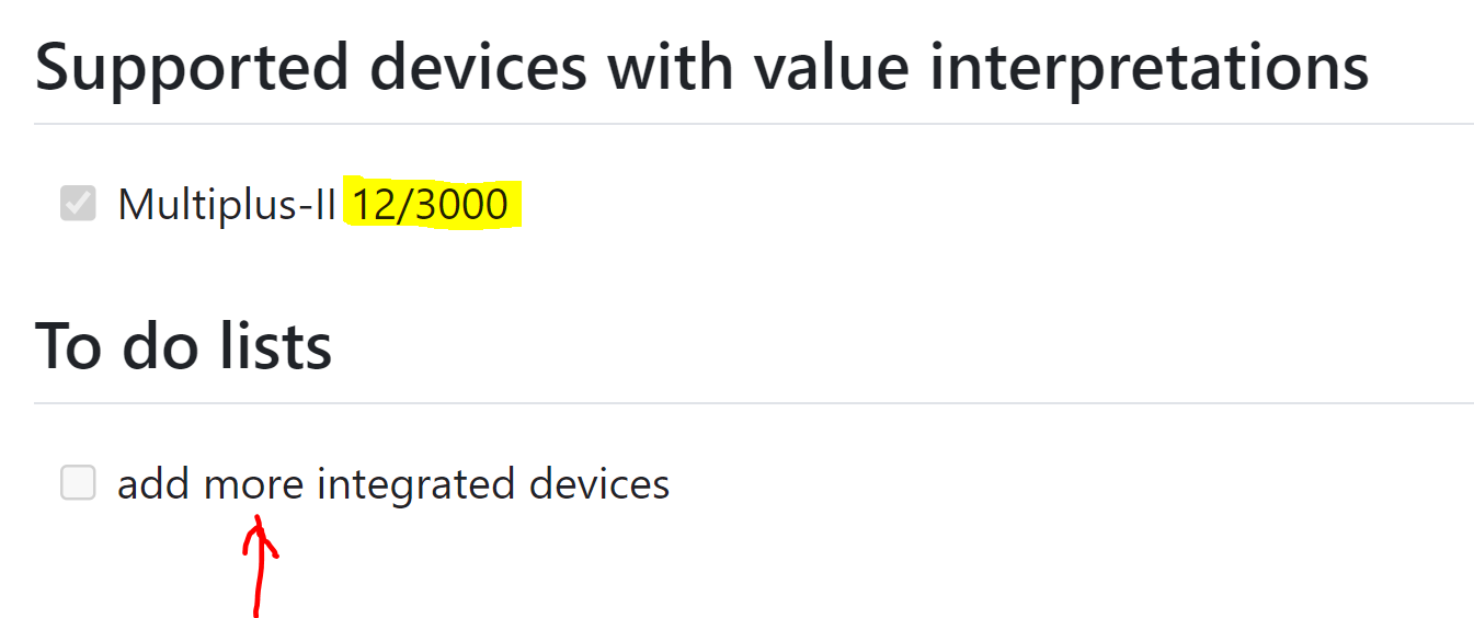

@Surolac
Interessant, in die Webseiten reingeschaut, aber eher viele "Contras":
Andere Architektur: keine AC-Kopplung für Überschuss, also Löcher durch die Hauswand
Nur identische Panel?
Anmeldung als BKW: Wohl eher nicht!
Und bisher nur für 12V Akku (?LFP)
Mein Fazit: Da muß man aber schon tiefer einsteigen, um das genau abzuschätzen.
disclaimer: Einschätzung (der Contras) ist nur meine persönliche Beurteilung nach der Kurzbegutachtung der Webseiten.

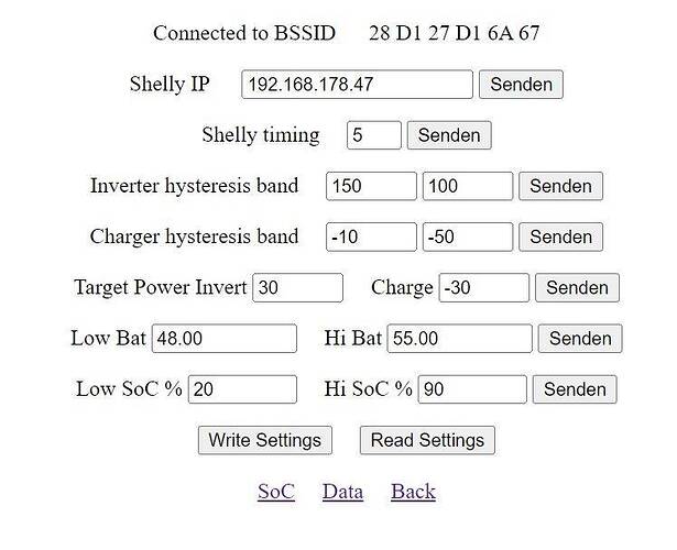

Bei mir läuft das mit 305AH 48V akku und reiner AC kopplung.
Ich kenne mich mit Victron MP II nicht aus, habe aber in einem Video gesehen, dass man da zur Konfiguration ein ca. 100 € teures Teil benötigt.
Bitte beschreibe doch Deine Architektur etwas genauer (oder ein Bild/Systemübersicht). Vielen Dank.

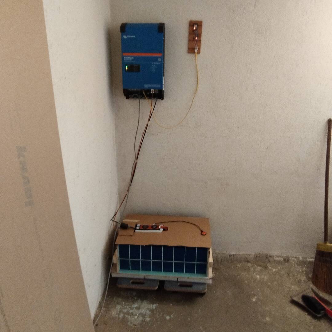

@Surolac die Kabel sehen dünn aus.

Danke für das Bild (aus dem Keller?).
  • Wie ist der Geräuschpegel beim Akku-Laden bei ca. 800 W? Bitte eine ehrliche Antwort (das NPB-1200-48 ist ja angenehm leise).
  • Wie hoch ist in etwa der Einschaltstrom des Victrons MP II 3kW/48V? (Fliegt da eine 16A raus?)
  • Ich gehe mal davon aus, dass der Victron MP II gleichzeitig einspeisen und bei Überschuss laden kann (Nulleinspeisung über die zusätzlichen Komponenten gem Github) ? (Schalterstellg. I = On)
Bei 800W wird der lüfter noch nicht angehen. Der 50hz brumm ist absolut heftig. Lüfter ist laut wenn der max leistung läuft. Keller ist der geeignete ort.
Die kiste ist für 800W überdimensioniert / zu teuer.
Ich hatte nie probleme mit einschaltstrom. Der 5kw soll kritisch sein.
Ja. Der schaltet anhand verbrauchsdaten auto zwischen laden / entladen um.
Das ganze kann man einstellen.
