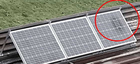

wie kann ich ein schlechtes PV-Modul auffinden, wenn ein Solarstring nicht mehr die volle Leitung bringt?
Ich suche eine Methode, mit der ich den Übeltäter erstmal einkreisen kann.
Mit Wärmebildkamera drauf halten.
dann muss ich mir irgenwo do ein Teil mal ausleihen...
bei Raureif in den frühen Morgenstunden kann es einen Hinweis geben:
Flecken mit Tau-Nässe
In dem Beispiel kann ich aber nur sagen :
Dieser Dreier funktioniert so tadellos wie die anderen "Drillinge" :frowning:
Mit einer Wärmebildkamera konnte ich auch schon einmal spielen.
Im Betrieb bei Sonnenschein fand ich es schwer zu interpretieren.
Eine stark reflektierende und typisch sehr warme Fläche. An die Rückseite kommst du vermutlich nicht?
Ohne Sonneneinstrahlung/Strom ist sich der Fehler dann vermutlich nicht als thermische Anomalie erkennbar..
