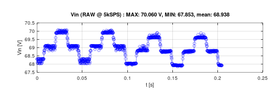

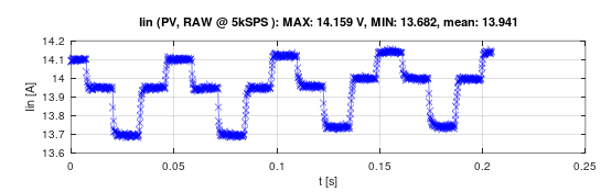

Wenn es keine speziellen Anforderungen gibt, würde ich "Perturb & Observe" wählen.
Der ist konzeptionell einfach und liefert brauchbare Ergebnisse ( > 99.5 % Tracking Effizienz ).
Wenn man Schattenmanagement braucht, mußt man ab und zu größere Sprünge machen.
Hier ein paar Bilder wie so etwas für den Controller aussehen kann:
Das sind Daten direkt aus der HW, die ich vor ein paar Jahren mal mitgeschnitten habe.
PV Panel waren vermutlich 310 W 60 Zellen, zwei in Serie und zwei solcher Stränge parallel.
Die Leistungskurve ist ein gleitender Mittelwert.
Wenn man das manuell nachvollziehen möchte, sind also immer die Werte des aktuellen "Zacken" im Vergleich zum "Zacken" davor relevant.
Immer wenn der aktuelle "Zacken" höher ist als der letzte, macht man einen Schritt in dieselbe Richtung, ansonsten in die entgegengesetzte.

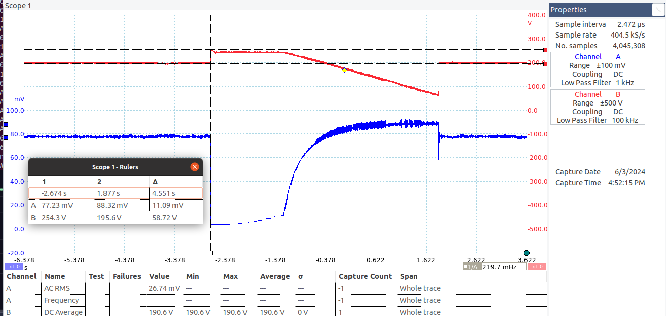

So sieht übrigens ein Global Scan bei einem Victron RS Solar 48 6000 aus:
Panelstrom in blau 10 mV/ A
Panelspannung in rot
Solch ein Scan kommt alle 5 min

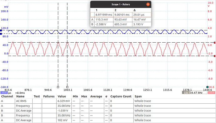

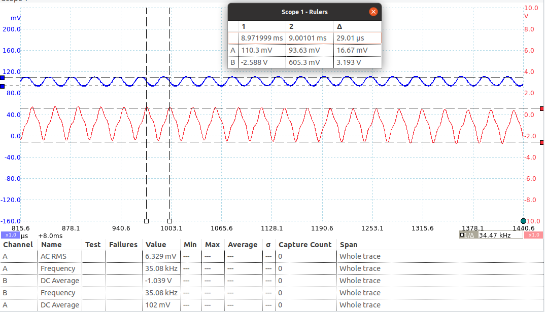

Und hier der Strom am PV Eingang ( blau, 10 mV /A) mit dem resultierenden AC Spannungsripple (rot)
