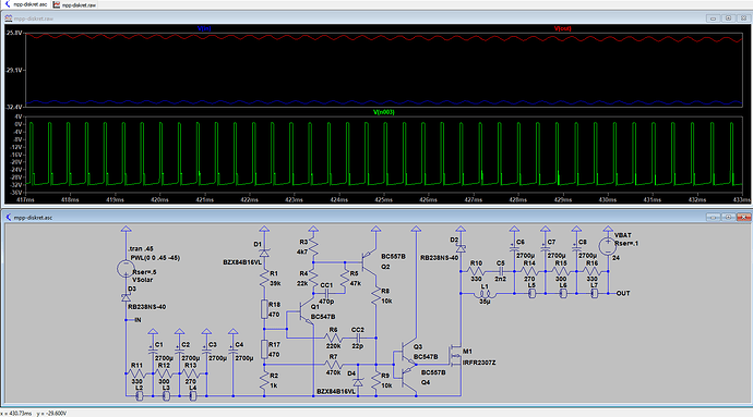

Ich rechne jetzt schon den gazen Tag dran rum. Entweder habe ich eine gute Leistungsübertragung mit einem kräftigen Sender, oder ich filter und hinten kommt kaum mehr Strom raus als vorne reinkommt. Wo ist der Fehler? Oder ist das häufig so?
Ich kann doch nicht so 100W HF mim Panel raussenden? Bei Enphase, Tigo usw. steht ja auch mal schnell der Messwagen vorm Haus..
Plan grade jetzt:
ltspice datei:
mpp-diskret.asc (9.06 KB)

Wenn ich z.B. 5A von 33V auf 24V transformiere, erhalte ich mit Filter noch ca. 5,5A laut spice. Das ist bissel schwach.
Nehm ich den Wandler als "Sender" ohne Filter, sollen knapp 6,5A rauskommen.

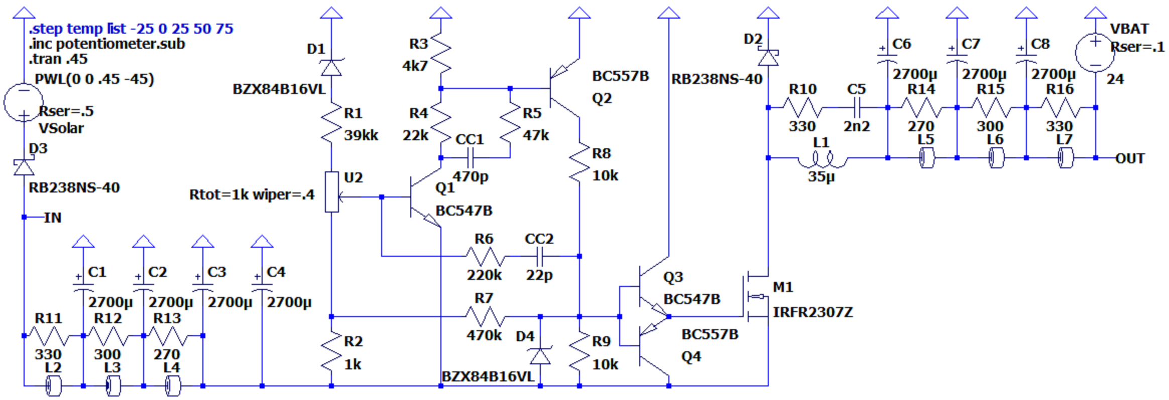

Woher ist der Schaltplan, von dir ?
Was bedeuten die Dreiecke,oben, ist das plus Versorgung?
Deine asc läuft nicht, weil das Poti fehlt. Und was sollen 39KK für R1? Da dürfte LTspice dann 39Meg annehmen, oder?

Das ist GND.
Durch die negative Betriebsspannung kann er mit einem NFET ohne Highsideversorgung bucken.
Er hat aber keine negative Betriebsspannung. Das Panel liefert Plus. Nach "unten"
Das Ding tackert mit 2,5KHz und einer 34uH Drossel. :frowning:

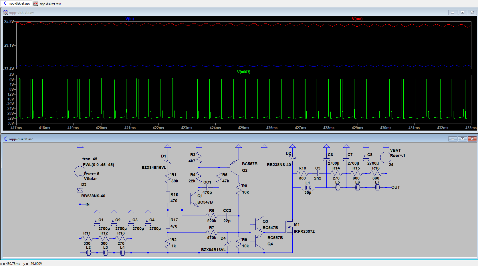

mpp-diskret-001.asc (9.06 KB)
oops dachte das hat eh jeder

Ich mache das gerne so, dass ich für die Simu eine niedrige Schaltfrequenzwähle.
Aber dann bekommt die Spule auch eine entsprechend höhere Induktivität, damit die Ströme passen. :wink:
Verwende doch besser einen 555.
Kennt jeder, kann jeder verstehen, ist gut reproduzierbar und ist bei LTspice dabei.
Bei einer um zwei Zenerpotenzen höheren Induktivität, sieht das mit den Strömen natürlich deutlich besser aus.
Aber das Einschwingverhalten Deiner Schaltung ist nicht gut.

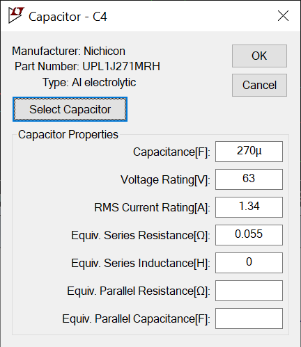

seh grad da ist noch der "verzweiflungselko" drin. mit dem hier für C1-C4 wirds besser
UPL1J271MRH

Nochmal: die Dreiecke oben sind ground.
Das Panel legt plus an die untere Linie, den Kollektor von Q4. Das ist ein PNP, also liegt dort normalerweise minus und nicht plus.
Also ist die Spannung verpolt, oder was?
