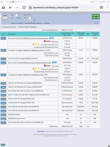

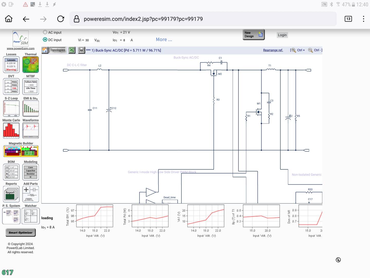

Pfoa, 97% soweit war ich noch nie :wink: 30 auf 21V. Wäre glatt ein Nachbau und Kontrolle

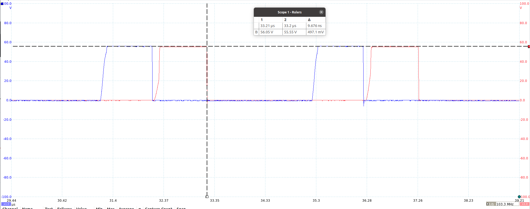

Zur Veranschaulichung zwei ( von vier ) Schaltknoten eines 4-phasigen 56 V nach 13 V Tiefsetzstellers bei 29 A Ausgangsstrom.
Bei der fallenden Flanke kommt es zu einem minimalen Unterschwingen aber keinem Ringing.
Bei der Oszi-Aufnahme wurde nicht getrickst. Da ist kein Filter aktiv, volle 250 MHz Bandbreite, aber natürlich mit einem Tastkopf ohne GND-Clip gemessen.
Durch das softe Schalten erreicht man auch bei 250 kHz pro Phase noch einen Wirkungsgrad von > 97 %.
Durch das 4-phasige Design sehen die Aus-/Eingangskondensatoren ~1 MHz und es reichen MLCCs für die Filterung.
Mit ähnlicher Technik könnte man bei 30 V -> 24 V einen Wirkungsgrad von knapp 99% erzielen.

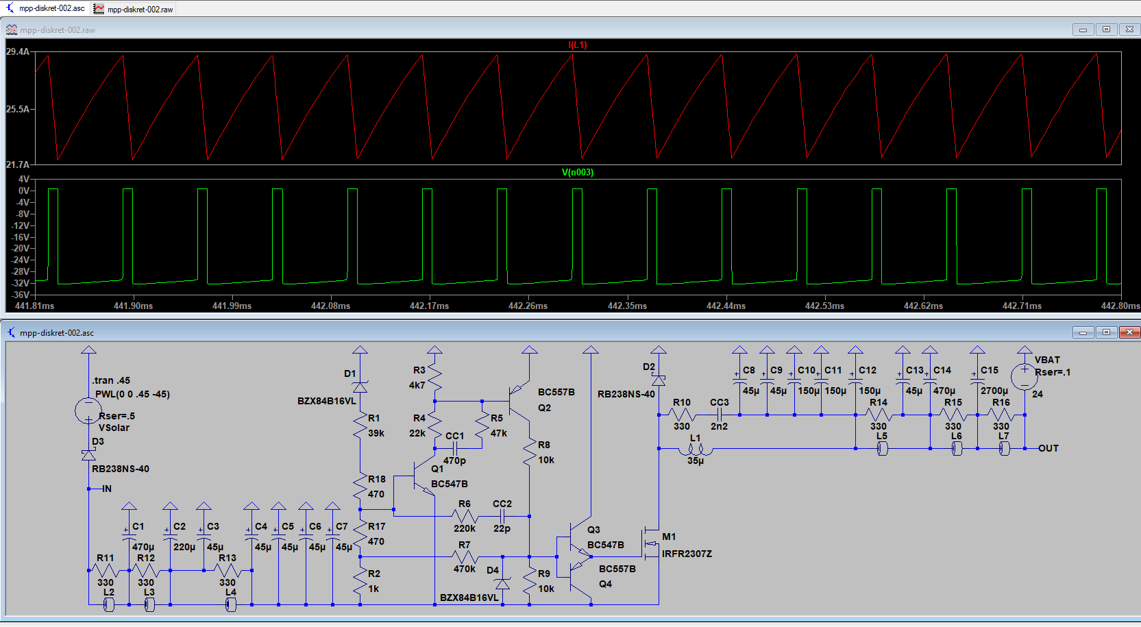

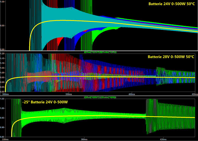

@nimbus4 Im Prinzip ja. Das Problem vieler optimizer ist die krass hohe Abstrahlung auch mit Ferriten an den Leitungen. Ich habe mir eigentlich eine möglichst simple diskrete Steuerung gewünscht, die ich mit vertretbarem Aufwand zambaun kann. Daher choppe ich mim schnell gemachten Schmitt auf die Spannung am Eingang und der Temperaturgang bildet grob 1 Panel nach. Dabei solls latte sein was für eine Last dranhängt, muss immer laufen und rückflussfest sein. Das sind nu keine gewöhnlichen Anforderungen an einen Tiefsetzsteller :slight_smile:
Offenbar hab ich die Überlastung der Kondensatoren nicht beachtet. Wenn ich darauf anpasse, wirds ne mittlere Materialschlacht, aber zumindest theoretisch lassen sich 95% Wirkungsgrad erreichen. Ich trau nur dem Modell der Würth Ferritperlen nich so ganz, in echt dürften die gut kochen. Aber immerhin, jetzt schaut die Simu nich mehr so arg aus - rot: Wirkungsgrad
mpp-diskret.asc (11.5 KB)

Du hast 10App bei 25ADC in der Spule. Was soll das werden?
In welchem Frequenzbereich?
Was genau möchtest Du mit denen wegfiltern?
Hast Du "Angst" vor dem 16 kHz Ripple vom SMPS?
Den wirklich kritischen CM-Noise gegenüber Erde im 2-stelligen MHz Bereich durch den Schaltknoten hast du garnicht im Modell berücksichtigt.
Gegen den bringen deine DM Ferritperlen leider garnichts.
Mein Bauchgefühl ist, dass Du mit 3.3k für Rp ( -> ~ 43 mW ) die Kernverluste der Hauptinduktivität massiv unterschätzt.
40% pp-Ripple ist am oberen Ende der 25 % - 40 % Faustformel die man üblicherweise zur initialen Bestimmung der Induktivität für so einen Tiefsetzsteller verwendet.
Wenn man durch mehr Wicklungen auf demselben Kern diesen Wert deutlich verringert, reduziert man zwar die Kernverluste, bezahlt das aber mit zusätzlichen Kupferverlusten.
Insbesondere, wenn man ein Kernmaterial verwendet, das für deutlich höhere Frequenzen geeignet ist ( wie Sendust bei 16 kHz ), macht das selten Sinn.
Die besser verfügbaren Nachfolger sind 3F35 bzw. 3F36.
Die machen aber bei 16 kHz gegenüber Pulverkernen keinen wirklichen Sinn.

Hauptinduktivität muss ich noch was gutes und bezahlbares finden, hatte ich aber schon geschrieben. Ich hab hier nur die größte genommen, für die ich ein model hatte. Da fehlen mir ordentliche Quellen, möglichst mit spice-model. Ich kann mir das nicht ausmessen.

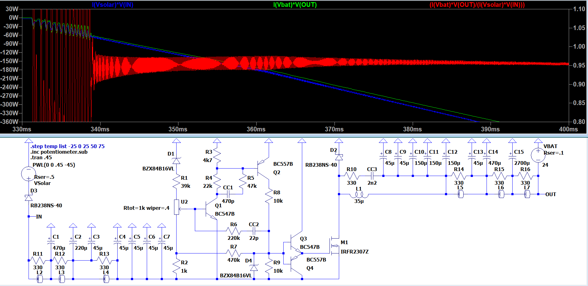

Ärgerlich ist die Temperaturabhängigkeit von elkos als Filterelement. Bei 0 und -25 geht das noch schief, wie man an den Abweichungen erkennen kann. Auch die höhere Schwellspannung der Schottky läßt sich ablesen. Wenn sich überhaupt 90% Wirkungsgrad im relevanten Bereich (für mich 1-10A am Eingang, bis zu 15A am Ausgang) erreichen lassen, bin ich froh. Wobei 30W wegkühlen auch ne doofe Hausaufgabe ist. Es darf also halb so gut sein wie in der Simu, braucht dann aber viel Alu. nice to have wär halt, wenns bis 500W-Modulen funktioniert, falls sich der Vermieter irgendwann noch breitschlagen lässt.

Die Bauteile im spice sind keine "echten" Ferrit-Perlen, sondern eher klassische Ferrit-Induktivitäten, die von Würth bis in den MHz-Bereich charakterisiert wurden.
Das dürfte aber ein theoretisches Problem sein, da Du es nicht schaffen wirst die Bauteiltemperatur bei -25°C zu halten.
Solange es bei -25°C noch anspringt, gibt sich das von alleine.
Das ist unschön, weil ein Alublock an dem die Leistungshalbleiter hängen Dir viel Kapazität des Schaltknotens gegenüber Erde bringt.
Die CM-Ströme auf den PV-Kabeln mußt Du dann wieder mir großen CM-Chokes / Klappferriten wegfiltern.

Ich hatte unterschagen, dass BCM eine variable Schaltfrequenz bedeutet.
Das Bild war Volllast bei ~ 160 kHz und im Leerlauf geht es bis ~ 400 kHz hoch. 250 kHz hat man dann irgendwo dazwischen.
Da das ein 4-phasiges Design ist, ist die effektive Schaltfrequenz für die Eingans- und Ausgangsfilter das 4-fache davon.
Dann zeig mal Deine Beispiele, bei denen Du bei einem Vin / Vout von > 4 mit > 160 kHz und Si-FETs noch > 97% Wirkungsgrad schaffst.

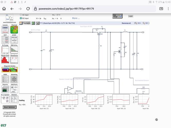

Eingangsspannung 33V, Ausgangsspannung 26V
Da leitet der FET fast die ganze Zeit. Das sieht man doch in den Bildern sehr deutlich, meine ich.
Übrigens halte ich dieses ganze Parallelschalten mit Ferritperlen nicht für gut.
Das Solarmodul hat auch nicht 0,5 Ohm Innenwiderstand an denen sich die
Welligkeit abarbeiten kann. Das hat was von Problemlösungen, die real gar nicht
vorhanden sind. Meine Meinung dazu.
PS: Wenn ein hoher Wirkungsgrad angestrebt wird, würde ich erstmal D3 entfernen.
