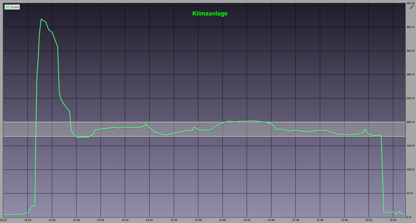

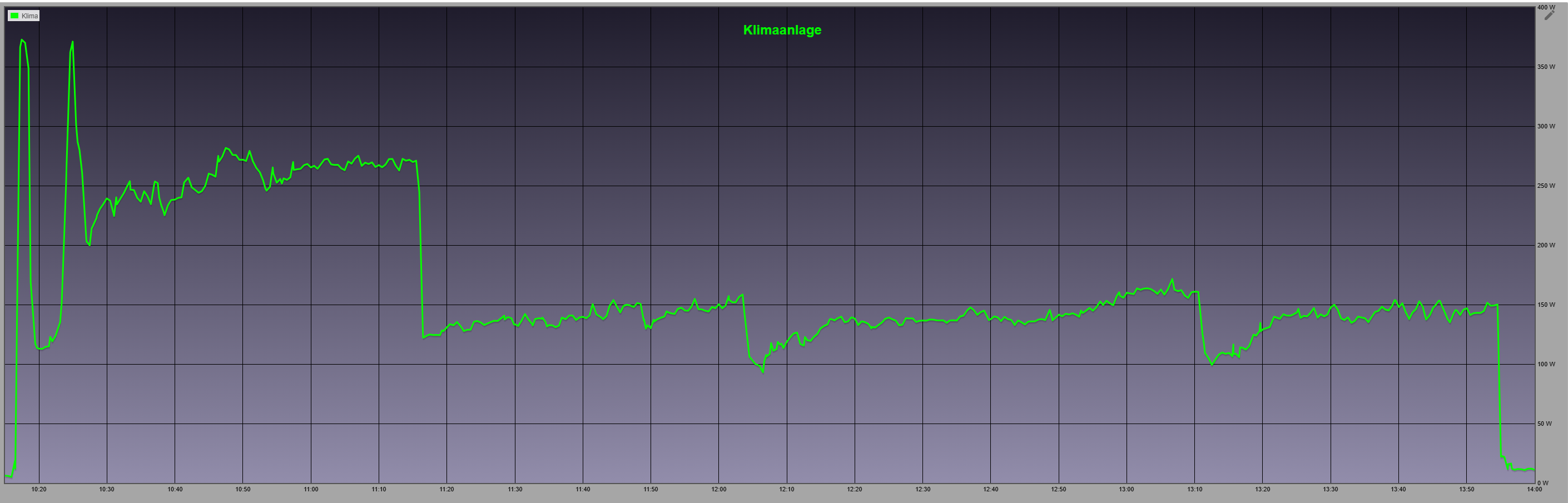

Ich habe jetzt endlich meine Duo Split WindFree Elite 9000+9000 mit 4,0 kW Außengerät. Heute habe ich sie testweise das erste Mal für 30 Minuten in einem Raum laufen lassen (Kühlbetrieb) und sie verbrauchte dabei zwischen 170W bis 200W:
Morgen werde ich sie dann mal länger laufen lassen und auch den anderen Raum dazu schalten.

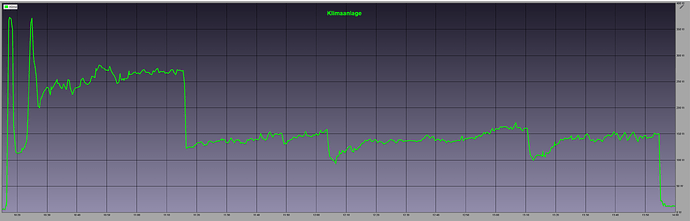

Heute habe ich beide Innengeräte im Kühlbetrieb laufen lassen:
Der Verbrauch lag dann um 250 Watt (10:30 - 11:15).
Ab 11:15 lief dann nur noch ein Innengerät mit ca. 100-150 Watt Verbrauch.

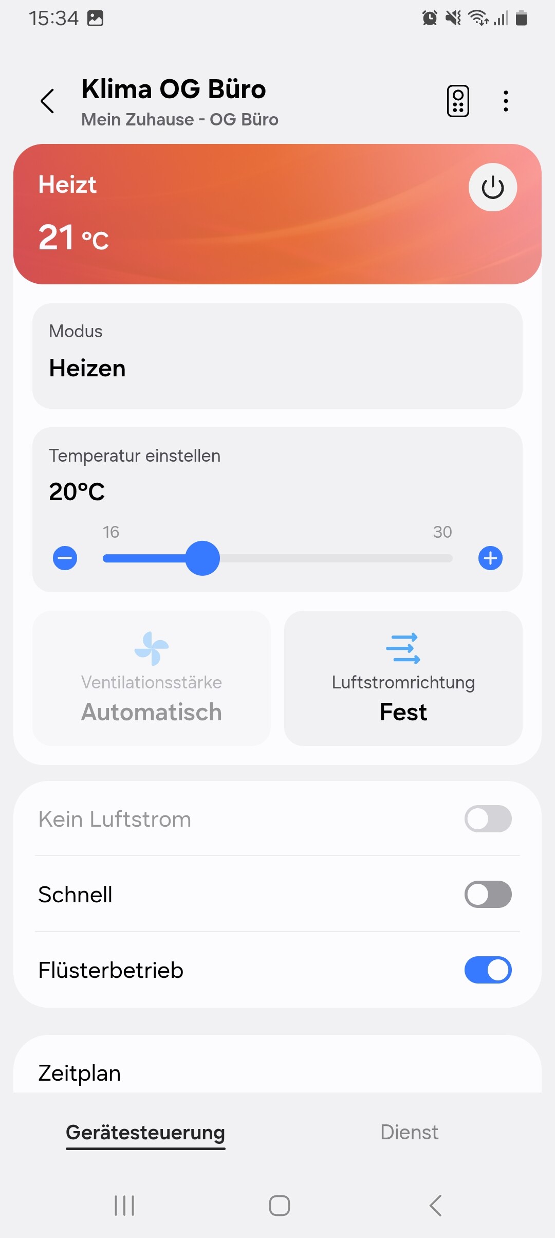

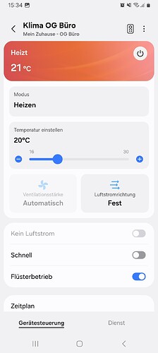

Der Temperatursensor spinnt herum während man die Temperatur einstellt. Ich versuch es mal zu erklären. Die Klima zeigt 21 Grad an und ist auf 20 Grad eingestellt. Wenn ich nun auf 19 Grad stelle zeigt sie 20 Grad, stell ich wieder auf 20 Grad springt die Anzeige auf 21 Grad. Stell ich auf 21 Grad bleibt Sie auf 21 Grad. Nach 1 x heizen passt die Anzeige dann. Abhilfe schafft auch den Modus kurz auf Ventilator (Anzeige spring sofort auf die richtige Temperatur) und dann wieder auf Heizen zu stellen. Verstehen tu ich das Verhalten nicht aber vll. hat es ja einen Sinn. Da ich eh nicht laufend die Temperatur umstelle (außer beim testen) kann ich damit leben.

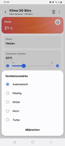

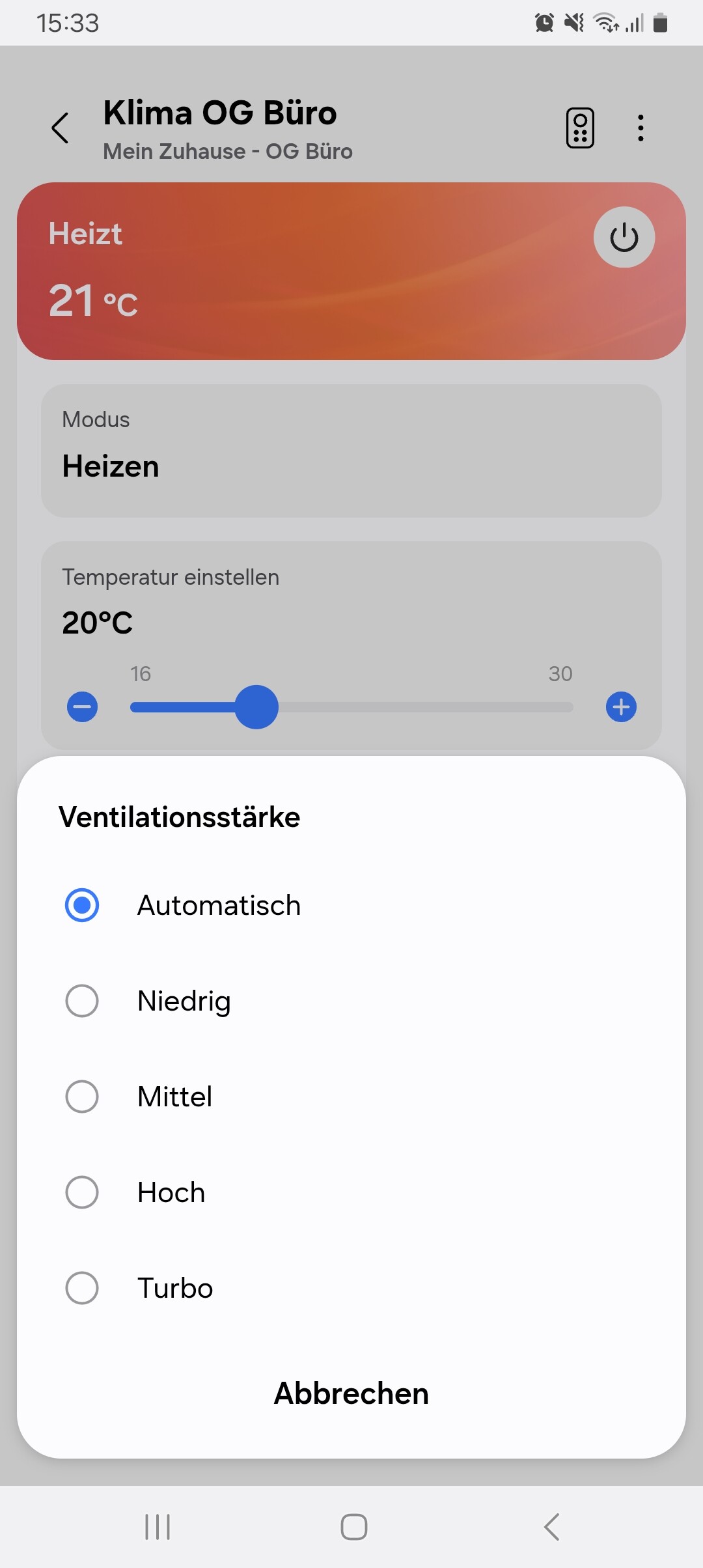

Kannst du bei der Anlage die Lüfterdrehzahl direkt einstellen? Also wenn du die auf der Fernbedienung hoch stellst, reagiert die Anlage sofort mit entsprechender Lüfterstufe? Viele Anlagen können das nicht.
Das ist nachvollziehbar. Viele erleben kälteren Luftzug als unangenehm. Deshalb versuchen viele Anlagen, die Auswurftemperatur über 28-30 Grad zu halten. Das ist auch ein Grund, warum man bei vielen Anlagen die Lüfterstufen nicht direkt einstellen kann. Denn hoher Luftstrom bei niedriger Leistung würde die Auswurftemperatur auf deutlich niedrigere Werte bringen.
Ok, das wusste ich nicht. Dann macht das natürlich Sinn.
Die Ventilatorstufe kann man auf Automatik stellen, dann regelt das die Anlage selbst oder auf fix. Da bleibt der Luftstrom dann immer gleich.
Dann gibt es noch Flüstrrbetrieb, wo auch ein fester Luftstrom ist und Windfree (kein Luftstom)

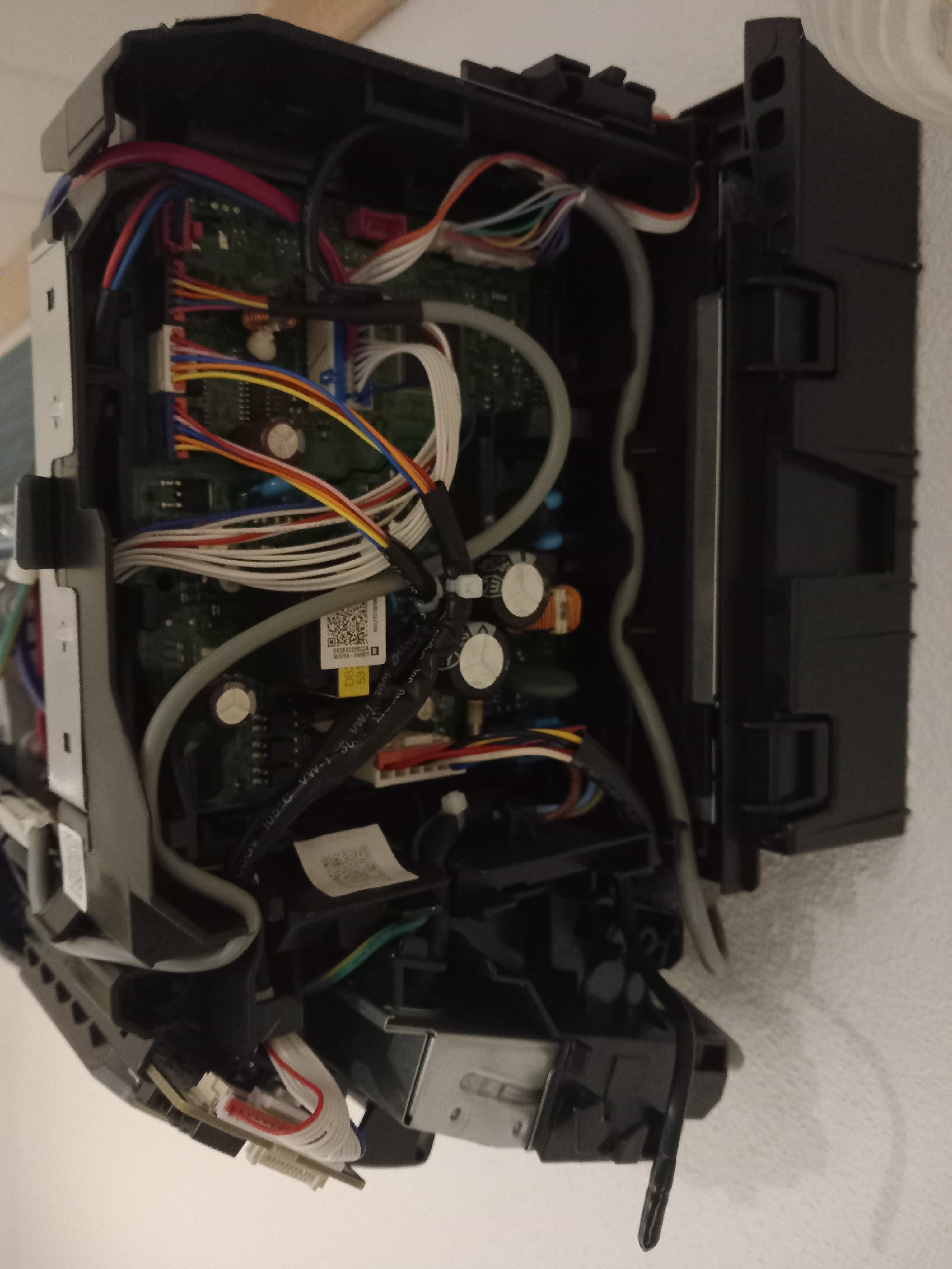

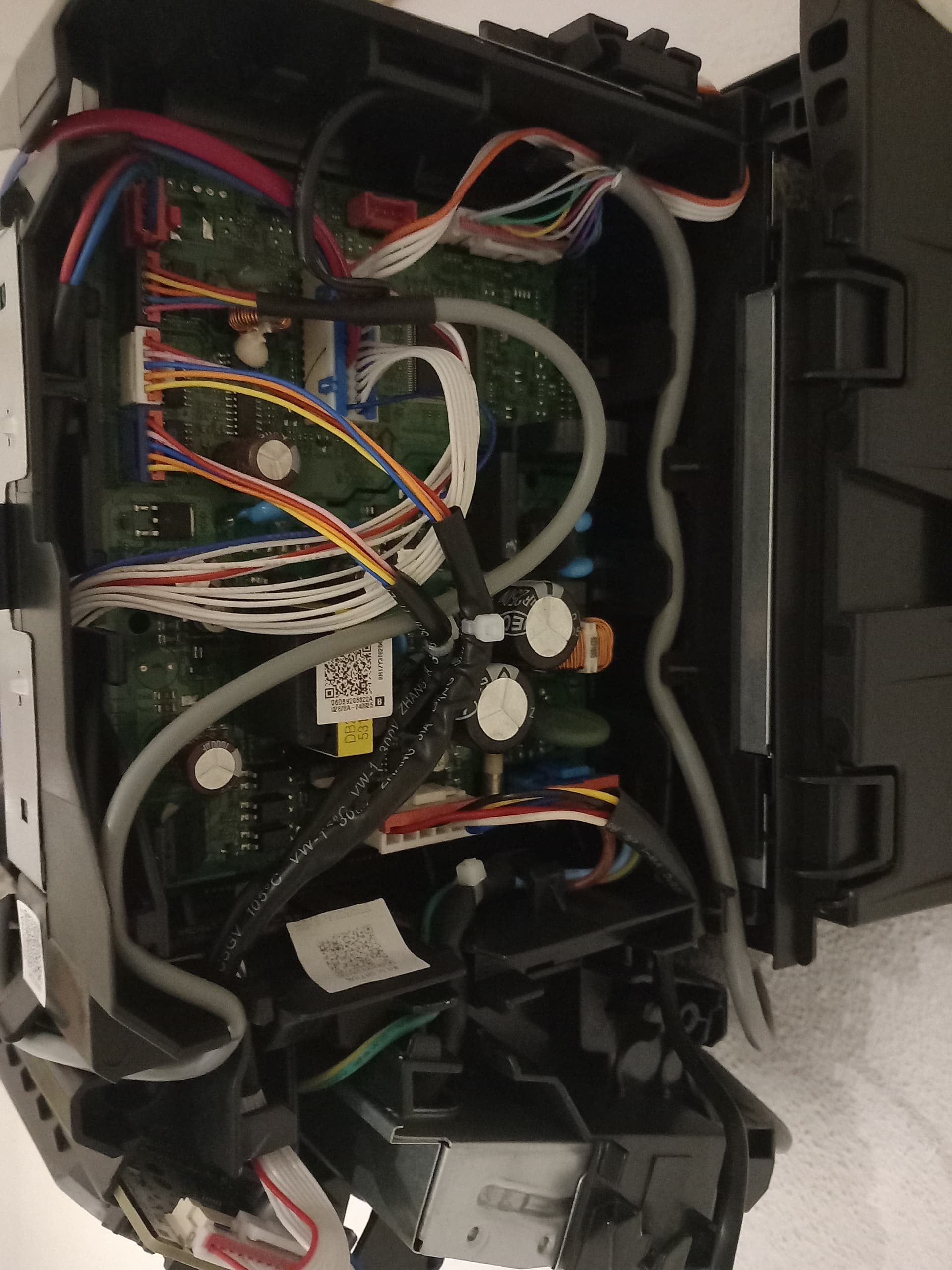

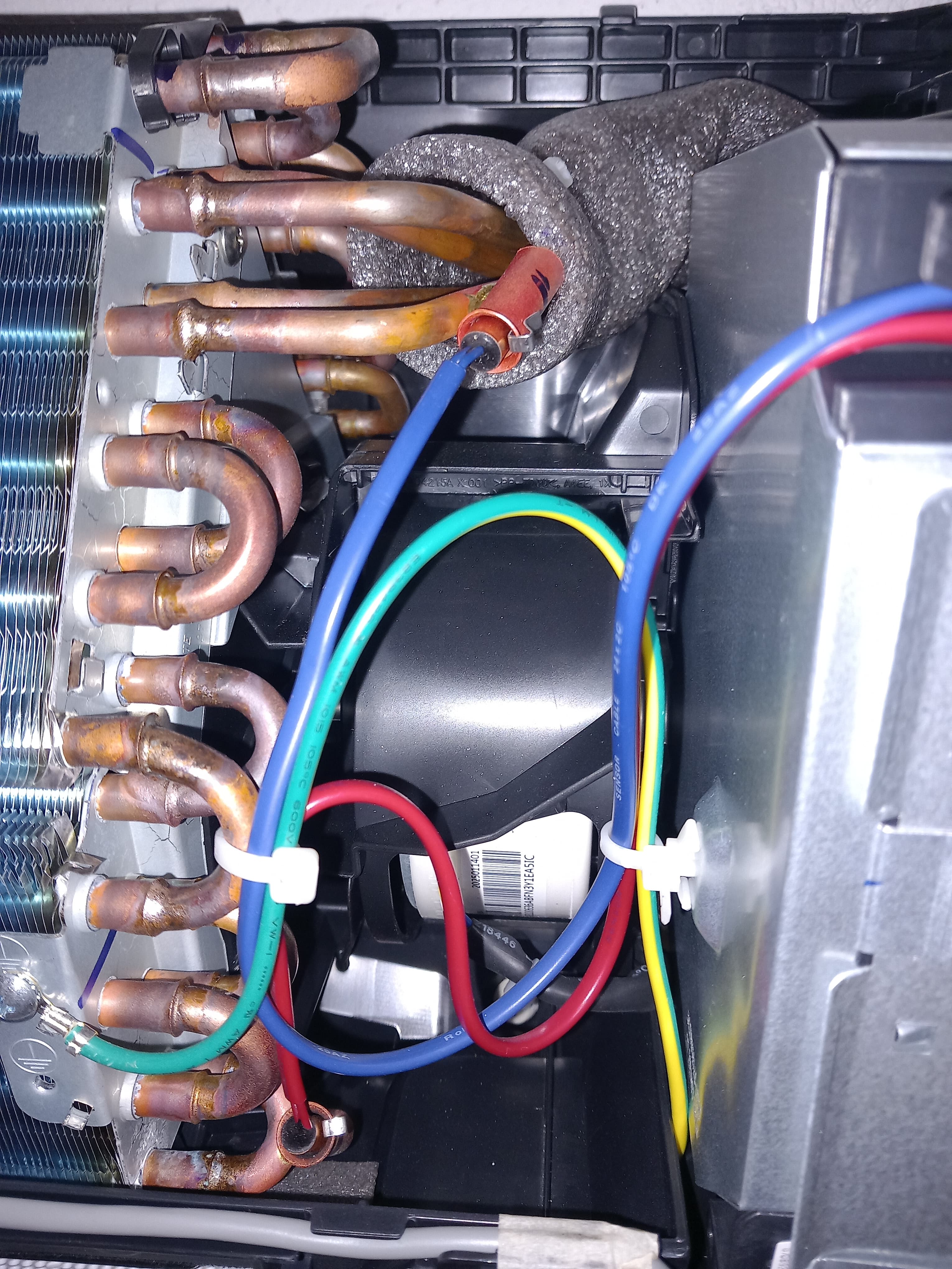

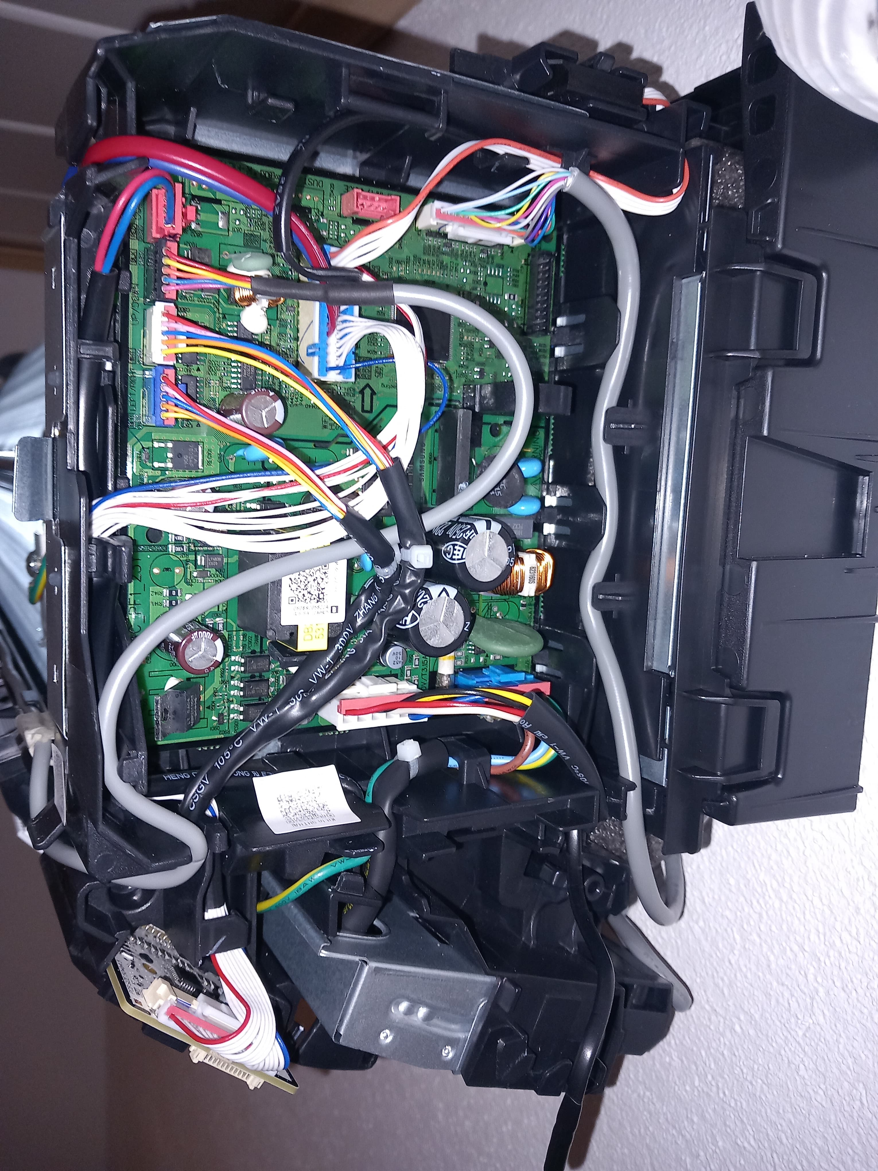

Hab auch ein paar Bilder vom Innenleben. Der Tempsensor ist bei der Anlage seitlich und nicht im Luftstrom. Auf dem 3 und 4 Bild ist der raushängend zu sehen.
Bist du sicher, dass das wirklich so ist? Die Lüfterstufen gibt es ja bei allen Anlagen, aber wenn man z.B. auf Mittel stellt, dann moduliert die Lüfterstufe bei vielen Anlagen trotzdem in einer Art Automatik zwischen Niedrig bis Mittel. Die eingestellte Lüfterstufe ist dann sozusagen das Maximum, was die Anlage anfahren darf.
