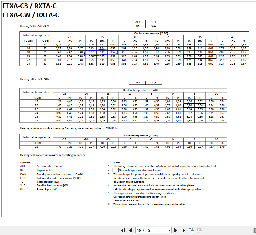

Beispiel für eine Stylish:
3,27 kW Kühlleistung, davon 2,39 für Temperaturabsenkung, ca. 1kW für Entfeuchtung. Und das ist bei ca. 50% Luftfeuchtigkeit, bei höherer wird das Verhältnis noch schlechter.

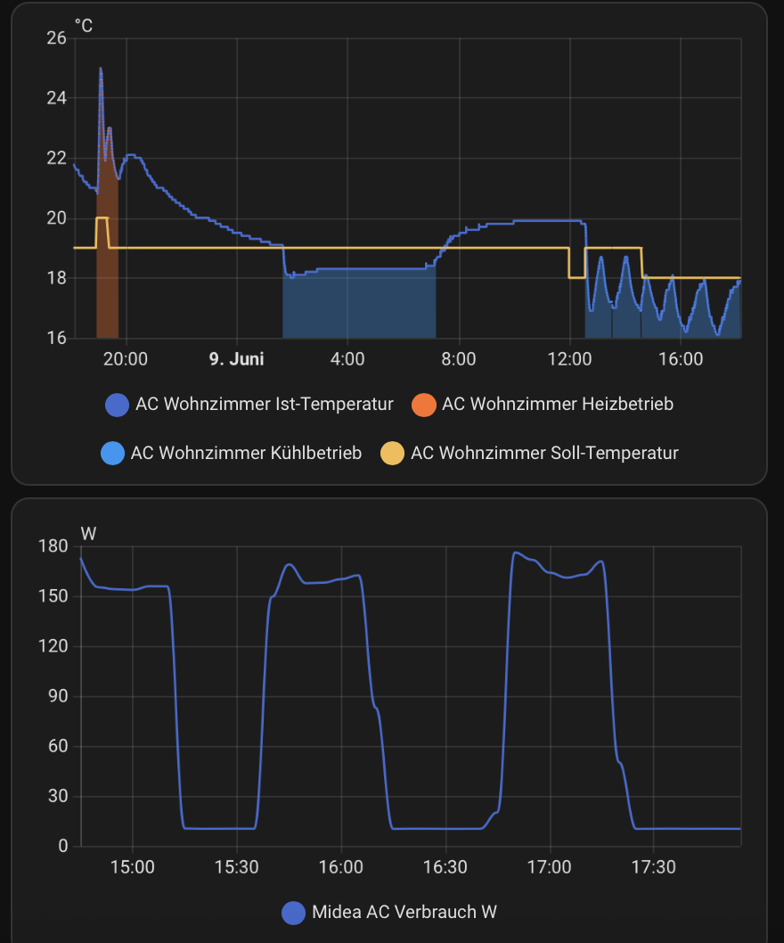

Kleines Update zu meiner R290 Midea Xtreme Save Blue Klima. Wenn sie mal stärker kühlt, ist die Luftauslass-temperatur so bei ca. 5-10°C (im Heizmodus 20-55°C)
Die Integration in Home Assistant mit der HACS "Midea Smart AC" Integration ist ziemlich perfekt und läuft nun ohne jegliche Probleme seit 2 Monaten.
Stromverbrauch im Kühlbetrieb ist aktuell 150 Watt, wenn sie läuft.
Ich bin sehr zufrieden mit dem Gerät, hatte zuhause und im Urlaub schon diverse Marken durchprobiert, Midea gehört heute eher zu den besseren, nach meiner Erfahrung. Also ich kann die Klima empfehlen :slight_smile:

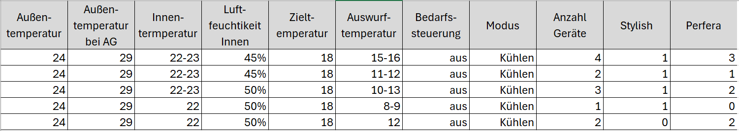

Ich habe heute wieder eine kleine Versuchsreihe gestartet:
Die Anlage mit 1-4 Innengeräten laufen lassen und dann die Parameter festhalten, siehe Tabelle unten. Gestartet habe ich mit 4 IG, Messung nach 10 Minuten Laufzeit. Bei Änderung des Settings (andere Anzahl IGs) immer etwa 3 weitere Minuten bis zur erneuten Messung. Temperaturmessungen der Auswurftemperatur mit Infrarotthermometer.
Außengerät: 4MXM68A
Innengeräte: 1 x Stylish 3,5 kW, 3 x Perfera (neuestes Modell) 1,5 kW
Interessant finde ich zum einen, dass die Luftfeuchtigkeit raufgegangen ist (gemessen an meinem Stylish Innengerät). Und man sieht merklich, dass die Auswurftemperatur höher wird je mehr IGs laufen. Die Auswurftemperatur schien auch bei den Perfera niedriger als bei der Stylish, aber das kann auch daran liegen, dass man bei der Perfera etwas besser im Auswurfbereich messen kann.
Was denkt ihr dazu? Ich finde die 15-15 Grad Auswurftemperatur bei einer Zieltemperatur von 18 Grad mit vier aktiven Geräten etwas schwach, um ehrlich zu sein. Nennleistung des AG ist 6,8 kW, die Summe der Nennleistung der IGs 8 kW.
Bei solchen Tests solltest du die Aufnahmeleistung der Anlage auch mitloggen oder beobachten. Die Anlage fährt sehr wahrscheinlich in einem niedrigen Leistungsbereich, weit weg von dem, was sie kann.
Eigentlich ist das ein gewisser Vorteil der Daikin-Geräte, dass die es mit der Leistung nicht so übertreiben, wie es bei anderen Herstellern oft der Fall ist. Der Regler regelt also relativ zurückhaltend und powert nicht voll rein.
Aber wenn du mal wissen willst, was unter Volllast passiert, wirf doch mal den Power-Modus an, da haut die Anlage raus, was geht.
Was noch unklar ist: Wie hast du die Lüftersteuerung eingestellt? Steht die auf Auto?
Hast du überall nochmal kontrolliert, ob die Bedarfssteuerung wirklich aus ist? Da gibt es wohl öfters mal den Fall, dass die Anlage es nicht übernimmt.
Was es auch öfters mal gibt: Die Anlage läuft grundsätzlich merkwürdig, das AG mal stromlos zu schalten und nach 1 Minute wieder neu einzuschalten. Dann nochmal checken, ob in der App die Bedarfssteuerung wirklich ausgeschaltet ist an allen IGs.
Das ist logisch, weil das relative Luftfeuchte ist. Kühlst du die Luft runter, steigt die Luftfeuchte. Die Menge Wasser bleibt gleich, aber kalte Luft kann weniger Feuchte aufnehmen, womit die relative Luftfeuchte steigt. Es sei denn, die Anlage entfeuchtet stärker, als sie runterkühlt, dann sinkt die Feuchte.
