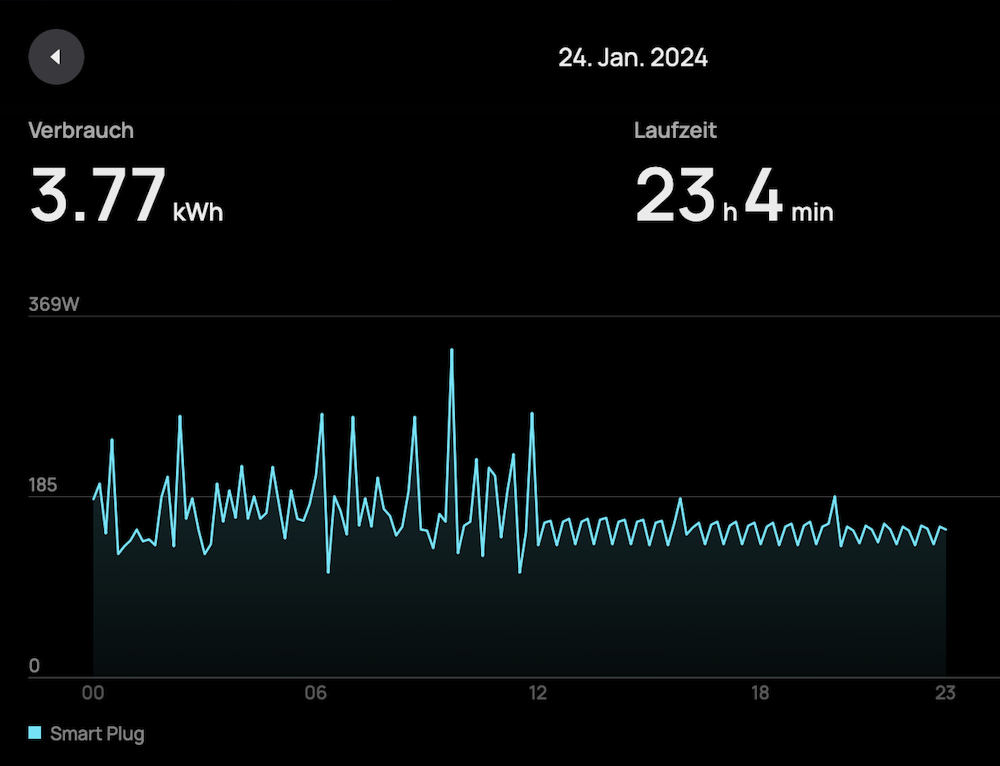

Während der Kälteperiode hat meine Panasonic VZ9 einfach nur sehr gut funktioniert und ich hatte keinen Grund weiter herumzuexperimentieren.
Ich hatte sie bei höchster Lüfterstufe auf 23° gestellt, der vor den ausgelagerten NTC geschaltete Poti stand auf Null und je nach Außen- und Innentemperatur hat die Anlage entsprechend moduliert.
Seit 2 Tagen ist es wieder wärmer und mir ist aufgefallen, dass die Anlage für meinen Eindruck bei den gestiegenen Temperaturen recht viel Strom verbraucht und obwohl die Temperatur recht konstant war pendelte sie permanent zwischen 100 und 350 Watt anstatt mit einer mittleren Leistung durchzulaufen.
Genau um dieses Pendeln der Leistung zu vermeiden bietet es sich an den Arbeitspunkt mit dem Poti vor dem NTC zu verschieben.
Das habe ich heute um 12 Uhr gemacht, den Poti auf 6 KiloOhm dafür die Solltemperatur der Klima von 23° auf 18° reduziert.
Und siehe da, die Anlage lief dann den ganzen Tag mit 140 bis 160 Watt sehr konstant durch.
In der Kälteperiode dachte ich schon ich könnte den Poti wieder ausbauen und darauf verzichten, aber nein, er macht durchaus Sinn.

Morgen Jochen,
du hast also den NTC nach außen verlegt und noch ein Poti dazwischen geschaltet? Wohin hast du den NTC verlegt?
Bei meiner HZ25XKE habe ich den NTC jetzt auch nach außen verlegt aber probeweise nur ca. 5cm weg von den Lamellen nach oben aus dem Gerät raus wo die Luft angesaugt wird. Was ich dadurch an Änderung bemerkt habe, ist eine trägere Regelung. Konnte es aber auch nur kurz und noch nicht weiter ausprobieren.

ich habe den NTC und Poti mit einem etwa 4 Meter langen Kabel an eine halbhohe Stelle im Raum verlegt, an dem kein direkter Luftstrom des Innengerätes ist und die nicht an einer Außenwand liegt.
Zusätzlich gedämmt habe ich den NTC nicht, er liegt offen und frei.
