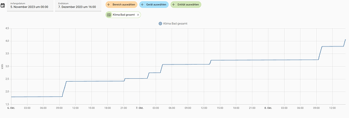

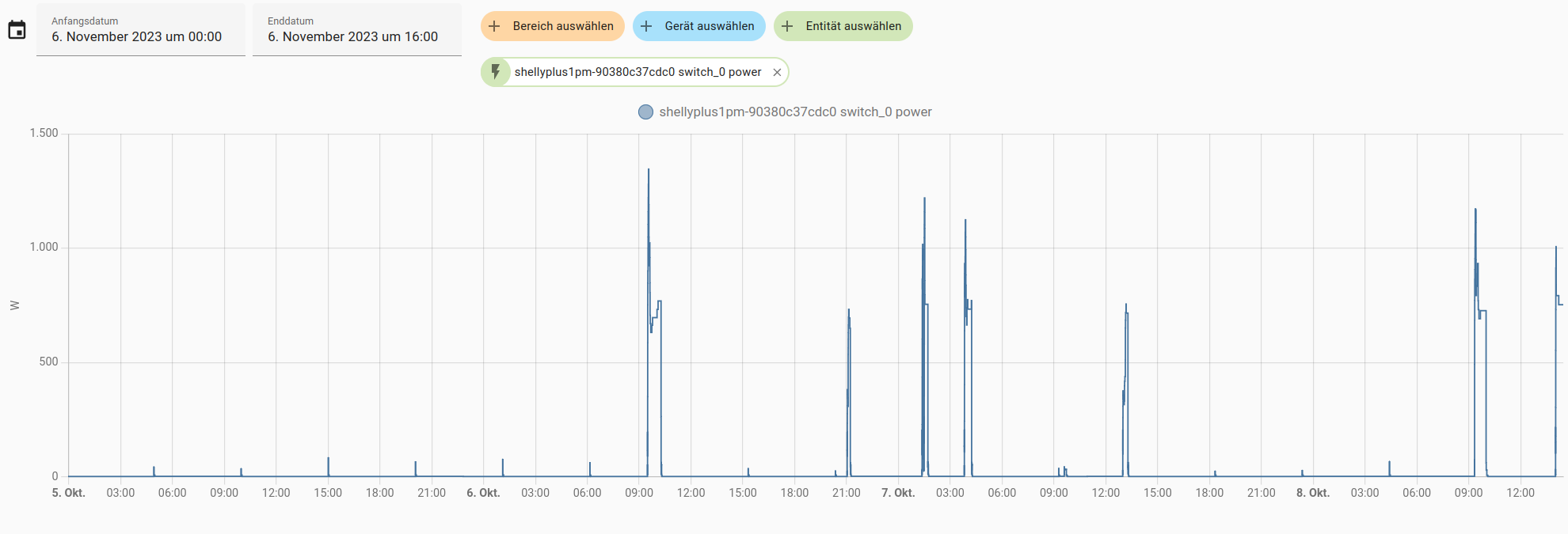

Wir wollen damit nur heizen, vor allem schnell aufheizen. Das klappte in den letzten Tagen außerordentlich gut, in wenigen Minuten ist angenehm warme Luft im Bad, mit der FollwoMe-Funktion (Temperaturregelung über Fernbedienung) . Den Halter der Fernbedienung hab ich an die Glasdusche in Griff- und Sichtweite des "Throns" geklebt. Auch die Temperaturregelung klappt bisher gut. Hab aber noch keine Langzeiterfahrung, da wir nach beim Verlassen ausschalten, bisher nur bei Bedarf 15 bis 50 Min. Laufzeit.
