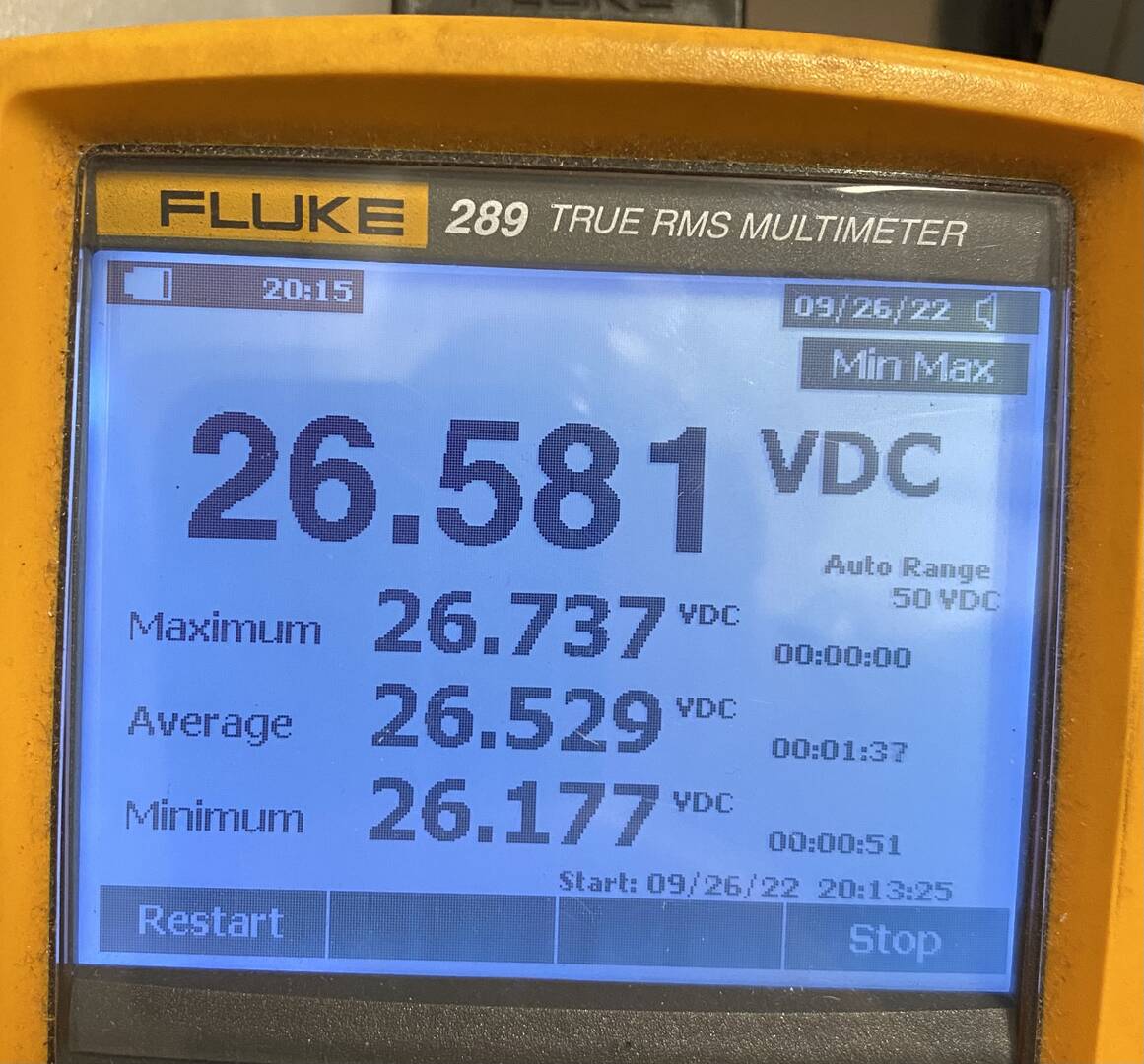

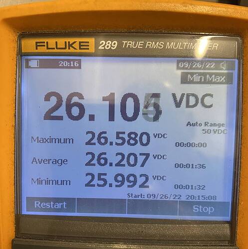

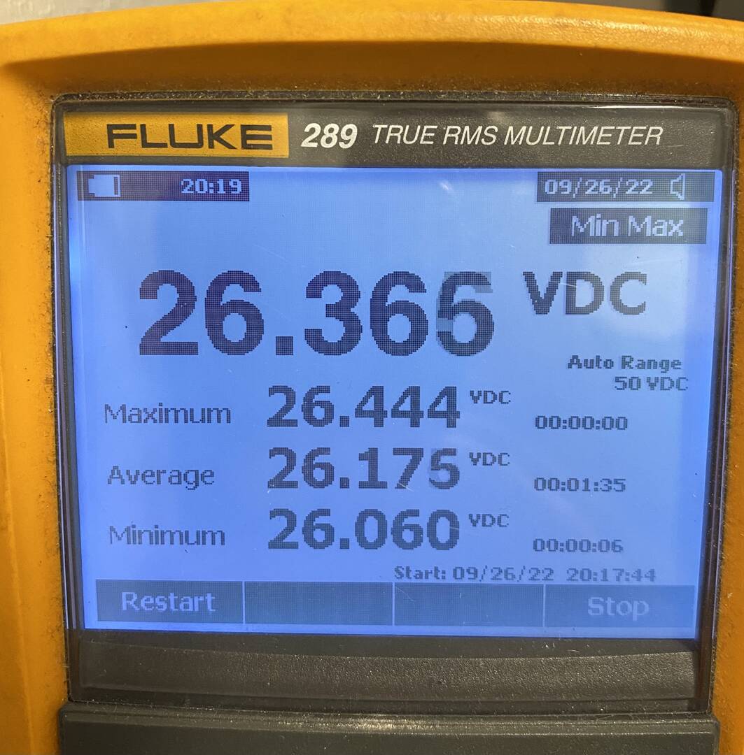

Okay, ich versuche mal Deine Gedanken aufzugreifen: Das Blinken im Zyklus 4 Sekunden bedeutet laut Anleitung: Produziert Strom aber keine Kommunikation mit der DTU.
Ob ein sehr kurzer Spannungseinbruch sowas verursacht? Die Hoymiles versorgen sich ja selbst von der DC-Seite.
Ich weiß nicht wie schnell mein Fluke Multimeter bei der Min-Max-Messung ist. Das versuche ich aber morgen mal.
Blöd wäre, wenn die WR beim Lastanlauf irgendwas auf der DC-Seite „einstreuen“ was die Hoymiles stört.
Ein Speicher-Oszi hab ich auch nicht, müsste fragen wo ich eins leihen kann.
Fakt ist: Große Last am Wechselrichter verursacht das Problem.
