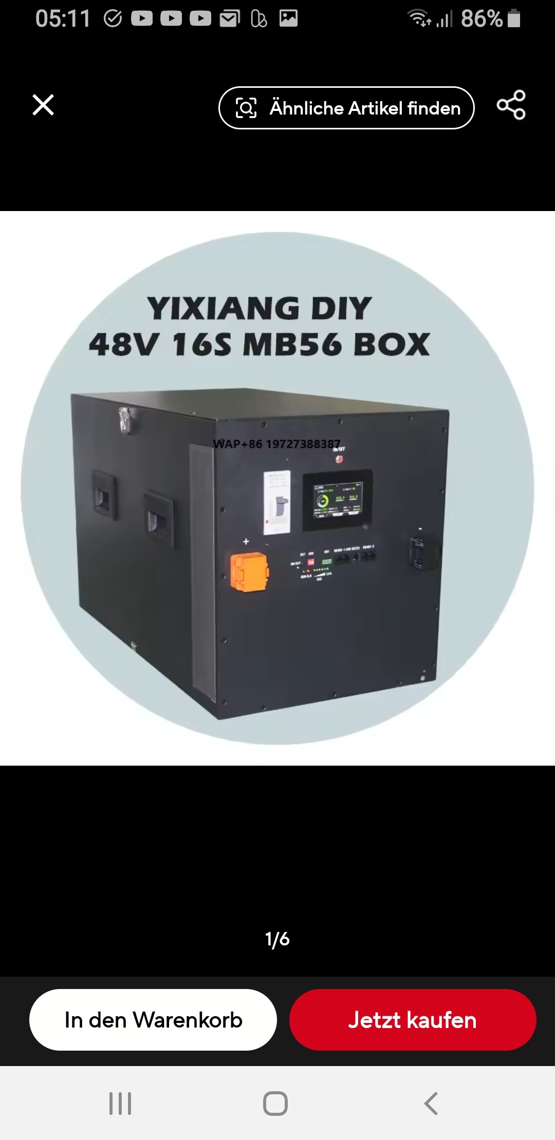

Hallo zusammen, ich stehe gerade mit “Doris" über Alibaba im Dialog. Gegenstand ist eine fertige horizontale Akkubox auf Rädern. Verbaut sind 16 Stück MB56 Zellen sowie das Jk inverter bms mit 300A Leistung
. Insgesamt also 30kwh elektrische Arbeit speicherbar.
Ich peile einen Preis von 2000USD an..

Ich möchte euch aber einen Hinweis bezüglich Konstruktion geben, den ich für ist wichtig halte.
In der Box sind die Zellen in zwei Etagen angeordnet, dieses halte ich aus folgendem Grund nicht optimal, bei einer Fehlersuche bezüglich loser Zellverbinder oder Unterbrechung ein Leitung zum BMS, beides habe ich schon erlebt.
Außerdem mache ich mir Sorgen bezüglich der Spannungsmessungen des BMS.
Die Zelle mit dem langen Verbinder zwischen der 1. und 2. Etage hier. Hier kommt es zu einem Messfehler durch den höheren Widerstand des längen Zellverbinders,
Zur meiner Person, ich betreue 18 Stück in 48V Batterien mit 280Ah bzw. 314 Ah, und habe die oben beschrieben Fehler beide schon vorgefunden, und war froh, nur durch öffnen des Deckels sehr schnell zu lokalisieren zu können.
Wenn ihr andere Erfahrungen gesammelt habt, lerne gerne dazu.

Hallo dv2000,
ich hatte ein Tippfehler, ich betreue 18 Batterien mit je 16 Zellen. Und bestelle gerade die nächsten 8 Sets, wieder mit je 16 Zellen mit 314Ah. Bei den MB56 sind mir die Ströme zu hoch. Ich habe in der jetzigen Anlage Lade- und Entlade Leistung von 25kW, entsprechend Lade- und Entladeströme von bis zu 450A. Die 450A teile ich mir lieber auf 8 Batterien als auf 4 Batterien auf.
Habe noch zwei Fragen zu deinen DIY Boxen.
  1. Haben deine MB56 eigtliche dickere Busbars?
  2. Mit welchen Querschnitt willst du die DIY Boxen mit den WR oder Multiplus verbinden.
  3. Mit welchen WR oder MP lädt und entlädst Du später?

Die aktuellen Gehäuse für die MB56 haben erhebliche Kontruktionsmängel, wie ich finde....

Wären die 80€ pro Stück der Endpreis inklusive Zoll und Versand oder kommt das noch oben drauf? Bei Nkon.nl gibt es zwei Sorten MB56. Einmal Grad A+ und einmal Grad A. Preisunterschied über 10€ pro Stück. Würde mich mal interessieren, was genau der Unterschied ist.
Glaubst du nicht, das der Zellhersteller oder zumindest der Vertreiber der bessere Informant wäre? Und bye the way…hier geht es um eine komplett bestückte fertige BOX mit 16 Stück MB 56 Zellen und JK Inverter Bms und Display…als Zugabe habe ich noch ein konfektionierten Kabelsatz mit 75mm2 dazu bekommen…
