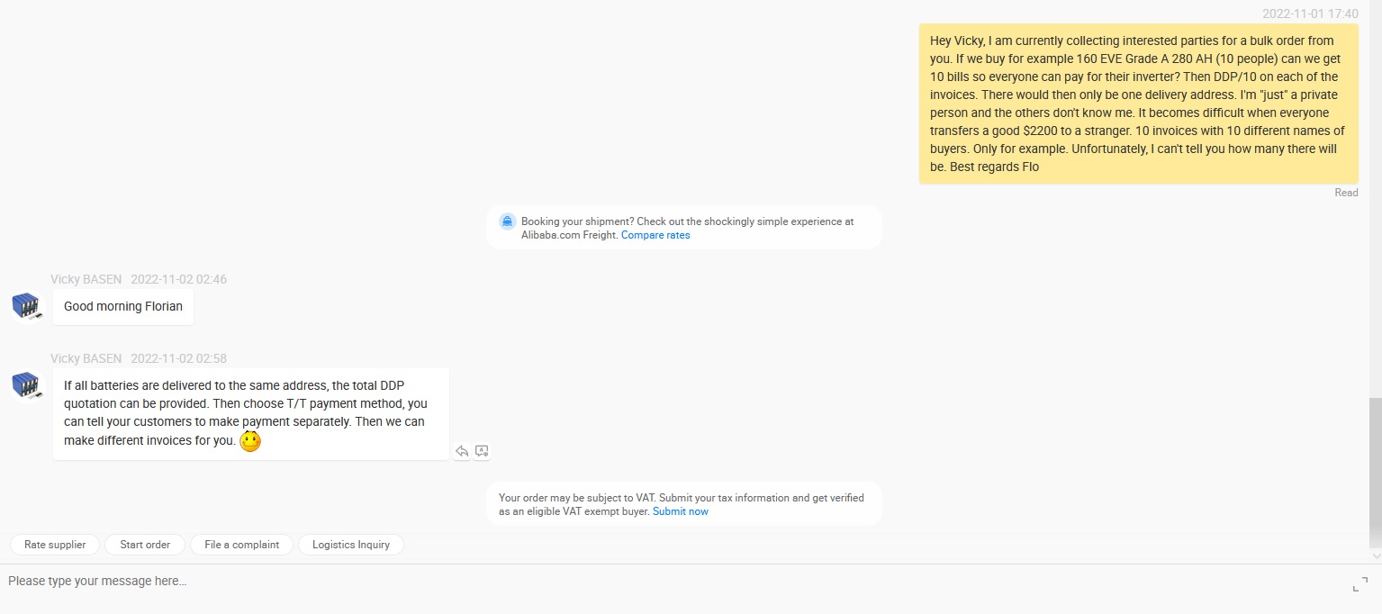

Bin grad schon dran eine DEYE Hybrid Umrichterbestellung auf die Beine zu stellen. Soll hier dann genau so ablaufen.
1. Leute sammeln die Interesse haben
2. Gesamtanzahl anfragen mit einer Lieferadresse (meine Adresse, südlich von München), hier wird dann verteilt, entweder Abholung oder ich versende es weiter.
3. Weiterleiten der einzelnen Käuferdaten damit für jeden eine Rechnung der gekauften Akkus + DDP oder wie auch immer durch Gesamtanzahl der Käufer ausgestellt werden kann. (Evtl. Rechnungsvorlage als Excel oder Word file damit die in China eine Grundlage haben und wir eine gescheite Rechnung bekommen)
4. Jeder bezahlt direkt an Shenzhen Basen, ich möchte nicht für so viel Kohle die Verantwortung übernehmen. Denke daß es hier auch geht, bei einem Umrichterlieferanten hab ich schon angefragt der meinte es wäre kein Problem.
5. Wenn die Akkus bei mir sind können sie von Euch abgeholt werden oder ich versende sie. Können es auch so machen daß ich eine Lieferung für mehrere zusammen an eine Adresse schicke wo sie dann wieder weiterverteilt werden können.
Schreibt doch einfach mal wer alles Interesse an wievielen Stück hat.

Hab im Mai schon mal angefragt. Einmal 32 und später nochmal 16 Stück.
32pcs Grade A EVE 280ah(Over 6000 cycles)
Unit price: $110/pc 32pcs=3520USD
Shipping cost: 702USD
Shipping way: by Sea or Train, including custom clearance, all the tax fees and door to door service. DDP. About 40-50 days.
TOTAL AMOUNT: 4222USD
16pcs Grade A EVE 280ah(Over 6000 cycles)
Unit price: $110/pc 16pcs=1760USD
Shipping cost: 438USD
TOTAL AMOUNT: 2198USD
Macht hier schon auf die Stückzahl gute 170 $ aus.

    Servus,
    1. bin davon ausgegangen daß wenn z. B. 2 Personen 16 Stück kaufen. Dann zahlt jeder 438$ DDPx2=876$. Tun sich die zusammen zahlen sie "nur" 702$ DDP. 174$ Ersparnis.
    2. im Angebot stehts drin.
    VG Flo
