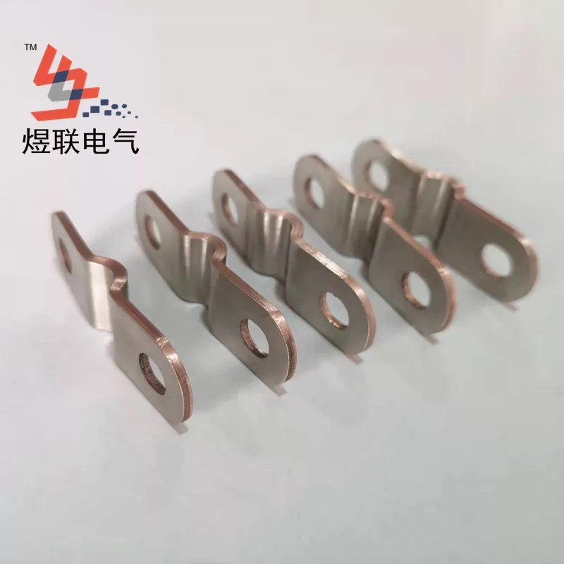

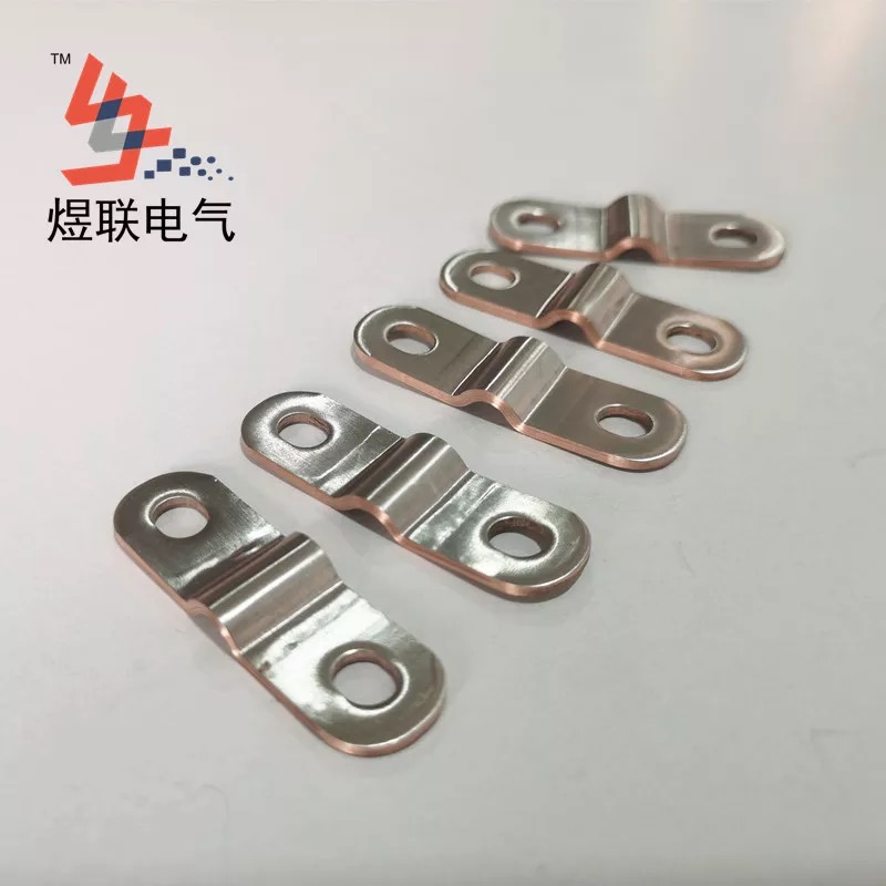

Servus in die Runde,
Ich würde gern bei meinen Akkupacks flexible busbars verwenden, leider habe ich bei AliExpress und Amazon zwar welche gefunden die mir passen würden, aber zu einem unmöglichem preis. Meistens so 5-8€ pro Stück.
Hab dann bei Alibaba nach Großhändlern gesucht und siehe da, der Preis wird mit höheren Stückzahlen schon interessanter.
Nach dem aussortieren is ein Hersteller übrig, Yueqing Yulian Electrical Technology Co., Ltd.
Der Hersteller arbeitet nur nach Kundenvorgaben, aber anscheinend hat er schon mal sowas gemacht, die hat er mir auch angeboten.

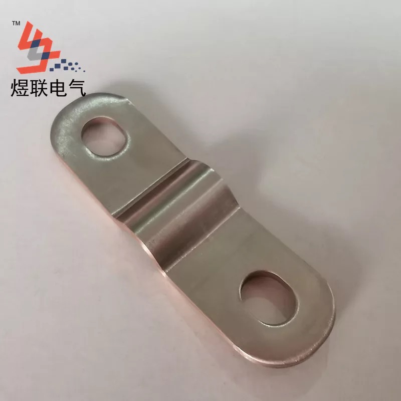

Die Verbinder werden aus Verzinnten Kupferfolien gepresst und gestanzt, 30lagen à 0.1mm. An den enden wo sich die Befestigungsbohrung befindet sind die noch verlötet, in der mitte unter dem vorgeformten Dehnungsbogen natürlich nicht.
Unter 100st geht dort aber nix, deswegen hier die Frage in die Runde, wer wäre bei einer Sammelbestellung dabei?
Stückpreis wären dann ca. 2.70€.
Evtl. gehen noch paar Cent bei höheren Stückzahlen.
Ich würde das Geld vorab über Paypal einsammeln und im Anschluss bestellen.

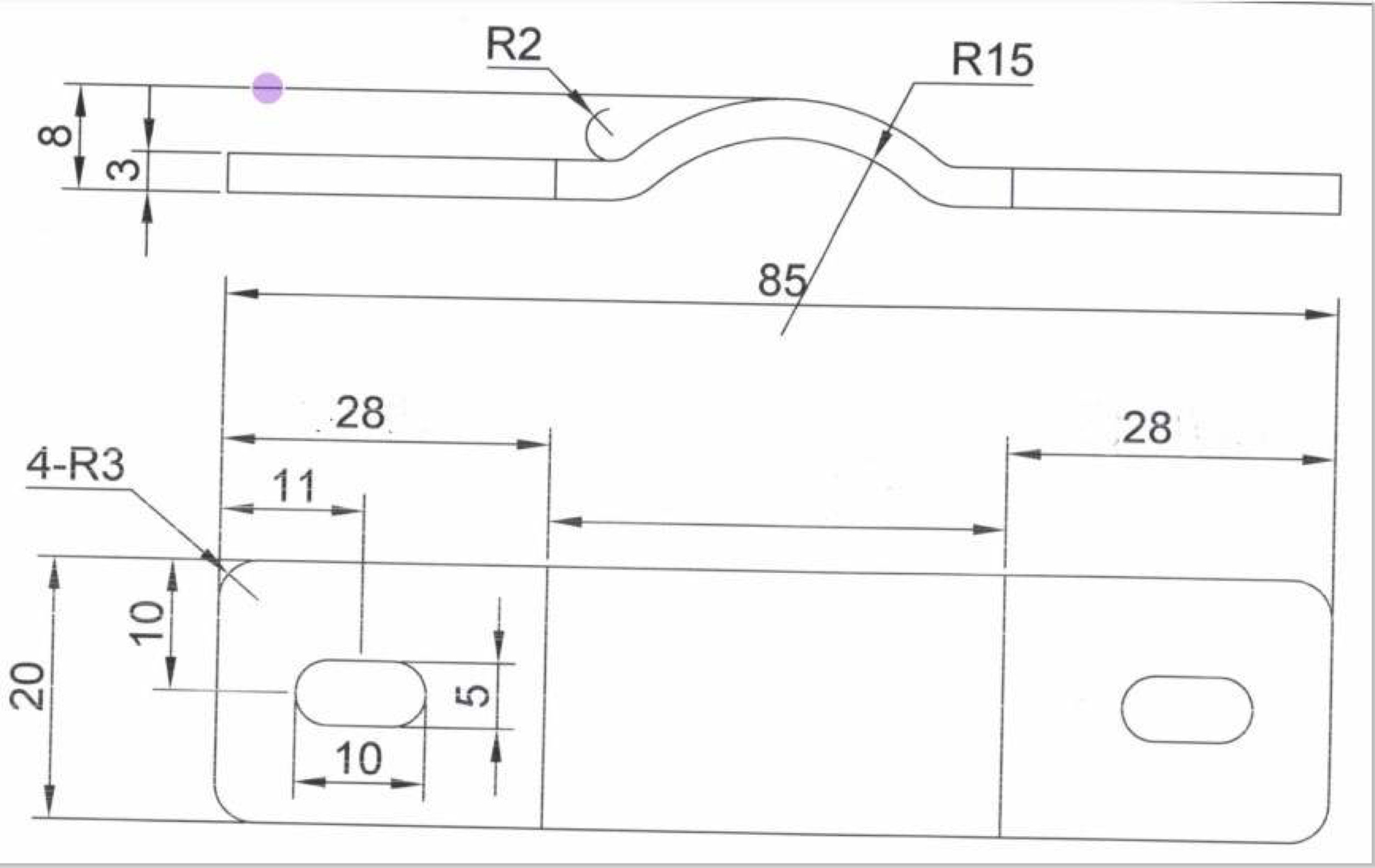

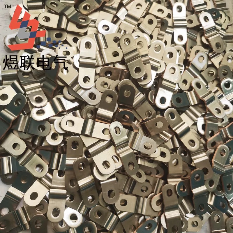

Hier noch die Zeichnung und ein paar Beispielfotos die ich bekommen habe:

Tatsächlich passt die Zeichnung nicht zu den 280er, ich frag mal nach.
