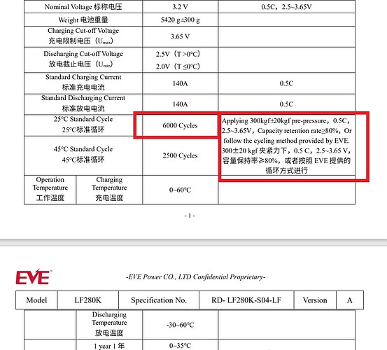

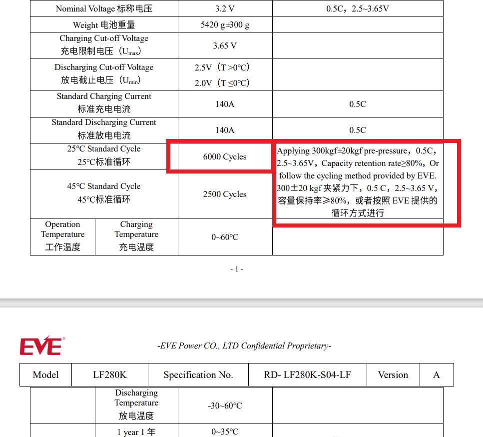

Für mich noch ein wichtiger Punkt ist Nr. 12 und Nr. 13. AWG 4, 25mm2 ist mir zu wenig, hier würde ich min. AWG 2, 35mm2 wollen.
Zudem ist der Punkt der verpressten Zellen für mich sehr wichtig. Hier wird nochmal nachgehakt.

Beim Querschnitt stimme ich dir zu. Was das Verpressen angeht: Sie macht dann ein Video des Vorgangs? "Harte" Spezifikationen gibt es da vermutlich nicht?

Hi Andreas,
doch gibt es.
Spezifikation gemäß Hersteller ist eine flächige Verpressung mit max. 300KG.
Anbei der Ausschnitt aus dem Datenblatt.
Btw. auf 300KG würde ich nicht bestehen, das kann eh keiner messen aber es muss gepresst sein.
