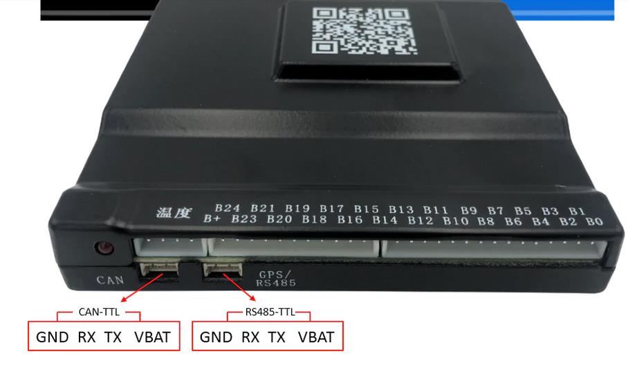

Es gibt ja einige, die JK BMS möchten und das BatteryPack dann an Victron anschließen wollen (wie ich z.B.). Deshalb hier kurz meine Info zu CAN BUS / RS485:
Amy hat nun immer für Victron Besitzer "CAN BUS" aufgenommen: ***Victron Multiplus 2, uses CAN bus
Meine ganzen Recherchen ergeben aber, dass der CAN BUS von JK BMS und CAN BUS von Victron sich unterscheiden. Andy aus Australien hat den CAN BUS für SEPLOS zum Laufen gebracht. Aber auch zu SEPLOS unterscheidet sich der CAN BUS von JK BMS.
Mein Verständnis nun: Wir benötigen die RS485 Schnittstelle um über einen Adapter und dbus-serialbattery die Batterieinfos im Victron System (Venus) zu sehen. [Achtung: Damit der Batterie Speicher funktioniert ist keine Kommunikation zwischen dem BMS und Victron notwendig, nur für die Visualisierung und spätere Weiterverarbeitung]
Das BMS hat ja scheinbar zwei Kommunikationsports an Bord (je nach Version und Herstelldatum):
Unser BatteryCase zeigt zwei mögliche Kommunikations Anschlüsse die nach außen geführt werden können:
Fragen die wir Amy stellen sollten:
  • sind beide Ports auf dem JK BMS verbaut und aktiv?
  • werden beide nach außen geführt?
  • In jedem Fall sollte also ein RS485 nach außen geführt sein und funktionieren!

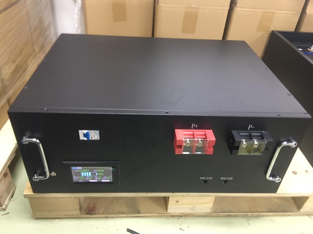

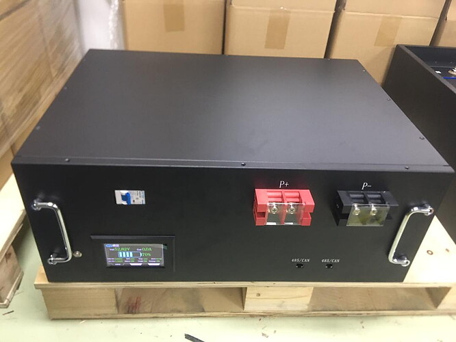

    Base-Rack:
    16 x Eve LF280K 280AH Batterie Grade B, matched IR and Voltage, with M6 stud terminals
    Manufactur Date less than 6 months
    QR marked with B
    all certificates and protocolls of each single cell before shipping
    all cells tied up togehther according to spec EVE, all sides, also top and bottom side as well as between each cells with isolator
    Cells in upright Position
    DC Breaker for 150A
    JK BMS 200A B2A24S20P with Display, all wholes manufactured on side for all connection ports incl. RS485 Module
    case like showed in black colour
    DDP

  • Is it possible to use CAN port and RS485 port for the JK BMS, if yes what is nessesary therefore? / Können beim JK BMS CAN und RS485 Ports verwendet werden, wenn ja was ist dafür notwendig?
    Yes,using CAN and RS485 port for JK BMS IS OK,JK will integrate CAN into the BMS, RS485 requires an external RS485 module / Ja, CAN und RS485 port können für das JK BMS verwendet werden, JK kann CAN in das BMS integrieren, RS485 benötigt einen externen Adapter

  • Gehäusevariante und Bilder: (Quellbeiträge: #1 ff) Hier bitte Bilder direkt einfügen, ich verlinke mal auf die Posts:
    Link 1
    Link 2
    Link 3 FAQ Section

    Das ist extrem wichtig zu klären @Harald.
    Es ist genau wie du schreibst!
    Das mit RS485 bei JK BMS - Victron ist ein guter Hinweis.
    Hier gibt es noch etwas Diskussion bzgl Adapter: https://forum.drbacke.de/viewtopic.php?t=7299
    TL;Dr: Der RS485 Anschluss selbst macht elektrisch 3.3V TTL, die externe Box setzt das dann auf RS485 um (keine Protokollwandlung, nur elektrische Wandlung). Man kann also direkt mit einem TTL Adapter auf die RS485 Buchse, ohne externe JK RS485 Box. Gut geeignet scheint dieser hier: https://www.amazon.de/gp/aw/d/B07TS3GPQ1
    Damit direkt auf TTL (nur RX, TX, GND -- auf keinen Fall V+/48V!) gehen; im VenusOS dann den Treiber von Louis auf GitHub verwenden.
    Achtung: Auf V+ an der TTL/RS485 Buchse liegt Batteriespannung (51,2V) zur Versorgung der externen Box an. Daher V+ auf keinen Fall verbinden.
    Soweit ich das verstehe, kein Gewähr. Ich nehme jetzt aber wohl auch Victron.
    Guten Morgen,
    sofern man einen galvanisch getrennten Adapter einsetzt, so wie ich es machen würde,
    dann muss wohl auch der vierte Pin (Plus) belegt sein, da sonst keine Spannungsversorgung anliegt.
    So zumindest havbe ich das verstanden.
    Aaaaah, nein! Ich hatte sowas befürchtet ;-). Im Prinzip hast du natürlich recht, aber die 51V sind viel zu viel. Du musst dort 3.3V anlegen (bei 3.3V TTL, wie es das JK BMS macht) - du hast aber ja keine 3.3V.
    Ich habe hier etwas ausführlicher geantwortet: https://forum.drbacke.de/viewtopic.php?p=72937#p72937
    Kannst du deinen Post bitte bearbeiten, dass das niemand aus Versehen nachmacht? Ich hab gerade nochmal drüber nachgedacht: Mit etwas Pech zerstört man sich dadurch sogar das BMS.
    Erläuterung im eigentlichen Thread; ich vermute etwaige Diskussionen sind dort besser aufgehoben.
    (Ist nicht böse gemeint, ich will nur nicht schuld sein, wenn jemand das macht, 51V auf den Isolator IC legt und der Isolator IC dann per 51V TTL mit dem BMS spricht - dann kommt nämlich ganz schnell der magische Qualm aus dem BMS, und man braucht ein neues).

    Sorry für die Verwirrung, wir reden doch hier über den Lieferumfang und die Konfigurationen der Sammelbestellung und nicht über
    das blanke JK BMS? Für das JK BMS soll das RS485 Modul im Umfang sein, dieses wird über den JST Stecker ans BMS angesteckt.
    Der Stecker ist meines Wissens bereits voll gepinnt inkl. Plus. Nach dem Modul kommen lediglich noch 3 Leitungen raus, 1x GND und 2 Signalleitungen raus. Damit besteht keine Gefahr das sich jemand die Batteriespannung direkt am BMS abgreift. Bei simplen galvanisch getrennten USB Adaptern kann es nun sein das auf der Seite vom RS485 Modul zum USB Adapter die Spannung fehlt. In dem Fall muss man 3,3V extern beschalten oder einen der empfohlnen Adapter aus dem Nachbar-Thread befolgen. Aber gut das du es richtig gestellt hast!!

    es gab ja schon einige Erfahrungsberichte, dass der originale Adapter von JK öfters mal kaputt geht. Deswegen wäre eine Alternative vielleicht nicht so abwegig.
    Am GPS Pin vom JK kann per TTL angesprochen werden -> USB-TTL Adapter funktioniert.

    @Wade, du hast ja das JK mitgekauft, was hast du bei den Kommunikationsports vereinbart.
    Was und wie wird es rausgeführt?
    Hab das JK mit RS485 geordert (waren glaub 6$ Aufpreis).
    Wie das genau Baulich ausgeführt ist hab ich nicht explizit festgelegt, ich geh einfach mal davon aus dass es wie auf den Bildern verbaut ist in der Front vom Rack.
    Aber ob ich mir überhaupt die Mühe mache die BMS ins Victron Cerbo GX einzubinden oder einfach nur den Lynx Shunt nutze weiß ich noch nicht, je nachdem wie aufwendig das wird... Wenn die Akkus problemlos ihren Dienst machen ists relativ unnötig, falls ich mal was einstellen oder wissen will kann ich mich auch per BT damit verbinden.
    Mir war aber ein funktionierendes BMS mit ordentlichem Balancer wichtiger als die Einbindung ins OS. Hätte ich die Akkus selbst gebaut, hätte ich die genauso aufgebaut mit den Zellen und dem BMS...
    Doppelte Verwirrung ist die beste Verwirrung ;-) Ich hatte bisher immer gesehen, dass da noch eine kleine, schwarze Box an eine am Gehäuse integrierte Buchse angeschlossen wird, aus der dann RS485 bzw. CAN raus fällt.
    D.h. die Buchse selbst würde meinem Verständnis nach dann direkt auf die JST am BMS gehen.
    Mit der Wandlung dann in dieser extra Box.
    Hier mal ein Bild, dass ich auch in die WA Gruppe gepostet habe: https://solar-assistant.io/images/help/battery/jk-bms-photo-0d7a48146d4e2c83b32785d2753a0dda.png
    Ich kann mich natürlich irren, und das ist (a) bei Amy anders & sie integriert das komplett oder (b) war bei einer alten Version des BMS so.
    Das frage ich nochmal nach.
    :thumbup:
    RS485 trennt man "anders" galvanisch, man braucht kein V+ (gibt es bei RS485 auch nicht); denn RS485 ist elektrisch ein differentielles Signal mit eigenen Treiber ICs.
    Daher muss man bei RS485 ja auch nicht zwingend GND verbinden (vor allem nicht bei unseren typischen Leitungslängen daheim).
    //edit: Als kurzer "Beleg": Mein SDM630 Modbus Smart Meter ist per RS485 an einen galvanisch getrennten Adapter angebunden. Mit dem differential pair bestehnd aus A und B.
    Wenn man GND und V+ anklemmen muss, dann kann das (elektrisch) kein RS485 sein. Wenn man aber GND & V+ & RX & TX hat, dann ist das erst mal ein Indikator für UART TTL (o.ä.). Wobei man auch da natürlich V+ nicht braucht (außer eben als supply line für die galvanische Trennung oder sowas triviales wie einen level shifter).
    Ich finde die Lösung mit der externen Box übrigens garnicht so dumm: Wenn einem das Teil durch knallt, tauscht man die Box für 6US$ und freut sich, dass das 150US$ BMS noch lebt.
